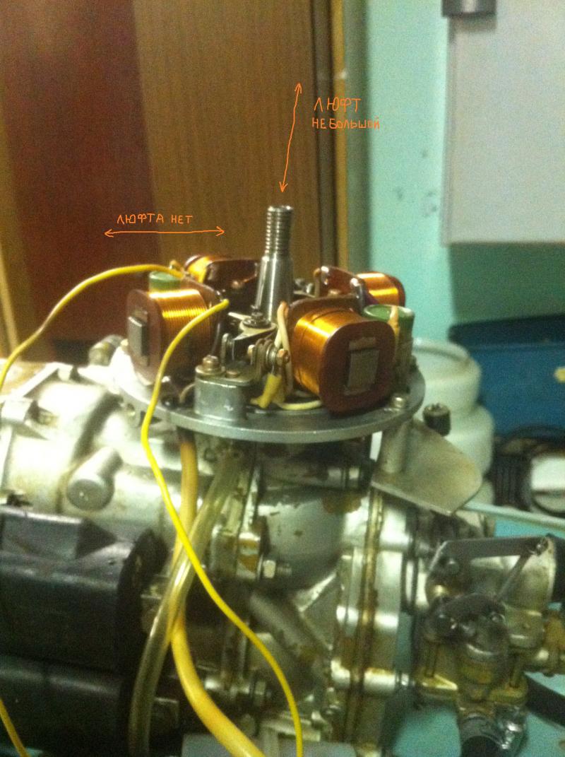

Подскажите по люфтам каленвала. Смотрите фото!

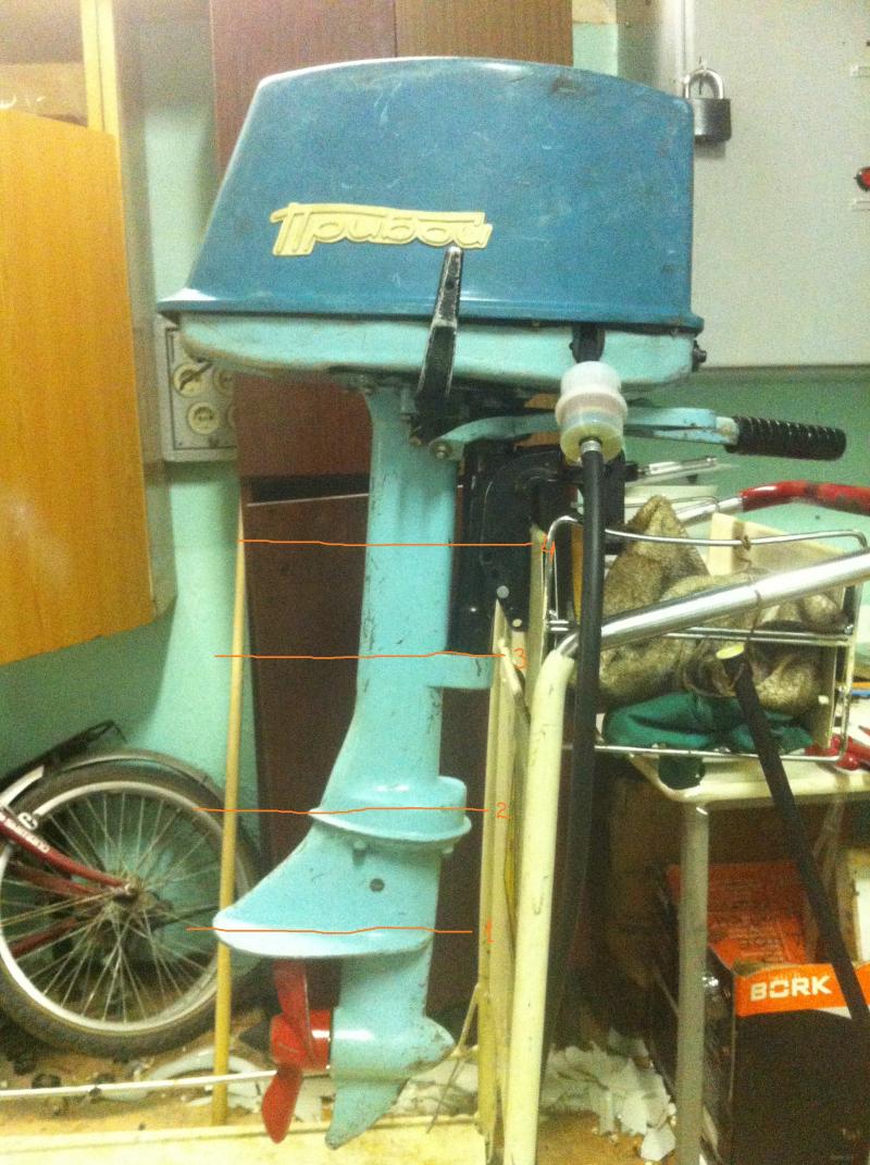

Подскажите: По какой уровень (в воду) нужно правильно устанавливать мотор. №1 №2 №3 №4 Смотрите фото.

Если на лодке то, №1- это АКП, должна быть 2-4 см. ниже уровня днища (подбирается экспериментальным путем), если в бочке, то чуть выше №2, там помпа(мне кажется так помпе легче воду засасывать).

А само дыхло (выхлоп. газов.) над водой должно быть или можно в воду опускать?

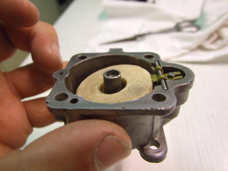

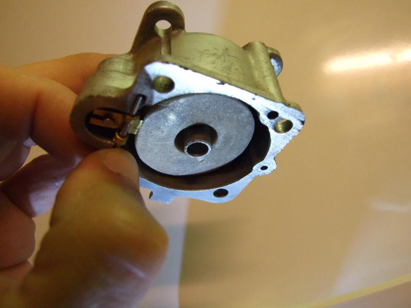

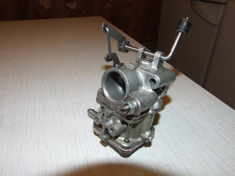

Карбюратор такой. Кто скажет, как правильно выставить уровень топлива в поплавковой камере. Каким примерно он должен быть? Завожу с приоткрытой заслонкой (подсосом), работает, медленно приоткрываю, обороты падают, начинаю закрывать обороты поднимаются, самое оптимальное примерно 3 мм. между карбом и заслонкой. Уровень в поплавковой может влиять? Заводится все так же, с бубном.

Вылоп же снизу АКП, а отверстие в ноге, ну это наверно как получится, думается должно быть не в воде, ТОЛЬКО ДУМАЕТСЯ.
Короче примерно 2,5 по фото.

[quote="capral" Кто скажет, как правильно выставить уровень топлива в поплавковой камере.
Разбираешь карбюратор, Прижимаешь пальцем шпильку поплавка с краю, переворачиваешь и смотришь на поплавок. Поплавок отвисает и игла перекрывает клапан. Так вот, в таком положении поплавок не должен доходить до уровня стенок карбюратора на 1мм. Если перевисает или недовисает, подгибай.

capral сказал(а):
Карбюратор такой. Кто скажет, как правильно выставить уровень топлива в поплавковой камере. Каким примерно он должен быть? Завожу с приоткрытой заслонкой (подсосом), работает, медленно приоткрываю. обороты падают, начинаю закрывать обороты поднимаются, самое оптимальное примерно 3 мм. между карбом и заслонкой. Уровень в поплавковой может влиять? Заводится все так же, с бубном.
Мне кажется у тебя либо воздух где то подсасывает либо забит канал холостого хода.
тут вопрос возникает - бензонасос качает?
поплавок у меня чуть чуть ниже загнут, когда приподнял его выше усиков у меня бенз потек из отверстия слева в карбе.

Бензонасос качает, плохо держат клапана, мембрану менять надо, найду материал, сделаю. Дырки все в карбе уже 100 раз пероглядел с фонариком, чистые.
Мне кажется что ход поплавка очень маленький, ходит 3-4 мм.

capral сказал(а):
Бензонасос качает, плохо держат клапана, мембрану менять надо, найду матерьял, сделаю. Дырки все в карбе уже 100 раз пероглядел с фонариком, чистые.
Если не указано иное, для нормального уровня топлива выставляют плоскость поплавка (либо шов сварного поплавка) при запертой игле параллельно плоскости поплавковой камеры...на всех карбах, с которыми сталкивался (плм, скутер, мот, парамотор) этот метод работал

карб у тебя, судя по всему, беднит
игла хх очень чуткая, регулируй по осьмушке оборота

Подгибай поплавок почти до краёв!!!

У меня лично если смотреть по нижней фотке по правому краю то миллиметра на 4 ниже опускается, но не на одной плоскости с краем поплавковой камеры. А ход пох какой, у меня иглаа если на 2 мм поднимается, аа то и того меньше, ей главное открыть и закрыть. Винт холостого у меня допустим на 0.4 оборота от полностью закрытого откручен, дальше глохнет, меньше хлопает. (Очень тонкая регулировка ему нужна, чуть перекрутишь, даже глазом не видно будет и все, сбивается холостой)

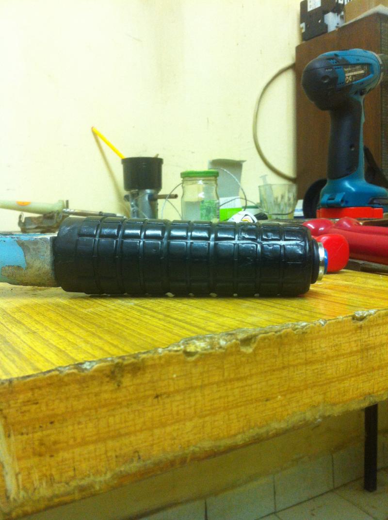

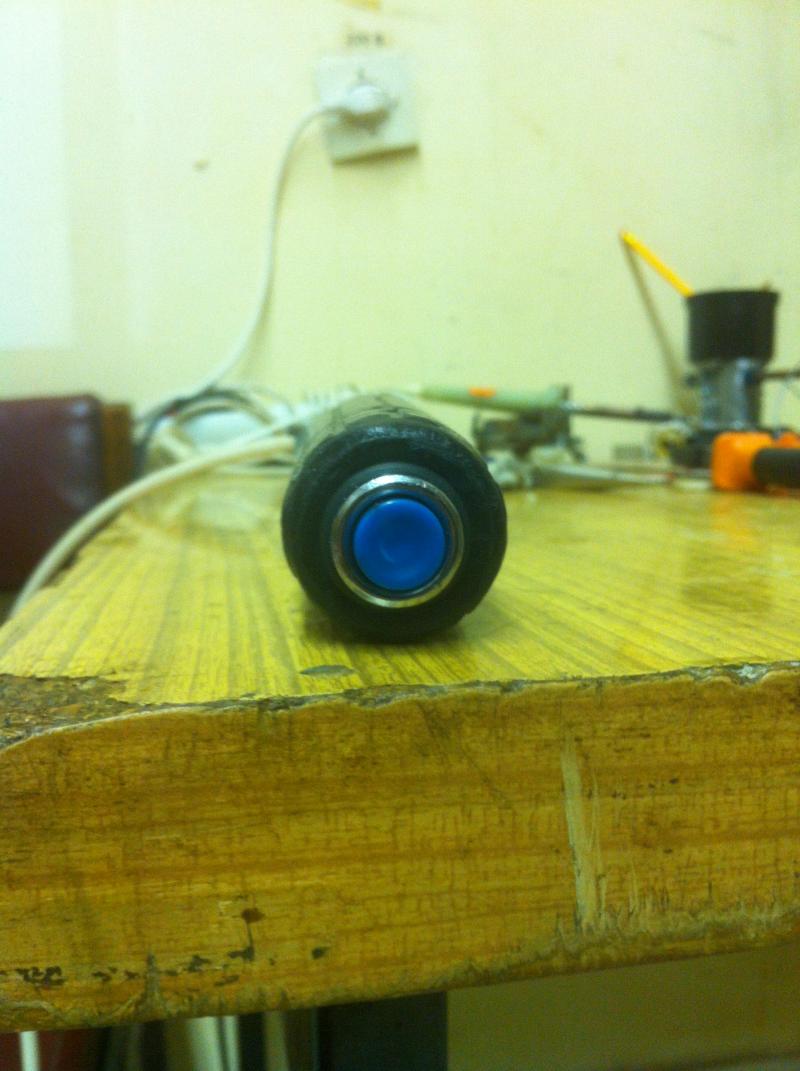

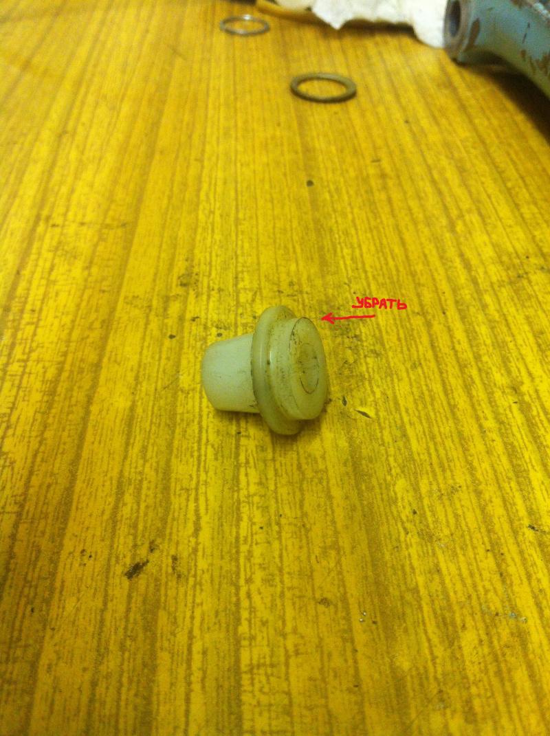

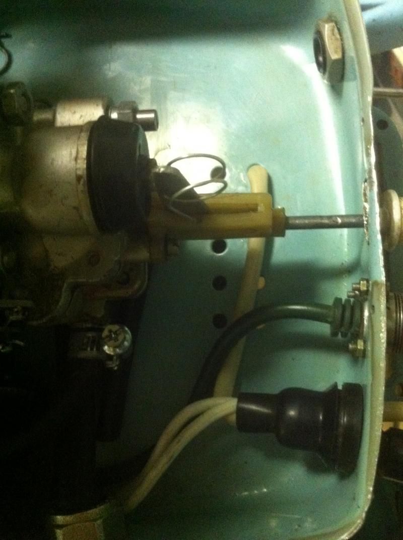

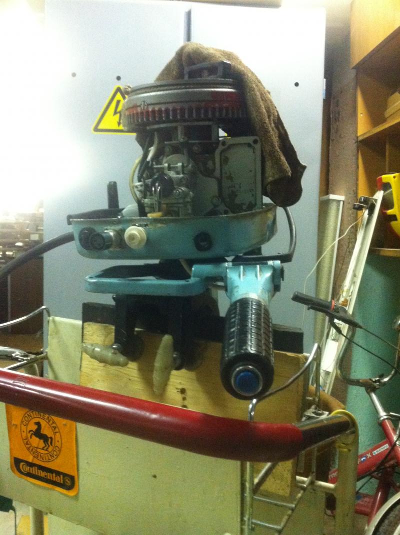

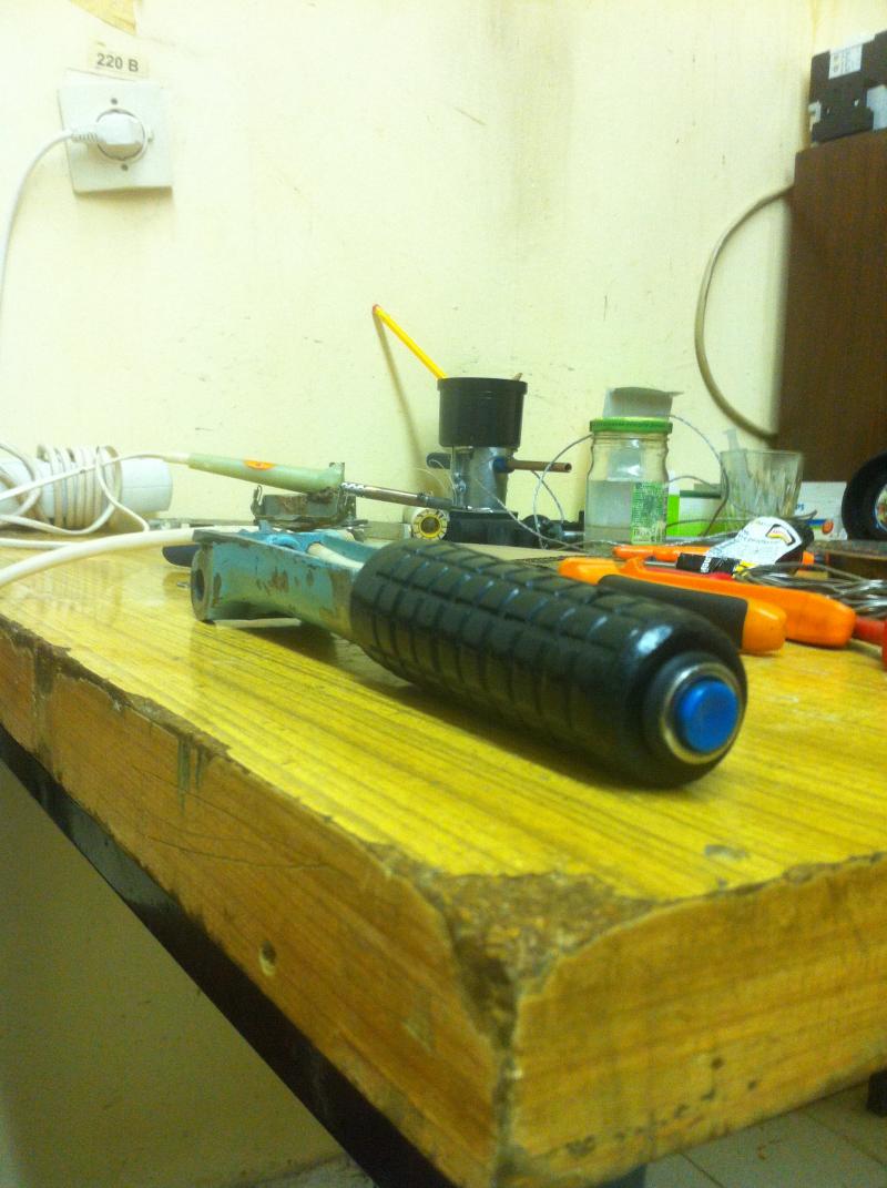

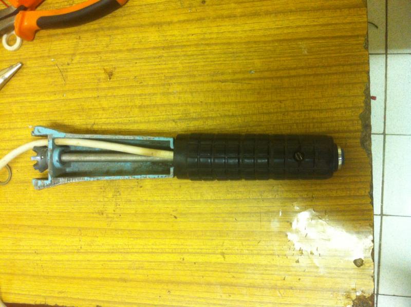

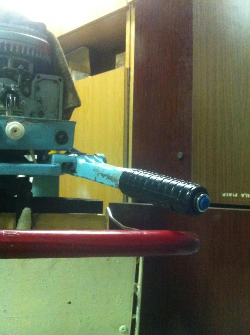

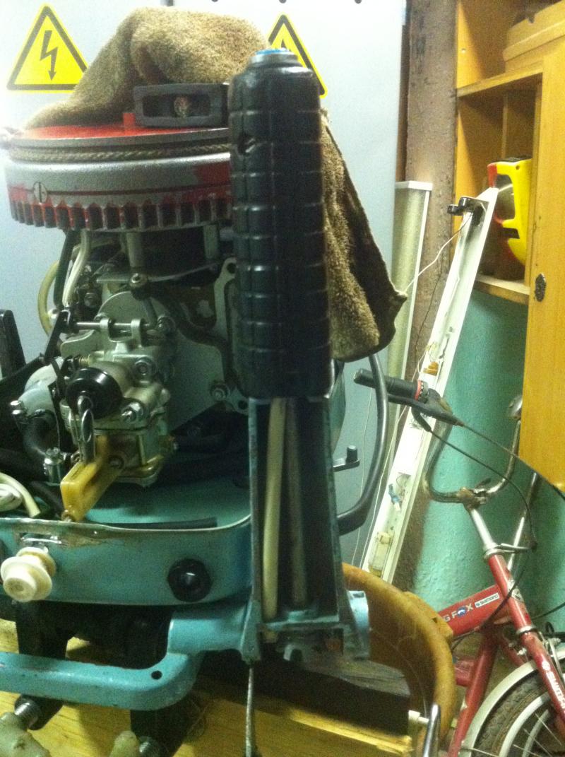

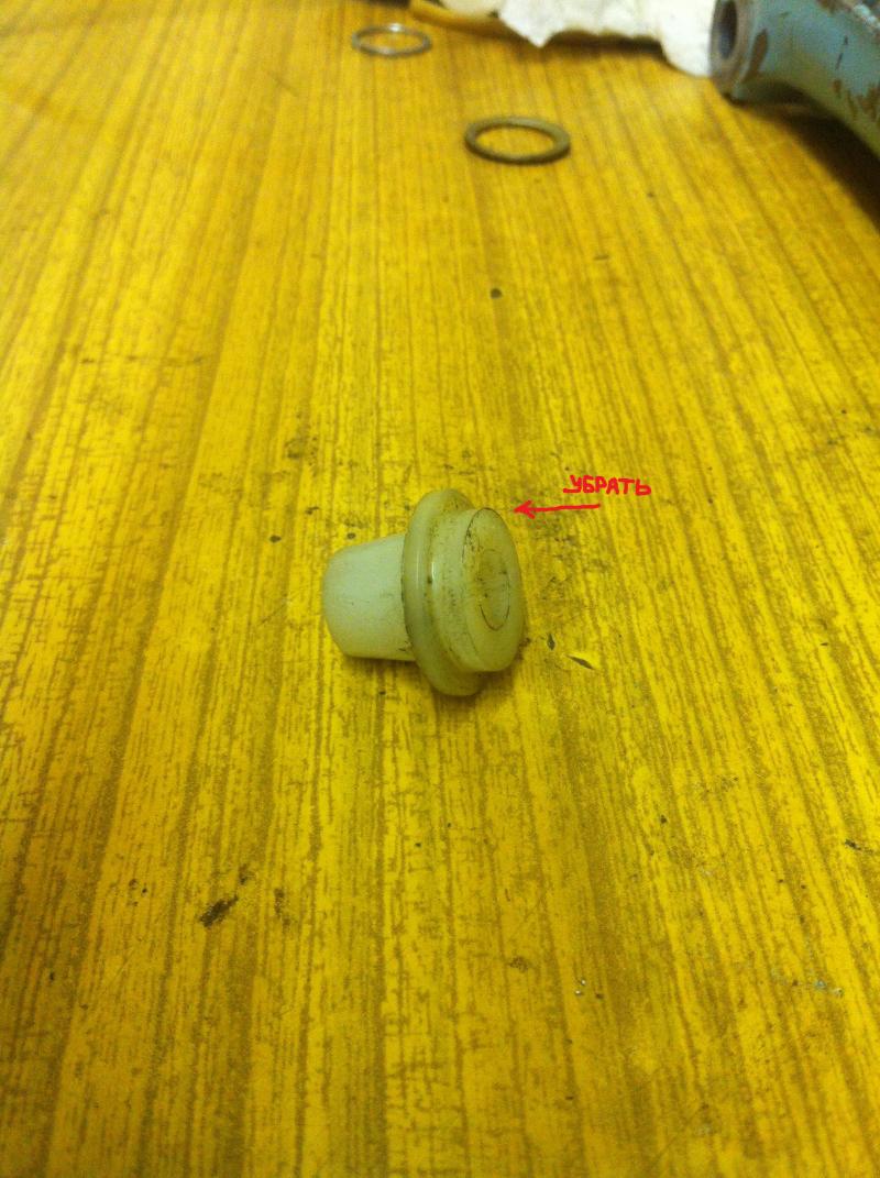

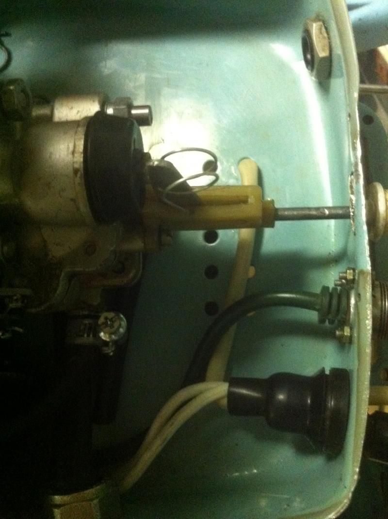

И так: Пока "Прибой не на ходу"(нужна шестерня), решил немного прокачать сей аппарат. И сделал кнопку аварийного глушения на румпеле. В принципе сложного нет ни чего. Хотя не очень просто было открутить винт крепления ручки. Далее разбираем румпель, сверлим отверстие под кнопку 1см (каждый подбирает индивидуально под свою кнопку). Я покупал в магазине чип и дип. (http://www.chipdip.ru/product/pbs26c/) Они там есть ОН-ОФ и ОФ-ОН. Не перепутайте. А то мотор не заведёте))). Сверлится легко. Сверлим отверстие под кембрик 2 шт. на изломе румпеля. Внутри ручки идут 2а тоненьких кембрика, далее 1 большой. Выкидываем одну втулку (см. фото) и всё собирается и работает прекрасно. Да совсем забыл, немного на наждаке надо подточить контакты у кнопки и вал чтобы кнопка встала лучше ну и винт что бы провода не порвал когда закрутишь. Вот и всё!!!

А, совсем забыл. Под кнопку подкладывал резиновое кольцо (прокладка сантехническая) и клеил всё это дело на момент!

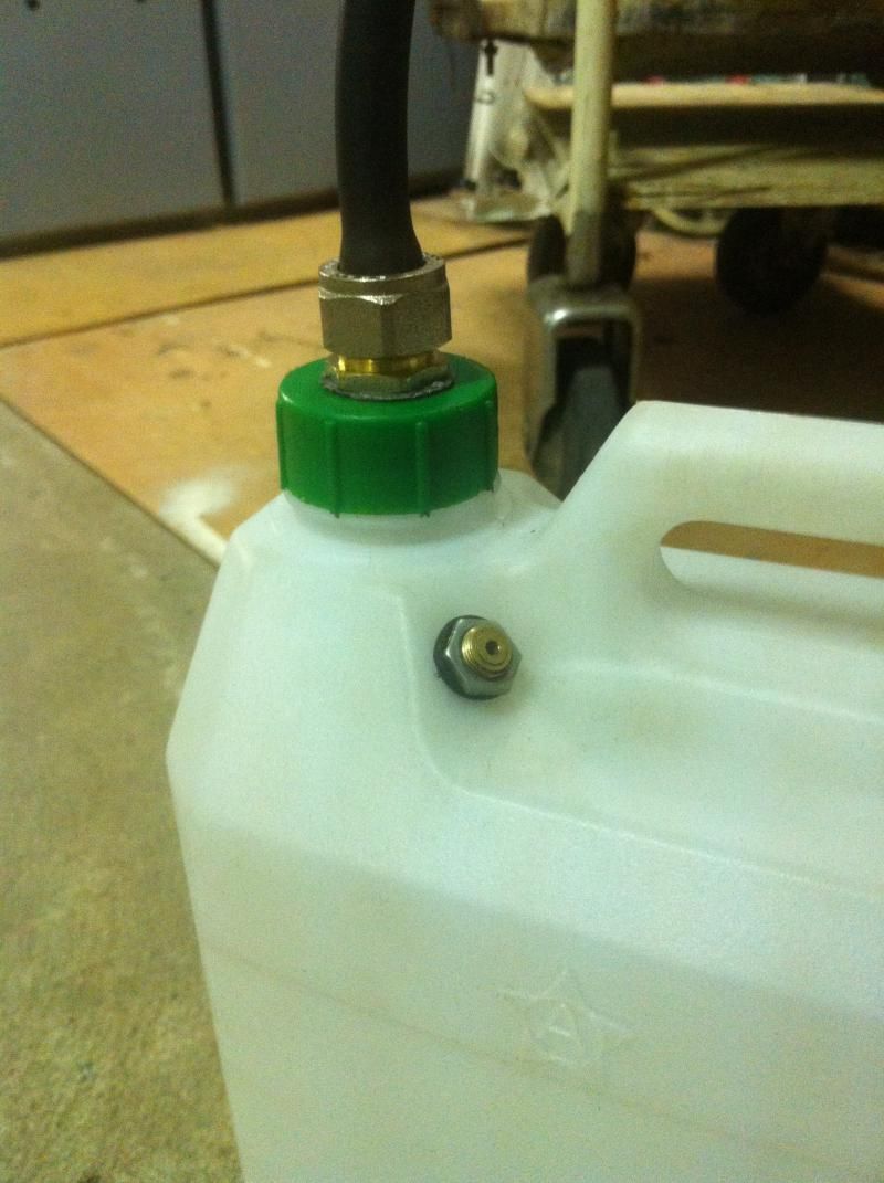

Ну и "гордость" моего творения, самодельный бак на 5 литров. Коннекторы, что на моторе, что на баке, стоят соединители пластиковых труб, кстати ещё какие быстросъёмы! Только груши пока нет в этой системе. Ну и про клапан не забыл.
