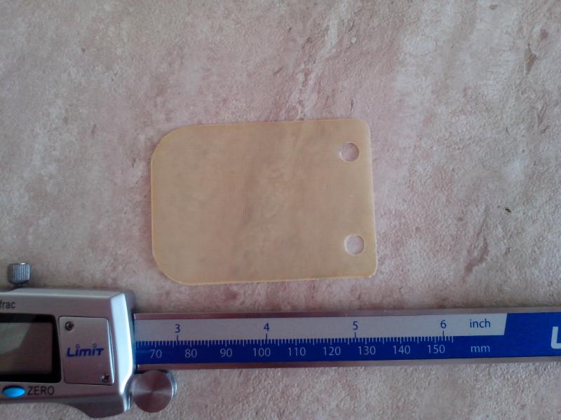

лепестки от Муравья подогнал товарищ, но сами лепестки есть в продаже, в инете поройся
если хочется самому изготовить, то используй стеклотекстолит (НЕ ТЕКСТОЛИТ) толщиной 0.3-0.4 мм, такой применяют в изоляции электромоторов, разных приборов, резать острыми маникюрными ножницами
на 3 скутерах самостоятельно делал лепестки, эффект отличный
очень важно притереть клапанную крышку (у меня были набиты седла) на наждачке 600-2000

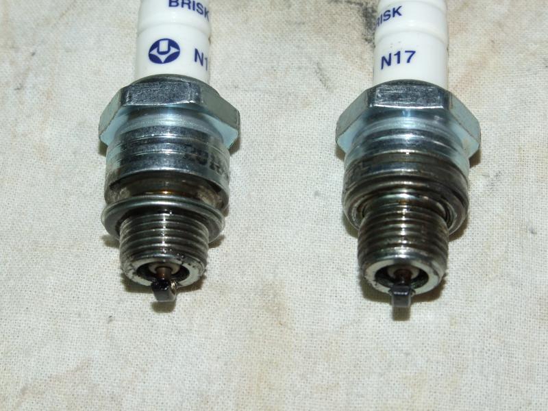

Свечи Brisk 17 (калильное число 14), может влиять? родные АИ12 (калильное число 20).
родные - СИ12А (отличаются от СИ12, СИ12РТ только длиной резьбы, которая короче на 1мм)
аналоги:
NGK B6HS (B67S) надо пробовать, по инфе более горячая лучше при частом троллинге. Вроде не рекомендуются NGK с индексами P и R (R-резистор не айс для контактного зажигания, а Р-длинный центральный изолятор больше покрывается нагаром: большинство производителей маломощных импортных моторов рекомендуют свечи без индекса Р)
BRISK N15Y (некоторые рекомендуют BRISK-N12YC SUPER)
DENSO W20FS-U
BOSH-WR7AC (WR7DC)
в принципе марка не так важна, как калильное число (20) и гарантия того, что свеча не паленая, в этом плане на СИ12 и НЖК очень много нареканий.

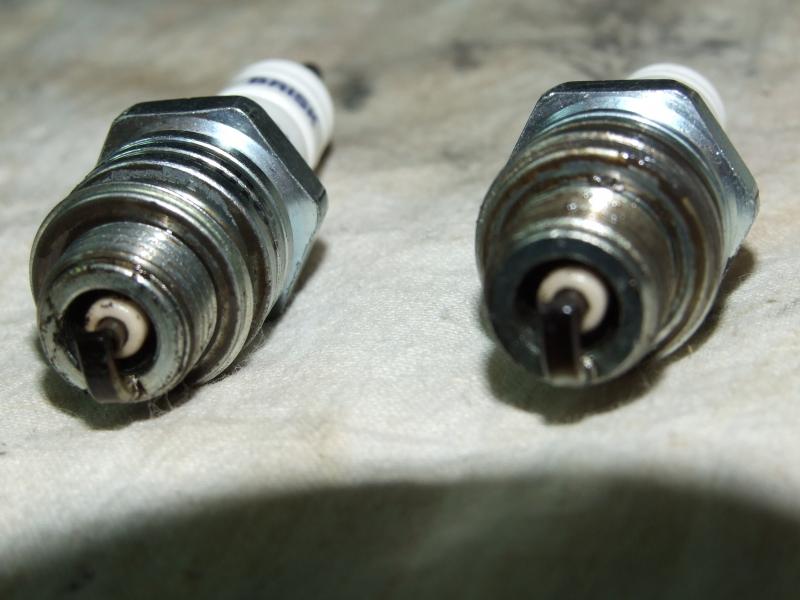

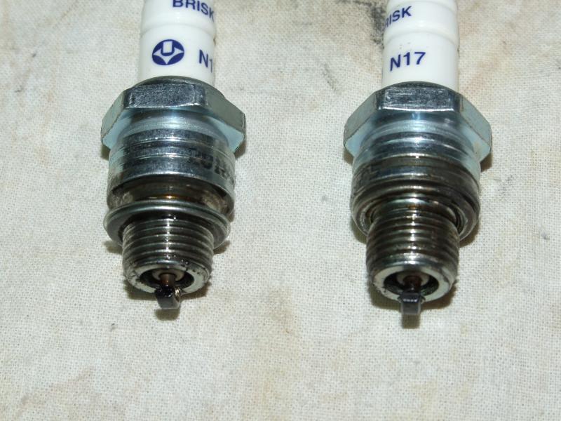

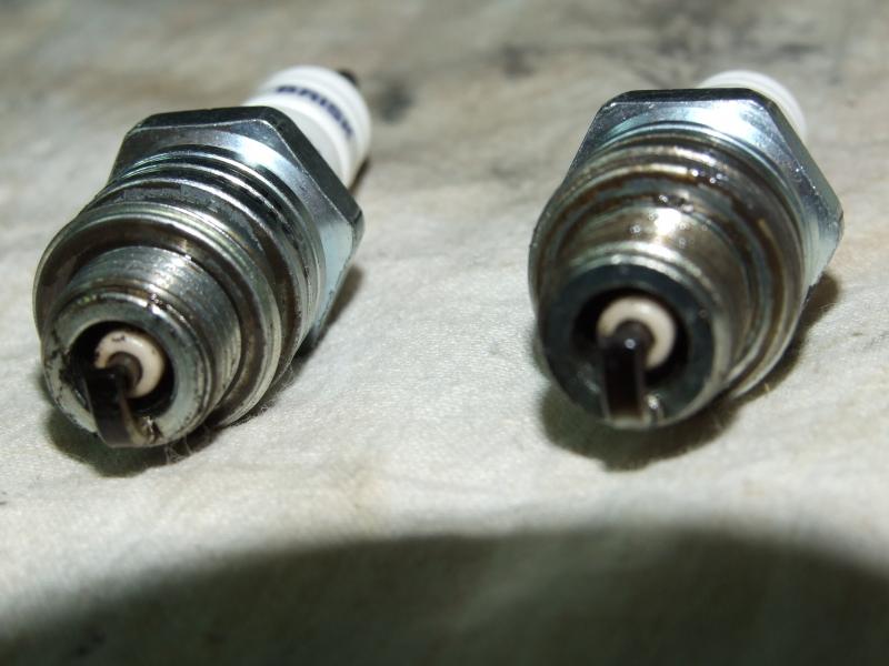

Слева верхний цилиндр, справа нижний, это после 15-20 мин работы, дольше в ведре думаю не стоит.
А свечи буду менять, эти в магазине дали, просил 17 (по нашей классификации) ну и дали 17, а я не посмотрел сразу...

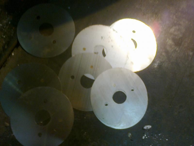

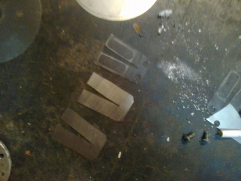

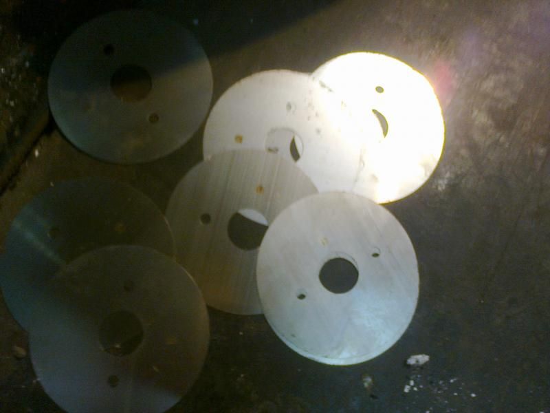

почитав про клапана сделал сегодня из регулировочной шайбы подрезных пил.используются в форматно раскроечном станке(мебельное производство)толщины этих шайб бывают двух размеров-0.1 мм и 0.2мм.я делал из 0.1мм.намного мягче родных.очень сталистый материал.позже проверю в работе.

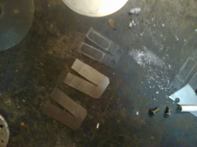

Вот он, суровый контроллер от мотороллера.
Толщина 0,4 :(

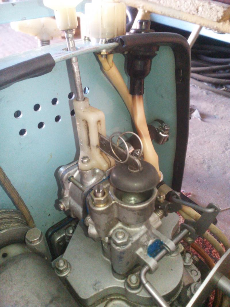

Походу победил...
короче заметил такую нюансину, когда перед тем как заводить закрываешь дырку в карбе и несколько раз шмыгаешь открыв ее видно что весь низ карба влажный от бензина, получается в карбе создается разряжение и он начинает тянуть почти один бензин из главного жиклера (или как его там), двиг наполняется, полость возле лепестков, и потом со 2-3 раза заводиться.
Гемор был в чем - у меня родная крышка заслонки резиновая с 2 дырками прилегала не плотно и даже когда я ее рукой прижимал она не давала такого разряжения чтобы карб насосал бензина для запуска, взял какуюто круглую плоскую резинку, проткнул в ней дырку и насодил вместо родной крышки и ВУАЛЯ, закрываешь заслонку, раза 3 дергаешь, открываешь и примерно с 3 раза сфатывает))) оно видно прям что карб мокрый, даже было что бензин начал с карба вытекать пару капель, но видимо надо все таки какое то отверстие маленькое чтобы не настолько сильное разряжение получалось.
а я заслонку снял до этого и забыл за нее, все равно толку от нее никакого не видел, очистителя брызнул и в путь.
