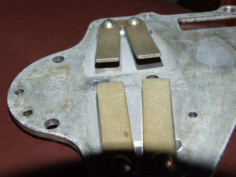

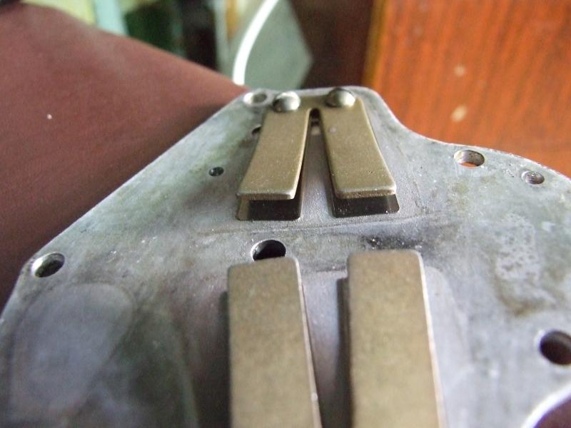

Дмитрий, если не затруднит, можете замерить размер лепестковых окон в пластине и диаметр диффузора карба
в свое время сам не сделал это, и напрасно :(
кстати, лепестки можно сточить по толщине, главное не переусердствовать

Замерю. Только не быстро. До мотора смогу добраться только на следующей неделе.
У меня, кстати, прирабатывается немного. Заводиться стал с третьего потяга. Осталось добиться устойчивых ХХ и зажигание выставить. Лепестки менять не стал. Родные прилегают хорошо.

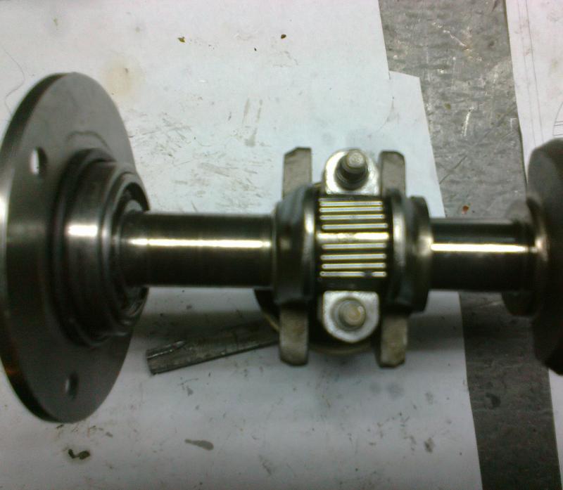

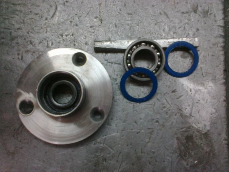

Всем здрасте! Встречайте новичка! Недавно стал счастливым обладателем лодочного мотора Прибой. :)

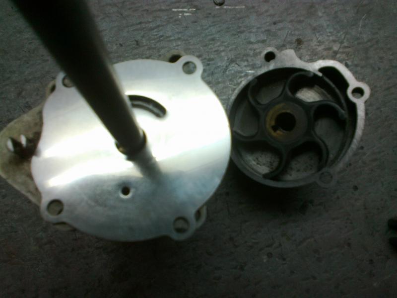

Первым делом перебрал ногу, осадил корпус помпы чтобы крыльчатка чуть была выше, отполировал нижнюю пластину, вобщем все как Вы советовали
ранее. Снял движок, на муфту сверху поставил сальник, снизу подшибник. Номер непомню, наружний-35мм, внутренний 17мм растачивал на токарке под18мм.

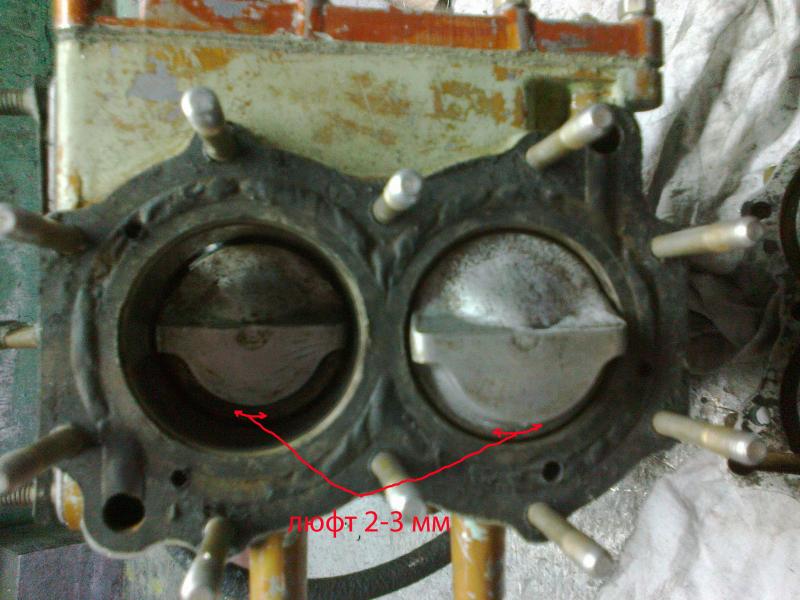

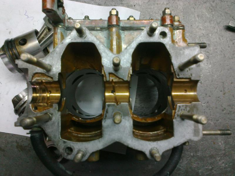

Снял крышку блока цилиндров, почистил нагар. Когда чистил поршня, заметил что они имеют вращательный люфт. Как думаете это некретично, или лучше
разобрать полностью и устранить люфт? По поводу поранитовой прокладки крышки - оставить старую или все же лучше вырезать новую?

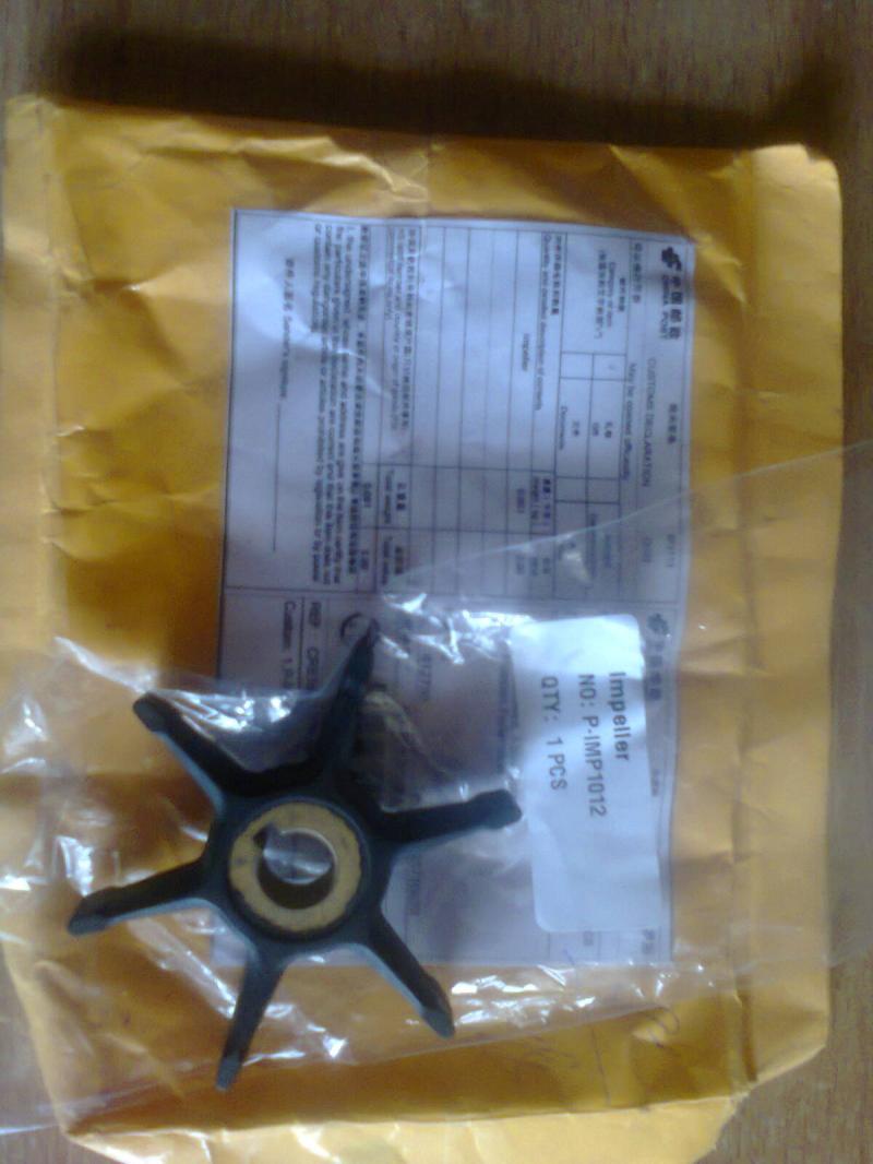

ПРИШЛА ЗАПАСНАЯ КРЫЛЬЧАТКА с Китая,обошлась в 450 руп.с доставкой.

Снял сегодня опять крышку блока цилиндров еще раз пошевелил поршня. Люфтят примерно на 1мм а не на 2-3мм. Верхний поршень побольше, нижний поменьше.
Разбросал движок полностью. Бронзовая втурка на шатуне изношена, но незначительно, переделывать небуду, а вот игольчатый подшибник шатуна мне непонравился.
Когда располовинил движок, сразу заметил иголки в шейке коленвала крутятся с перекосом. Извлек поршня из цилиндра. Попробовал собрать иглы на шейку
коленвала. Сложилось впечатление, как будто одной иглы нехватает. Подскажите сколько должно быть? Я насчитал у себя 26 штук.

А зазор в замке колец нормальный? Небольшой продольный люфт допустим, главное чтобы не было вертикального (по аналогии с мотоциклами)
даже необходим, в 2Т поршня работают в очень напряженном тепловом режиме, люфт необходим для исключения задиров зеркала и прихватов поршня при его расширении

В том-то и дело, когда дергаешь шатун вверх-вниз люфт чувствуется рукой. Из стороны в стороны шатается прилично. Попробовал сегодня добавить 27-ую иглу,
стянул крышку гайками, покрутил - незакусывает, вертикальный люфт уже нечувствуется, продольный совсем небольшой присутствует.

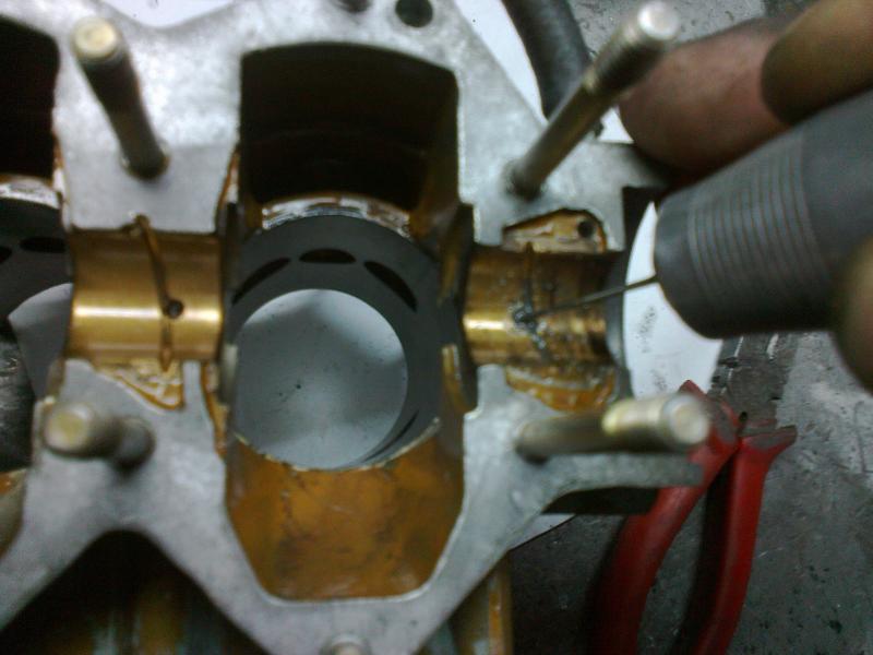

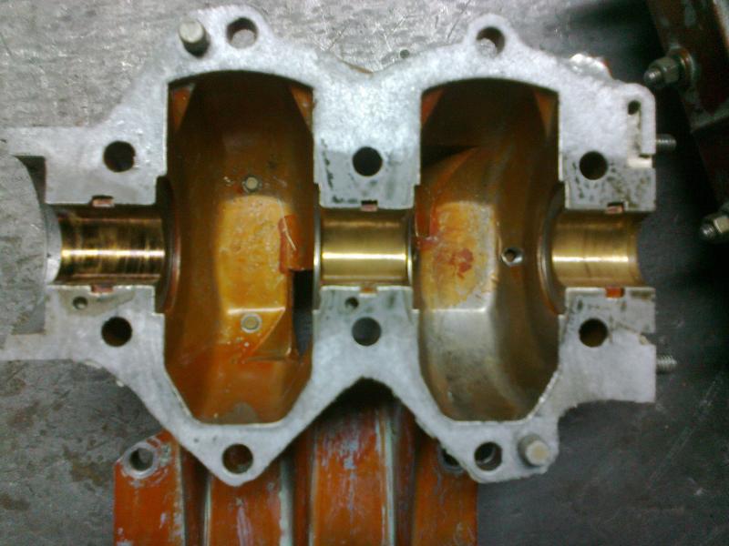

Просверлил отверстия 1 мм с выходом в цилиндр в верхней и нижней опоре. Потом прорежу прорезным камнем аналогичные канавки на всех трех опорах ответной половины
картера, для лучшей смазки.
