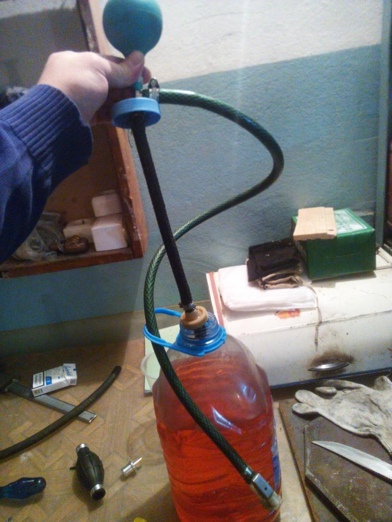

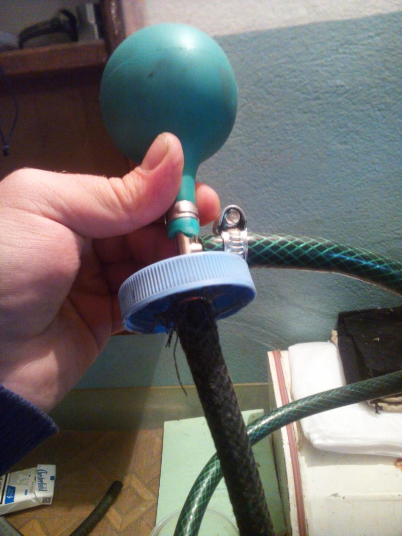

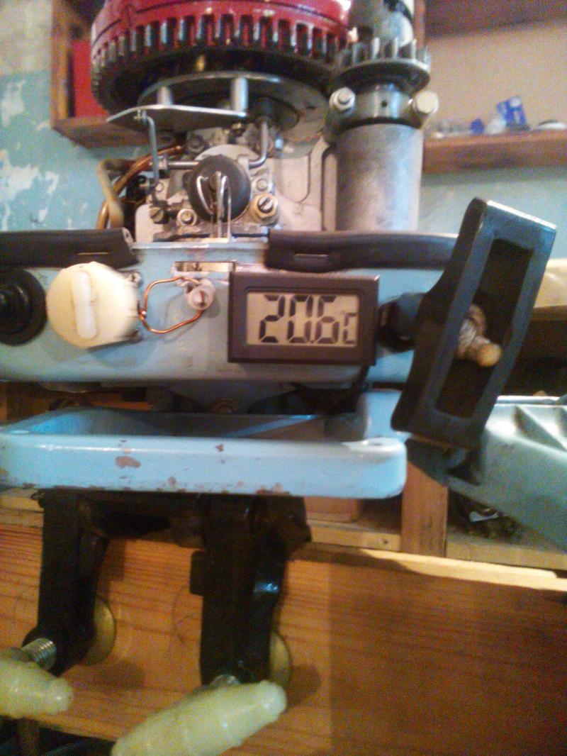

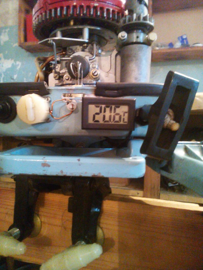

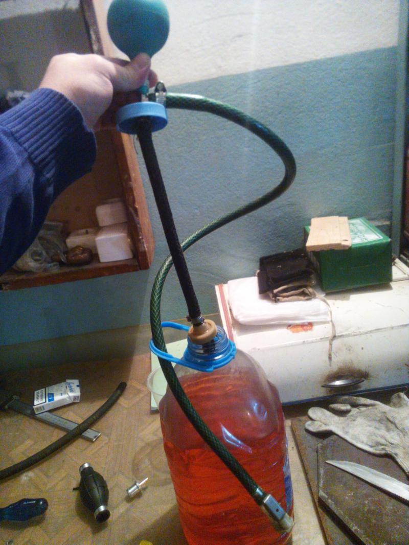

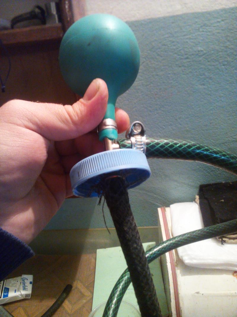

Фото моей канистры с бензом и груши, купил сразу 3 обратных клапана от восьмерки и поставил тот который легче продувался, груша - клизма маленькая за 36 рублей.

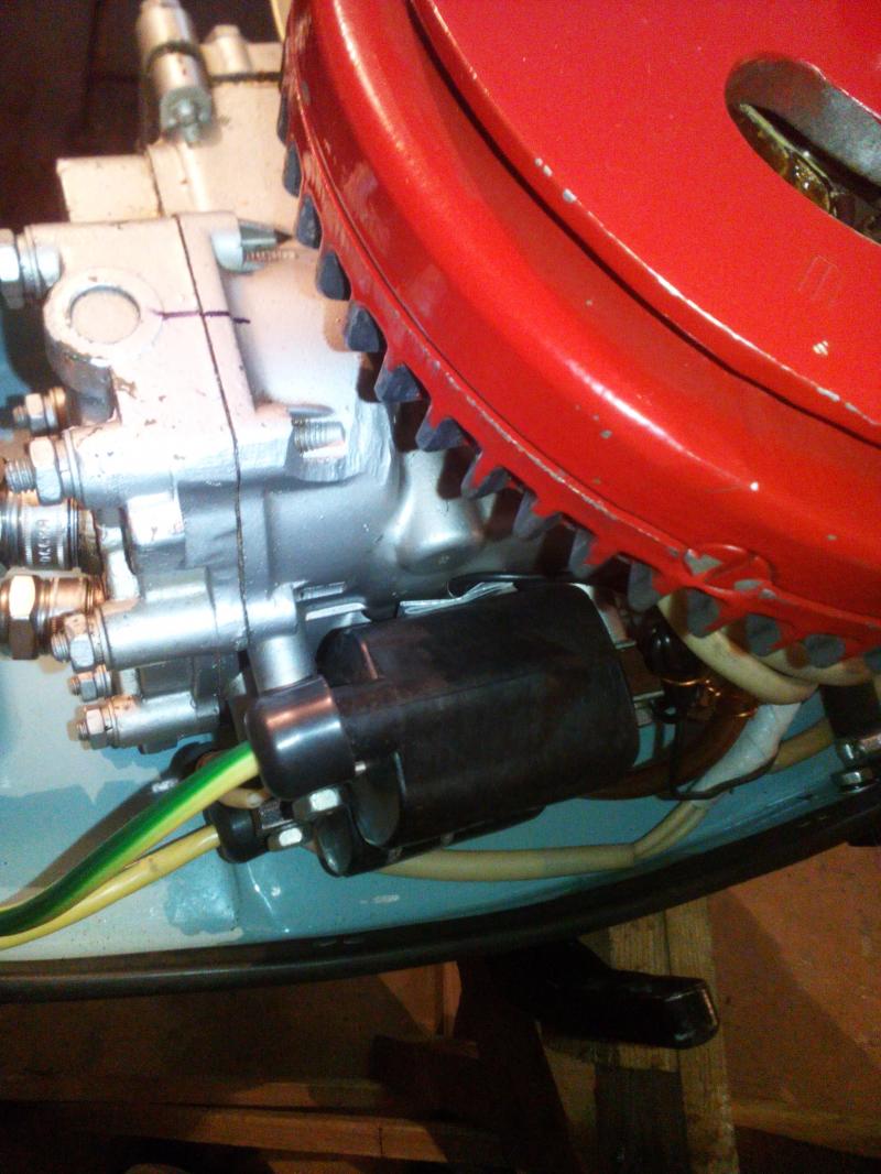

И ещё фото термометра с выносным датчиком, стоит 90р на Али экспресс, под катушку подсунул и прижал свернутой фальгой ( которая отрывается сверху прямоугольная) от пачки сигарет - отражает холод от катушек и тепло от двигателя )))))))) места лучше не придумал, хотел на выход воды поставить, но решил не разбирать.

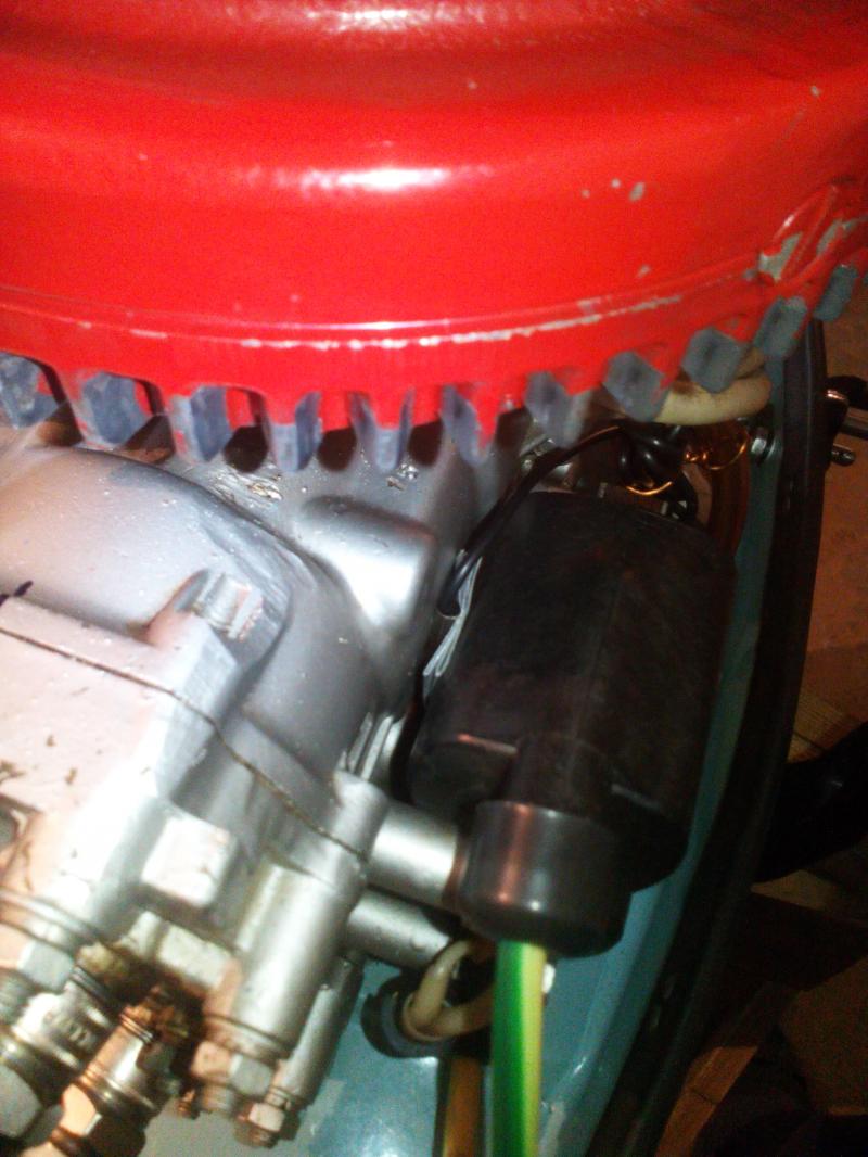

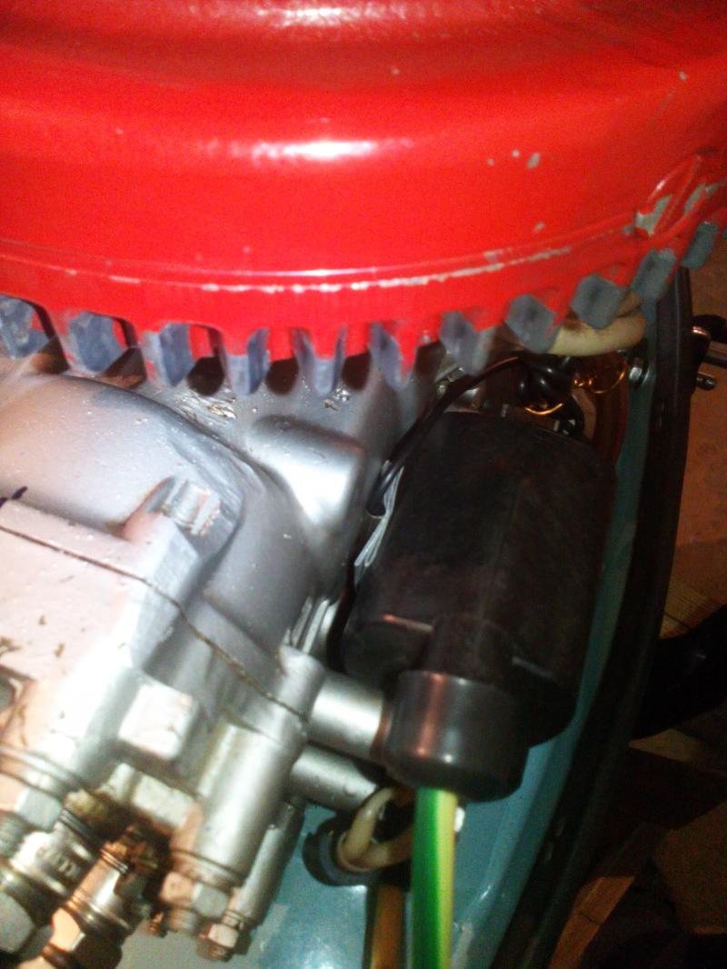

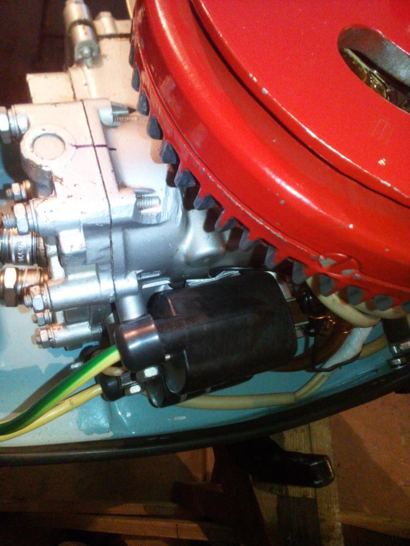

Что это у тебя за провода такие высоковольтные "Зелёно-жёлтые" самодельные?
гидрохоботан
17.07.2015
116
38
Курск (Курчатов)
гелиос 31 мк
прибой 5, ветер 12, mercury me 15m.
самый обычный провод медный с тонкой оплеткой, 3мм примерно сердечник плетеный, за 60 р купил метр в электротоварах, купил еще метр сварочного провода, но он не влез в дырку катушек и колпачков, а этот на ура.

а смысла? родные пробивали и провода и колпачек верхний, поменял колпачки и провода, теперь нигде не пробивает, где только не "лапал их")))
я на 58 странице уже писал прошлую проблему, сначала силиконовые провода поставил от машины, вобще не завелся, как эти поставил - как часики работает и не пробило нигде ни разу, да и держаться хорошо. там же в катушке и колпачках типа иголки стоит с резьбой в роди даже, родные на всю длинну не налазили, силиконовые примерно на 4мм, а эти полностью на всю длинну иглы натянул и там и там. больше мудрить мне кажется нет смысла, зава сфотаю если в гараж попаду.

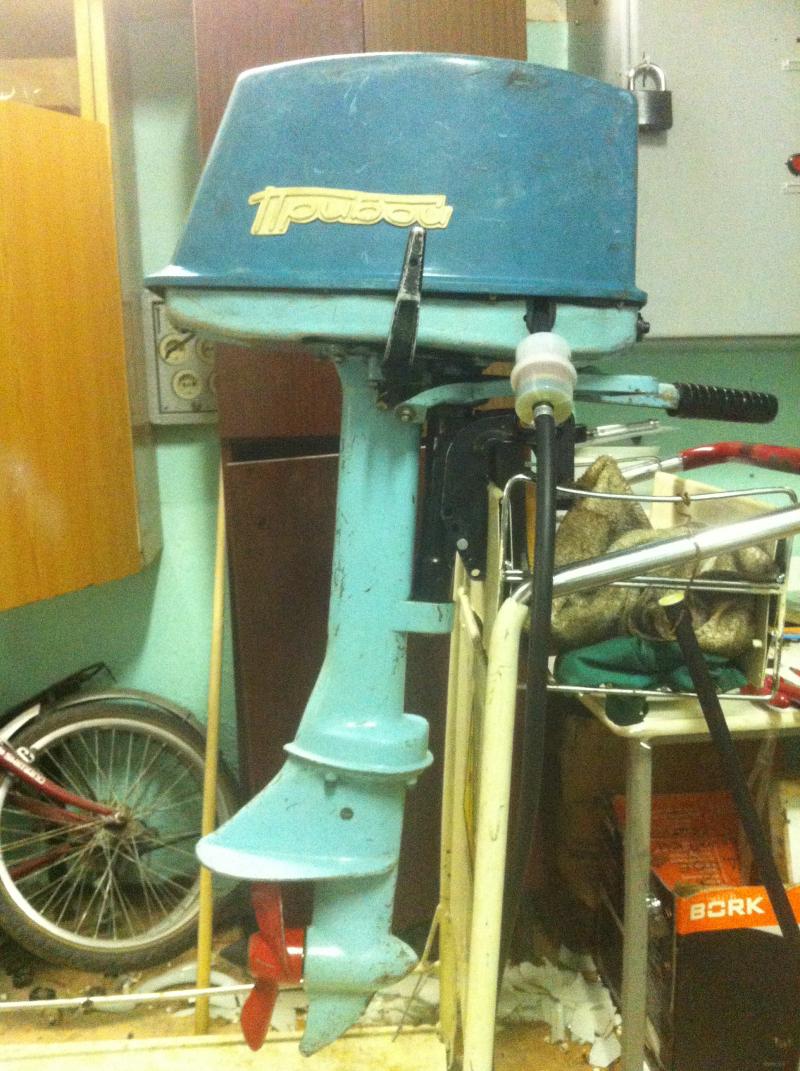

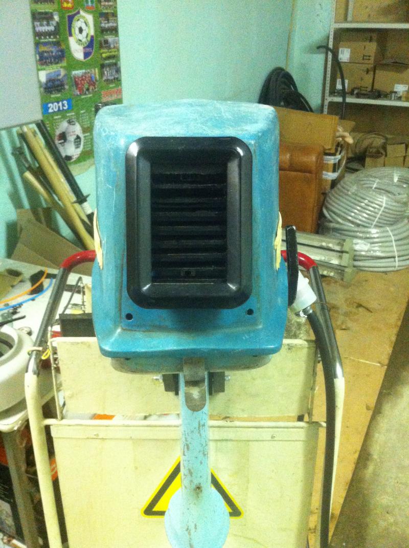

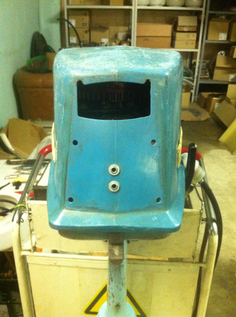

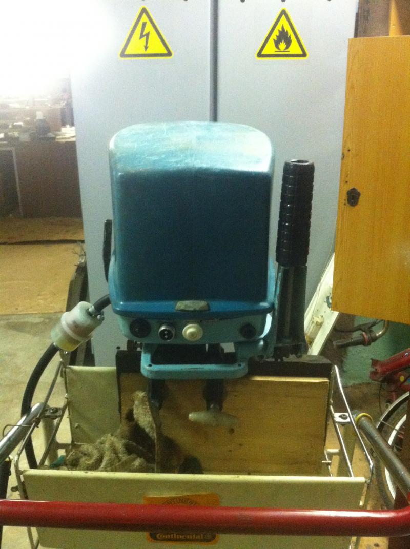

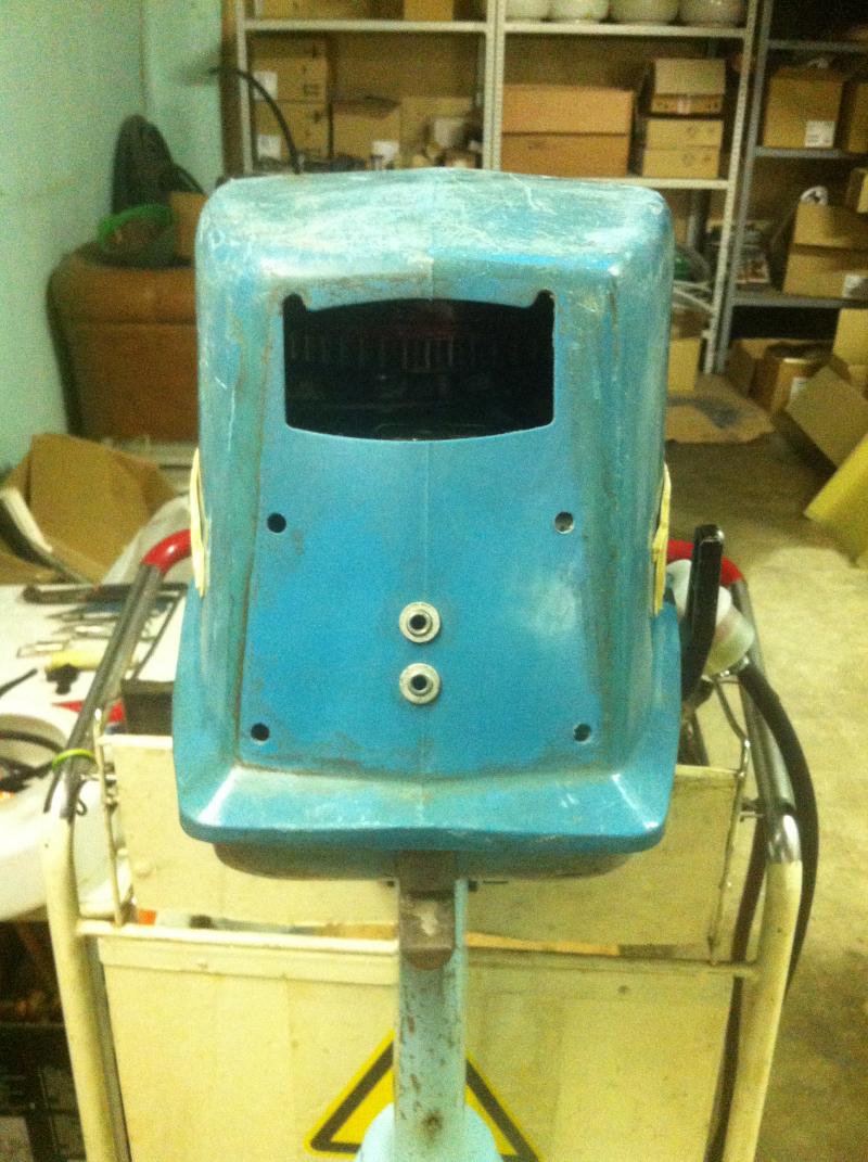

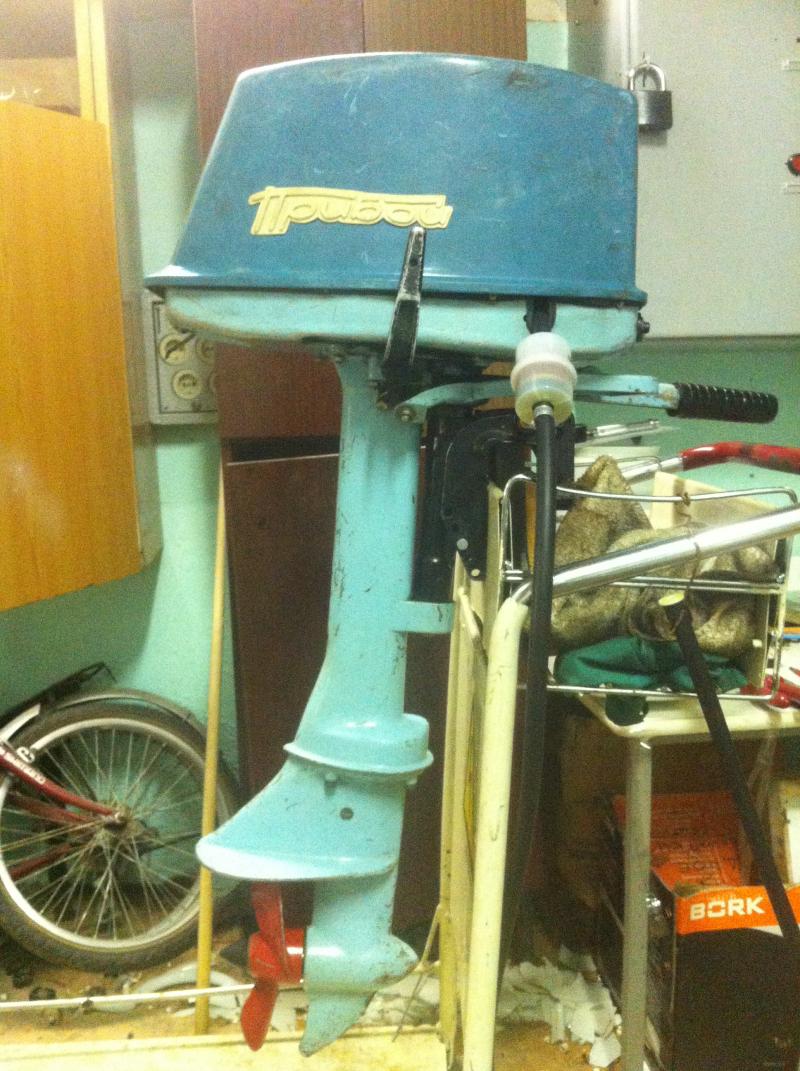

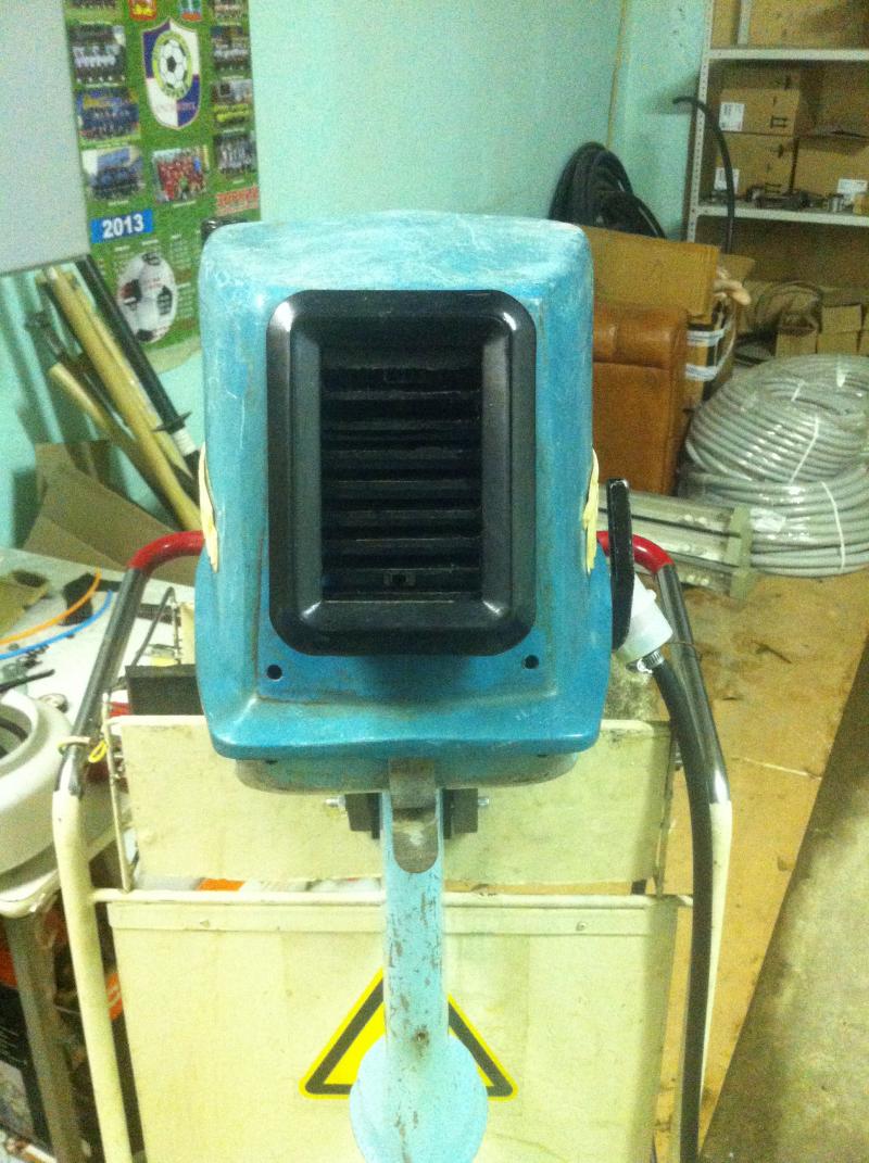

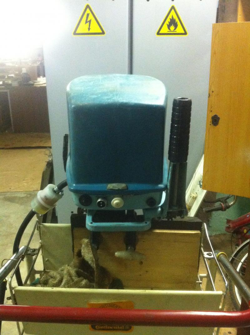

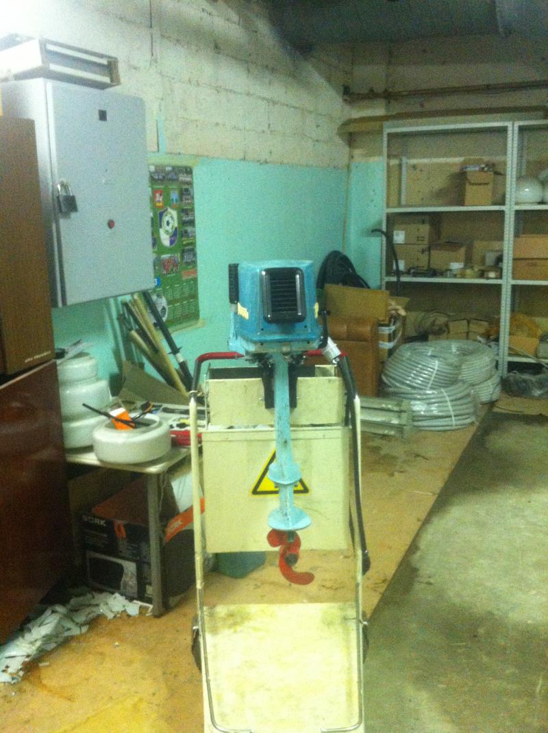

Вот мой "Прибой" 1971 года.
  • 128,1 КБ Просмотры: 1 002
  • 119 КБ Просмотры: 983
  • 99,9 КБ Просмотры: 985

Нет только СТАРТЕРА и КРЫШКИ на колпак! Может кто предложит, с радостью КУПИЛ бы!!! А чуть не забыл: ответной части на розетку, тоже нет!

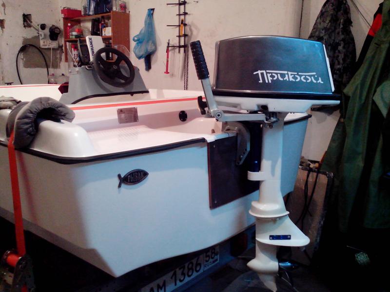

Добрый день всем форумчанам есть у кого нибудь тарфарет с надписью "прибой" а то у меня на колпаке надпись а не шильдик, вот хочу покрасить и нанести эту напдпись
Постучись к человеку, занимается он надписями и наклейками https://vk.com/id89300129
Кидай почту. Скину *.jpg файл. В любой рекламной конторе сделают за 150 р. на обе стороны.
Я сделал 25 см. в длину. Родная надпись короче.
Я отфотал родную со своего колпака и поправил в фотошопе. Оригинальный стиль шрифта сохранен.
ЗЫ: если понесешь файл рекламщикам, проси чтобы не правили, а печатали 1:1. А то они у меня пытались края букв "спрямить".
