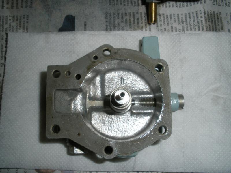

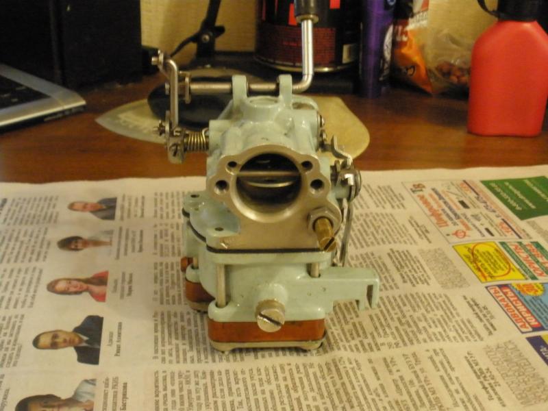

Только вернулся домой.Прогресс на лицо-перебрал краб(у меня другой ,кстати.)Заменил все резинки .Проклеил герм.Почему то трубочка диффурзионная /пардон/вставлялась косо-отверстие просверлено вбок .Добавил третью резинку на эту трубочку.Короче сколь дергал-нуль.Потом закрыл краб вместо задвижки(она заведомо зачем то с техотверстиями и прилегает то же косо.) тряпкой.С полоборота взбрыкнул,убрал тряпку и завел.Впервые без"100грамм".Стемнело-опыты прекратил.Пока доволен.
а резинки от чего брали?

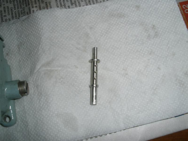

Кстати..вот эта диффузионная трубочка..её до упора вставлять нужно или же нет?..она в окошке у меня помню при покупке выше торчала..а щас ровно по середине окна.
Вот с ней я тоже намучился.(выше писал про косую сверловку,теперь вставить можно исключительно в одном положении,уже не трубочка а кочерга.Покрутите ,повставляйте,может перевернули "наоборот".Резинка ,которая вместо паронита по середине-в автомаге самая маленькая .Две с краев вставил тоже ,как бы временно-будем посмотреть может бензом разьест-я их быстренько вырезал из резинки от поршня инсулинового одноразового шприца(11 руп в аптеке),у оной в середине отверстие небольшее-просто ножницами чик-резинка,чик-вторая./Судя по фото у вас резинок нет?/
где-то подсос воздуха , у меня было такое , даже делал заслонку подсоса с одним малюсеньким отверстием , потом додумался законопатить отверстие в районе верхней шейки колен вала и с пол-тыка стал заводиться
Я,Алексей,туда еще зимой вставил подшип и сальник.Максимум на что грешу-маслопровод подозрителен у мя,соединяющий верх/низ,если он влияет ,конечно.По твоему пути иду похоже-счас ,с утра собрался мастырить заслонку без отверстий.

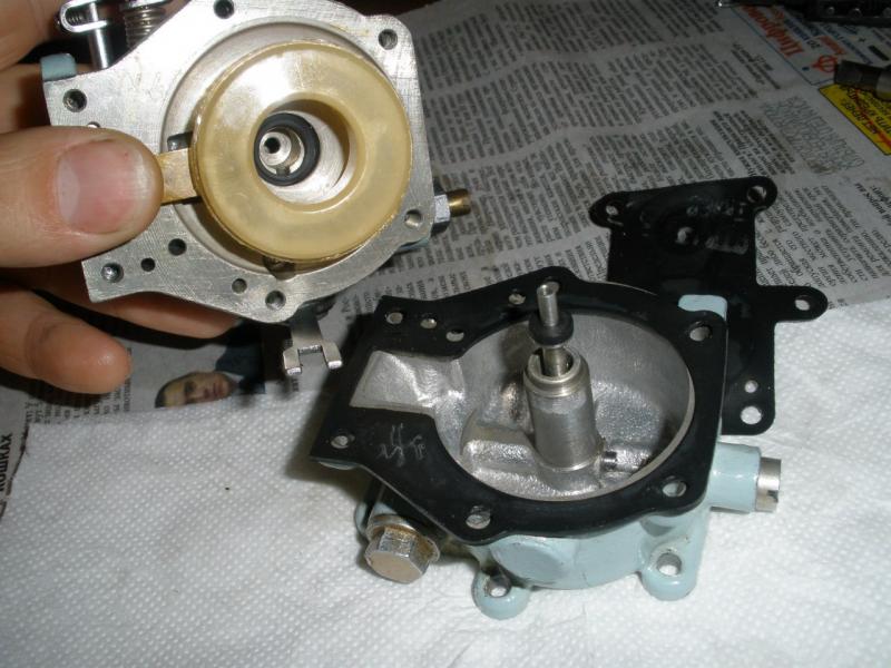

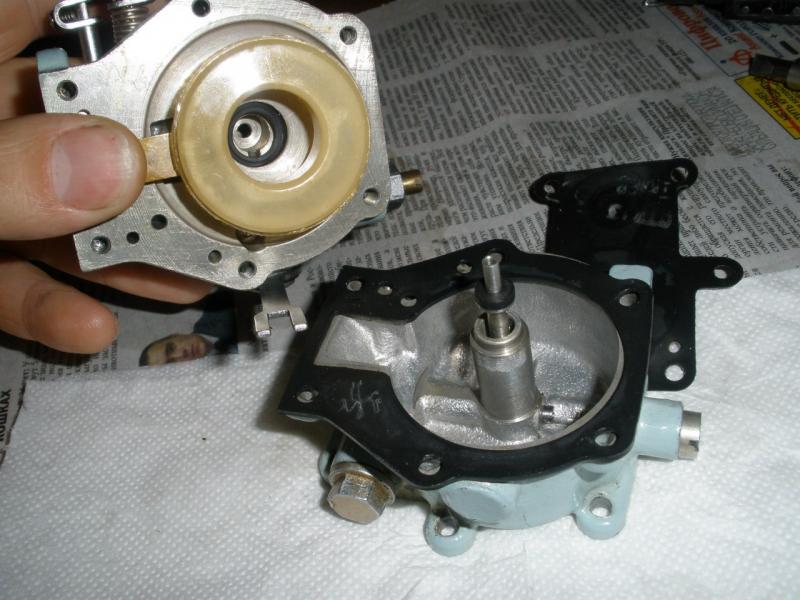

а посмотрите фотки пожалуйста мои..может какую деталь увидите которой у меня нет?
Вот она какая то голая-резинки в корпусе?
да..резинки в корпусе,одна с низу другая с верху.Разве что мне показалась что верхняя вроде как не плотно сидит
