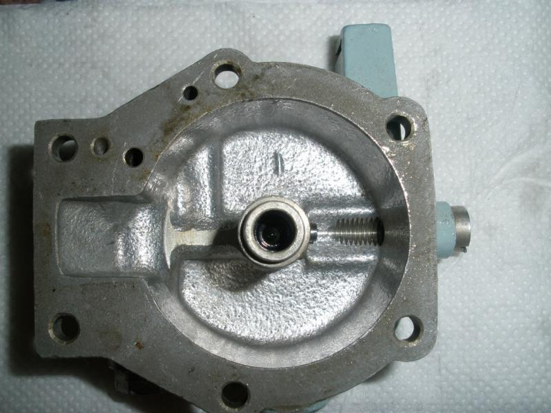

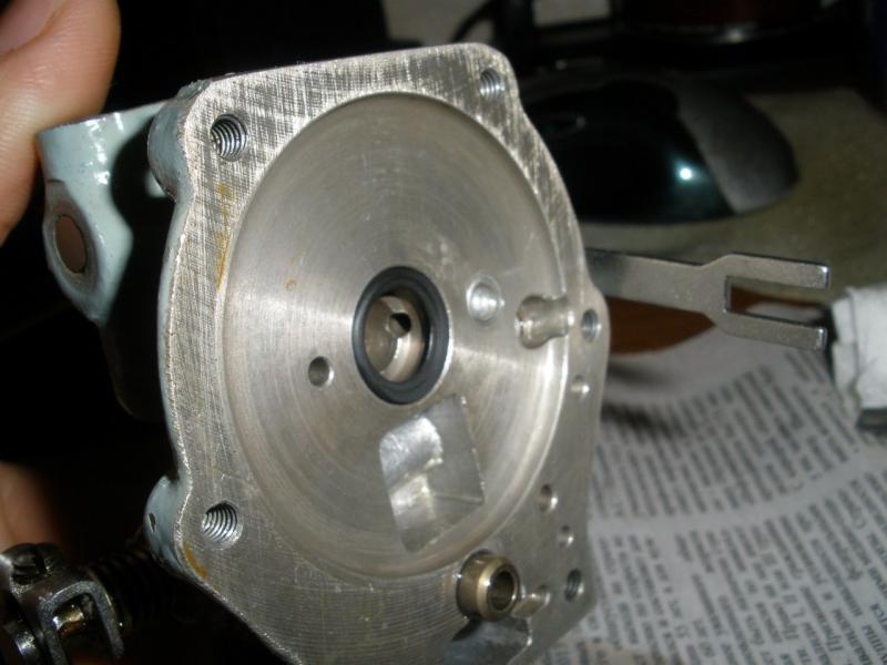

здрасте все!!! У меня назрело два вопроса ! 1. когда на воде стоишь образуется масляное пятно , причины не находил , а тут в гараже увидел , что из маленького отверстия в корпусе редуктора над винтом появляются капельки масла , думал вода попадает в редуктор и нигрол вытесняется из оного, но при сливе оказалось что нигрол чистый (без эмульсии) и всего одна капелька воды . сальники редуктора менял в прошлом сезоне оба. какие будут мнения?
2. не очень хороший холостой ход под маховиком поставил сальник и установил электронное зажигание (до этого хх был - не знал как заглушить , винт на карбе пол оборота ставил на скорости , при регулировке на хх малейший поворот в любую сторону приводит к остановке двигателя, грешу на четкость зажигания
Винт регулировки на карбе Прибоя очень чуствительный. У меня 1/4 оборота тоже очень критично, выстрелы начинаются, хотя обороты увеличиваются. Прибой МОГ быть очень экономичным, причина - несовершенство схемы продувки. Поток топливной смеси вместо того, чтобы быть направленным разбиваясь размазывается по всем встечающимся "преградам"... Так то вот.

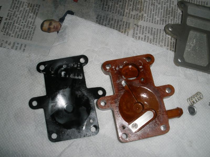

jacker2000 сказал(а):
Ксанф сказал(а):

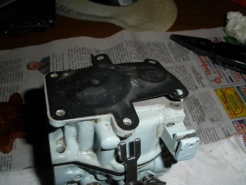

Сегодня организовал"самотёк",поднятием канистры на метр и нагнал давление грушей.Вставил свечи с нуля хоть и на старых 11х толстая жирная искра.Дал себе слово не капать в цилиндр бенз.(для гарантийной вспышки).Продернул 24 раза-результат ноль.Выкрутил свечи-абсолютно сухие и чистенькие.Карбюратор был продут и состояние мембраны-как с магазина.Клапана -как с завода,блюстят....Чё надо?
Та же самая картина!запарился немогу.Карбюратор уже 4 раза разбирал и собирал.После сборки бывает если подуть в трубку куда бенз поступает-вообще забито..То етсь даже воздух не проходит.Даже насосом пробовал.Ненашёл причину..правда однажды спутал положение мембраны..задом на перед поставил мембрану и поэтому закрыл отверстие.
Вообщем и лепестковые клапана смотрел-идеальные.Да и сам мотор похоже вообще не хоженый,а дата выпуска стоит и на карбе и на моторе 1 квартал 1969 года.Может быть поэтому его не пользовали щас думаю.
Вообщем бензин не поступает либо в карб..либо в мотор.
Бывает что бензин в карбюратор поступает..и бывает выливается..но вот в двиг не уходит даже близко.
Но вот говорят его заводили.Видео мне показывали.Но там самотёком бенз поступал..бутыль подвешивали в гараже.
Может сеточка на входе в карб забита?
Ещё, почему самотёком, а не насосом карбюратора? Где-то сифонит у Вас, смотрите все прокладки на предмет подсоса воздуха! в этом причина.

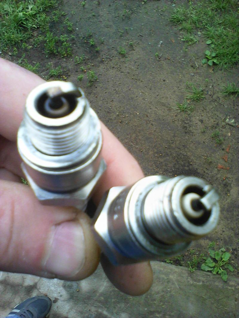

Выкладываю фото свечей зажигания (в работе были полчаса, ставил новые)
Та, что справа - нижний цилиндр. Парадокс...

Очень хорошее видео! Классная работа мотора. Неплохой холостой ход. Следи за смазкой опор КВ и он долго послужит.

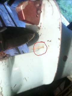

Вот это отверстие??
нет, вот это
tihon2323
28.04.2014
283
Удмуртия, Сюмси
Викинг 340LE
Ветерок 8, Эпл-2-У5
Вот это отверстие??
нет, вот это
его не должно там быть. к аргонщику дорога, заваривай его.
29.07.2013
156
Нижегородская обл
казанка
Прибой , Нептун 23 .
Вот это отверстие??
нет, вот это
оно сверленое и внутри краска (родная) а если не нужно туда винтик можно завернуть нарезав резьбу м3
tihon2323
28.04.2014
283
Удмуртия, Сюмси
Викинг 340LE
Ветерок 8, Эпл-2-У5
а по мануалу не смотрел, есть оно на схеме, это отверстие?
Вот это отверстие??
можно полюбопытствовать от чего винт
29.07.2013
156
Нижегородская обл
казанка
сейчас гляну........... на чертежах не показано
Может бронепровода попутал местами??? :grabli
Резиночки-колечки на карбюраторе не растерял?
В смысле "бронепровода"-это есть что?Если пров.выс.напр. разве не по фиг какой куда?
Вот это отверстие??
нет, вот это
есть там отверстие.оно не мешает.зачем заваривать?
Синего цвета должен быть внизу, а красного сверху :lol: :lol: :lol: Шутка конечно!
Неправильно выразился, думал поймёте... В тех. жаргоне - употребимо - "провода местами попутал". Поясняю. Провод высокого напряжения от катушки, который должен быть подключён к свече нижнего цилиндра надели на верхний, в смысле поменяли местами, в смысле ошиблись!!! Хотя, по-моему, искрообразование в этом двигателе проходит по др. схеме.

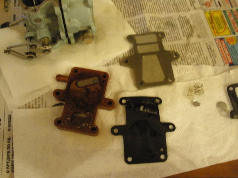

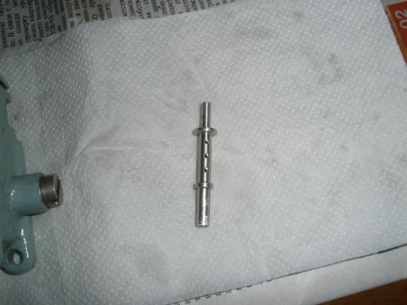

Сеточку разобрал ещё в самый первый раз-всё красиво,всё чисто.
Карбюратор вылизал просто как кот яйца в масленницу))

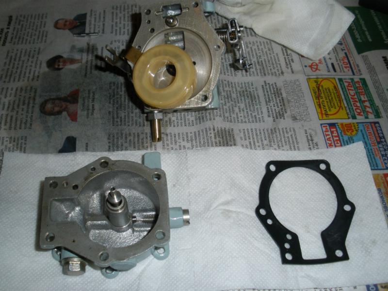

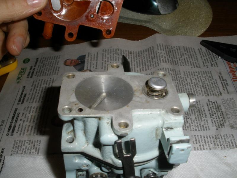

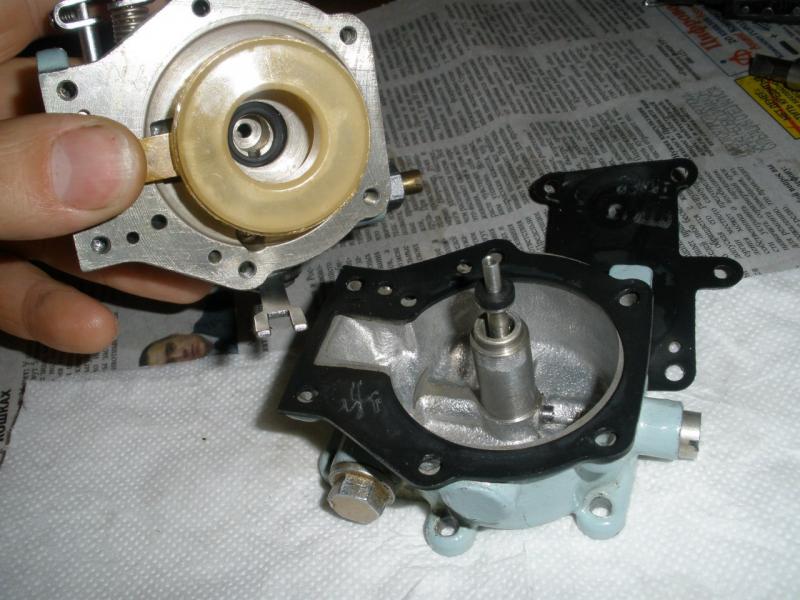

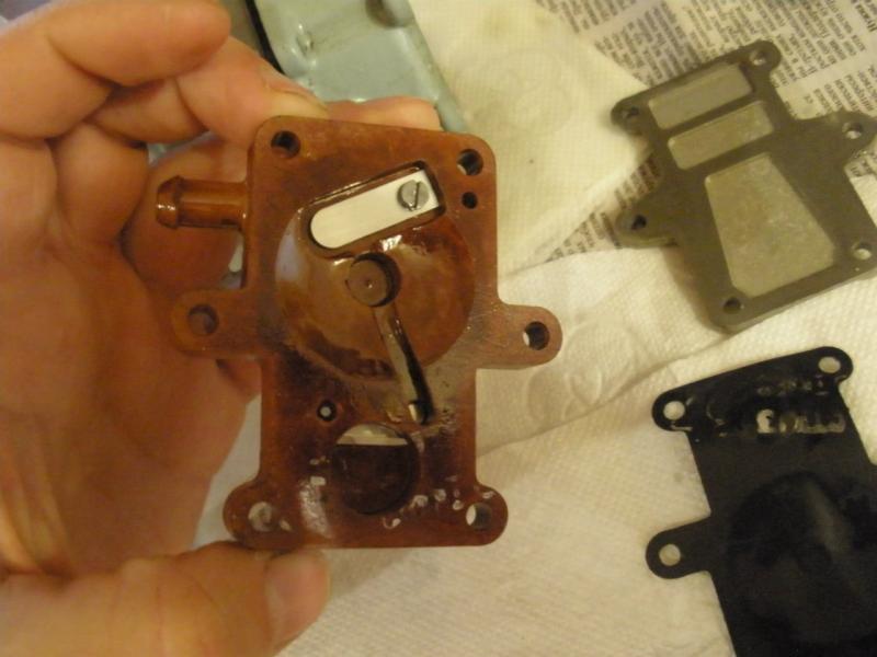

Поскольку ваши советы были дельными,то я снял карбюратор и сегодня буду его разбирать и фоткать для вас подетально.Может быть вы или кто заметите то,что я не вижу.
И ещё..вот прямо щас мысль появилась.Может ли быть такое, что поплавок,как либо сильно надавливает на иглу и бенз,просто не поступает в нужном количестве в камеру?Я не совсем представляю как это возможно..но может быть эта самая запорная игла слишком туго там сидит?

Вот это отверстие??
нет, вот это
точно так же, есть отверстие. значит оно должно быть. беру слова обратно, пардон :sorry:
"но может быть эта самая запорная игла слишком туго там сидит?" По идее не могёт такого быть :nea: . Хотя такое возможно.
Проверяется оч. просто: накачиваешь грушей, закрываешь рукой сопло карбюратора и дёргаешь резко шморгалку. Если идёт подача в распылитель ГДС, рука должна быть в бензине.
Дальше, на счёт самотёка... Бензонасос работает по принципу поочерёдной смены разрежения действующего на мембрану в соответствии с тактностью двигателя. Данный процесс может быть нарушен из-за:
1.Подсоса воздуха в сопряжениях: карбюратор-прокладка-блок клапанов-крышка ГБЦ.
2.Не плотного прилегания вп. клапанов.
3.Может быть забито отверстие, которое отвечает за процесс передачи разрежения (вакуума) к мембране.
4.Или не штатная, не аккуратно (тупо) вырезанная прокладка, в которой его попросту нет (отверстия). :dedok
Дерзай. Но "100 грамм" :drinks: в двигатель не помешают, и могут сработать как хороший пусковой механизм. :yes:

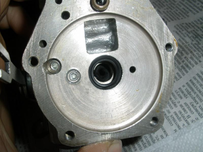

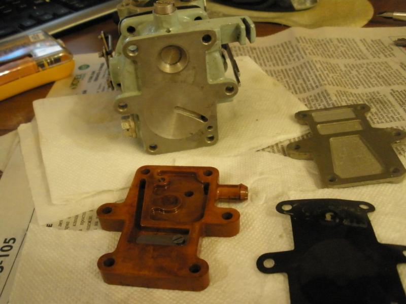

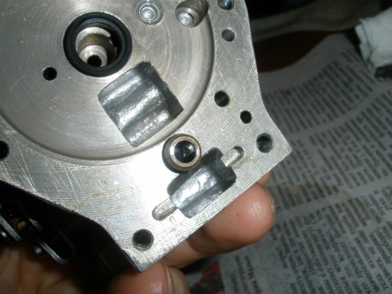

Думаю да,игла сидит свободно,я бы даже сказал нормально.
Дёргал и затыкаль тряпкой и форсункой-бензом и не пахнет.тупо всё сухо!
1)Подсос воздуха врятли возможен,всё посажено на герметик красный!двиган видимо смотрел тот мастер что его якобы заводил.Да и прокладки там в отличном состоянии.Причём родные!
2)Клапана прилегают идеально

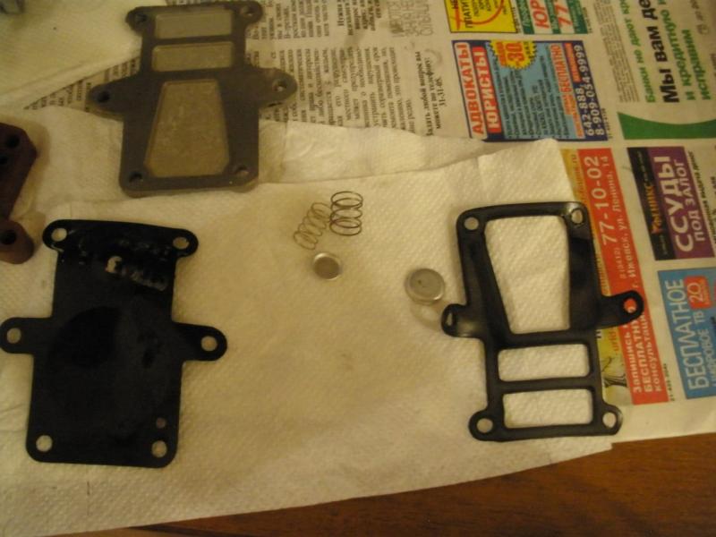

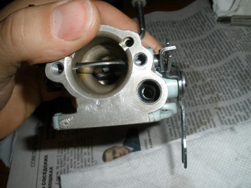

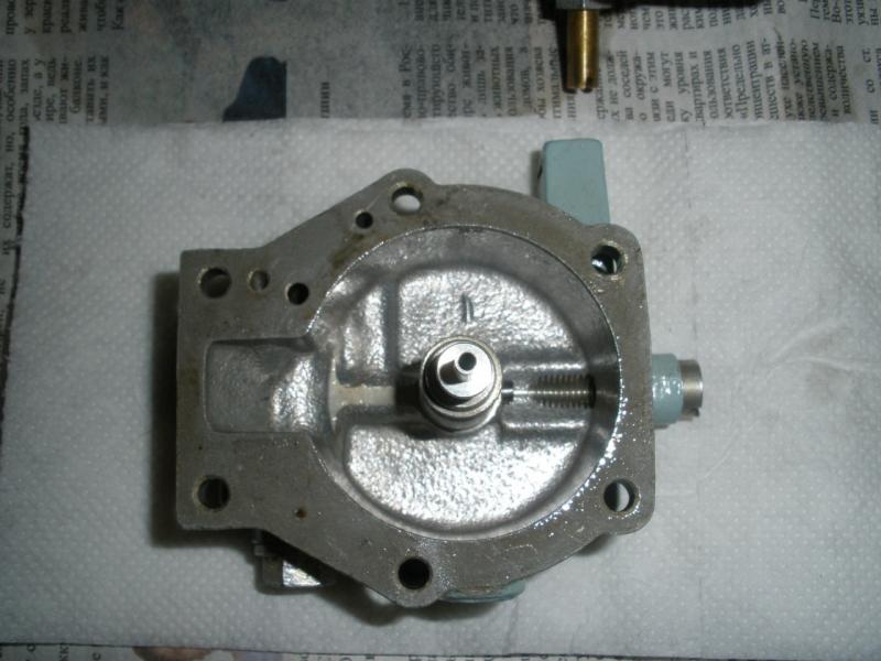

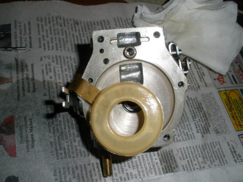

3)Отверстие которое отвечает за подачу разряжения к мембране-Вот тут прошу вас показать на фотках какое именно оно.
4)Все прокладки вроде бы штатные и вроде бы аккуратные..и отверстий хватает вроде.Прошу вас посмотреть на фотках.
Вот щас ещё раз всё посмотрел и перефоткал.Прошу вас глянуть опытным глазом чего не хвататет.Я ничего не терял-мне такой достался Прибой.
