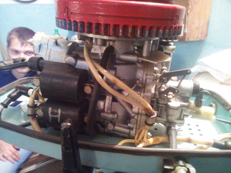

Спецы, поможите комментами на мои фото карбюратора Прибоя,может кто увидит где что нитак.Или может кто свой разберёт с подробными фото ради общего блага?
Мне очень не хватало этого мотора в эти выходные на Каме."Тошнили" в двоём на ПВХ 280 аж 12 км против волны..со скоростью 7 км час на моторе 3.5.С ПРибоем было бы повеселее.

Брат, ты хотя бы профиль нормально заполни, чтобы видно было какой у тебя ПЛМ, или ты стесняешься, что это Прибой? Как к тебе (Вам) обращаться, из каких краёв-областей будете?
Ты извини, если что, не я злой, порядок такой.

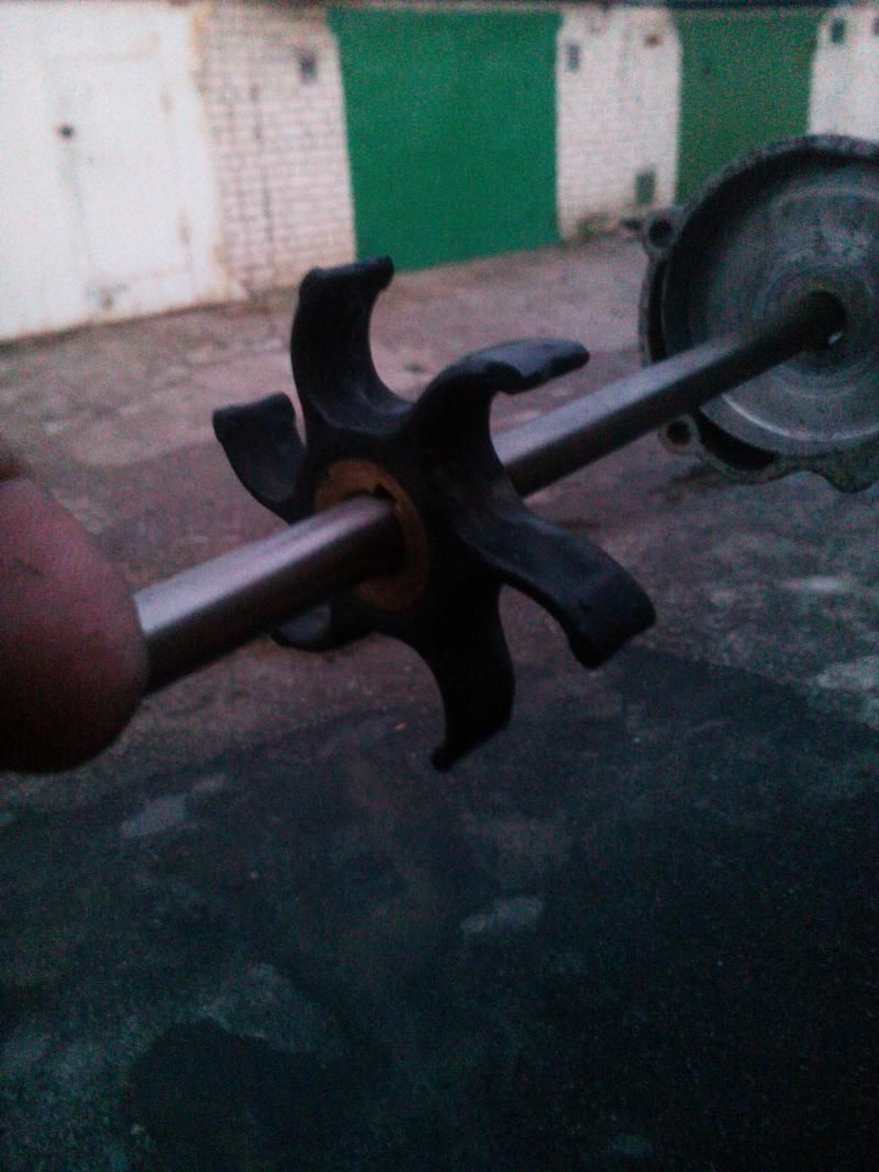

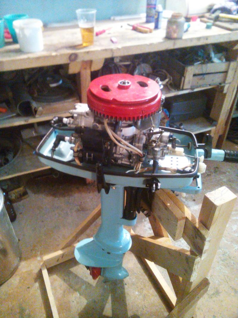

Фото хотел попробовать выложить и за одно мотор показать.
Комментарий к файлу: И мягкая и гнется, только трется краями о стенки
Она и должна тереться о стенки, иначе качать не будет. У меня новая трется так, что я рукой вал провернуть не могу, только шуруповертом. Класный моторчик! Заодно посмотрел что куда, свой еще в прошлом годе разобрал сейчас не знаю куда некоторые деталюшки ставить. В основном мотор собран, жду АФК.

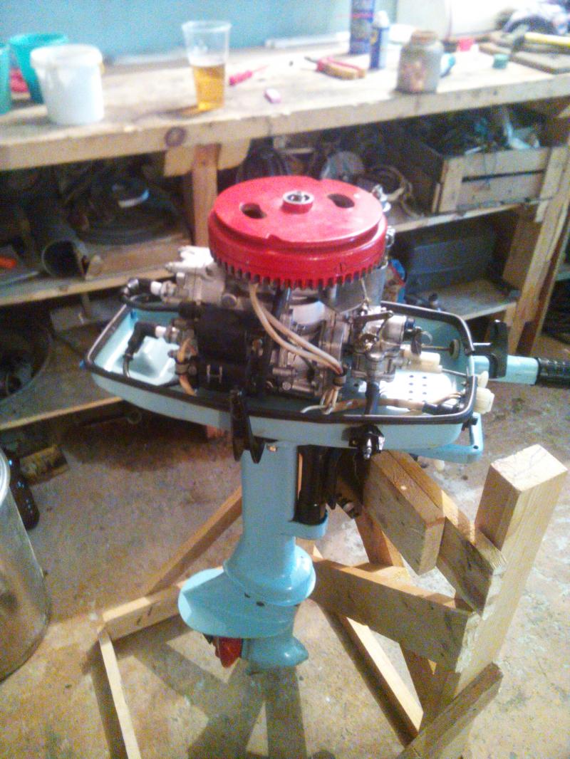

Целка-мма :D
Сам доводил до ума или такой достался? Маховик крашеный?

Лопасти должны так тереться об стенки помпы, иначе не будет создаваться вакуумное разрежение и водичка, при малом уровне, не засосётся в двигатель... С крыльчаткой оч. аккуратно, не перепутай направление вращения при обратной сборке.

крыльчатка туго вращается если она зажата по высоте.нормально собранная помпа проворачивается хоть и не легко рукой.если смочить водой проворачивается легче.высота крыльчатки на десятку выше стакана помпы.

А там всё заполнено было.про что спрашивали,кроме моторов.Звать Артём,Ижкар-Ижевск на удмуртском языке.А моторов да,есть..забыл Evinrude Speeditwin 1940х !)

Привет, земляк! Почти вся линейка совковых моторов))) еще нептуна с вихрем не хватает...

вся краска родная, это тот - каким достался, ща двиг снял, разобрал ногу с редуктором, сеня собирать буду.
Кстати родная краска серебрянка, когда очистителем карбы брузнул они с карба стекать начала, еле вытер, так что поаккуратнее с ней))

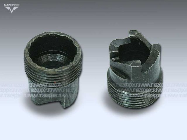

Я ж грил у него состояние идеальное, че я и не хочу точить ничего, сальник вставить и хватит думаю.
Подскажите какой искать, размер или от чего. И как маховик снять без сьемника?
И на самом деле зря лез я в ногу, я когда рукой крутит маховик слышал звук трущейся резины, почитал форум, испугался, думаю пиз.а помпе, и полез, а оказывается она и должна тереться(((
А ещё хочу зажигание электронное, но что то Дмитрий не отвечает, сам я его врядли сделаю, колпачек нижний ппробивает когда трогаешь его, вот хочу или катушки вместе с проводами либо одни провода поменять, не могу определиться
Съемник маховика подходит от бензопилы Урал или Дружба, поищи такие, у стариков должны быть. А провода с насвечниками купи любые от скутера.
Не съемник, а храповик от "Дружбы", стачиваешь зубцы храповика, привариваешь гайку на 17 и съемник готов, сам так делал (инфа где то в теме проскакивала). Извиняюсь, гайка на 10, под ключ на 17.
