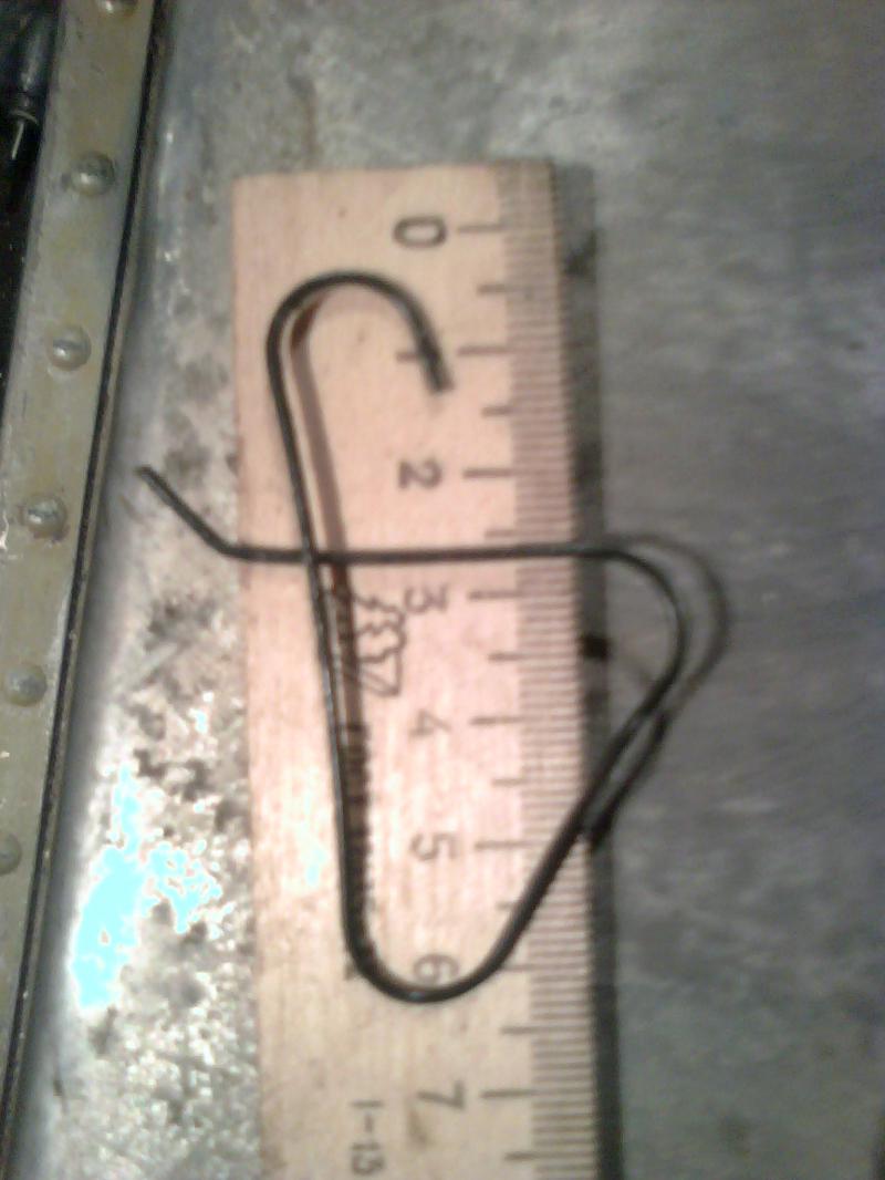

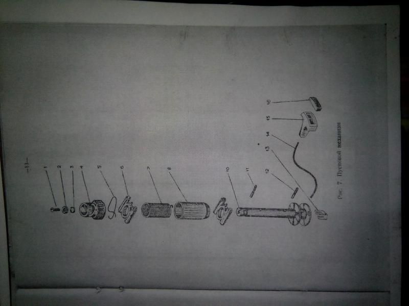

всем привет! наконец добыл родной прибоевский стартер, правда пришлось купить еще и мотор, состояние 4-5 из 10, ну будет донор. и в стартере не хватает пружинки которая притормаживает шестерню. по мануалу не понятна ни форма ни размер, может кто нибудь может выложить эскиз и фотки с размерами или для масштаба рядом с линейкой, был бы очень признателен

та что между кожухом и осью у меня есть. нужна пружинка что притормаживает ведущую шестерню, в мануале пишут что треугольная и одним концом крепится к блоку или к корпусу

Спасибо . это то что надо. Только вот смотрю на неё и думаю какой стороной куда ее ставить.
Но все равно большое спасибо.

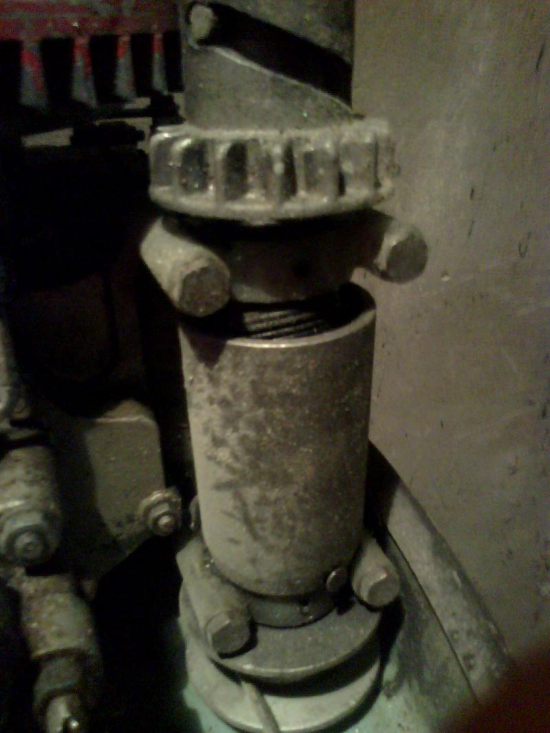

Здравствуйте! Я новичок и в ПЛМ почти не разбираюсь и у меня есть вопрос. Прикупил себе новый Прибой 1968 г.в. Заводился всего один раз два года назад. Это тот ,который с термостатом. На стартере шестерня стоит пластиковая !!! На зубьях маховика нет ни малейших следов работы стартера. Что-то я нигде не видел фото Прибоя с такой шестерней !Похоже как с такого же материала как проставки под болты крепления стартера.

под зубцами есть паз, туда и вставляется. получается равнобедренный треугольник, с торца (или смотреть с верху) пластины, куда крепиться сам стартер, у меня есть резьба. а самого задерживающего устройства нет. т.е. пружина эта получаеться бесполезна? и так ведь все работает?

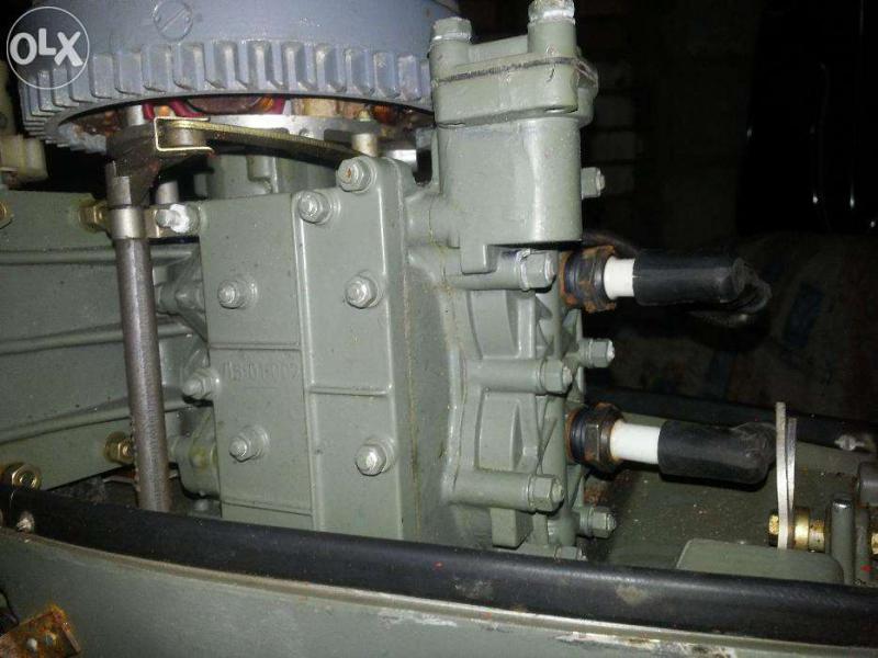

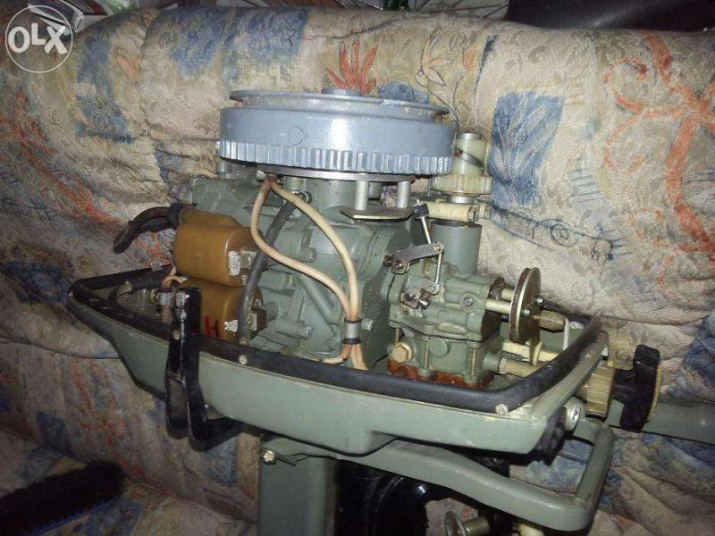

Фотки с подписью OLX это фото из объявления продавца. Сегодня получил мотор и начинаю понемногу рассматривать. Сделал вывод,что мужик меня обманул. Никто этот мотор не заводил никогда ! На выхлопе нет ни малейшего следа нагара,топливный шланг,вообще,не подсоединен к карбу. ну что же...буду обладать правом "первой ночи" . Из недостатков обнаружил отсутствие резинового колпачка на винте и небольшой скол на крышке капота. Капот,кстати,не пластиковый, а склеенный из стеклоткани. Цвет имеет ядовито-розовый и сверху был покрыт каким-то лаком. Который успешно облез от времени. Надписи Прибой тоже пострадали...)) Интересными или странными были обнаружены следующие вещи. Топливный коннектор какой-то странный ??? и расположен справа сбоку.Т.к. бак и шланг в комплекте не шли,то придется решать этот вопрос. Приемный патрубок карба расположен на пластиковой (эбонито-гетинаксовой?? ) пластине . И сам патрубок тоже ебонитовый )). Диск перед карбом,по-видимому, является пламегасительной пластиной на случай хлопков из карба. Поддон на ранних Прибоях немного отличается формой от более поздних. Шестерня стартера ,наверное, все таки самопальная ! Завтра сделаю съемник маховика и буду ревизировать магдино. Контакты покрыты белым лохматым налетом,что еще раз доказывает,что никто этот мотор не заводил. Кстати, так и не понял ...какая все таки наружная резьба съемника? Штангель показывает внутренний диаметр резьбы маховика 23 мм.Получается,что размер резьбы должен быть больше 23 ! А какой шаг? На форуме мелькает и 1,5 и 1,0... Не хочется к токарю весь мотор везти )) Дополнительные фото можно посмотреть там же https://fotki.yandex.ru/users/ya-pan59s/album/469401/

мне кажеться, что он просто окрашен. они вроде все голубые были. колпаки я видел синий красный и салатовый. надпись пластиковая белая.
у меня один мотор был с родными конекторами.

Так судя по мануалу эта пружина и есть задерживающее устроиство
