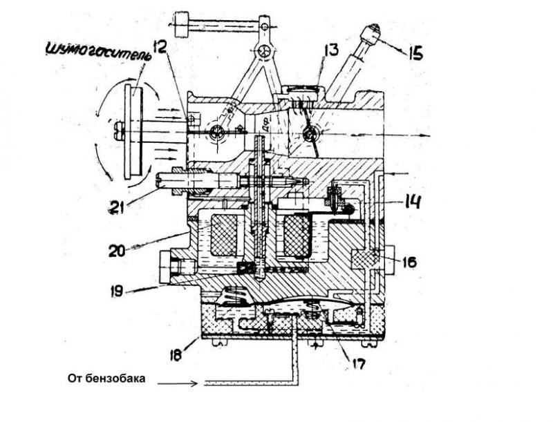

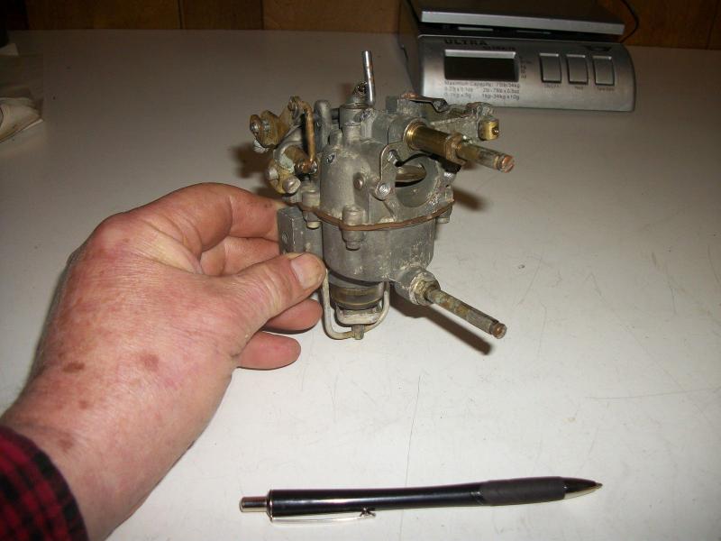

Итак, по карбу. Вот твоя "большая крутилка":
  • 52,6 КБ Просмотры: 1 176

Вот для чего она служит:
  • 67,9 КБ Просмотры: 1 199

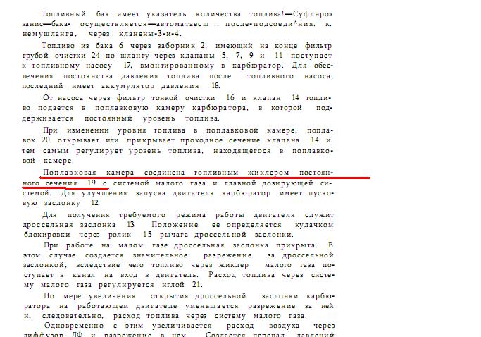

Сечение ГТЖ постоянно:
  • 71,2 КБ Просмотры: 1 111

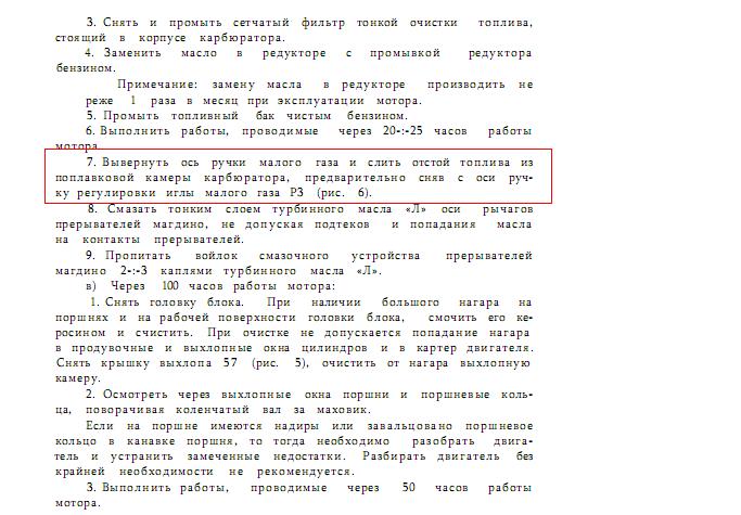

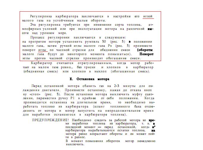

Вот про чистку и т.д.:
  • 62,6 КБ Просмотры: 1 151

Таким образом, в поплавковой камере нет никакой иглы. Ось крутилки тупо имеет глухую опору в карбе. В поздних моделях этот механизм регулировки упрощен. "Смотровой/технический" канал к ГТЖ там заглушен болтом.
Зато, у нас, несмотря на некотурую сложность реализации, крутилка смотрится брутально!
Сечение ГТЖ НИ ЧЕМ НЕ ИЗМЕНЯЕТСЯ!
ЗЫ: если не понятно объяснил, поверь на слово, я этот карб разбирал и не один раз.
Теперь поверил ! И не только на слово! Рукописи не горят ! :D Спасибо!
Да уж! Можно было все это реализовать намного проще. А вот прародитель Прибоя имеет регулировку ГТЖ. Это меня и ввело в заблуждение.
Кстати! А где ты нашел такой мануал? Я ничего подобного не нагуглил .Или это скан ? Мануал сам мне не нужен.На позднюю модель есть.Интересует любые упоминания о термостате.Схема работы и пр. И хотелось бы чертеж карба увидеть. Спасибо!

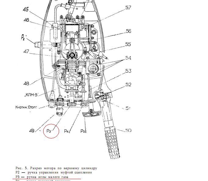

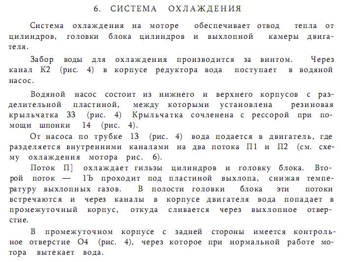

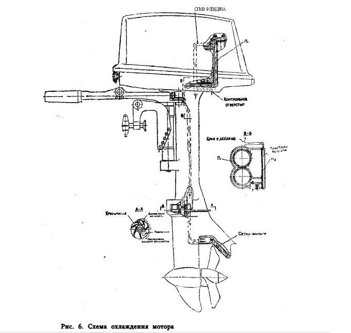

Мануал этот "нагуглен" и немного странный. Как-бы переходной между моделями. Схема карба уже с заглушкой/болтом вместо оси ручки-регулятора иглы малого газа.
Dim_pnz
18.05.2013
178
г.Пенза
Аллюр-36-2К
30DEOS, Тотошка F3,5.
На схеме охлаждения камера термостата видна.
Dim_pnz
18.05.2013
178
г.Пенза
Аллюр-36-2К
Но в описАнии термостат не упомянут. Год издания мануала не известен...

Dim_pnz , спасибо! По карбу все ясно.По термостату ясно,что картер передрали один в один с Джонсона,а термостат никогда не ставили.Во всяком случае, живых "Свидетелей наличия термостата на Прибое" никто не знает и их мемуаров не читал. ;) Но наличие полости для термостата вселяет чувство гордости и исключительности ! :D Типа, " захочу- поставлю" ))
9 490
1 330
Проектировали - с ним, значит должен быть.

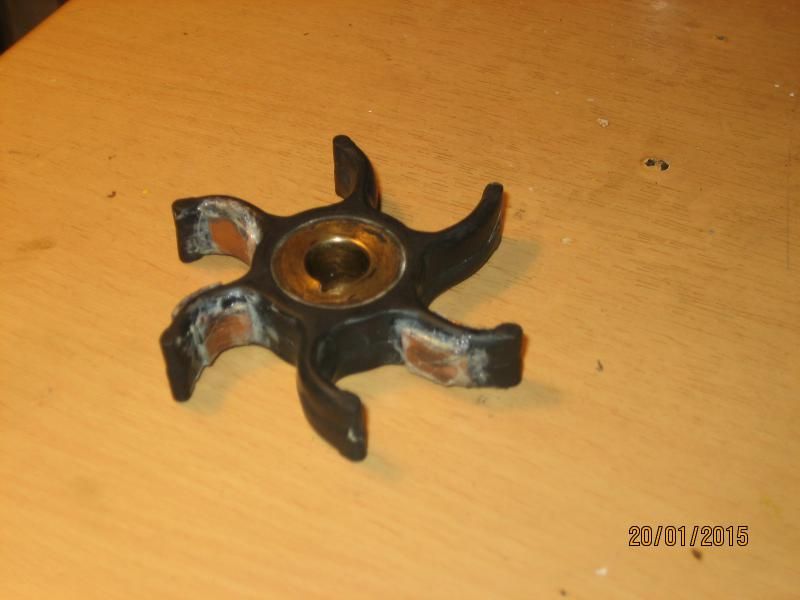

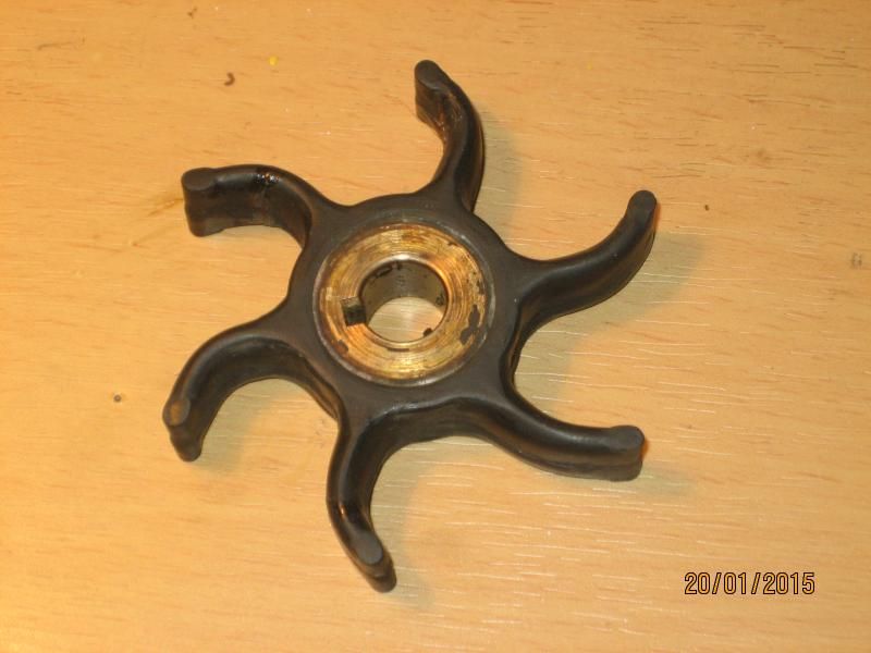

Почему написал пост выше ? Короче,разобрал для ревизии помпу. Три лопасти (которые напряженные были в течение 40 лет) имеют трещины,хоть и новые. Заказал с интернет барахолки б.у. помпу в сборе,но без крыльчатки (сост.помпы отл.) для переделки на ветровскую крыльчатку.(чтобы новую не курочить!) Вмсесте с помпой шли рессора с муфтой,тяга передач с вилкой. Продавался только комплект. Типа, " пригодится " :hahaha: Вместе с доставкой получилось прим. $15.
Заказал новый корпус ветровской помпы - $7 . Плюс новая крыльчатка - прим $4 с доставкой. Всего получается прим.$26. Теперь осталось завтулить,переделать и пр.
А теперь главное ! Новая крыльчатка с Джоника стоит $24 c доставкой !
Ну и далпаёп же я ! Неужели я буду на этом прибое еще 40 лет ездить? Не дай Бог! Т.е. жить 40 лет я согласен! Но не ходить с Прибоем !

Крыльчатку на джоника покупал не один раз, не дороже 10 - 12доляров с доставкой. В итоге набор для помпы купить выходит гораздо дешевле,чем по отдельности.
И к стати, холодную сварку придумали пиндосы и пользуют её в полной мере,супер клей ещё во времена войны во Вьетнама, для заклеивания лёгких ран :hahaha: Изолента и проволока, так же в почёте у немцев,сам видел не однократно :hahaha:, не говоря о финиках, если бы было возможно Нокия была бы вся из синей изоленты :lol:
У нас продают крыльчатку на Джона за 450 гривен и плюс доставка http://kharkov.kha.olx.ua/obyavlenie/za ... 9yyQ3.html . Вот и получается сумма примерно в $24. Что поделаешь...Украина не такая водкомоторная страна как Россия ! Водных ресурсов намного меньше . В Донбассе еще лет десять назад лодочный мотор казался почти дельтапланом. И магазинов специализированных
у нас нет вообще. Имею ввиду продажу запчастей на совкомоторы.А при совдепии рыбаки чаще пользовались камерой от трактора и привулканизированным дном ! ))
Кстати,позвонил сегодня в Харьков за крыльчатку. Внутренний диаметр под вал 11 мм . Так что втулить или прокладывать тоже нужно. Наружный диаметр 68,2. Диаметр стакана Прибоя 59. Не великоват ли диаметр Джоника ,если минимальный радиус в стакане 26,5 мм ?
Высота крыльчатки Джоника 12.5. Вроде бы, норма.
З.Ы. Родную крыльчатку с трещинами на лопастях я ,как бы склеил.Две лопасти ,кстати,вообще отпали. Наверное, кто-то крутил за винт в обратном направлении,т.к. состояние целых лопастей идеальное. Использовал Супер клей гель для гибких швов. После склейки терзал её...вроде бы держит. Для самоуспокоения еще усилил по бокам полосками резины с автозаплаток. Полоски тоже посадил на этот же гель.Гибкость лопасти не потеряли. Потом еще обмазал стыки полосок водостойким клеем. Вид стал не ахти ,но послу установки помпы в редуктор вода бьет с трубки не меньше метра при прокручивании дрелью. Душа ,конечно,не спокойная. Это все колхоз ! Сделаю ещё и с ветерковской помпой- крыльчаткой. Вот фото после склейки и после усиления
