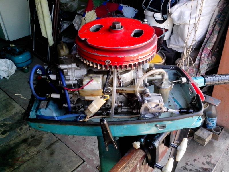

приколхозил себе карб от ветра-8,мотор стал зверь.Простоял месяц в холодном гараже,сегодня пришел,закачал бенз-завелся с первой потяжки :good:
фото давай

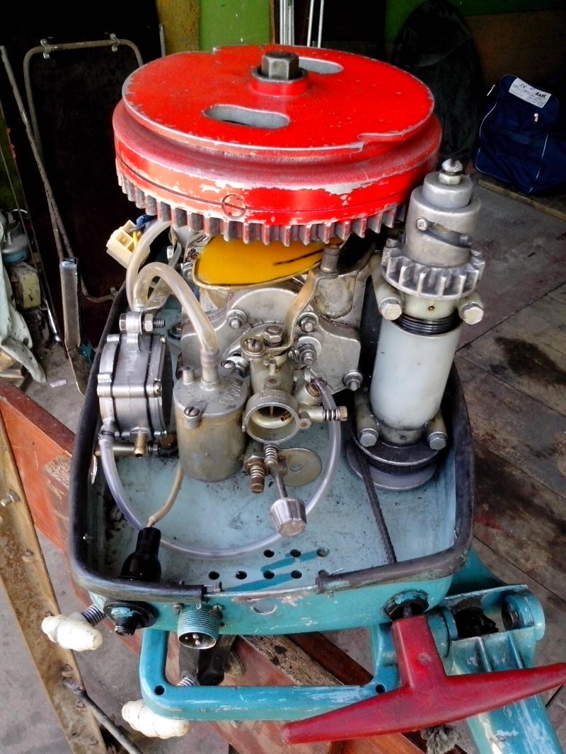

Всем доброго времени суток. На фото двигателя прибоя стрелкой отмечено отверстие, кто знает для чего оно? Надо ли его перекрывать? При подаче сжатого воздыха через верхний штуцер перекачки из этого отвнрстия выходит воздух, присутствует связь с атмосферой.
