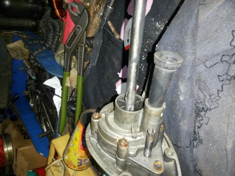

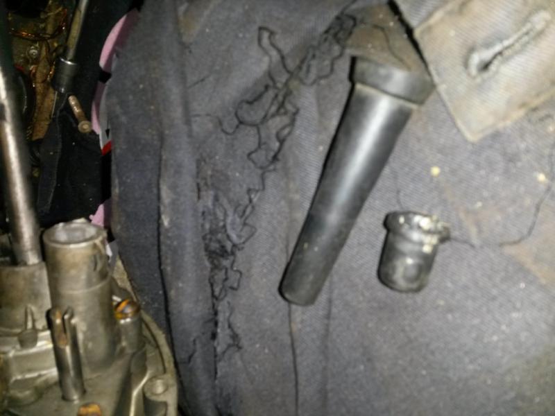

Поставил недавно эл. зажигание от Дмитрия. Очень доволен. Холостые очень ровные и устойчивые.
Недавно после удара о камень, сорвало шпонку на тяге переключения передач. На воде не смог собрать ногу обратно((( 10 раз . Никак не получалось трубкой охлаждения попасть в резинку помпы. Дома подобрал колпачок от силиконовых проводов. Он длиннее чем штатный , но получается как направляйка. Всё садится плотно.
