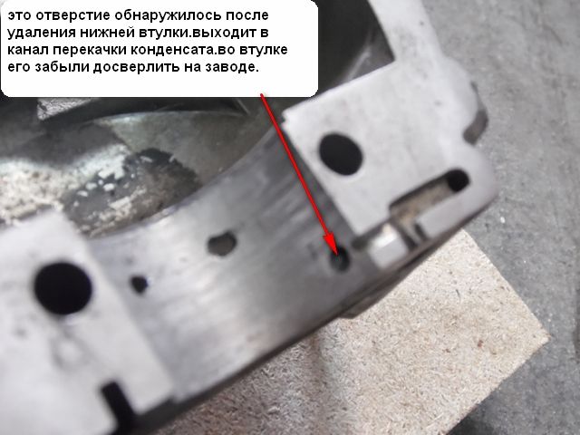

сто процентная доработка.с маленьким ресурсом.а вот если эта хня будет привязана к блоку без пружины то будет супер.а так она вращается вся вместе с валом.выработка об этом говорит.вот должно быть в стоке topic3395-25.html#p56121 а так делал я topic3395-750.html#p115268.а сегодня прогнал блок под подшипы.втулок не будет только вкладыш на средней шейке колена.за место верхней втулки 3 подшипа 1000903 а за место нижней 2 подшипа и сальник 30х16х7.и вертел я все каналы смазки и клапан перекачки.смазка останется только на среднюю шейку.

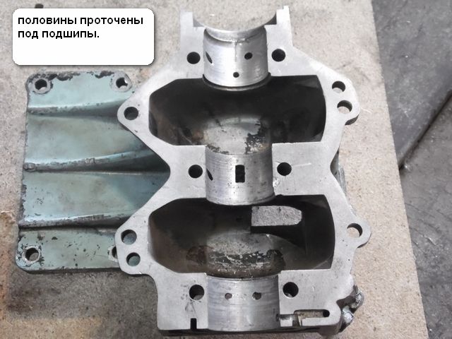

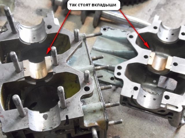

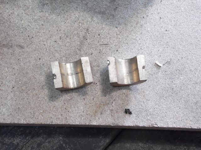

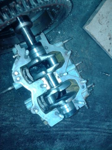

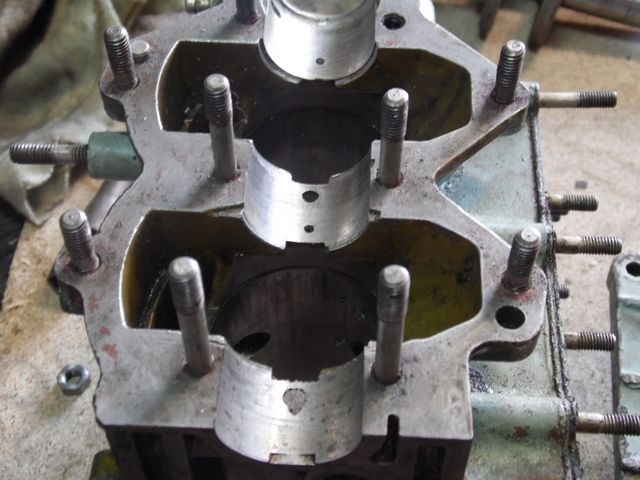

вот забрал проточеные под подшипы половины и вкладыши.продолжаем процесс улучшайзинга прибоя.за место верхней втулки будет три подшипа и сальник. за место нижней два подшипа и сальник.заместо средней были изготовлены новые втулки по типу вкладышей.для изготовления вкладышей были выточины 2 втулки размерами 30х18х22.после чего каждая втулка была перепилина вдоль со смещением пару мм от середины .потом получившиеся две больших половины были притерты в размер на стекле с наждачкой.до конца еще далеко но дело движется.ну и слайды....
909
Коль, а чем вкладыши фиксировать будешь? :?

Дим по краям вкладышей потайчики намечены.они будут досверлены по месту вместе с блоком и ответной частью.в сверловку вставится штифт.как то так.нету времени колено дошлифовать под подшипы.токарь говорит подшипы должны на колене хоть и с натягом но перемещаться иначе колено гнуть будет при нагреве.шлифовать надо очень аккуратно с постоянными примерками.на будущее -когда он зажал колено одной стороной в патрон а другю сторону подпер бабкой -колено било.улыбнувшись он снял колено.выточил из прута конус.зажал конус в патрон.на этот конус колено одно стороной вторую сторону колена подпер конусом бабки.короче колено зажато между двумя конусами.включил станок и колено вращается идеально без биения.токарю за 50.он сказал что так коленвалы точил еще его отец.запомни говорит коленвалы точят в конусах.главное поджимать бабкой постепенно лиш бы резец не остановил колено иначе можнно прогнуть его при зажиме.в общем очень очень аккуратно

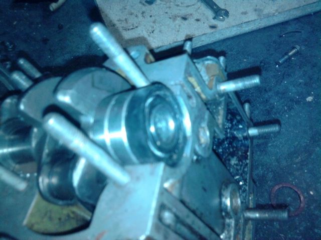

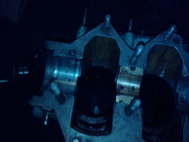

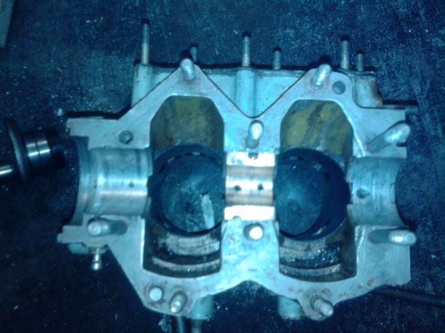

продолжение мучений под названием подшипы в прибой.довели вал под подшипы.посадка подшипов на колено в натяг но без оправок и молотка.руками очень очень туго но налазиют.токарь сказал что подшипы не должны туго сидеть -при нагреве колено гнуть будет.компоновка такая .нижняя опора-2 подшипа 1сальник.средняя опора новая втулка.верхняя опора-2 подшипа 1 сальник+сальник в флянец.подшипы вроде как 1000903.размер 30х17х7 сальники 30х16х7.а теперь слайды....фотал телефоном. :sorry:
респект и уважуха ! Я на такое мероприятие не решился ( обошлось малой кровью , пока ) с нетерпением ждем запуска !
