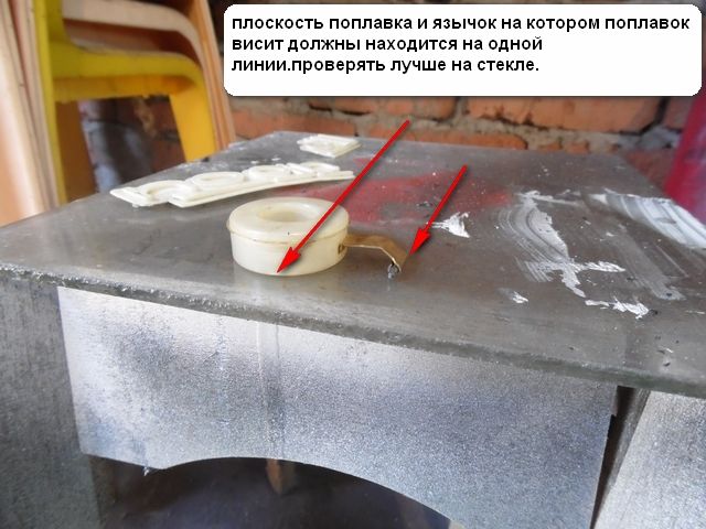

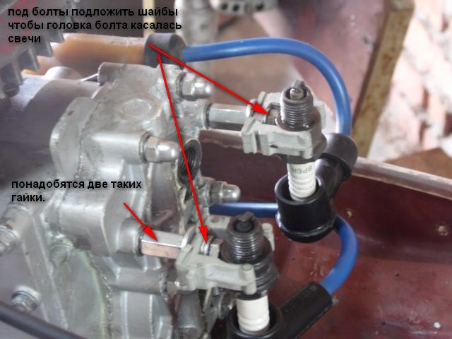

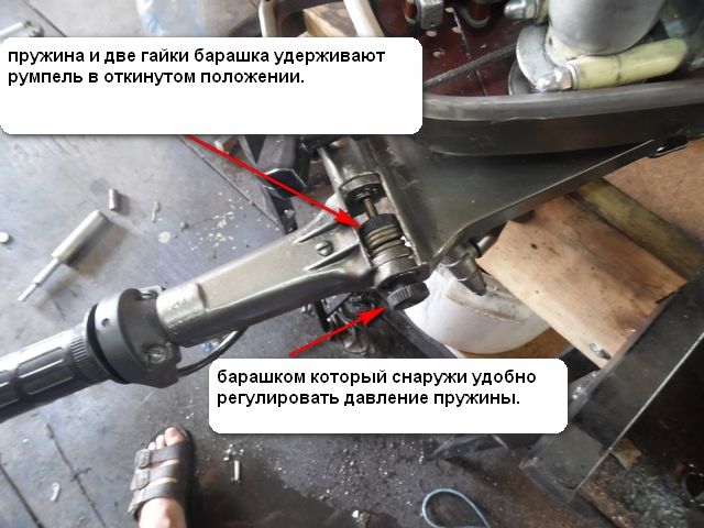

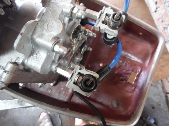

несколько мелочей .простейшая регулировка поплавка карба.фиксатор румпеля в откинутом положении и зажимы для проверки свечей из клипс от электропроводки.смотрим слайды..

Думаю , параллельность поплавка надо выставлять учитываю момент закрытия клапана -иглы. Я просто переворачиваю карб, придерживая ось поплавка.
Красиво придумал с проверкой искры )))) Только когда дергаешь стартер одному не видно))) нужен помощник.

я маховик рукой прокручиваю для искры хватает в принципе провал с холостого это особенности карба и контактного зажигания
