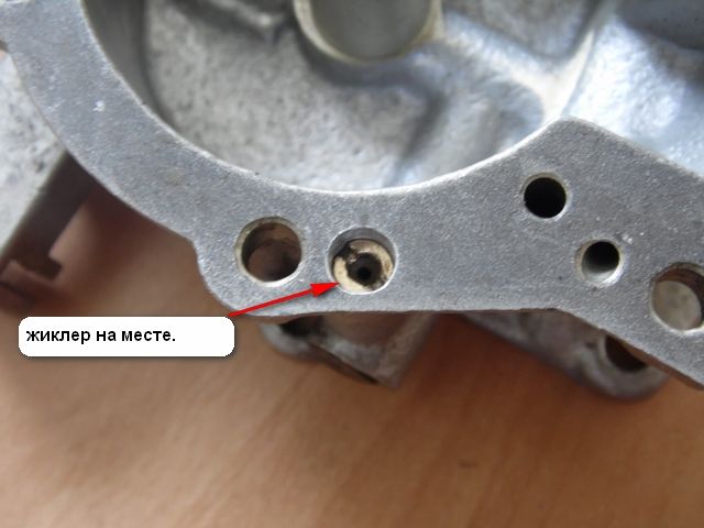

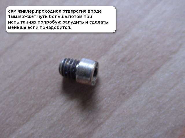

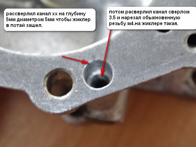

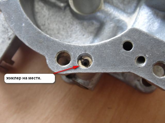

по совету Генадия доработал карб.испытания после очередной сборки прибоя.в нижнюю часть карба внедрил жиклер.жиклер нашел в банке с всякими гвоздиками болтиками гаечками.так что откуда он нескажу.диаметр в районе 1мм.сверло 1.2мм не пролазиет через сопло.тоньше сверла нету.ну и слайды....

У меня два мотора.Один 69г.в,второй гдето72.У обоих в н.м.т. впускные окна открыты не полностью.

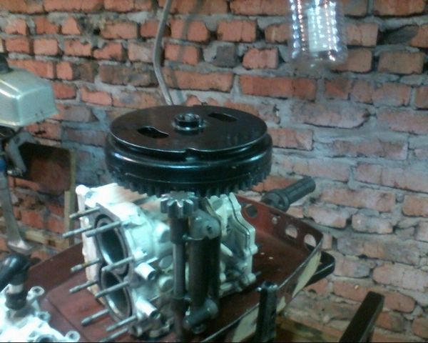

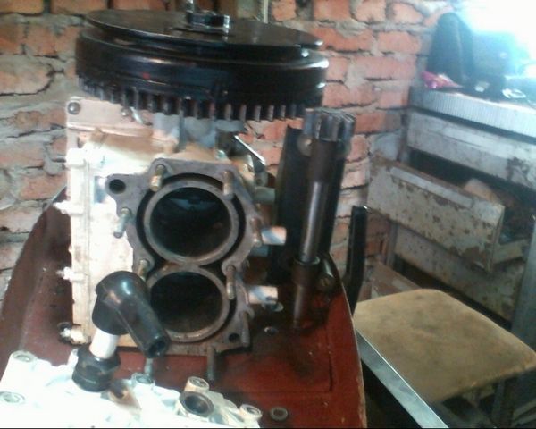

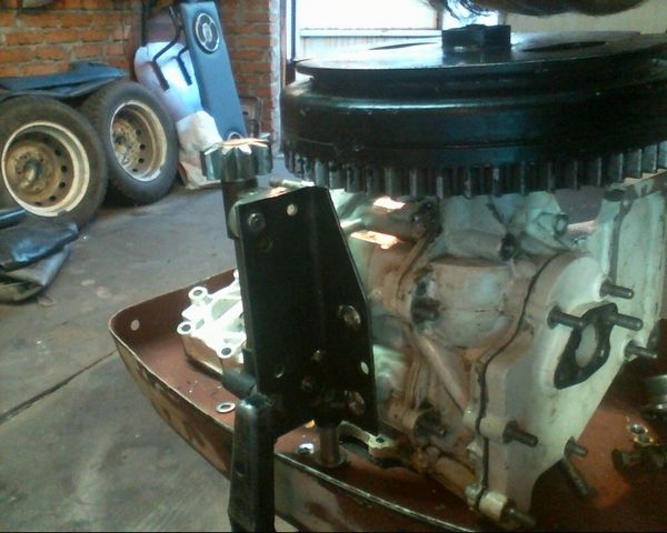

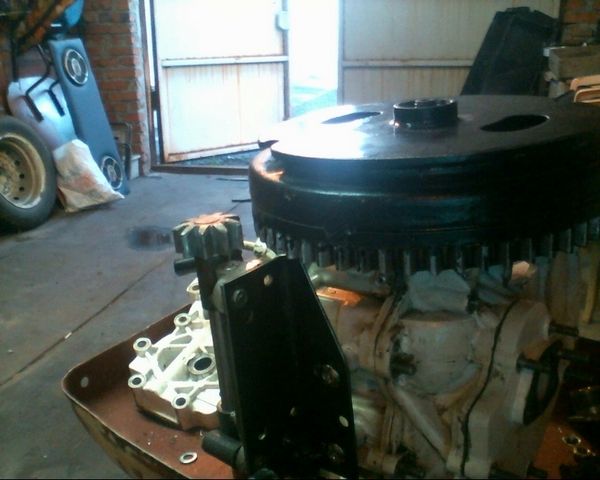

после тщетных попыток найти стартер на прибой решил сделать самодельный.вал с шестерней подошол от маслонасоса класики.принцип работы взят от мотора цундап.тянем за шнур стартер подводится с боку к маховику.шестерня не проворачивается из за натяга пружины.тянем шнур сильней проварачиваем стартер и маховик.отпускаем шнур стартер под действием слабой пружины и отбоем маховика возвращается назад.а теперь слайды...

Жесть))) Николай, так этож с лодки сигать придётся чтоб завести или блочки по поддону будут?

НА ВАЛУ с шестерней будет в самом низу шкив с пружиной спиральной.на самом нижнем фото видно снизу трубка короткая.это втулка .крутится.со шкива мимо этой втулки шнур пройдет в отверстие в поддоне.только не справа как в стоке а с лева.я левша.
а более подробное описание вашего стартера (от чего шестерня , более качественные фотки, или эскиз-чертеж, где какие пружинки)
сам давно стартер ищу - безрезультатно

Павел на днях доделаю-токарь шкив под шнур точет.станок в ремонте вот и задержка.подробней примерно так:
разобрал бушный маслянный насос от класики.внем две шестерни.одна на валу длинном.вот она и основа.сама шестерня обрезалась по вывсоте.вторая половина в запас.по шагу зубьев шестерни к маховику подходят отлично.позже видео сниму и фотки выложу.

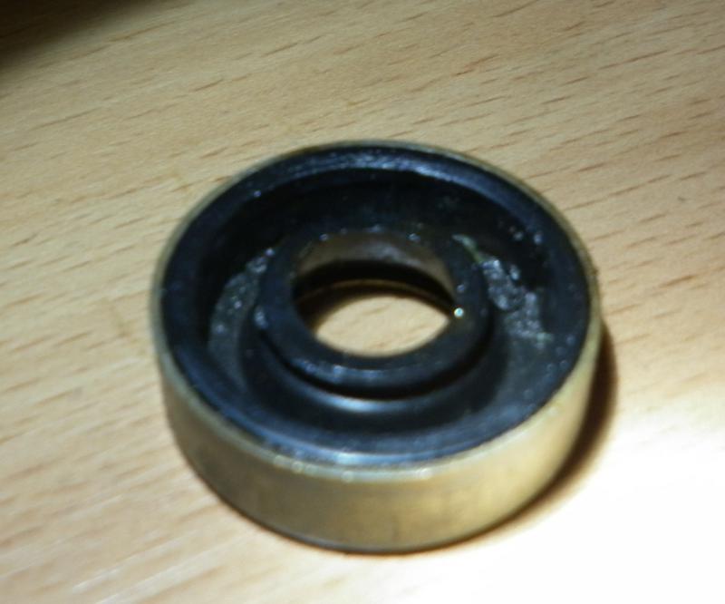

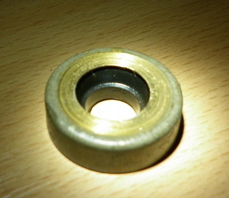

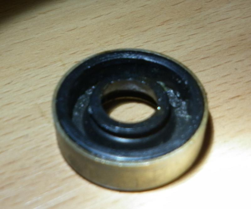

В месте сопряжения вала редуктора и картера двигателя заместо пробковой шайбы обнаружил такую хню. Размеры сей хни:
нар. диам. 26,2., внутренний диам. латунной обоймы 14, высота 7,7. внутри запрессован сальник с вутр. диам 10мм и наружним 24,5., высота 8мм. Такая хня и должна быть или это чья то доработка? В паспорте на мотор её нет. Принцип действия прост. Хня прижимается пружиной к картеру и работает как сальник. Воды в нижнем горшке не обнаружил.
