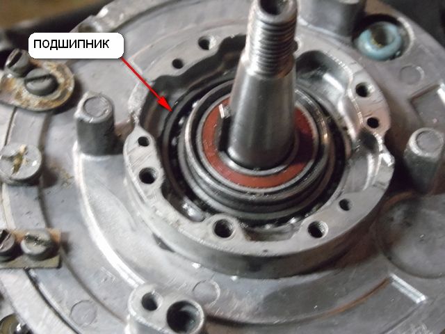

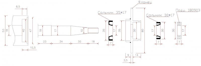

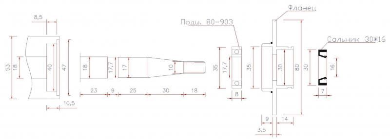

приобретал в магазине.попросил 1000000903 дайте.дали это.на подшипе маркировка 60903.и вал и фланец точились.зато благодаря этому подшипу у меня два сальника стоит.один под подшипом второй в нижней части фланца.завтра сниму фланец размеры скажу.Дмитрий_71 сказал(а):КОЛЕБАСС вопросик к тебе :
А номер подшипника подскажи который в верней части фланца КВ держит? И вал под него точил?
ждем фото.посадка на горячую думаю лишнее.а так нормально вроде будет.себе подшип ставил сверху фланца.под ним сальник.второй сальник снизу фланца.сальники ставил нижний пружиной вверх.верхний пружиной вниз.PNP30 сказал(а):Попробую выложить то что планирую из апгрейда
