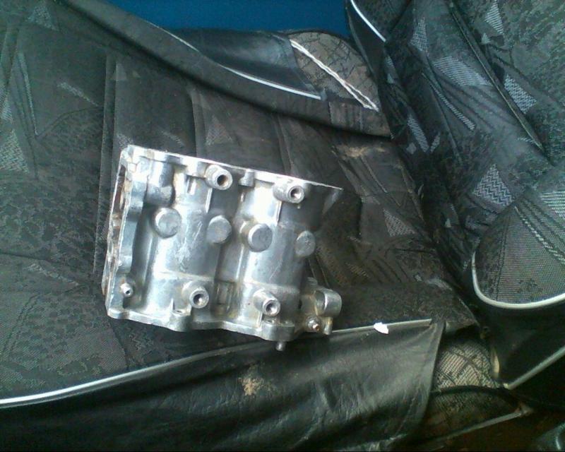

Добрый день, господа.
Принимайте в свою компанию. В прошлом году стал обладателем Прибоя. Весь август отходил на нем без проблем. При подготовке к новому сезону этого года, был выявлен люфт КВ. Разбор показал ту же проблему, что и у всех. Решение было найдено следующее: шлифовка половинок, развертка. Для обеспечения смазки первой шейки, просверлено отверстие во вкладыше третьей шейки и надфелем сделана проточка от отверстия в нутрь полости разряжения. В мягкую соединительную трубочку вмонтирован обратный бензиновый клапан от 2108. Итог: при работе на холостом ходу из клапана достаточно обильно летят брызги топливо масляной смеси. То есть смазка должна быть)) Вот только вопрос у меня к более опытным обладателям: сколько после ремонта надо катать его на смеси, более обагащенной маслом?
Заранее благодарен!

Алексей два бачка по инструкции.http://motorka.org/motory/podvesnie_lod ... riboy.html в процессе эксплуатации масличка тоже чуть больше лить.проще снять головку и нагар почистить в межсезонье.зато коленвал и втулки дольше проживут

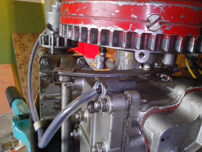

Коля,буду намедни в гараже-сфотаю.Сделал так чтобы оставить регулировку опережения,правда ход троса очень маленький,ручка газа получилась малоинформативной,надо меньше плечо рычага,потом нарисую на фотке...

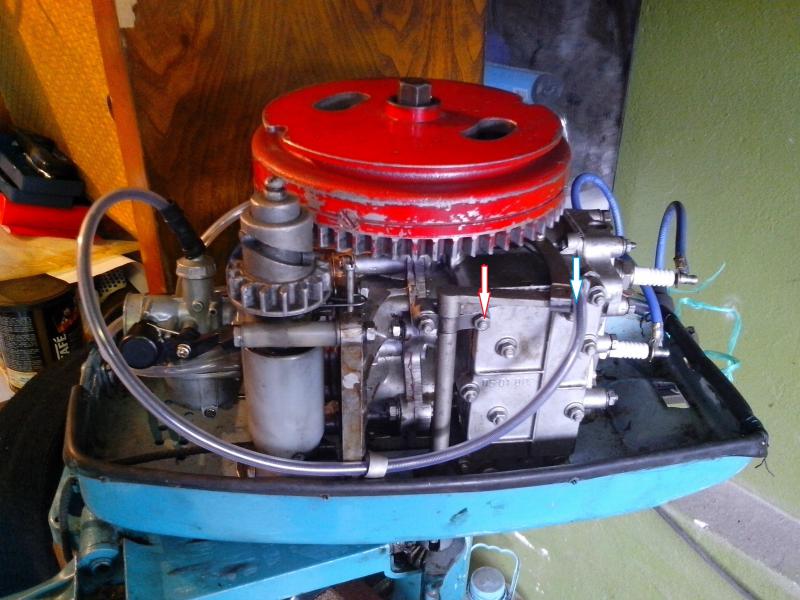

вот я закрепил оболочку троса под тягой (синяя стрелка),а сам тросик тянет тяга которая идет к магдино!А надо перенести его ближе к оси румпеля(красная стрелка),тогда меньшится плечо и соответственно увеличится угол поворота ручки румпеля!

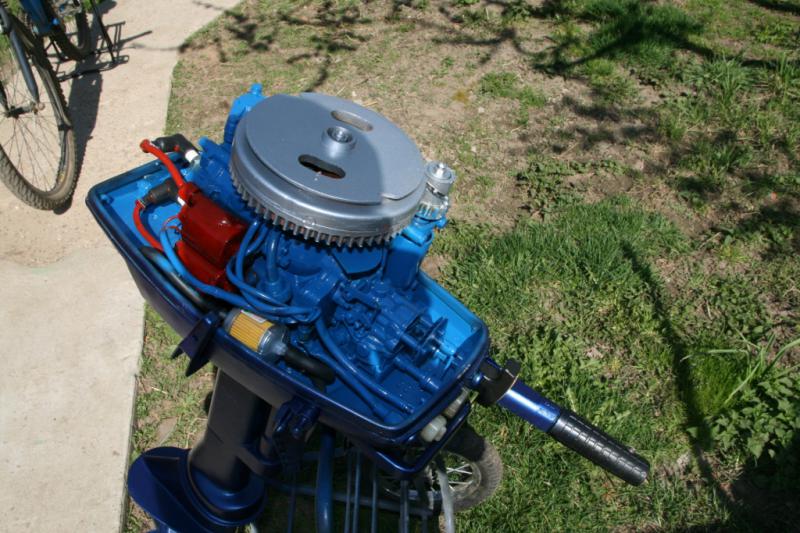

Решил освежить моторчик))
:shock:
Вот уж действительно-позабавился :? Снаружи-супер,но зачем так жестко внутри-вместе с карбом и проводами?
Radichkin
30.04.2014
93
15
Мытищи
Yamaha 60fetol
Если честно, хотел освежить, а разбирать ТАААК лень было))) Вот и... Все равно я думаю долго это не продержится)))

Не понятно немного какой сектор?Зажигание в конечном счете на Х.Х. получается раньше или позже по отношению к стоковому(контактному)?Проще говоря,магдино проворачивается-сдвигается по часовой стрелке или против?

Дим все правильно.Генадий тягу за которое основание таскается передвинул на два сантима вправо(в сторону позднего)получается чтобы тягу прикрепить к вертикальному поводку основание нужно повернуть на два см против часовой тоесть ранее.

Сереж сектор это треугольник который на основании над карбом.толкает на карбе рычаг заслонки.у тебя кстати карб какой?
