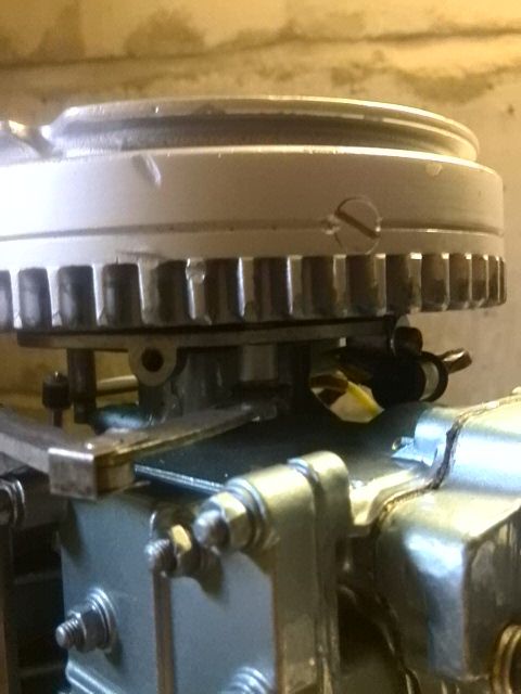

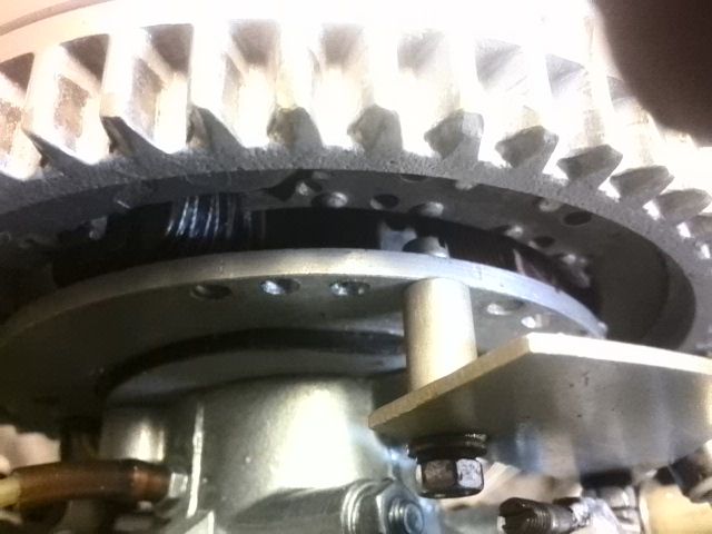

Поясняю.При переходе на электронику зажигание становиться раннее,поэтому магдино надо передвинуть по направлению вращения двигателя т.е.в сторону более позднего зажигания по отношению к стоковому положению.У меня получился здвиг примерно на 2-2.5см по периметру магдино.Т.е. сектор привода заслонки карбюратора надо переставлять навстречу вращения маховика,а тягу пртвода магдино-укорачивать
Геннич
19.11.2012
114
Беларусь,Брестская обл. г.Берёза
Геннадий
мотолодка,самодельная
В-8,М-5,М-12.5,Прибой,Нептун23
Выладываю фотки.Видны отверстия в плите магдино.Крайнии левые-стоковые.

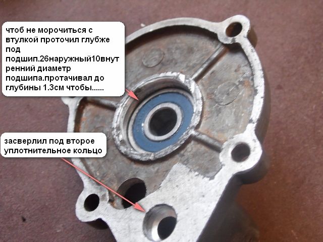

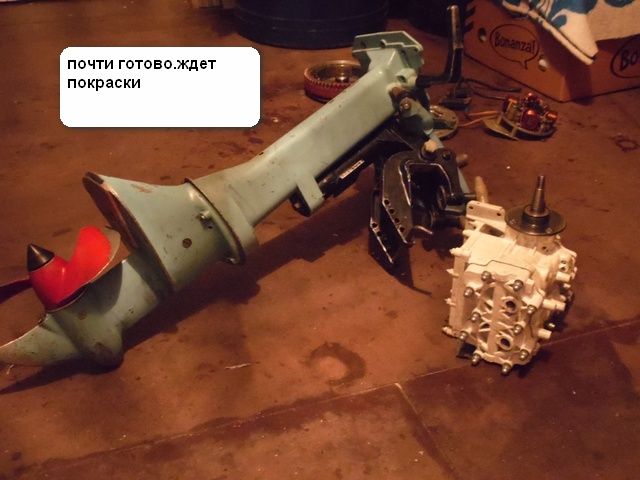

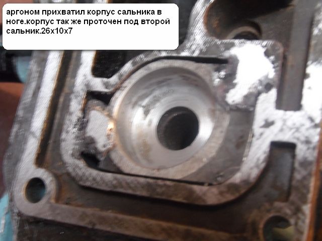

продолжаем собирать моторчик.удалось вырваться к токарю и аргонщику и вновь дело двинулось.небольшой фотоотчет.

Николай я так и не понял, вы втулки КВ снизу и сверху оставили? Или поменяли на подшипники?
КОЛЕБАСС
23.08.2013
1 765
71
НИКОЛАЙ
Динги-самострой. неман 1
САЛЮТ-2. прибой5 сузуки дт 15

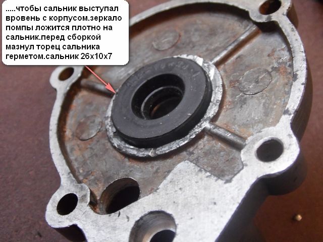

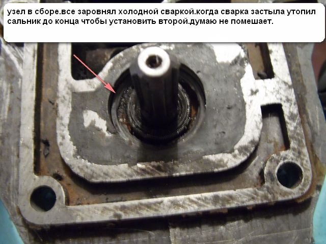

Кирил втулки все оставил .только притер половины и развернул разверткой.потом проточил флянец на котором зажигалка крепится под подщип и два сальника.под подшип проточил сверху туда же первый сальник.а второй сальник снизу флянца.потом из нижней части корпуса помпы в которой стоит сальник вырезал часть с сальником по форме отверстия в ноге куда колено выходит.подгонял так -вырезал по форме этой дыры с фанеры макет плотно подогнал его.потом поставил голову без колена и через втулки трубкой наметил где сверлить.трубку подгонял токарь в размер 17.9мм .просверлил в макете отверстие .потом скрутил макет и корпус помпы болтом и по фанерке обрезал корпус.потом токарь проточил корпус под подшип и сальник.вставил готовый узел в ногу и прихватил аргоном.пустоту заровнял холодной сваркой.вот и все.

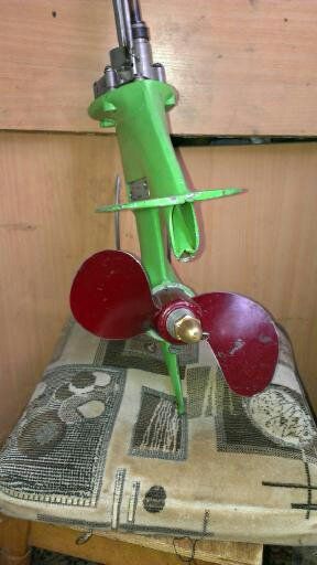

добрый день. спасибо за массу полезной информации. с двухтактными двигателями не имел никогда дела. зимой приобрел два прибоя не дорого. изменил направление вращения редуктора и поставил подрезанный винт от мелкой москвы.притер половины картера и поставил сальник во фланец.зажигание менять не планирую. лодка пвх fart 330. завести все нет времени. позже постараюсь выложить фото. всем огромное спасибо!!! :good:

Сергей как направление вращения изменили?шестерню греб вала вперед перенесли?

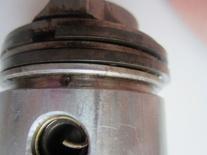

Приветствую коллеги. намедни прикупил ушатанный Прибойчик, ностальгия по молодости, был такой))). На сегодняшний день раскидал движку, и выполнил стандартные процедуры - подшипник 80-903 (от рулевой 2108), сальник 30*16 (от мотоцикла Урал) всё расточено и подготавливается к сборке. При снятии поршней обнаружил "каку" нижнее поршневое кольцо было поломано (хотя задиров на бинокле нет) и косячёк по поршню. перегородка между кольцами треснута, и замок нижнего кольца стёрт. Придётся втыкать от дружбы и придумывать новый замок. Хотя хз сколько такой поршень пробегает. Так что если есть у кого возможность продать с пересылом один поршенёк с колечком буду безумно рад и благодарен)

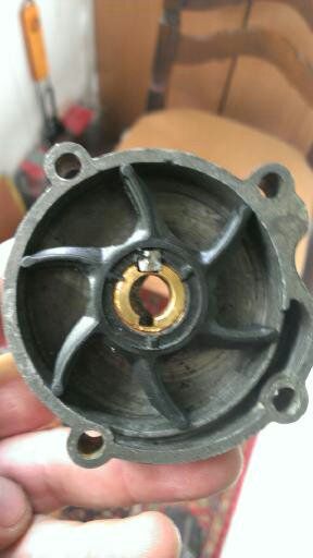

совершенно верно. выточен новый вал. т.к. есть гибрид на ноге стрелы. для взаимозаменяемости винтов. вместо шестерни выточена упорная втулка. шестерня перенесена вперед и перед вала посажен на подшипник. если интересно могу нарисовать. и еще при проблемме с крыльчаткой есть варриант установки нептуновской. она режется на пополам или сошлифовывается.втулица. в корпус помпы вытачивается кольцо толщиной примерно 2-2.5 мм. в кльце пропил для выхода воды. на фото кольца еще нет
