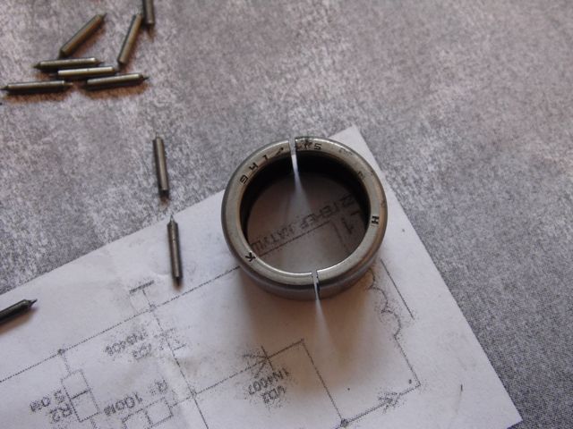

Дим сегодня в магазине прикупил два подшипа игольчатых 15х20.без внутренней обоймы.уже на работе располовинил.домой щас приеду буду мудрить.отчет позже вечером.

в подшипо лабазе были куплены два игольчатых подшипа.наружный диаметр 20мм нутрянка 15мм.без внутренней обоймы.все как раз подходит.единственное иголки в подшипе тонкие .прибоевские к слову имеют диаметр 2мм.и ширина подшипа уже.собственно в этом вся проблема.короче распилил два подшипа с расчета чтобы половинки получились больше половины.пилил по 1.2мм.

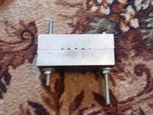

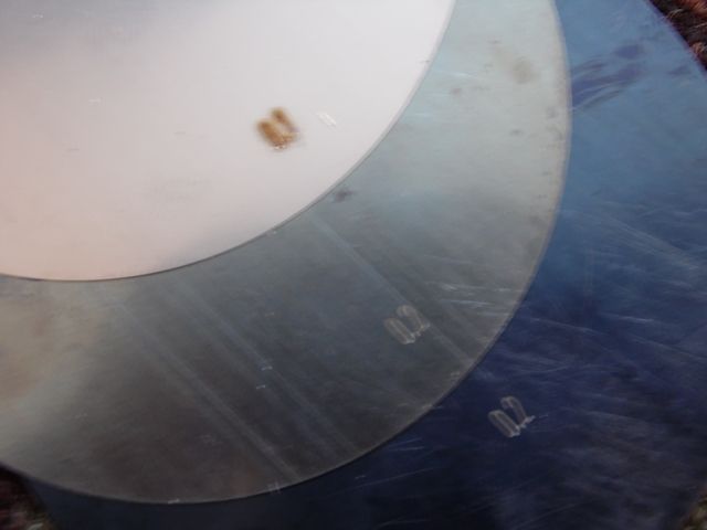

потом с помощью такой приспособы шлифонул обе половинки обойм до 10мм.(на первом фото написал 1.2 ошибка.пилил 10.2)что в сборе дает 20мм.зажимал обоймы между двумя этими железными болванками так чтобы обоймы выглядывали на 0.2 мм.выставлял по пластинам .их используют для регулировки подрезных составных пил по толщине .видно маркировку 0.1 и 0.2мм

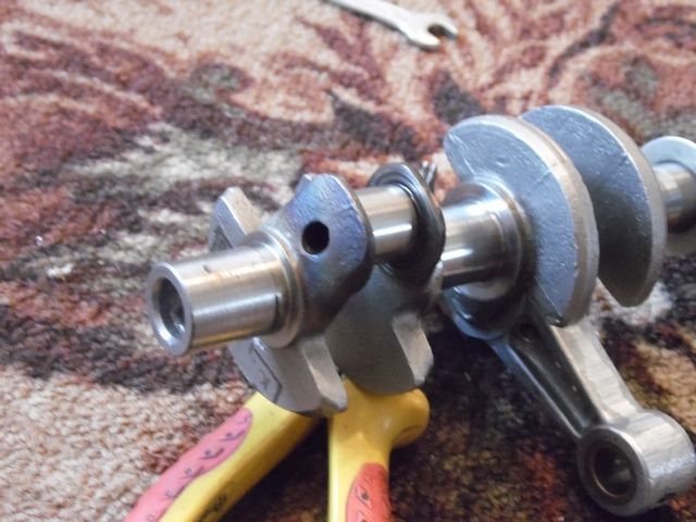

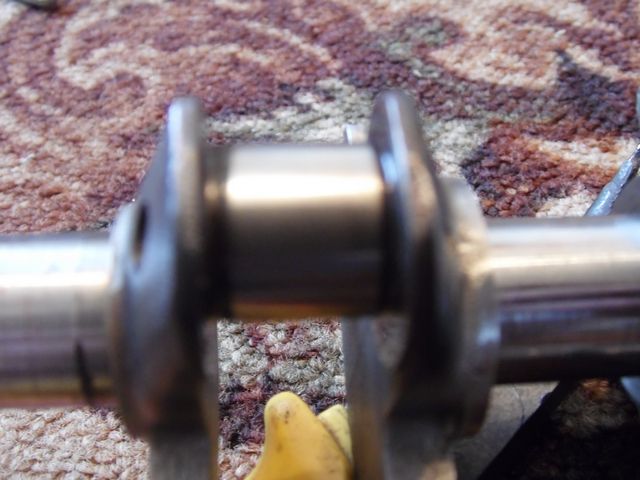

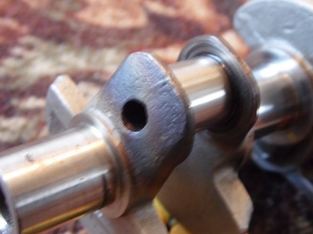

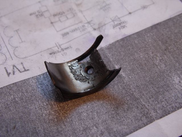

все шлифанув промыв начал собирать.когда через какую то мать с десятой попытки набрал иголки и скрутив шатун с коленом потерял желание продолжать в этом направлении.шатун стал отлично.иголки бегают.но в бока иза узкой обоймы шатун клониться и имеет большое пространство для сдвига вдоль оси коленвала изза чего обоймы могут сдвинуться относительно друг друга.соответственно иглы стали. :grabli нужен замок для надежной фиксации обойм.сразу подумал о срезе под углом .причом так чтобы углы с противоположных сторон были встречные.технически делая все на коленке сие очень геморно.плюс в обойме еще и отверстие для смазки надо просверлить.ни одно сверло победитовое кобальтовое не справилось.взял два родных вкладыша шлифонул места стыка и собрав шатун с ними на колене получил как новенький узел шатун-колено.теперь нужен один целый вкладыш ибо у меня такой

это с нижнего цилиндра такой.шейка колена этого цилиндра в идеале.а вот щеки напротив шейки синие от обалденного перегрева.думаю иголки на колене стали а по вкладышу гоняли не прокручиваясь.

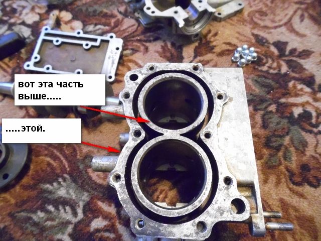

притерев головку половинки картера под развертку и крышку глушителя хотел притереть блок цилиндров в месте соприкосновения с голвкой.но проверив плоскость на "нож"обнаружил что гильзы цилиндра выше "рубаашки".может это умышленно так сделано .ведь в прибое прокладка гбц без медной обечайки.вот и думаю притирать или так оставить?

на сколько выше . если на 0.085-0.095 это для обжима.тереть не надо. прокладка должна быть с металлокордом по середине

Сереж она и родная без металокорда.чистый паронит.думаю тоже тереть не буду.лучше ужмется паронит.слегка нулевкой поглажу лишбы чистенько было.
