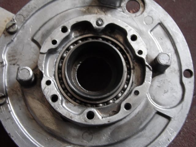

не понравилось нижнее уплотнение колена.решил сделать по своему.болгарка напильник и полчаса подгонки и готово полноценное сальниковое уплотнение .хотел еще и под подшип проточить но наверно лишнее.дело за аргонщиком.а может холодной сваркой .пока еще не определился.сначала было вообще идеально без щелей но после установки вала как положено с помпой и редуктором увидел что торсион перекошен.пришлось напильником дорабатывать до полного отсутствия перекоса.аргоном думаю прихватить в нескольких местах а потом холодной сваркой заровнять.просто сомнение есть что во время обварки аргоном алюминий может повести.

Даже после прихваток планировать прийдется,а в место хол.сварки лучше оловом запоять

Сереж по центральной части сидит туго деревяшкой всажывал.а вот бока с щелями.то есть в лево вправо может потянуть.вот и думаю в щели распорки вставить а по центру прихватить.потом распорки убрать и бока прихватить.мне этот аргонщик на зажигалке кольцо прихватывал не потянуло.просто думаю если полностью обваривать чтоб не покоробило от нагрева

В принципе должно получиться

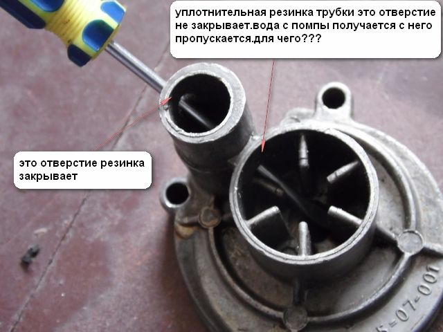

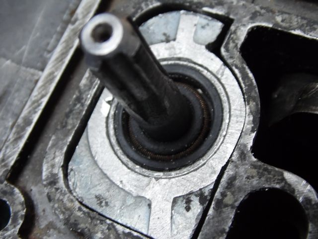

потихоньку до кучи все собираю.занялся помпой и сразу появились вопросы.непонятное отверстие в штуцере куда трубка вставляется.просверленно наискосок.с одной стороны где выше отверстие перекрывает резиновая уплотнительная трубка.а с другой стороны трубка до него не достает.вопрос накуа???

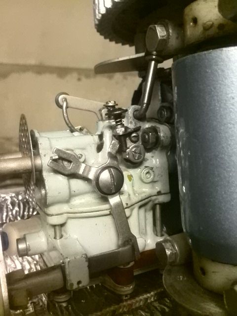

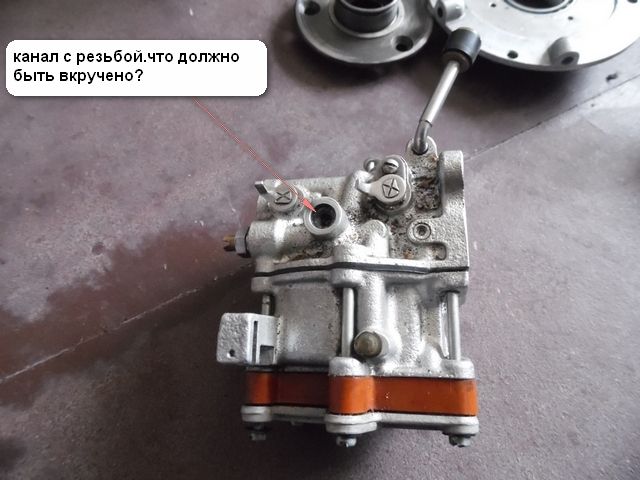

второй вопрос по карбу.с одной стороны имеется отверстие .видно резьбу но ничего не вкручено.длячего резьба?жиклер?заглушка?или на карбчто то крепилось?.у кого такой карб просветите пожалуйста.

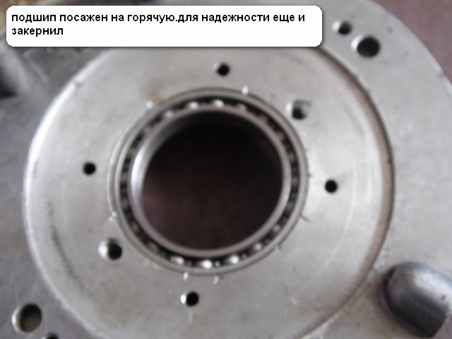

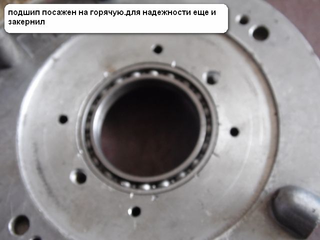

ну и собрал проточенное магдино под подшип от трамблера ваз.подшип в основание запресовал на горячую и закернил.думал придется флянец чуть точнуть но повезло .обошлось лиш наждачкой мелкой.на фланец подшип стал с натягом как родной.между фланцем и подшипом шайбу 1мм толщиной проложил чтоб фланец об основание не тер.сверху родной крепеж-волнистая шайба и стопорное кольцо.
Это отверстие является стопором уплотнительной резинки. На родной резинке есть специальный прилив ,который входит в это отверстие.

По карбу посмотрю что там

Володь в верхнем отверстии да на резинке прыщ который в отверстие зацепляется.а вот отверстие которое выходит внутрь колодца над перегородками резинкой вообще не закрывается.фишка что перегородка под ним умышленно ниже остальных.получается его специально сверлили так.мож чтоб давление воды типа не зашкалило.просто хочу закрыть это отверстие.на работу помпы думаю не повлияет.вопрос еще-будет крыльчатка без одной лопасти качать?
10 087
1 468
На Джонсонах так же есть мал.отверстие на помпе, где рёбра.

Вообще ничего не понимаю.ладно наши ступили.но на джонике...вот накуа оно нужно там???не заглушу нах.если что дрелью проверю до и после заглушки.

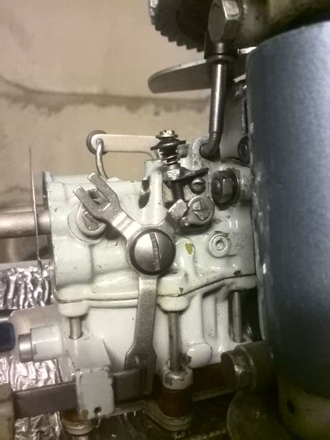

По карбюратору.У меня такой(другой тоже есть,но этот по подсосу понравился и игла надежная).Резбовое отверстие-это место крепления скобы подсоса.Сама тяга проходит снизу.Пойду лучше сфотаю.На 16 стр. я выкладывал фотки,но со стороны привода подсоса фотки нет.

Держи фото.Подсос включен/выключен.Упорный винт на заслонку это моё д.п.

Насчет отверстия в помпе.Да,действительно,вода из помпы подаеться на место входа рессоры в корпус помпы,чтобы исключить возможное подвоздушивание помпы выхлопными газами.Если мне не изменяет память,ветерковские помпы тоже имеют"хитрое"отверстие.

Коля,эти подшипы,которые типа с зажигания ВАЗ не расчитаны на продолжительную работу на больших оборотах,у них тонкие сепараторы и применяются они в основном как направляющие втулки и тем более им не хватит смазки бензомасляной эмульсией...

Серег подшип стоит в основании зажигания которое поворачивается на четверть оборота.регулирует уоз.роумпелем с подшипом легче крутить
