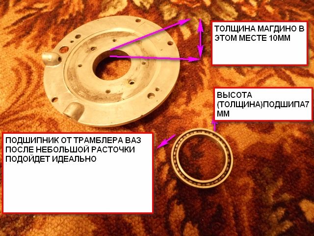

я свой восстанавливал . делал медную шпонку, фиксировал в маленьких тисочках, обварил кислоткой, медная шпонка легко извлекается и к токарю на расточку . все ! если интересно объясню в рисункахКОЛЕБАСС сказал(а):кого есть лишний вертвал приобрету а то на моем где шпонка кусок откололся

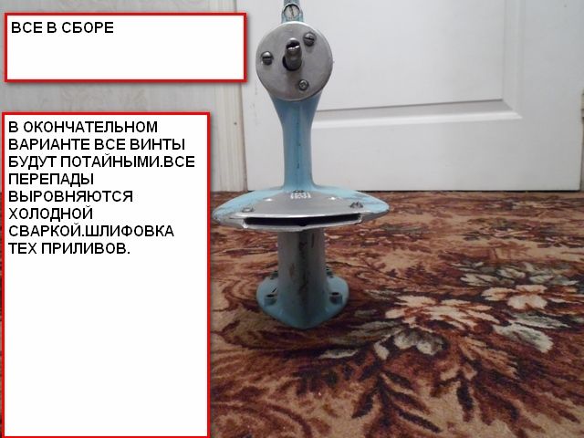

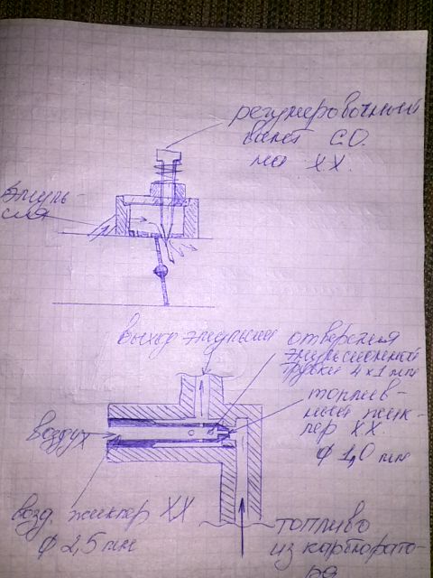

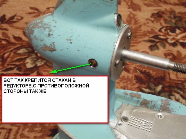

МОЛОДЕЦ!!!КОЛЕБАСС сказал(а):Вот так переделываю зажигалку и редуктор.в фото пояснения...

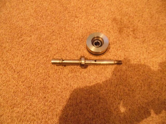

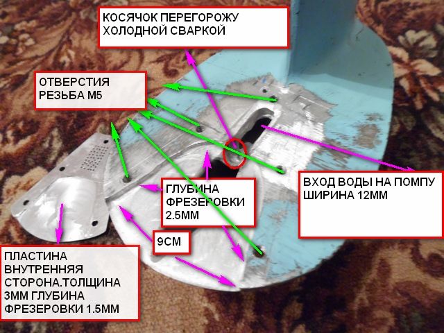

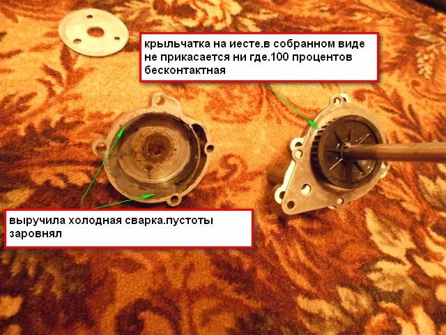

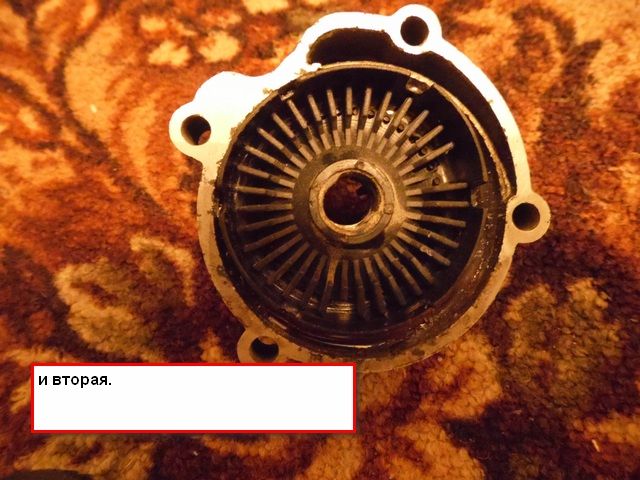

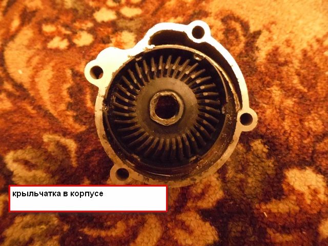

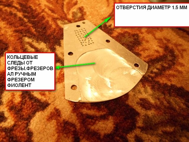

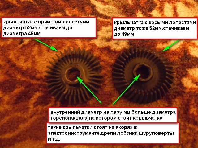

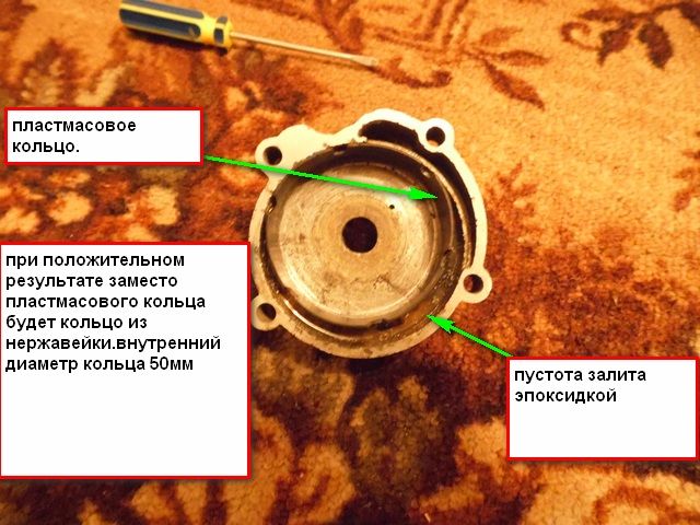

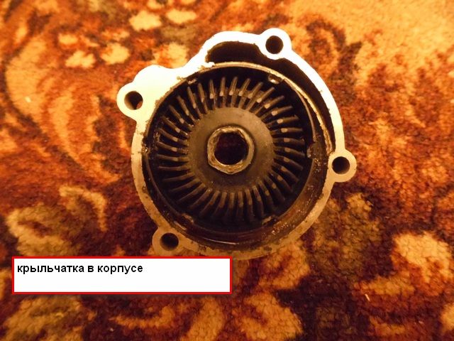

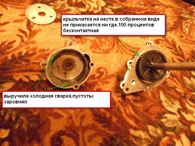

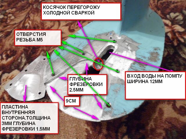

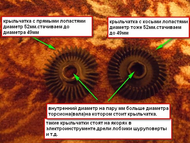

прошу помощи.поскольку понятия не имею как должна работать помпа прошу оценить работу помпы на видео.крутил дрелью интерскол.максимальные обороты дрели 3000об/мин.крыльчатка на фото.а это видео(http://youtu.be/MQrRVXLhpOw)зы. жена довольна работой помпы так как после испытаний пришлось собирать воду в ванной заодно пол помыл.
