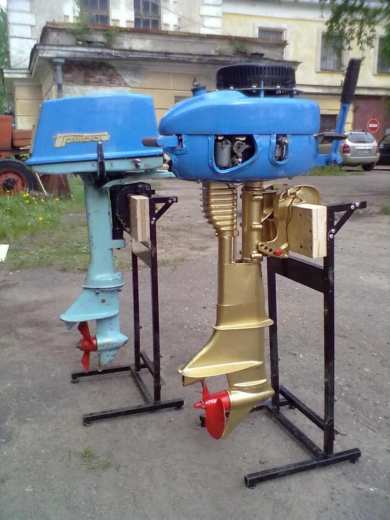

Игорь Кронштадт сказал(а):

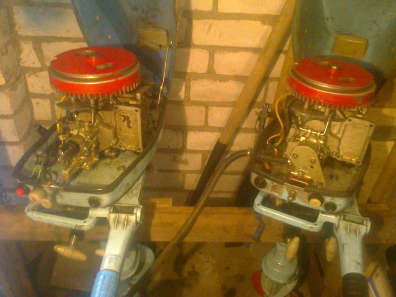

А вот колпак откидной, мне понравилось. У себя также сделаю.

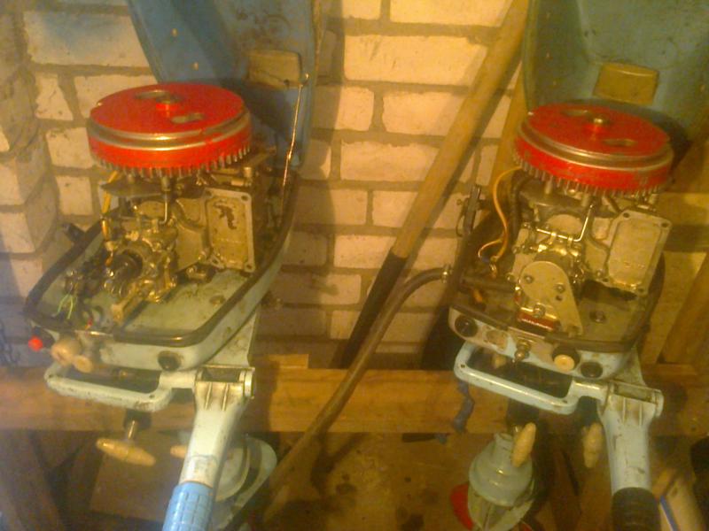

я на обоих сделал . Вот мое богатство

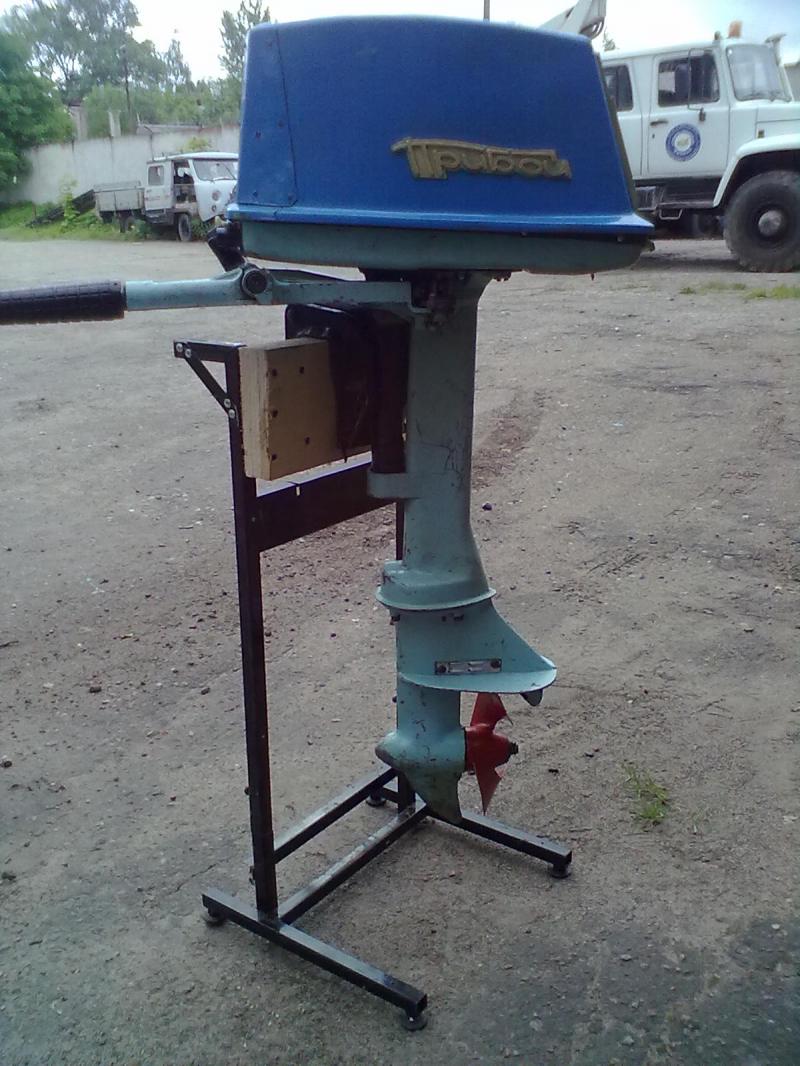

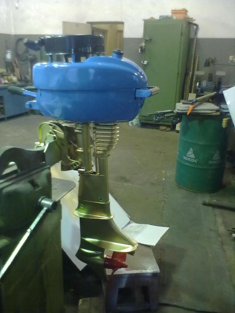

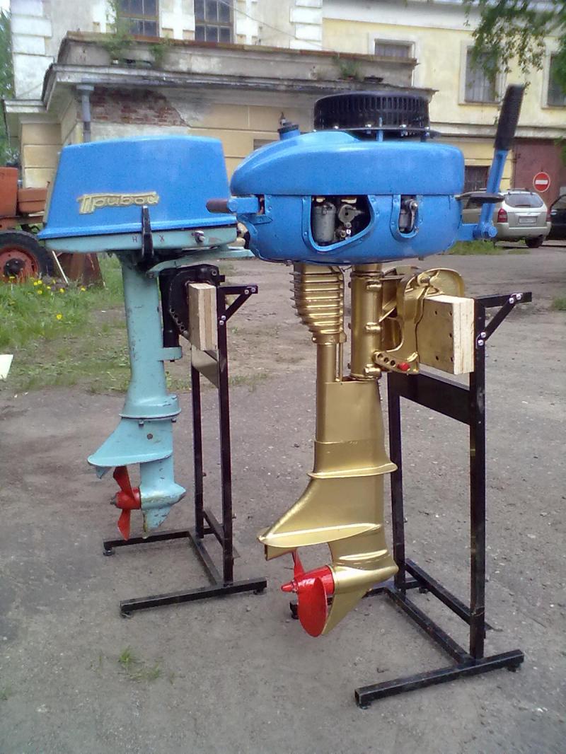

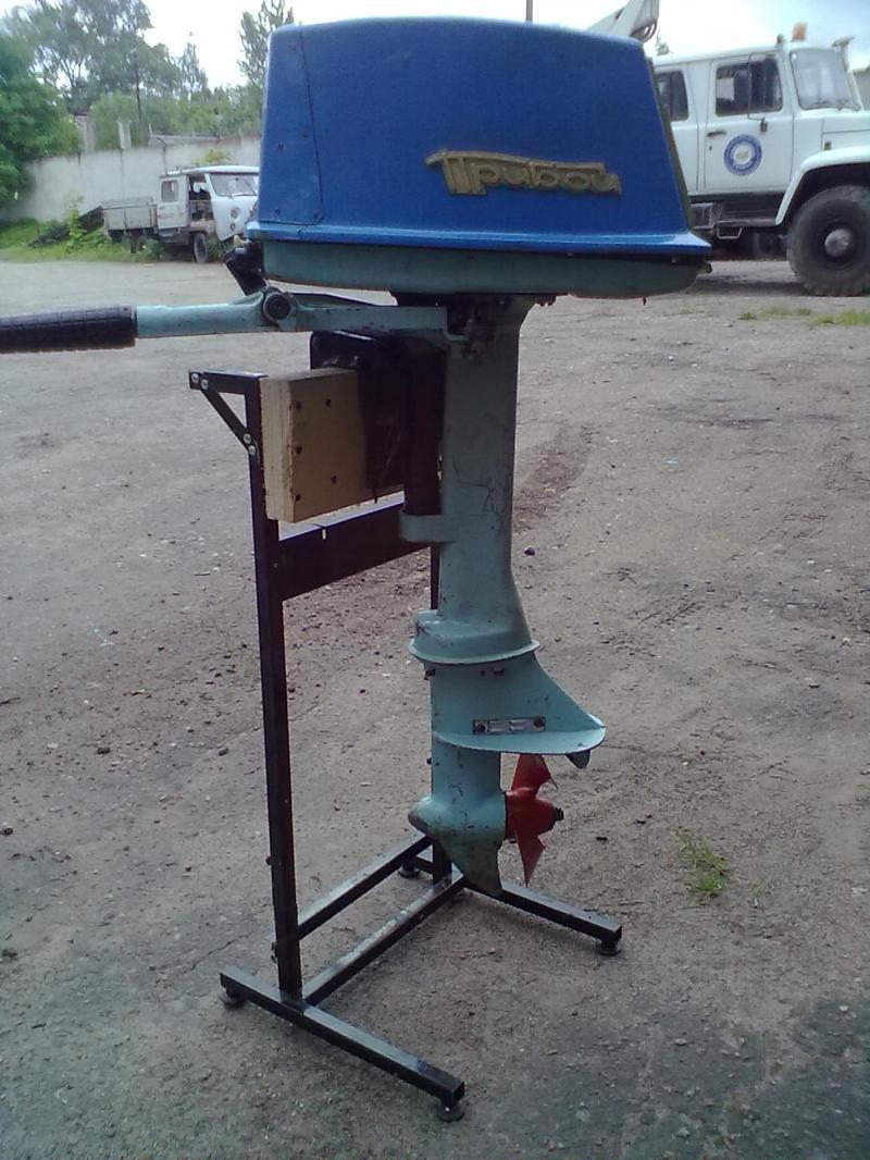

Ну , а мои вот.Стрела и Прибой, второй Прибой красить надо, не соберусь никак.
Ну , а мои вот.Стрела и Прибой, второй Пробой красить надо, не соберусь никак.
пять баллов!!!! стрела супер , кожух под баком сам придумал? а стартер от чего?

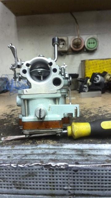

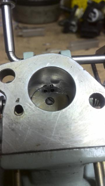

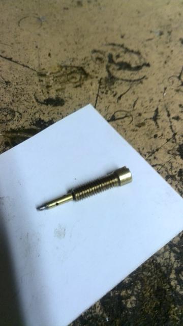

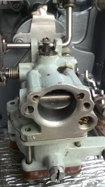

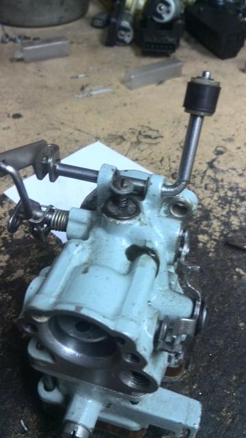

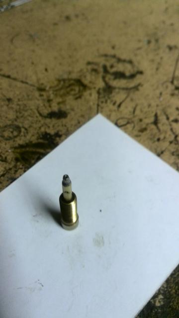

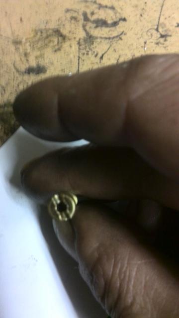

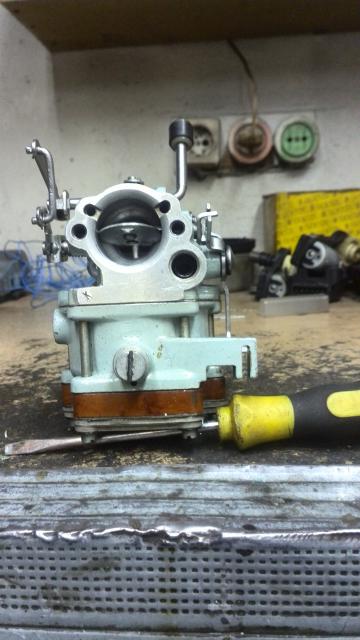

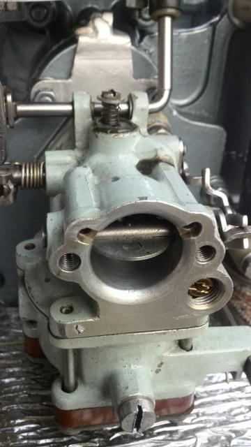

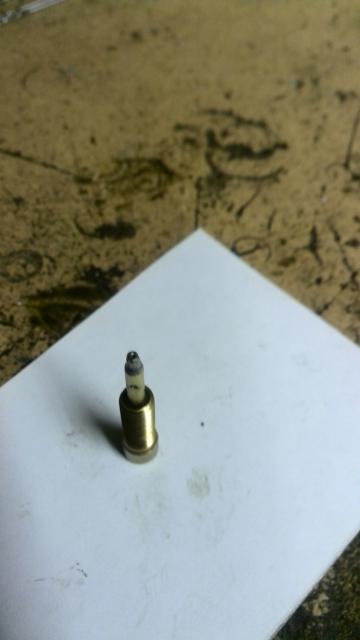

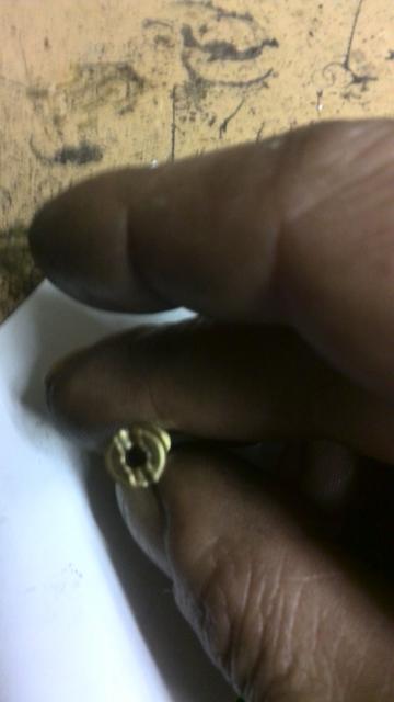

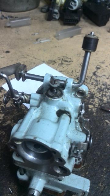

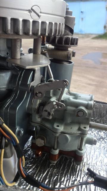

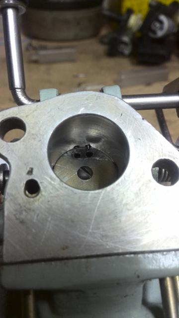

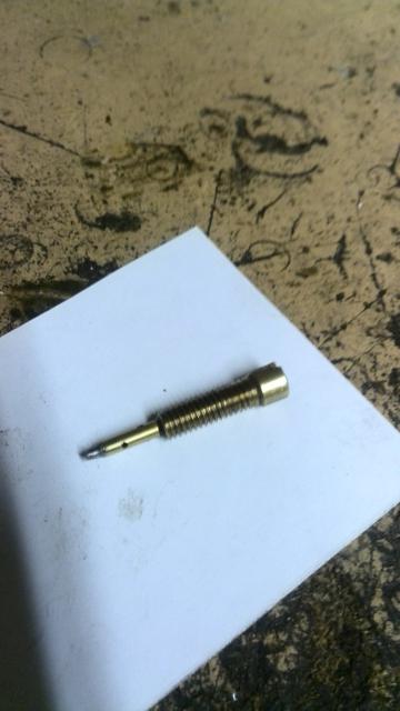

У карбюратора Прибоя в системе х.х. два отверстия д2.5мм задроселем и два 0.7\1.0мм (работают как переходная система) перед дросселем.Топливо туда мы дозируем регулировочным винтом(игла) макс. проходным около 3мм-чистый бензин напрямую из поплавковой камеры!!!Прикиньте "чуствительность и точность"регулировки при повороте винта скажем на четверь оборота-если был х.х. он пропадает.Сразу замечу,что главная дозирующая система(жиклер,распылитель) расчитана на супербогатый х.х.,т.е. бедная.При приведении х.х. в норму появляеться провал при газовке(может даже глохнуть) и заметное снижение тяги вплоть до отсуствия.Главный жиклер я не трогал-увеличил отверстия переходной системы 0.7\1.0мм на 1.0\1.5мм-недавно.Толком ещё не проверил.Весь сезон отходил на х.х.-дорожка,на ходу слегка подсос.У меня карб. тот что посолидней,с нормальным подсосом.
Как делал.Если кратко-вместо регулировочного винта-иглы сборка:воздушный жиклер 2.5мм-эмульсионная трубка 4 отв. 1.0мм через 90град.(2+2 со смещением)-топливный жиклер 0.5/0.6мм.Заворачиваеться вместо стандартного винта-иглы,уплотнение-резиновое кольцо.Конус топливного жиклера облуживаеться для последующей притирки путём многоразового заворачивания до упора,но без эйфории.Регулировочный винт токсичности устанавливаеться прямо над выходным отверстием х.х. 2.5мм.Диаметр винта стандартный м3,заточен на конус.Ну и фотки.

Чёрт,фотки большие,а резать не чем.Завтра чего нибудь при думаю.

уже есть

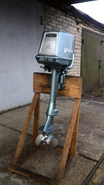

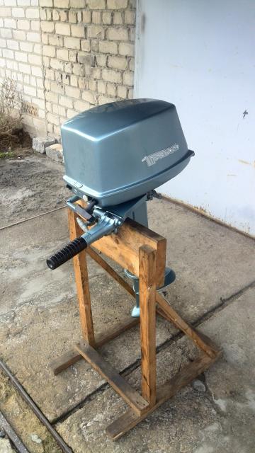

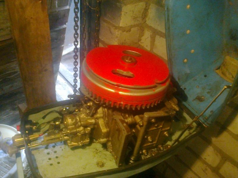

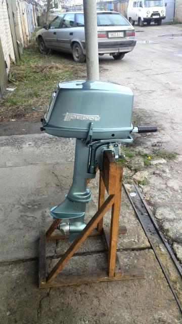

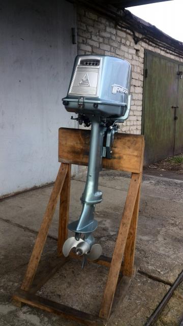

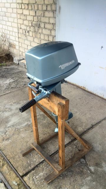

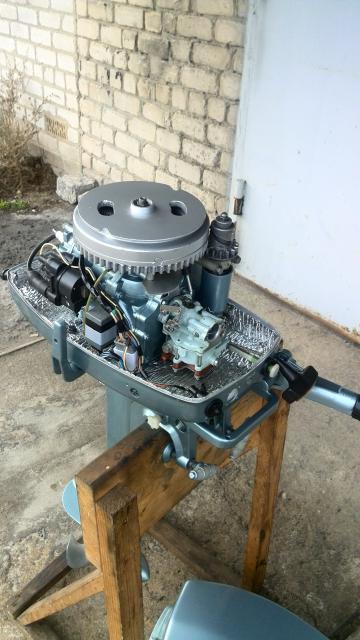

А вот мой Прибойчик.
Бешенный
08.12.2010
2 664
238
Волгоградская обл Светлый Яр
Владимир Валерьевич
Зачет

Спасибо,старался.Просмотрел тему -обещал видео.Может сегодня,хотя бы в бочке.
И
Отличный Прибойчик получился! :good: ... Ген, вот ИМХО только зря бесшумкой поддон оклеил, напитает бензу полюбому, а там от шальной искры может и "пыхнуть" :(

Этот карбюратор практически не льет при опрокидовании,шумка это стандартный утеплитель с магазина стройматериалов к тому же фольгированный-бензин его не растворяет,не впитываеться плюс фольга,и я ВСЕГДА вырабатываю бензин с карба в конце рыбалки.Есть ещё гаситель шума впуска(простейший)в нижней части есть возможность собираться бензину во время опрокидывания мотора.А вообще цель оклейки больше теплоизоляция чем шумо.Сегодня переделывал,перенастраивал связку карб.-зажигание-х.х.Завтра наверно выложу видео,если успею пораньше с работой.Спасибо за хорошую оценку.
