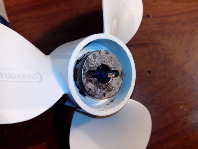

Винт нормальный поставить на Прибой и обработать АФК, чтоб трение минимизировать и получится очень приятный вечный ПЛМ. Про винт был разговор вот тут к примеру:
http://forum.motolodka.ru/read.php?f=1& ... ply_769520
Виктоша на Прибое с ямаховским винтом получал очень хорошие результаты, много эконимичнее , чем с родным получилось.

Смотрел я винты для Прибоя.Ямаховский по параметрам само то,но шлицы и внутрений 10мм,хондовский потяжелее будет,но внутренний без шлицов,шпонка сзади и диаметр вала 12мм.То что надо.Придеться может быть обрезать по диаметру,если окажеться тяжёлым и поиграть растоянием от редуктора до заднего торца винта(пеиепресовкой втулки например).

Геннадий, если ты посмотрел всю тему, то видел как смотрится на Прибое ямаховский винт. В те давние времена я этот винт прикупил в магазине, чем и начал его движение по мотолодке.
Так вот , не нужно бояться ямаховского винта. Резиновый демпфер просто вдавлен в ал тело винта, и следовательно он выдавливается винтовой стяжкой без проблем. Даже нет клея. В резине завулканизирована втулка желтого металла со шлицами. То есть можно демпфер снять и если потребуется вернуть его на место.
Обточив прибоевский демпфер винта до нужного диаметра для ямаховского винта можно собрать ямаховский винт на прибоевский демпфер и поставить ЭТОТ на Прибой.
То есть всё просто.

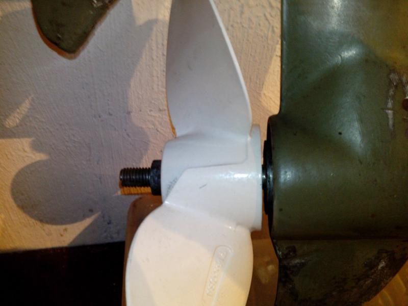

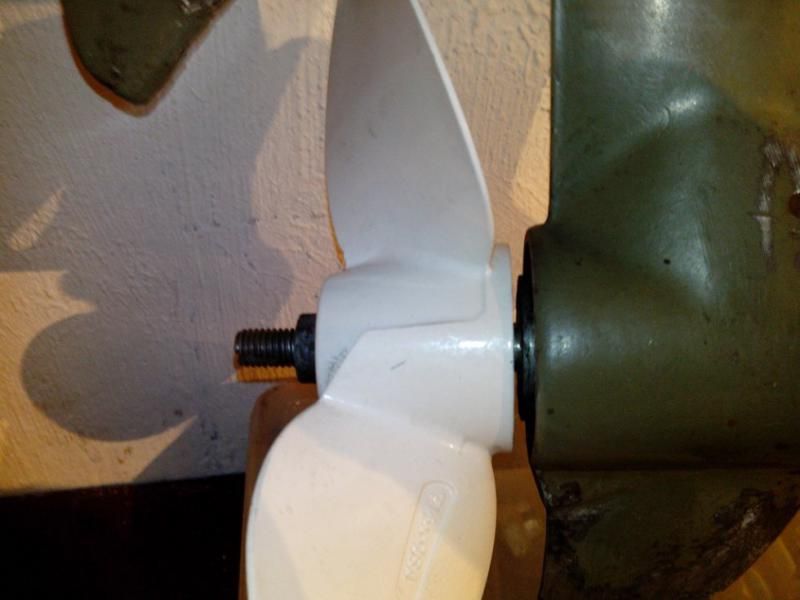

Геннадий, отличная работа! Какой красавец получился!
С Ямовинтом примерно так получается:

Да, смотриться как родной. В общем с винтами все понятно. Спасибо.

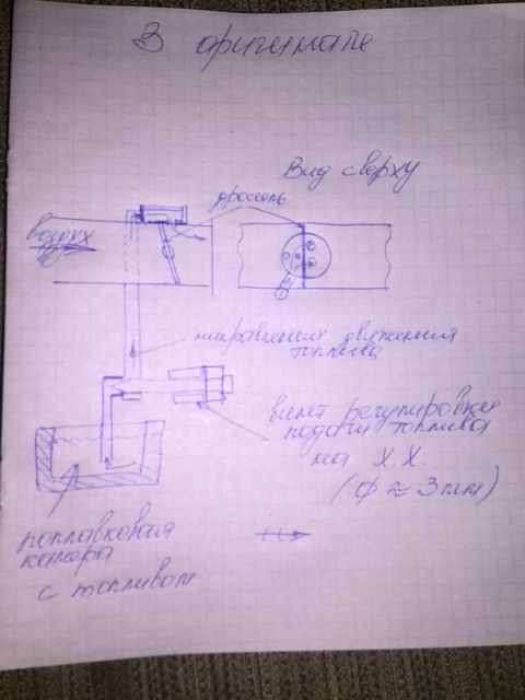

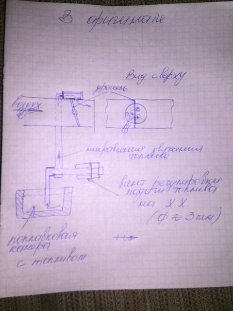

Читайте стр16 темы-там мои пояснения,фото,да и на видео указаны измения по карб.
Суть изменений заключаеться в замене регулировочного винта-иглы токсичности на фиксированную сборку возд.жиклёр(2.5мм)-эмульсионная трубка(4отв. по1мм)-топливный жиклёр(1.0мм).Винт регулировки токсичности(СО,обогащения)устанавливаеться непосредственно на выходном отверстии Х.Х.,расположенным за дросселем.
Попрбую нарисовать схемки Х.Х. оригинальные и после переделки.
