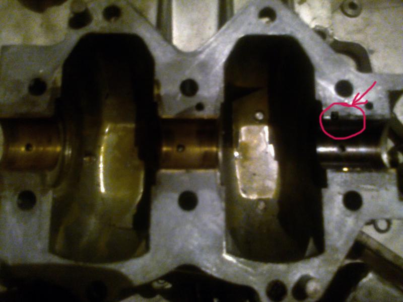

ДА это родные , убитая как у всех первая втулка ,на ней я тренировался чтобы на новой сделать замок, он у меня получился ! выточку видно в красном кружочке, на второй половинке то-же такая должна быть в общем если разбирал любой автомобильный двигатель и видел вкладыши то принцип поймешь. разница в том , что у авто-вкладыша нет боковин от продольного люфта...
P.S. а подшипник здесь - от лукавого... либо ВСЕ подшипники, либо ВСЕ втулки (вкладыши)
