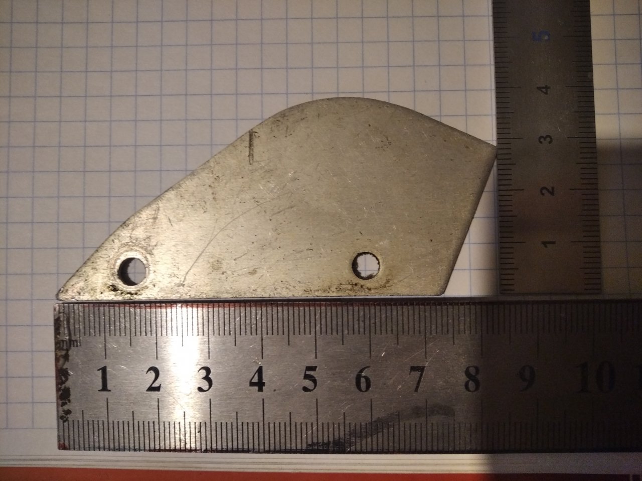

Здравствуйте, приобрел и себе такой моторчик, но есть проблема, пластина управления газом карбюратора самопальная-неправильная. Кто-бы мог взять ее на листочке в клеточку например обвести и сфотографировать? И еще что за клапан на фото слева снизу, у меня он получается никуда не идет так-как в промежутоочной пластине и в прокладках никаких вырезов нету, получается он и не работает. 184446

Если имелся ввиду сектор открывающий заслонку. В выхи буду снимать маховик попробую срисовать.
Да имел ввиду именно этот сектор, было бы очень не плохо если бы вы его срисовали.

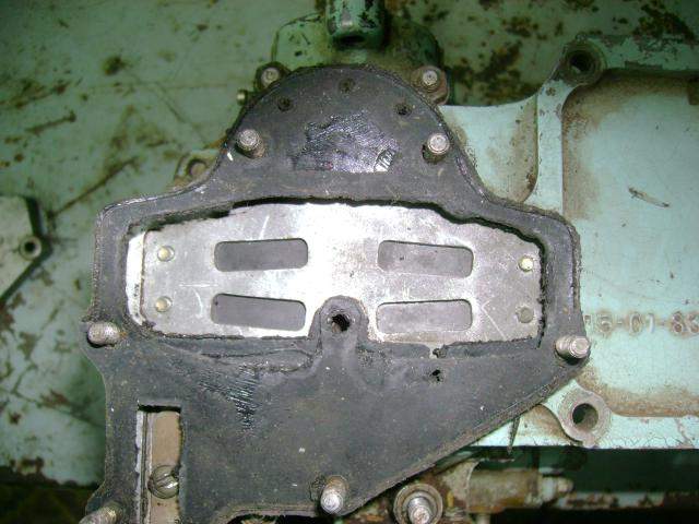

Сегодня собрал один из моих прибоев. Клапана из стеклотекстолита клапана муравья вырезал, притер поверхности, втянуть воздух через них оч тяжело. Пробовал завести- не заводится. Вроде схватывает на три раза и глохнет. Свечи после проверки- сухие, искра очень плохая- не в разряднике пробивает, а сбоку свечи. Свечи а17В. Карбюратор поставил не проверяя. Топливо пульсирует в трубке подвода смазки к верхнему подшипнику скольжения. В чем может быть причина? Конденсаторы пробиты и искра слабая из за этого, или карбюратор с топливным насосом смотреть?
Алексей ..ты сам себе дал ответ.. Воздух через клапана тяжело втянуть.. А как мотор втянет ?В первую очередь разбирайся с этим узлом. Если искра плохая то поменяй попробуй конденсаторы. На контактном зажигании на искру очень влияет величина зазора в контактах..
