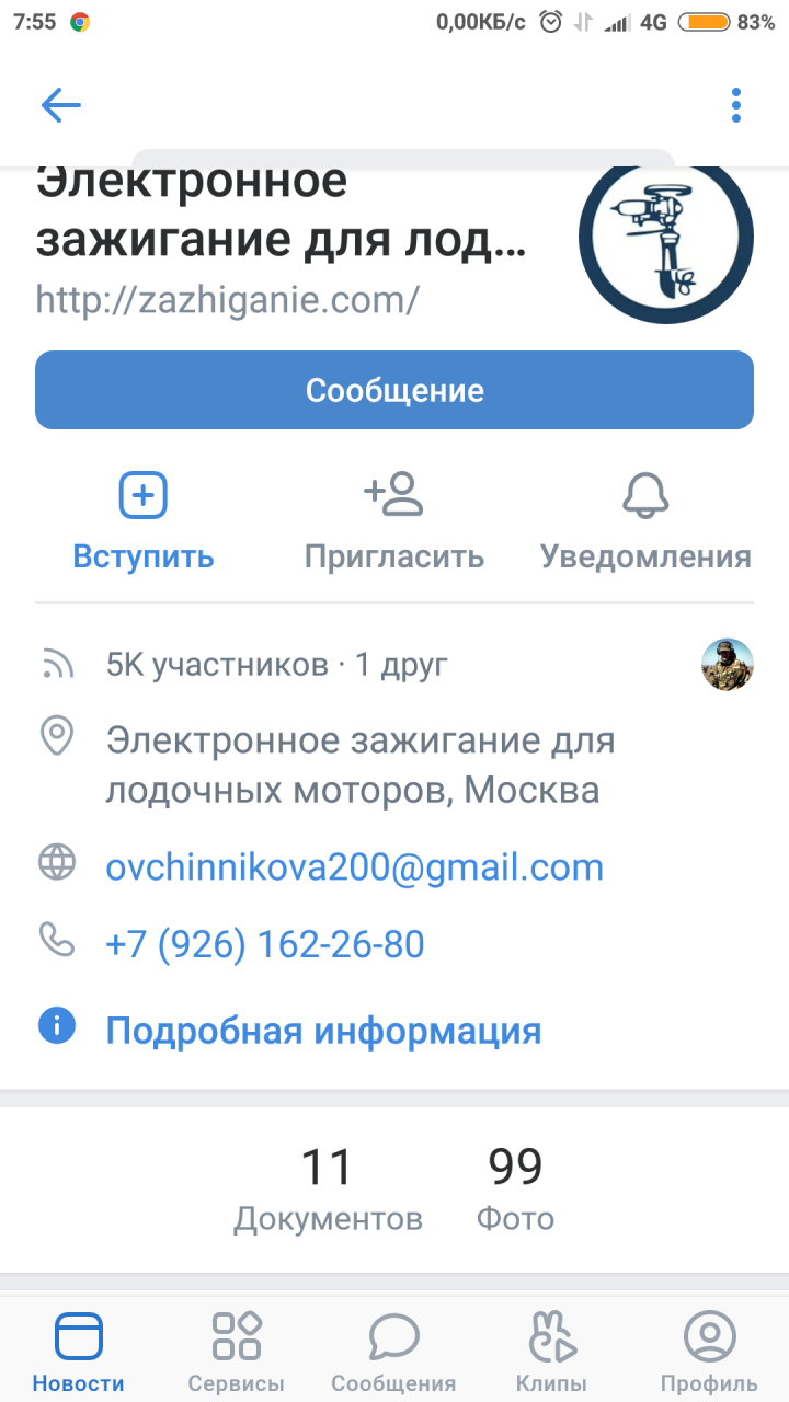

Это Москва. Я в Саратове. Узнаю конечно, спасибо за контакт. Кто ставил такое зажигание на прибой?
Sergey1965
31.12.2015
162
Ботмастер310к
Москва м,прибой5
алексей овчинников, давно занимается систеиами зажигания для плм. грамотный и отзывчивый человек. у меня товарищ брал у него зажигание на прибой, все работает. я паял себе сам.
