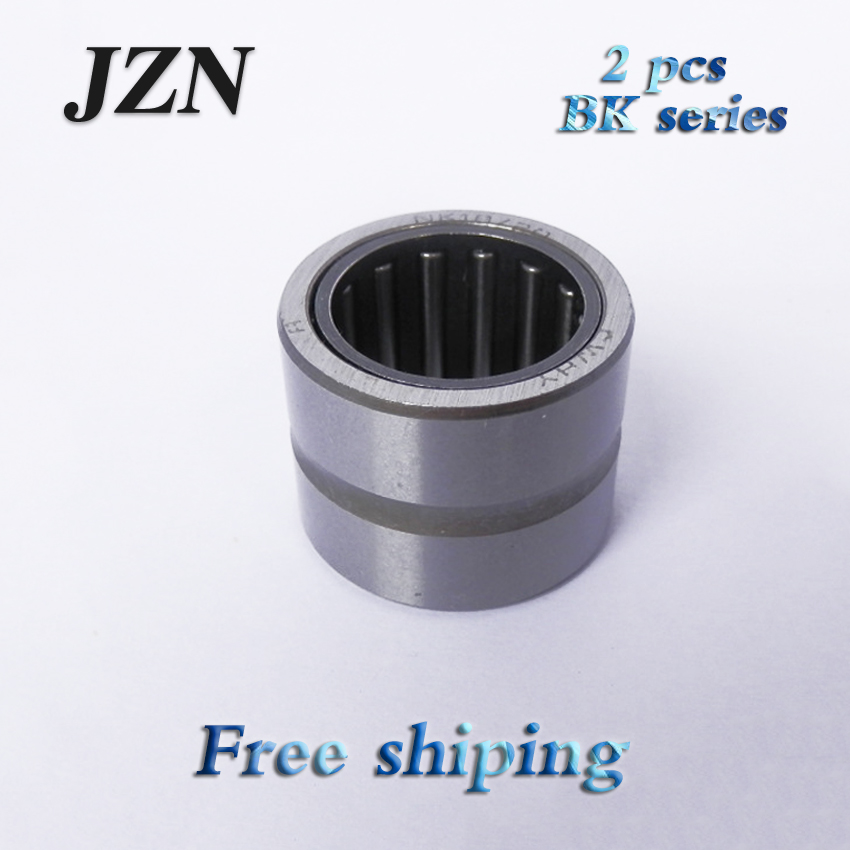

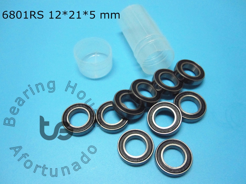

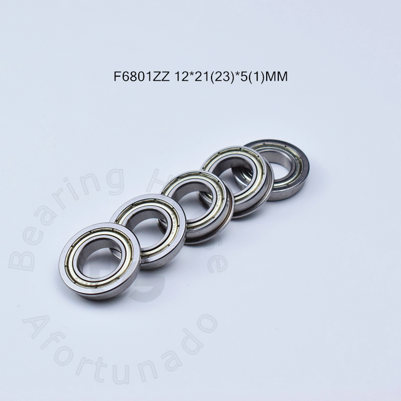

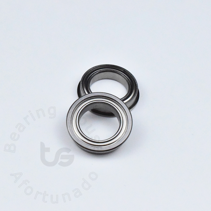

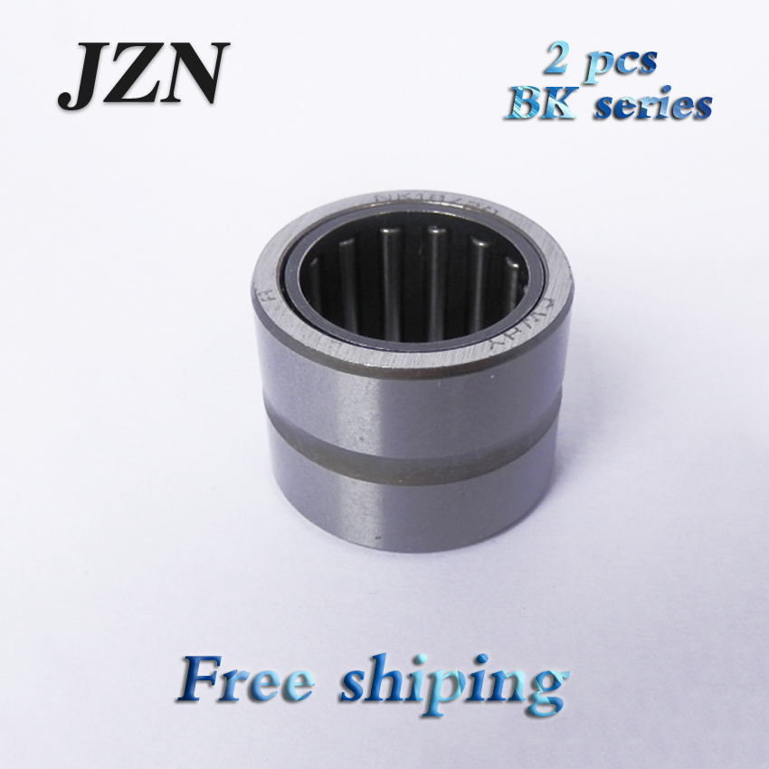

Восстанавливаю редуктор. Вместо втулок ставлю вот такие подшипники. Колодец вертикального вала растачиваю на 18мм. Сверху в посадочное место втулки ставятся 2шт 12х21х5 и фланцевый 12х21(23). Снизу 2шт 12х18х5 и фланцевый 12х18(19,5). Колодец втулки ведомой шестерни растачивается на 27мм. Ставиться игольчатый 19х27х16 и фланцевый 20х27(29,5). Ведомую шестерню без выработки найти не удалось, поэтому придется шлифовать на 19, оставив буртик на 20 под фланцевый подшипник. Кольца толщиной 1мм подкладываю под обе шестерни, что бы не терлись об обойму подшипника. Теперь осталось понять как обеспечить натяг посадки подшипников, боюсь если оставить 0, то может провернуть. Буду ждать Ваших советов. Подшипники купил партиями по 10шт, так дешевле, так что если все получится- есть запас.
