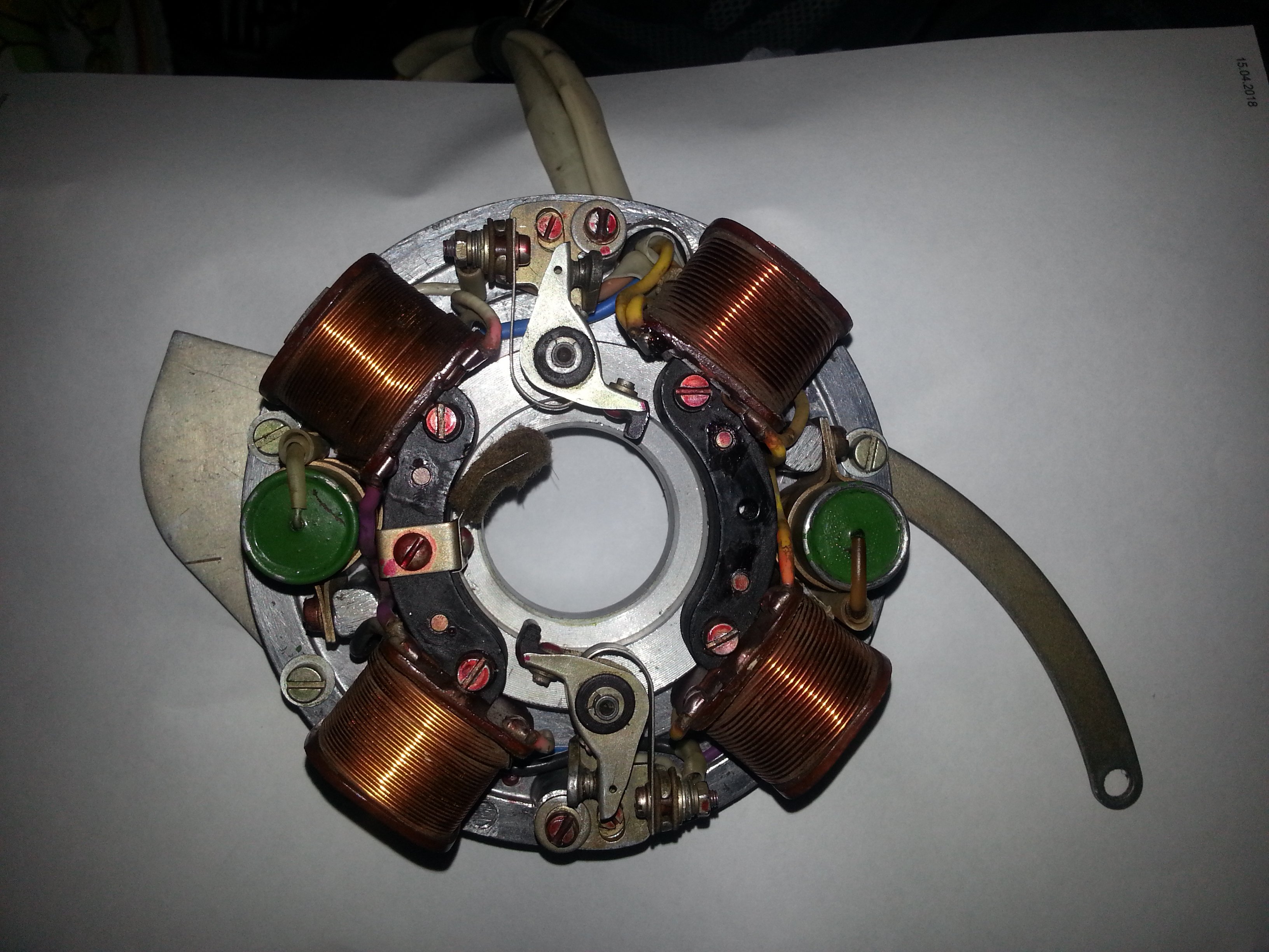

Приветствую Прибойщиков. Такая задачка нарисовалась. После излечения моторчика от кашля, чихания, фыркания и пр. (кем-то до меня было разлажено согласование между поворотом основания магдино и открытием дросселя), появилось горячее желание тонкой корректировки с помощью стробоскопа, а для этого необходимо знать УОЗ, либо в градусах, либо в мм до ВМТ, при определенном открытии дросселя. Вроде, где-то что-то подобное вопрошали-не нашел, надо все по-новой читать, сезон пройдет. Поделитесь, кто в курсе.

Зажигание контактное или электронное?

Тогда чего там не понятного, ставь все по родным отверстиям. Хотелось бы посмотреть фото твоего зажигания, чего там намудрили.

Дык вот не совсем понятно. Фото сейчас не сделаю, собственно, все возвращено в исходную, там как-то перевернули тяги-рычажки, идущие от кулачка привода дросселя на магдино к собс-но дросселю. Так вот на полном газу, когда дроссель открыт полностью а основание магдино еще крутится от румпеля, т. е. на прямом уч-ке кулачка 11 по схеме в му-му, обороты сбрасывает, немного, но уменьшает, что наводит на мысль о чрезмерном увеличении УОЗ от оптимального, вот и хочется подогнать как должно быть. Можно, конечно, методом научного тыка, долго и нудно. Выдержка из му-му:

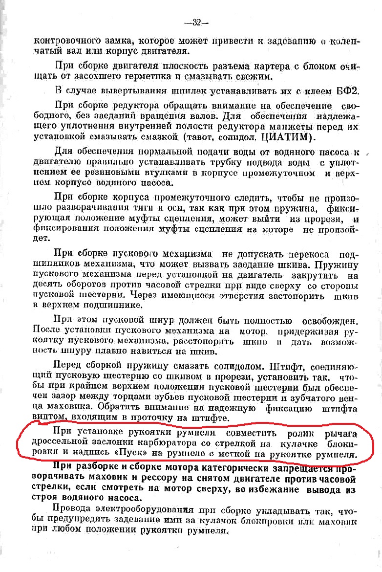

Кстати, на этом самом кулачке, видно на предыдущем фото, есть риска, как я понимаю, в этом положении поворот магдино должен соответствовать определенному положению дросселя. Какому?

Думается это положение "Пуск". В выходные сниму видео, как все крутится. Потерпи, башку еще не поставил, есть возможность.

По поводу риски на секторе.

Ага, как-то я этот момент проглядел. Спасибо. Ну, про УОЗ, похоже, никто не подскажет. Ладно, дождусь окончания нерестового запрета, буду мудрить. Было бы в нем лошадей 30-40, дык и ладно, + - 5 лошадок как-то и не сильно заметно, а здесь хочется свои законные 5 добыть полностью. Технологические неточности, тот-же ролик для привода дросселя усохнет-износится, диаметр изменится-вот и погрешность, возможно, для каждого цилиндра зазор разный будет, короче, надо УОЗ для проверки стробоскопом, а его и нету.

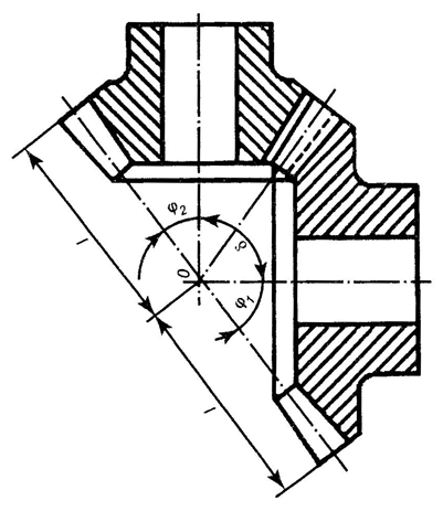

По поводу шестерни малой она не слетит из-за конической передачи.
Но я подстраховался, сделал кольцевой паз на валу и вставил стопорное кольцо.

Для полноценной установки вертикального вала со стороны шестерен необходимо устанавливать два подшипника один упорный непосредственно под малую шестерню, а следом радиальный (нижняя опора вертикального вала редуктора) в нашем случае.
А радиально-упорный туда не входит. Но протачивать под упорный подшипник не получиться, как я писал не хватает места. Поэтому я все оставил на втулках, за исключением гребного вала там подшипники.
