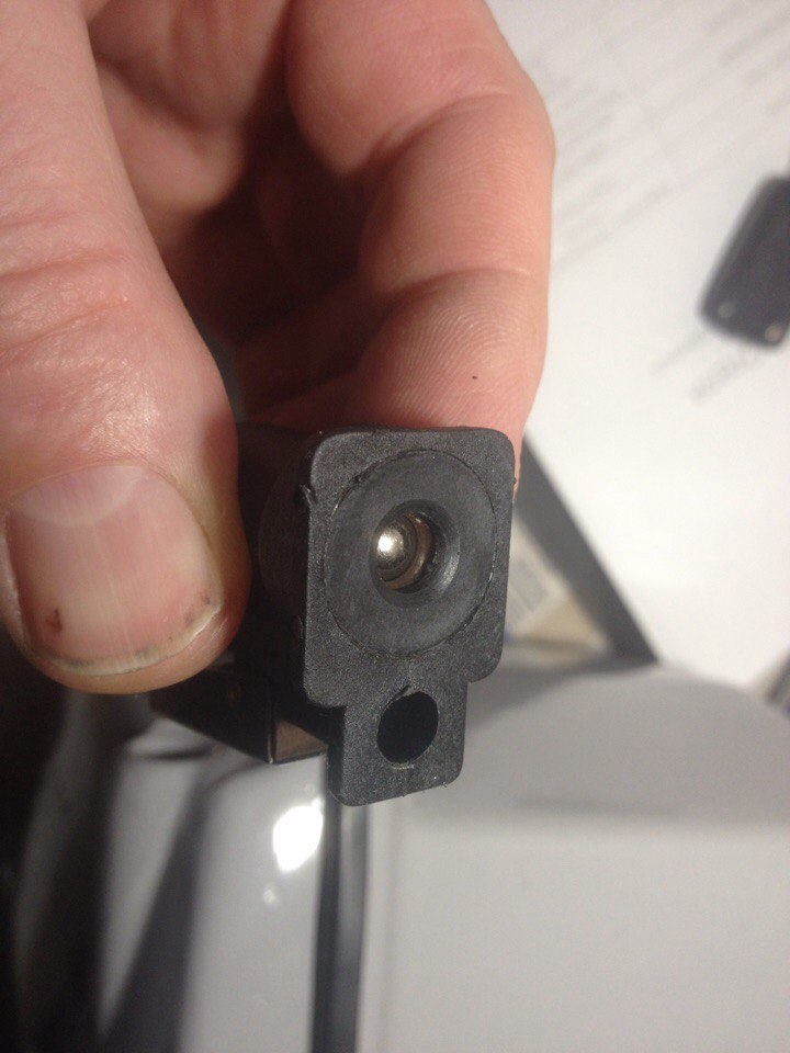

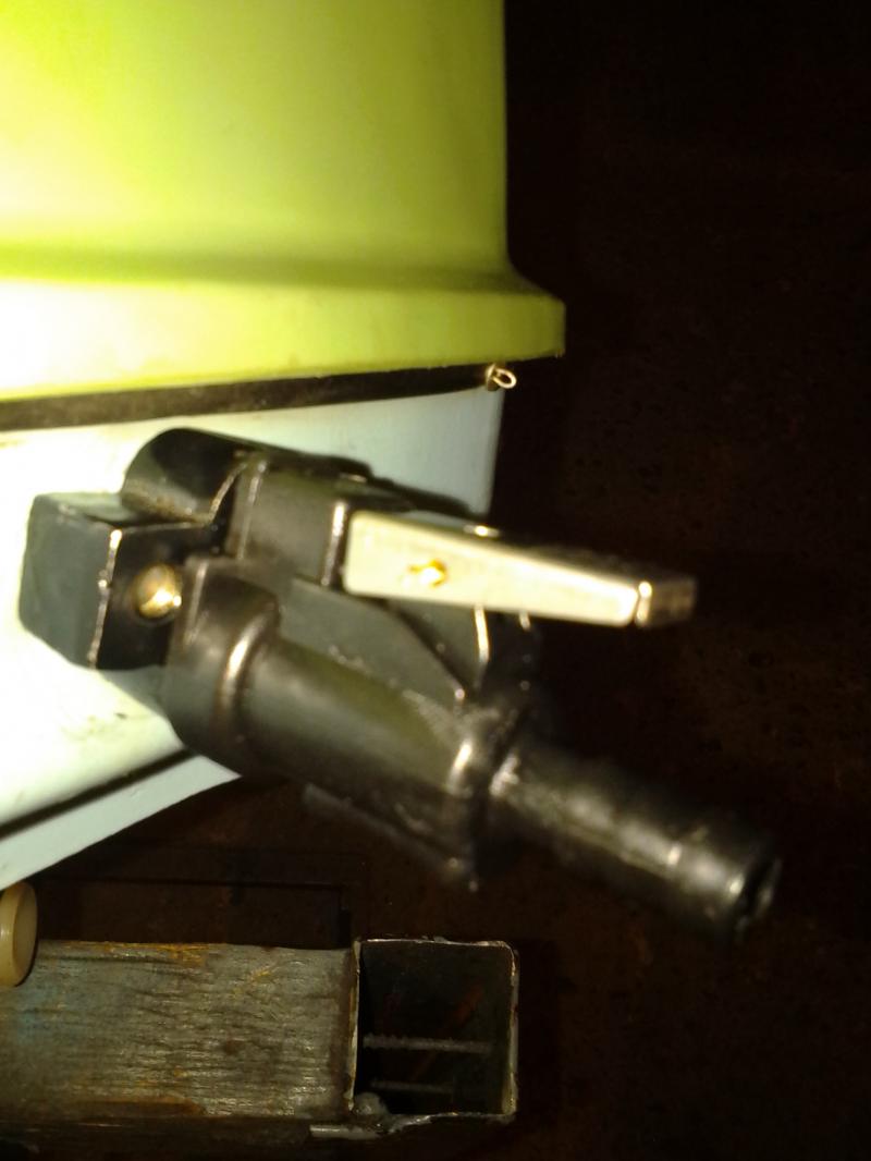

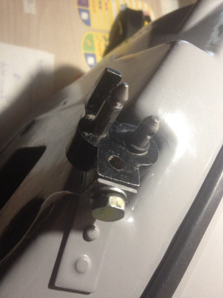

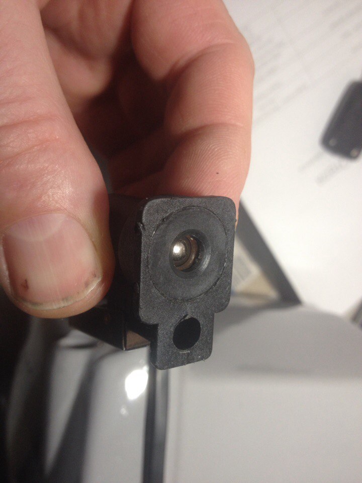

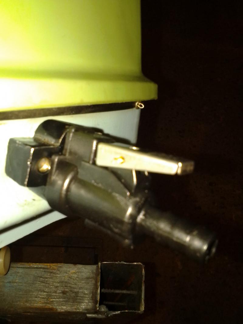

Родной коннектор пропускал бензин при совокуплении со стороны "мамы", т.е. бака. Выковырнул оттуда резиновое уплотнительное кольцо. попробовал найти замену-хрен там, какое-то оно нестандартное. не от компрессоров не подходит, ни в конторе с резинками не подобрал, есть у нас богадельня такая. На алиэкспрессе есть похожие с ямахи, вроде, но ценник явно не гуманный. Остановился на таком, еще не пробовал, но народ юзает, не жалуется.
https://ru.aliexpress.com/item/I-set-Ai ... 0.0.UnIpsT
По поводу воды в редукторе-думаю, все-таки это не нормально. Но реальность такова. В теме есть переделка уплотнения редуктора. Идти или этим путем, или смириться, почаще менять масло на "обезвоженное".

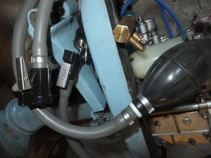

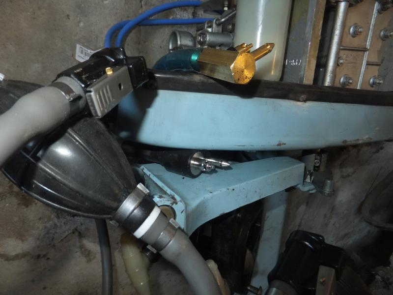

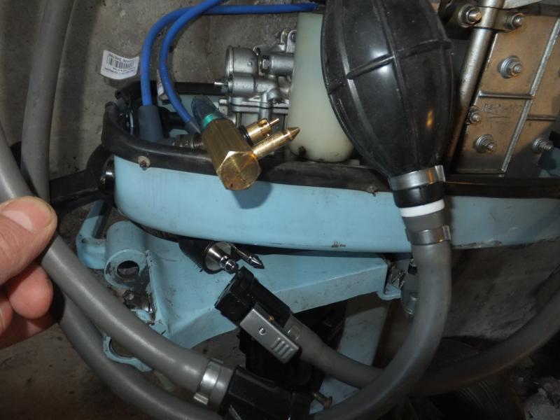

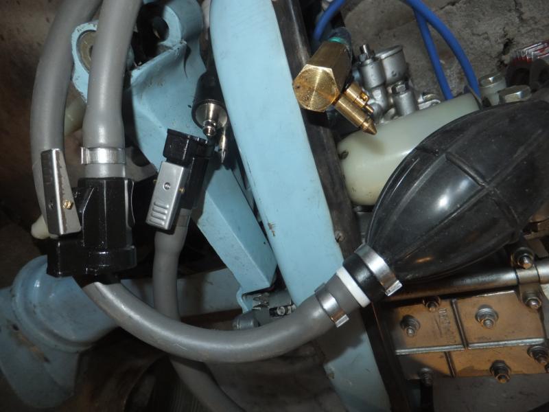

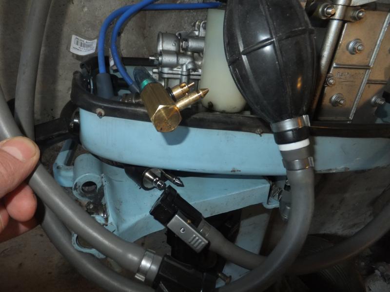

Топливопровода с моим мотором не было, а коннекор на ДВС имел оч не презентабельный вид. По этому купил в лодкалавке вот такой набор а-ля Ямаха (дороговасто как бы, но вариантов было не много), бак предстоит еще докупать. Желтая(латунная) коннектина , которая будет прикручиваться к баку тоже сифонит, уже 2е резинки на нее надел.

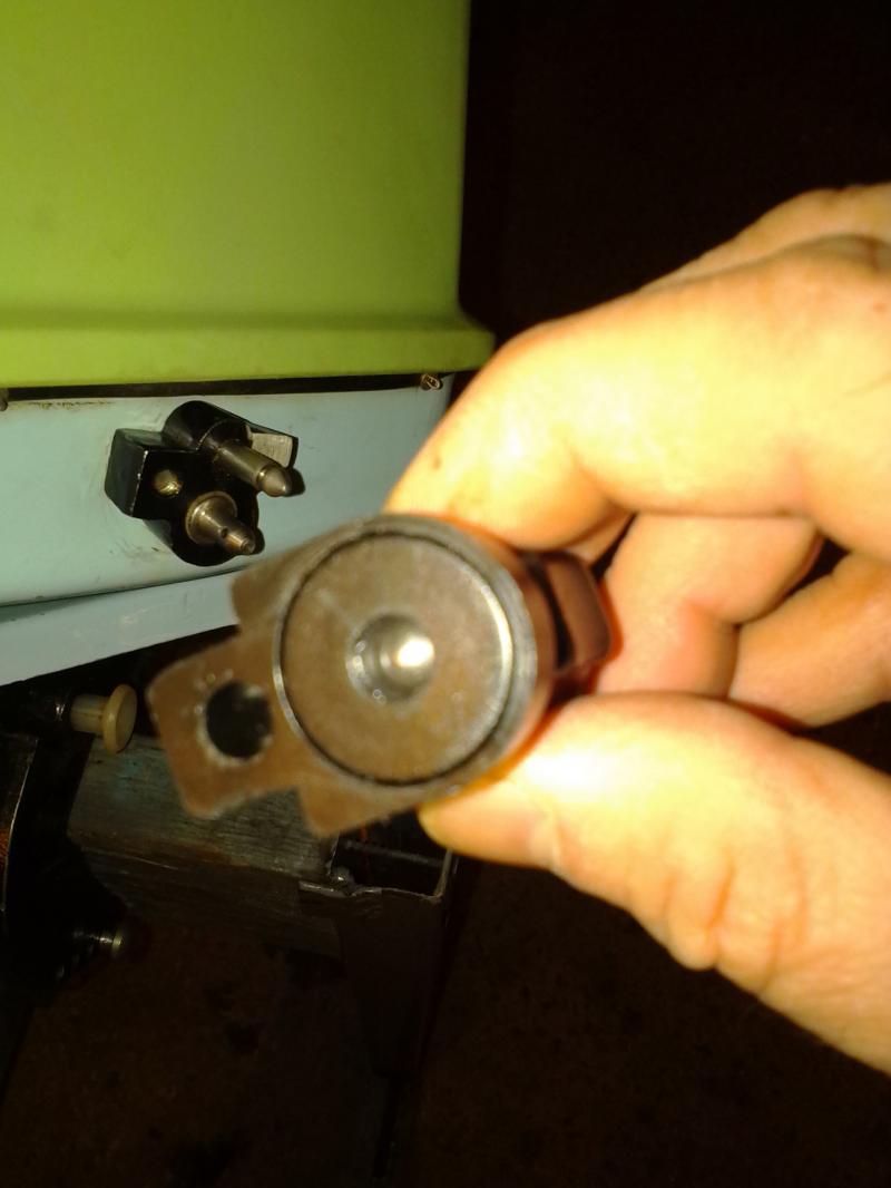

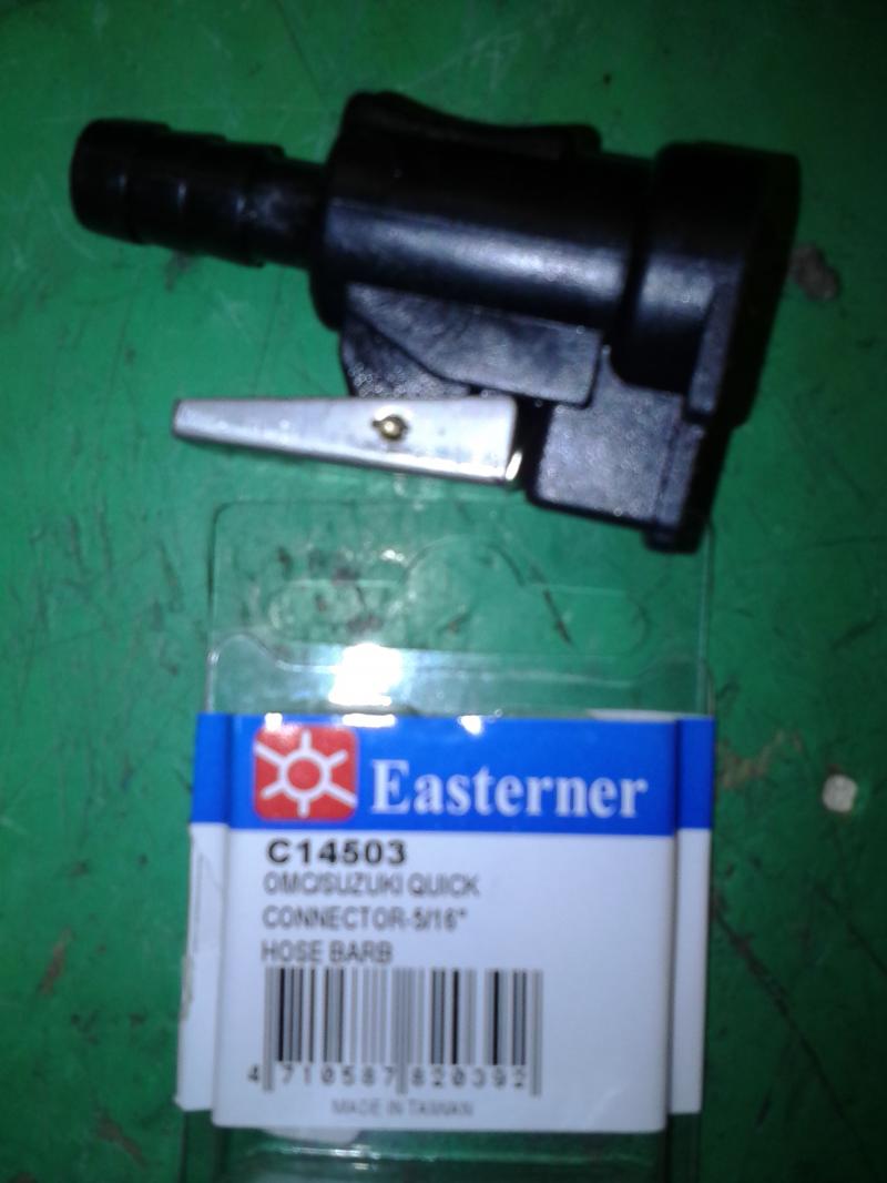

Конектор сегодня купил поехал в магазин "Морской волк" и подобрал от Сузуки подходит идеально буду пользовать Цена вопроса 159 рублей.

Конектор что купил за 150 РЭ.

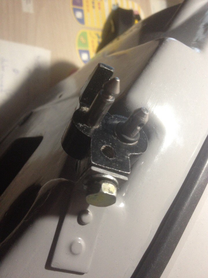

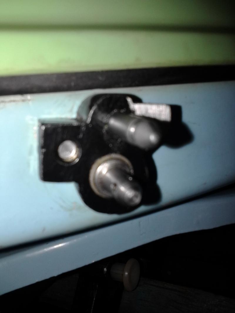

Я тоже такой нашел только другой фирмы . Попробовал на герметичность - он пропускает .Не плотно прижимается вылечил легко сверлом на 10 вроде бы от руки сделал небольшой заход и одел резиновое кольцо купленное в автомагазине самое маленькое . Глубину зенковки надо подогнать так чтобы кольцо прижималось а фиксатор защелкивался . Попробывал заткнуть с одной стороны и продул - воздух не травит думаю и бензин не будет травить

Я когда подбирал ответную часть, ту что на поддоне взял с собой, продавец тоже подбирал а там свободно потом на витрине я заметил коннектор с явно меньшим диаметром и он подошел отлично на продувку воздух не пропускает да и сидит плотненько.

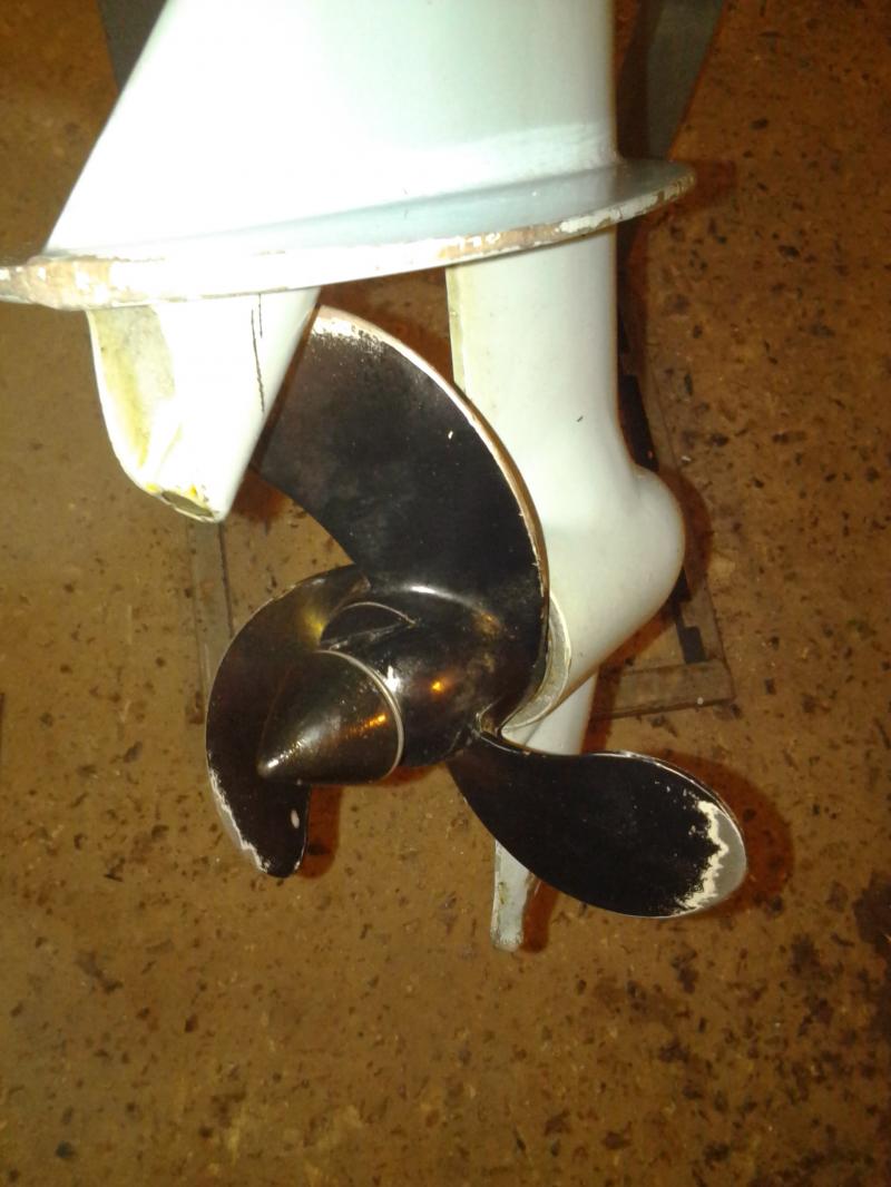

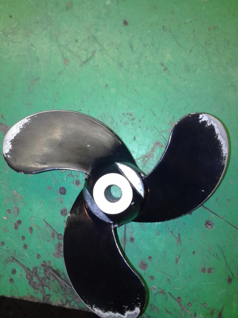

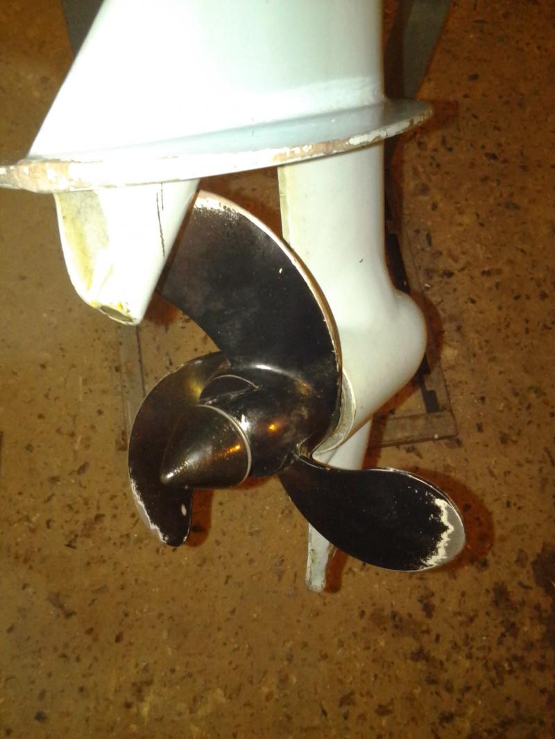

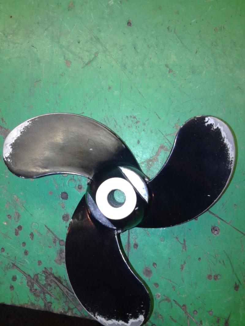

Осталось решить вопрос с винтом есть винт диаметром 192 трех лопастной в принципе он и стоял на этом моторе но не понравилось уж слишком свободно на валу видно сильно расточили внутри буду растачивать и запрессовывать втулку потом затачивать и полировать винт.

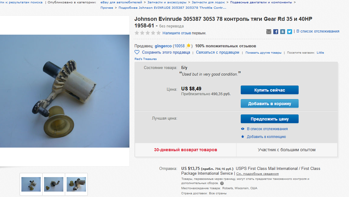

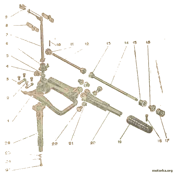

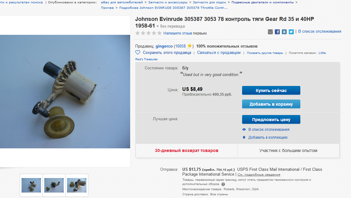

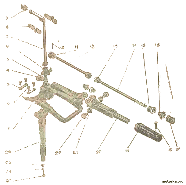

ВОТ увидел у джонсона втулку под шестерней а у нас в стоке она есть?А то там реально хлябает.

тут, 5ая деталь. Кажись она

Точняк,спасибо Женя,не вштырил когда то сам глянуть-слегка уменьшил отверстие холодной сваркой.,помогло офигенно ,но скорее всего ненадолго...

У джоника до фига мелких деталей похожих визуально,однако как там дело с точными размерами непонятно,а брать дорого.
