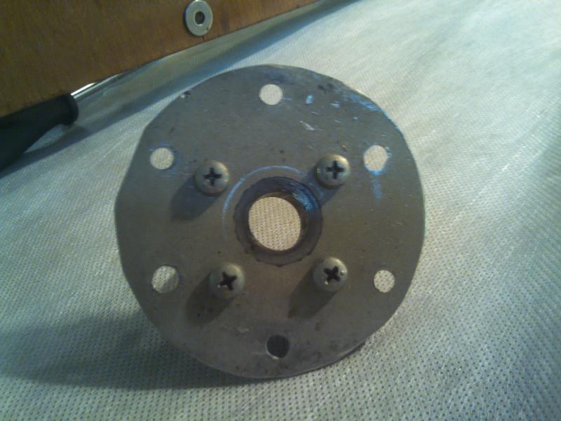

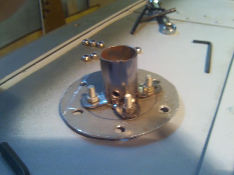

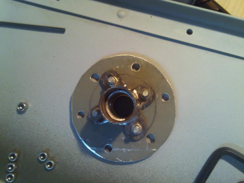

Дружище расскажи как переделали автомобильный руль к имортному редуктору, а лучше с фотками. И если незатруднит то размеры кронштейна под импортные рулевые, а то чет цена у них кусачая.
Вот переходничек сфоткал.
Конечно грубо, но работает. Может позже и покрасивше, что придумаем.

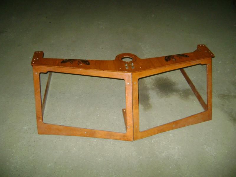

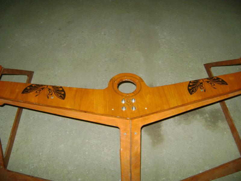

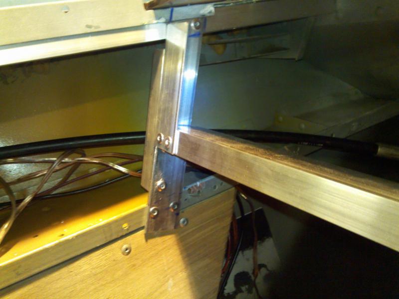

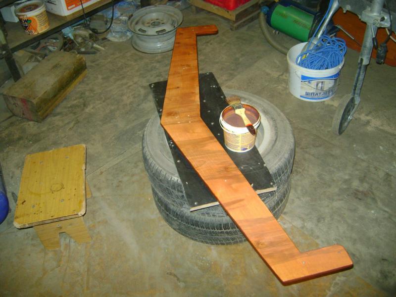

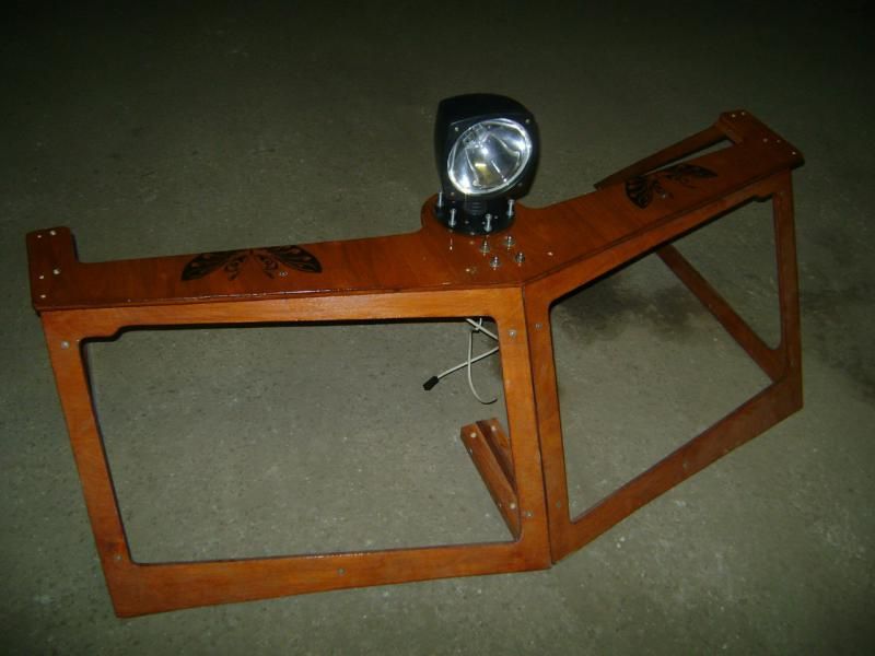

Решили немного изменить рамку, слишком много места отнимала верхняя крышка. Другу сделали новую, она в стадии покраски. Себе просто обрезал прям по месту старую.

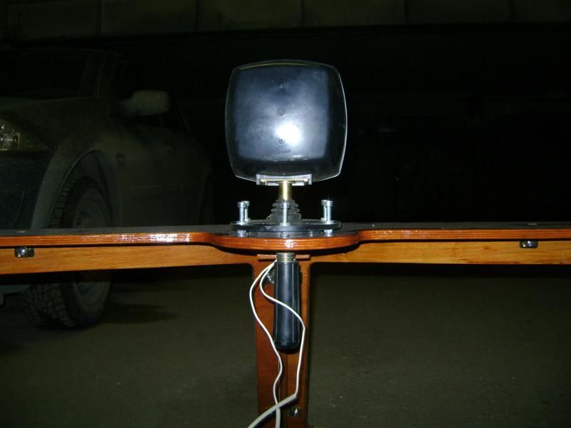

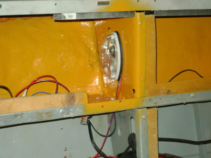

Прикинул как будет выглядеть прожектор
И испытал его. Вот так он светит

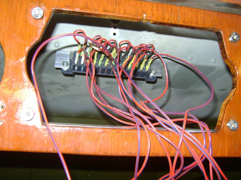

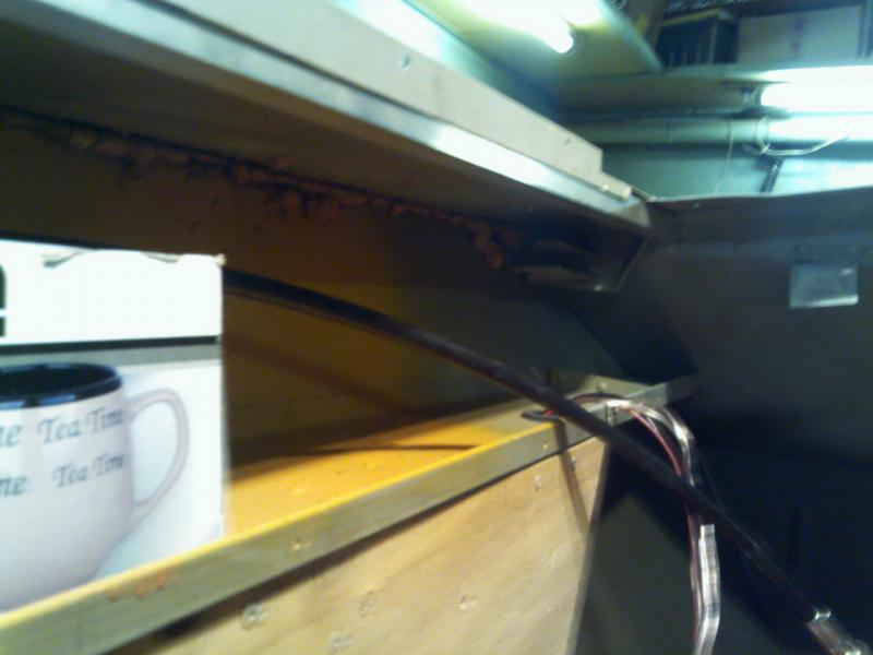

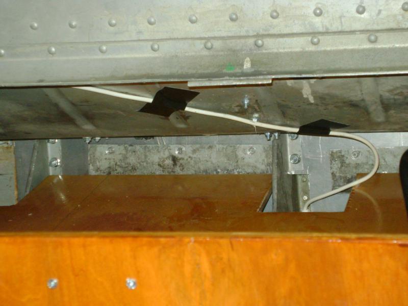

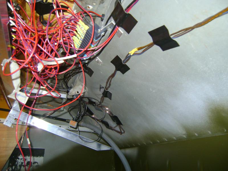

Чуток поковырялся с проводкой, уложил, подклеил. Остальные сопли буду убирать как соберу панель и кину проводку на движок
Ещё намечается усиление панели приборов (так сказать). Хочу подклепать алюминиевую квадратную трубу. Дабы случайно на волне не остаться с рулем в руках и панелью на коленках =)

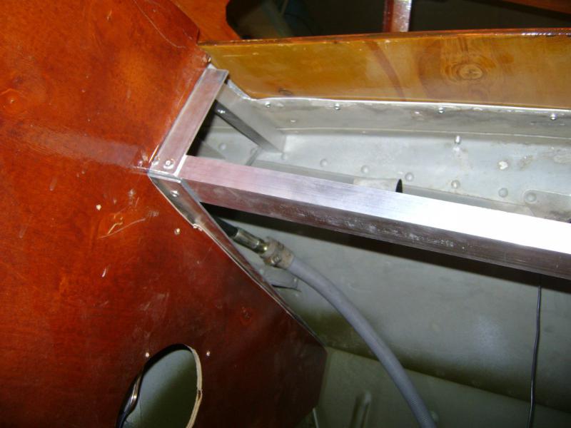

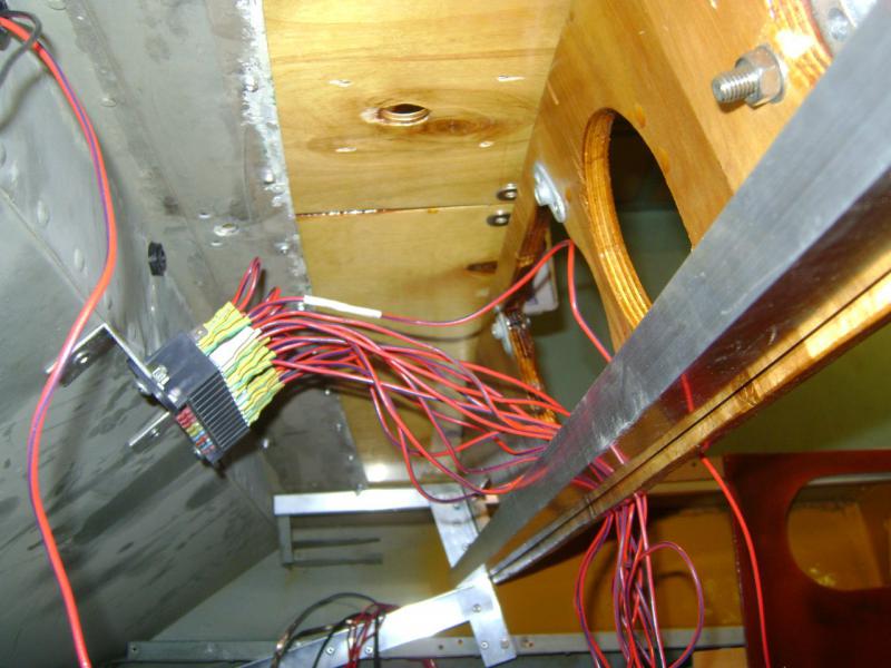

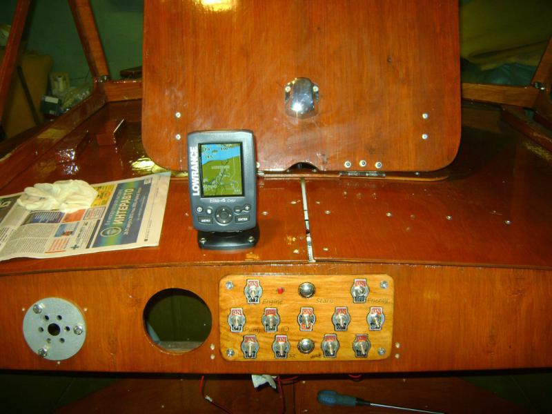

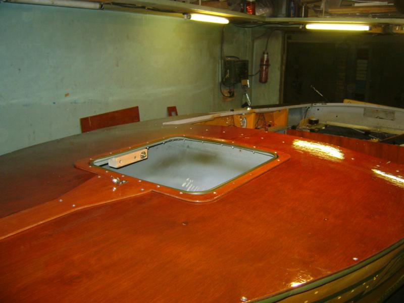

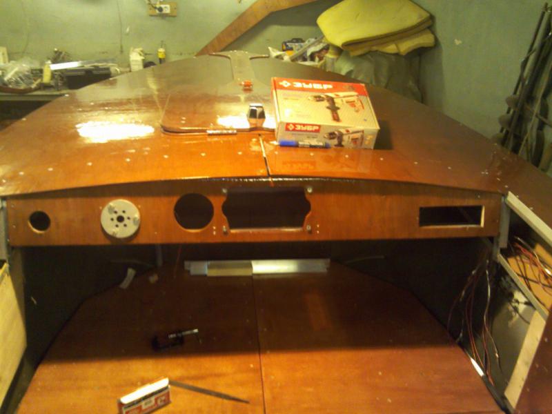

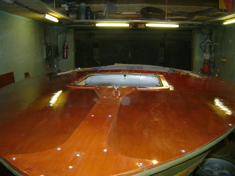

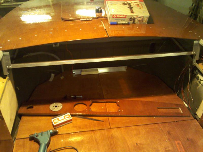

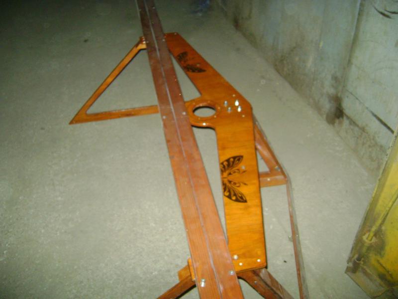

Надоело ждать и преклепал фанеру обратно на палубу пока только на носу.

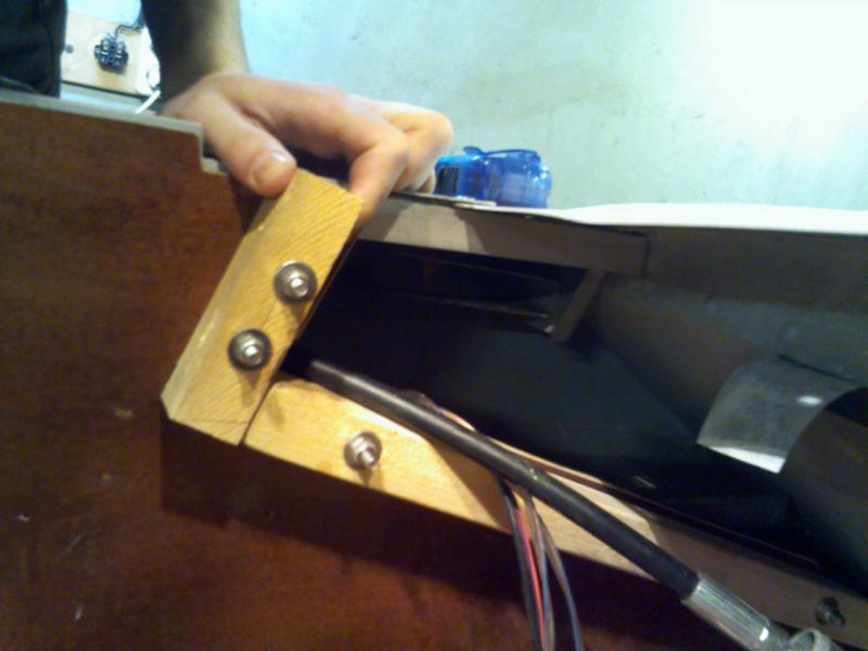

Взялся за панель. Раньше крепилась вот к этим брусочкам, тупо саморезами.
Терерь там такая конструкция.
Приставил панель для наглядности.

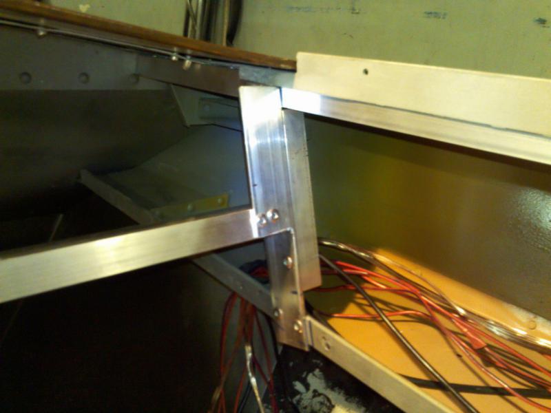

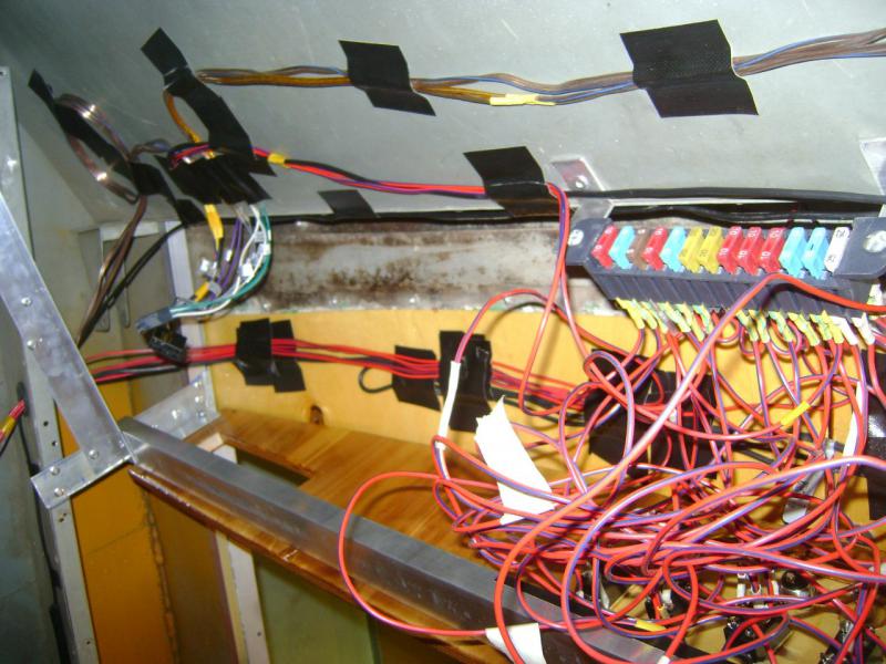

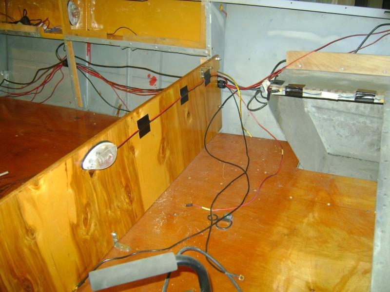

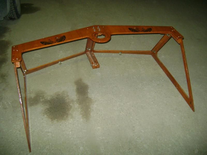

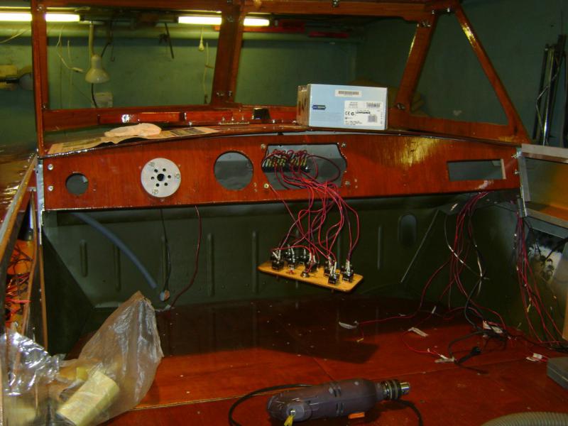

Пригласил девушку, на замер дуг для тента.
Оставили мне пару мелочей для подбора крепежей.
Приклепал еще один уголок под панелью

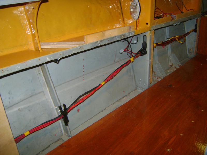

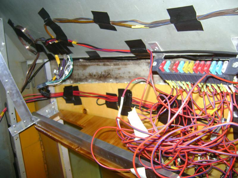

Продолжил разговор с проводкой.
Закрепил блок предохранителей.
Убрал сопли по бортам, и подмотал чтоб ничего не висело.
Аналогично сделал и под панелью.
Приготовил место под эхолот (окончательно прикручу позже). Осталось только подключить пару кнопок и подоткнуть тахометр, но пока ни его ни движка еще нет.

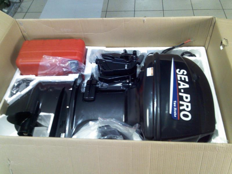

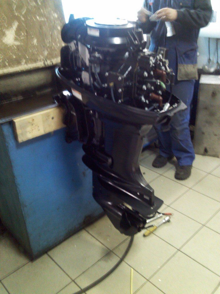

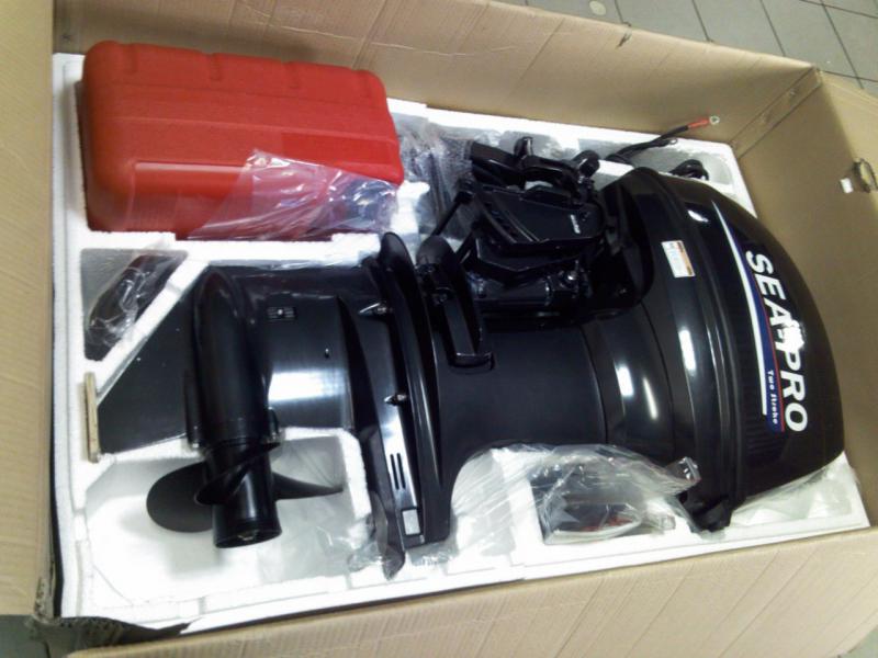

Наконец-то привезли моторчик! =)
Вот первые фотки, с телефона пока только. Флешку с фотоаппарата забыл взять с собой на работу. Так что остальное чуть позже.
Первые впечатления положительные, после Вихря смотриться блин ваще, дудырга такая большая! =)
Завели работает мягенько, довольно тихо, даже без колпака. Кстате с колпаком я и не слушал.

В комплекте с мотором идет: БАК, Машинка, Тяга рулевая, Рем. комплект, Инструмент.
