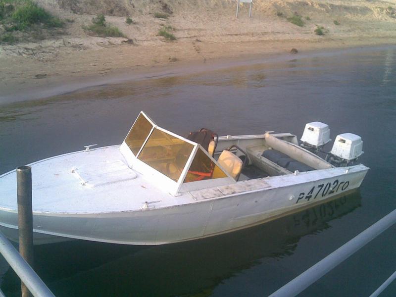

Борис сказал(а):
Рудольф сказал(а):
У меня тоже такое было!
Красавец!
Поделись впечатлениями. Какие моторы стояли? Какой расход был? Скорость?
Стояли два Вихрь 30. Скорость 49 км/ч максимальная, но груза мог взять до фига и больше.Расход 15 литров на час на крейсерской скорости.
30.01.2011
4 951
1 627
Озерск, Челябинская область
Казанка 5М3, "Кефаль".
Меркури 60ЕО
Точно, как я писал в самом начале темы (только скорость я не помнил, стоял гидравлический спидометр). Получался расход намного меньше, чем на сейчас на моем "Мерке-60" до 25 л/ч (в зависимости от загрузки. И это 80-й, а не 92-й. Не знаю, сколько он сейчас стоит (пусть на 10% меньше). Получается 15 л х 32 руб. = 480 руб/ч. "Мерк": 25 л х 36,5 = 912,5 руб. Получается спарка экономнее почти в два раза.
