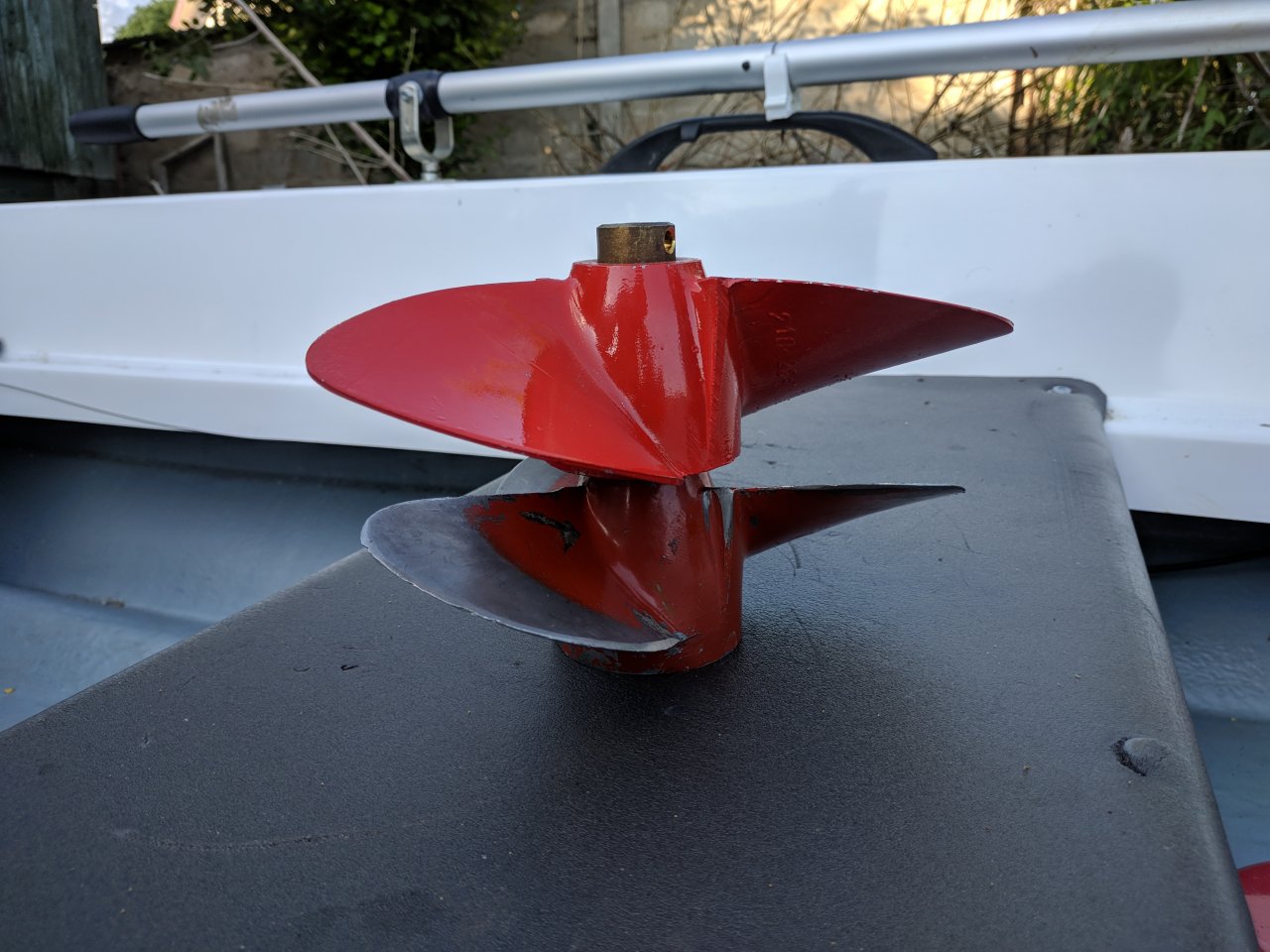

Да, соглашусь этот трактор на низах тянет хорошо. То есть ему пофиг, что грузовой сверх лёгкий, что скоростной от В12 он их до 3 с лишним тысяч крутит и дальше не хочет(конечно с отключенным ограничителем).

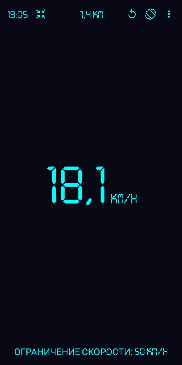

Специально сегодня купил винт от в 12 новый. Вдвоем - так же примерно, 18-19 кмч. В одного -27кмч. То есть +1 кмч по сравнению с древним недоскоростным. Тяжело ему все равно, глушитель покраснел) . Ветерок 8 в том же положении с теми же нагрузками выдавал на грузовом винте 22 кмч минимум.

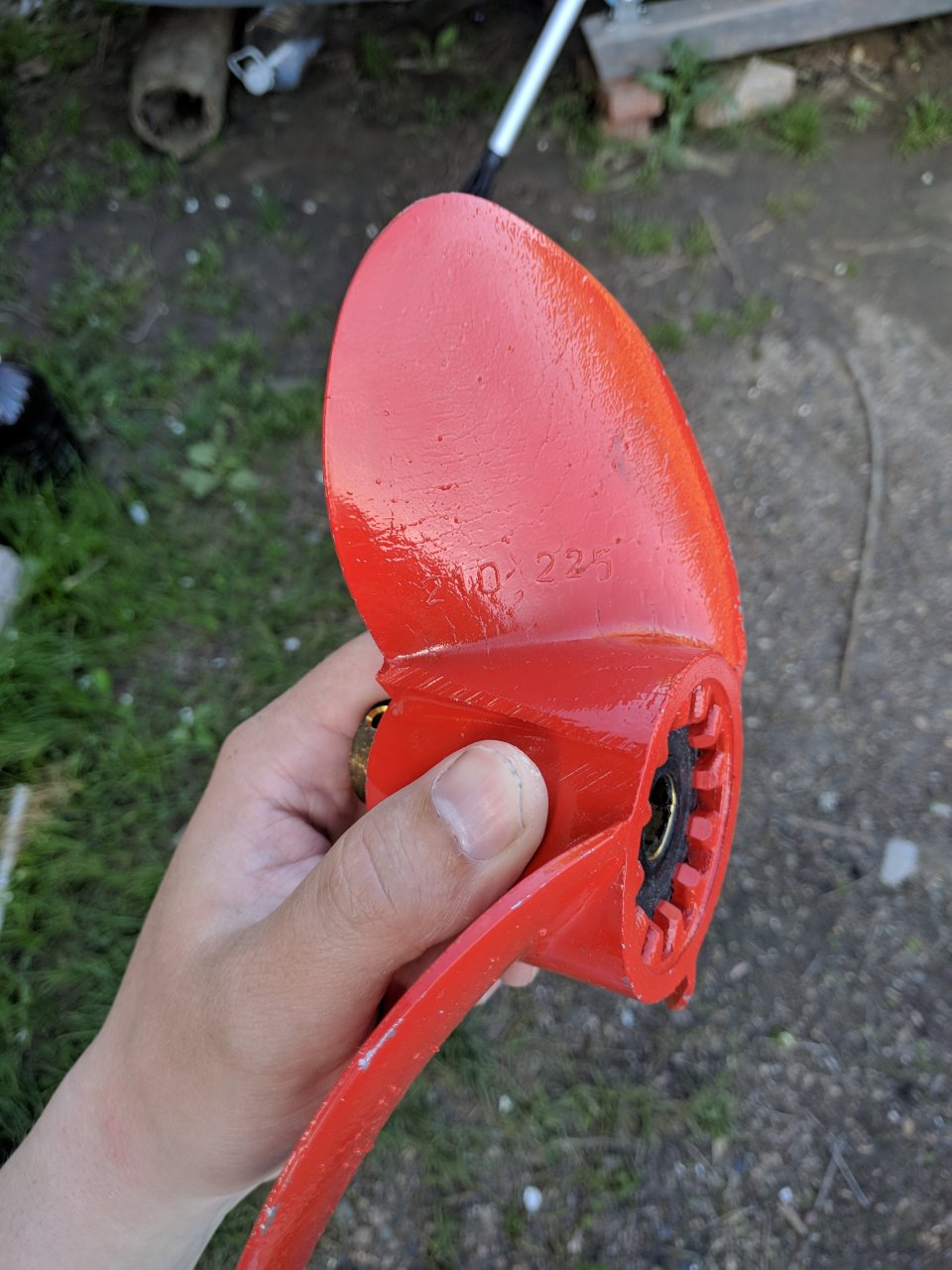

Новый винт В12 обточил приливы заводские и шлифанул поверхность лопастей (без подрезки) прибавилось ещё 1-2кмч.
Заметил особенность по карбюратору - на полном баке скорость так же больше на 1-2 кмч, чем на пустом. Видимо беднит, когда мало в баке. У кого нибудь подобное наблюдается?

Что-то похож больше на грузовой, чем на винт В12. У двенадцатого лопасти с заостренными концами, а на фото - лопухи.
Значит что то с системой питания — не одинаковое от количества топлива в баке. То есть уменьшается какой то параметр и мотор начинает «шваркать на все деньги»... либо просто кажется:)))
