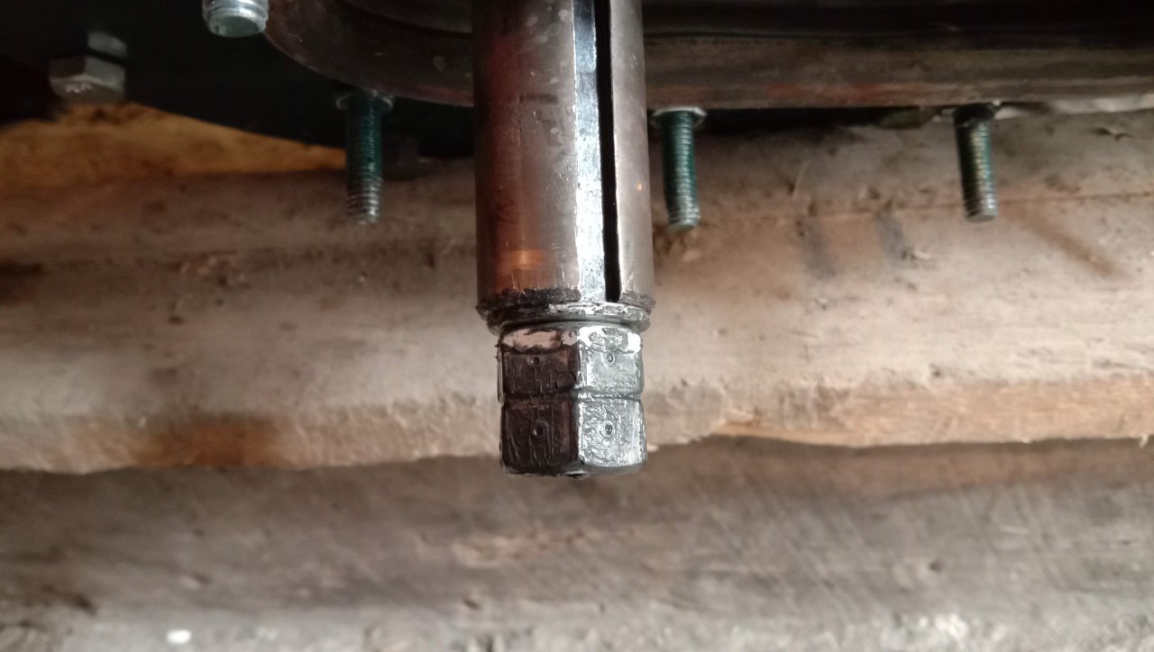

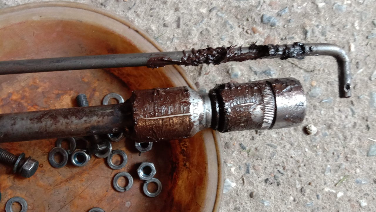

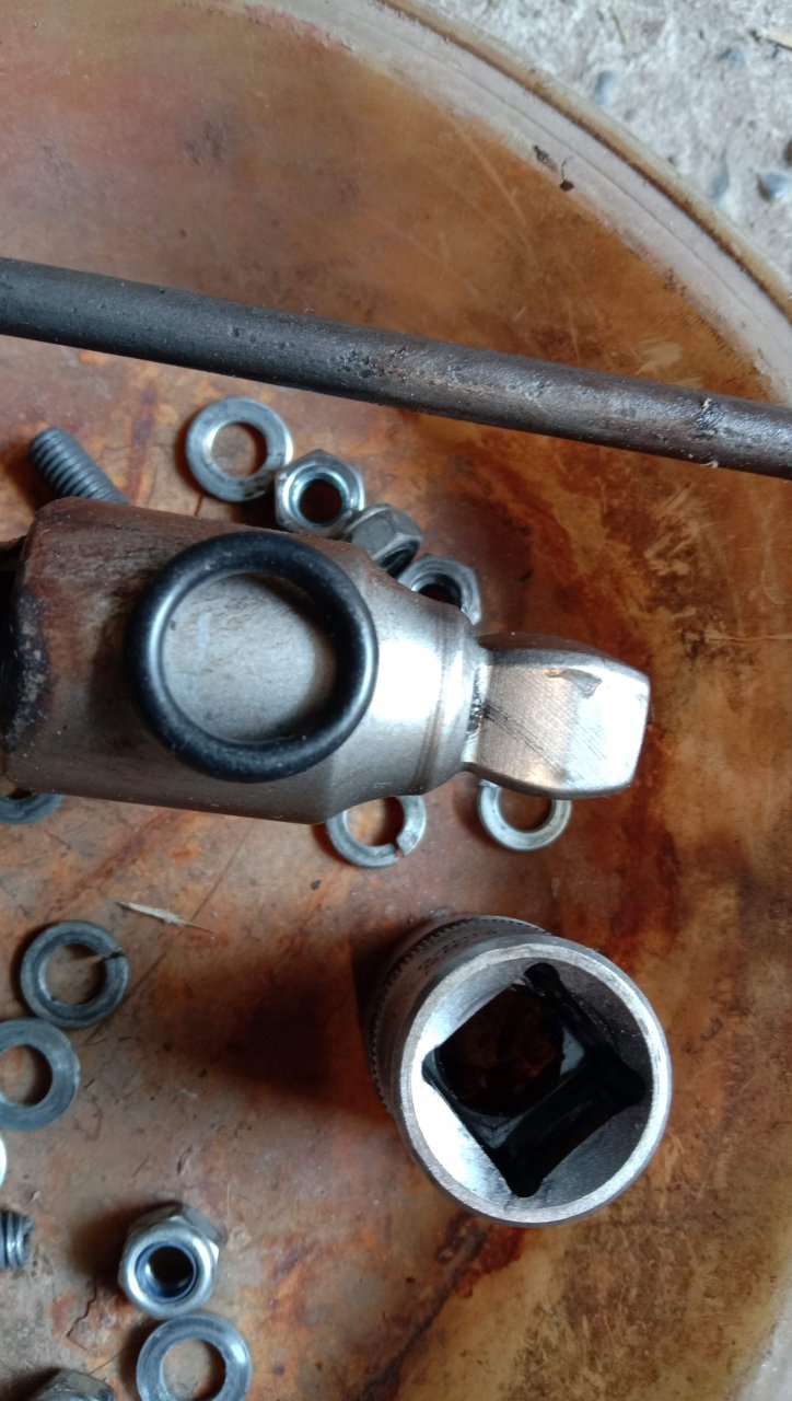

Вот такое соединение двигателя с редуктором, сегодня сделал.

Извини, Роман, думаю. что не проще. Я про твой вариант думал, и консультировался. Дорабатывайте. Я не говорю. что мое решение идеально. Это один из вариантов. Вся проблема в том, что в кустарных условиях ты не избавишься от излома оси и ее смещения, а центровать для использования жесткого соединения, еще больший гемор. Поживем - покажем :)

Вот моя конструкция отработала уже более 20 часов, правда из них процентов 70 на малом ходу, но при этом большое количество переключений, иногда и на повышенной частоте вращения. Судя по пятну контакта, центровка, в общем, удовлетворительная. Я имею ввиду на сферической части хвостовика удлинителя. При идеальной центровке была бы одна небольшая точка, а так вертикальная полоска около 5 мм. Резиновое кольцо не пожевало не порвало. Но смазка, конечно выбрасывается через верх, это видно на фото. Может придумать какой нибудь пыльник, типа как на шаровых. В смысле подобрать готовый. Хотел переходник засверлить и забить штифт. Но передумал, пусть остается так. На другой мотор уже сделаю без прихваток. https://photos.app.goo.gl/YzDRutNmN2nRbCN27

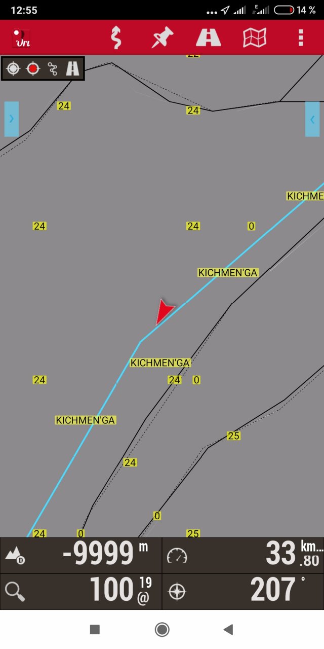

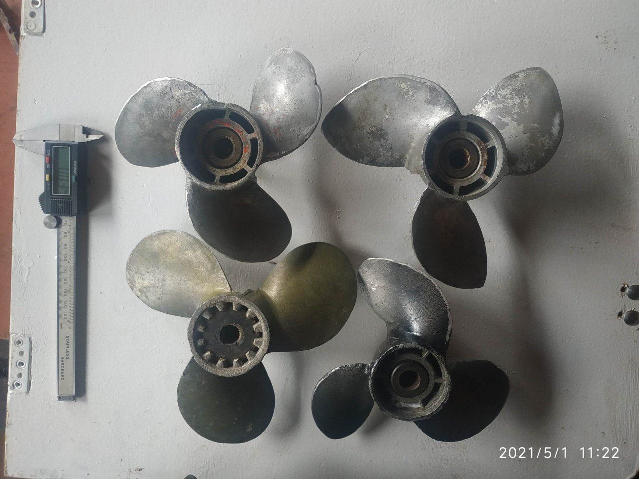

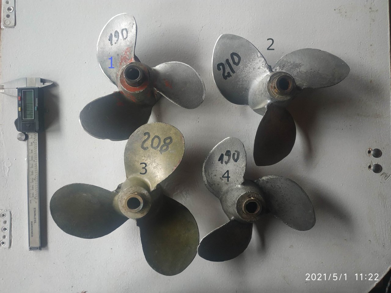

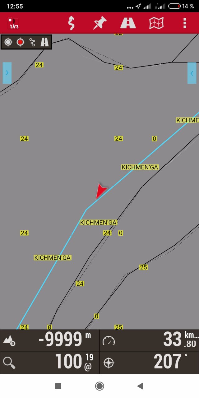

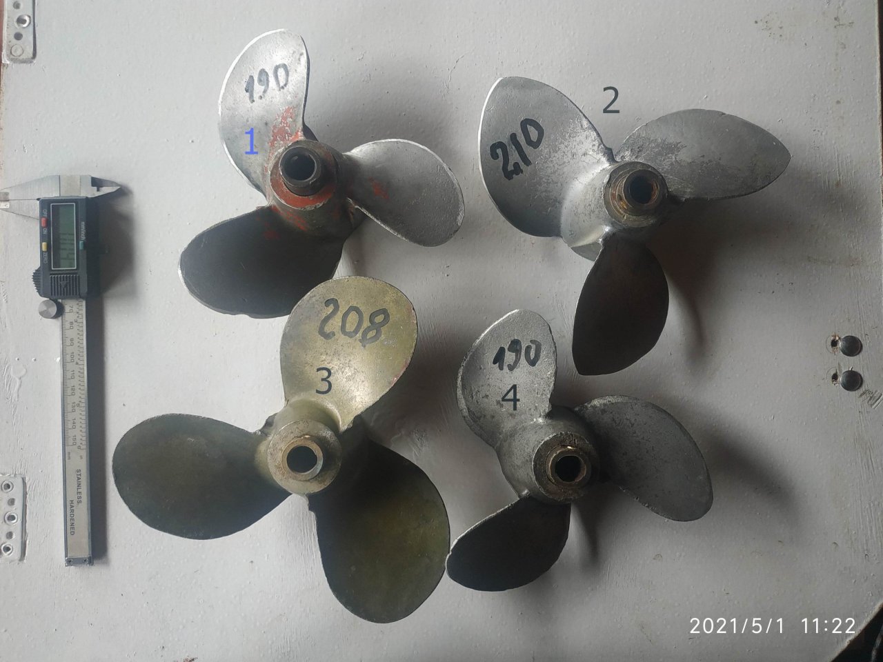

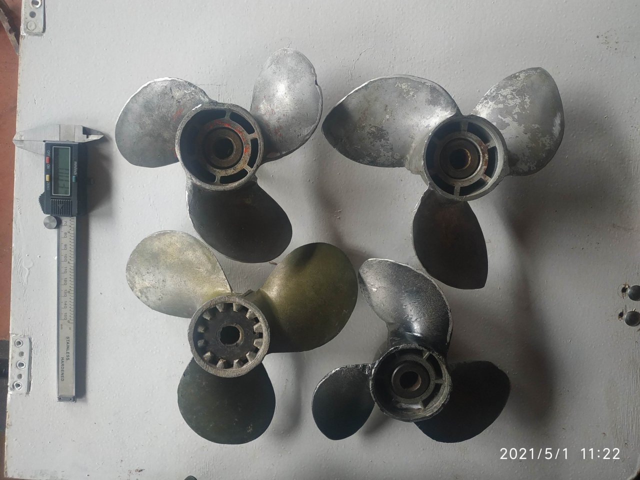

Обкатал своего гибрида. Ставил 4 разных винта. Быстрей всех ехал на винте № 2. По весенней реке, против течения скорость 19-20 км.ч а по течению 30=33 Подскажите, какой винт от куда. Винтов навезли, а какой, чей, не знают. Нога Ветерок. Двигатель Чемпион 7 л.с. Бензина входит в бак 1 л. На баке проехал 8,5км против течения. С мотором не чего не делал, потому как мотор на обкатке, только оборотов винтом не много прибавил. Лодка ПВХ Вятская ЛК 310х152 с транцем. Мотор пришлось на транце поднимать см на 5, а то вода с заду в лодку захлёстывала. Видео не снимал, так как был один. До этого на моторах вообще не ходил, так что в первый раз очень ссыкотно было.
  • 164,9 КБ Просмотры: 558
  • 176,8 КБ Просмотры: 529
  • 68,6 КБ Просмотры: 434
jawa0110
14.04.2014
464
Красноярский кр. г.Ачинск
тайга340, янтарь2, автобот
Винты 1 и 4 - скоростные Ветерок 8, 2 - от Ветерка 12, 3 - грузовой от Ветерока 8

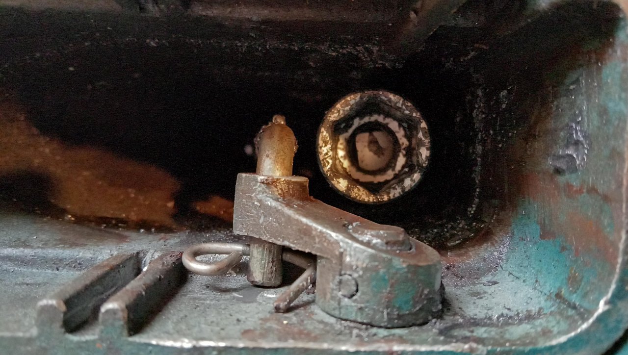

Поставил Электронное зажигание на Чемпион G225VK\2. Почему то стреляет в глушитель, когда резко газ сбросишь. Может кто сталкивался с такой проблемой?
Это работа центробежного д компрессора, как должно и быть.
jawa0110
14.04.2014
464
Это не лечиться?
Нет, это нормальная работа двигателя, просто при резком сбрасывании оборотов исчезает, распредвал как бы тормозится, исчезает центробежная сила, за счет которой рычажок дикомпрессора возвращается в исходное положение и приоткрывает выхлопной клапан, в следствии чего и появляются прострелы в глушитель. На воде, под нагрузкой этой проблемы не будет. Катайся и не грей себе голову, а без нагрузки просто плавно сбрасывай газ. Это тебе не гоночный балид, который на старте прогазовывают.
Спасибо. Поезжу, увижу.
