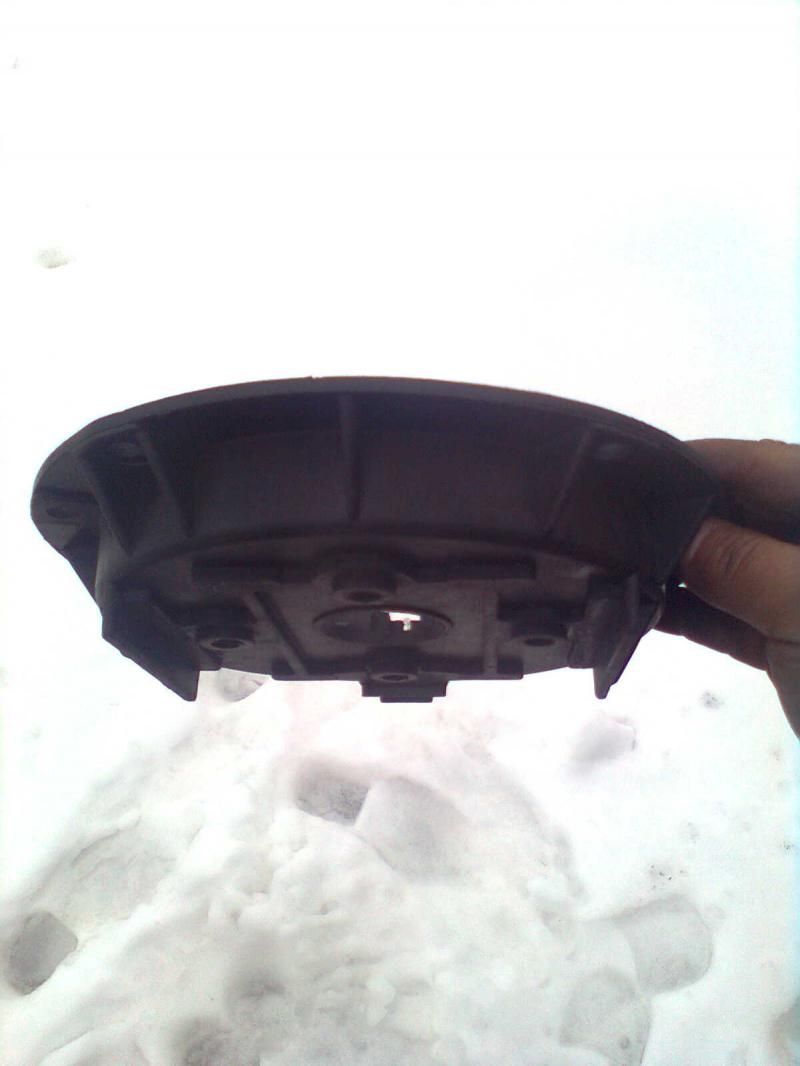

Вот молодец человек.Володя ,а отдельно ноги продает?Или Валы?Народу будет это думаю интересно.Голову можно и поболе поставить http://master-tehno.ru/moto-dvigateli/dvigateli-bs-usa
Re: Российский гибрид.
Володь проставку на твоих фото я видел, это фланец от газонокосилки с ременным приводом на нож.. рвёт его "как тузик грелку" на газонокосилках, мне такой рваный дарили в сервисе для образца(жаль не сохранил), а правильно пользовать ЕМНИП от снегоочистителей(или мотоблоков :? ) как на моём "страшилке"(но они только "кольца из уголка" и под них надо сплошной диск и пластину резать)... эти "кольца" как сказали сервисмены - крепкие :good:
Вся эта хня стоила этому челу весьма не бюджетно.Бля за эти деньги можно было готовый купить

Хм.. а мне "кольцо" в сервисе считай подарили, а остальное - пшик(из того, что в сарайке) :D

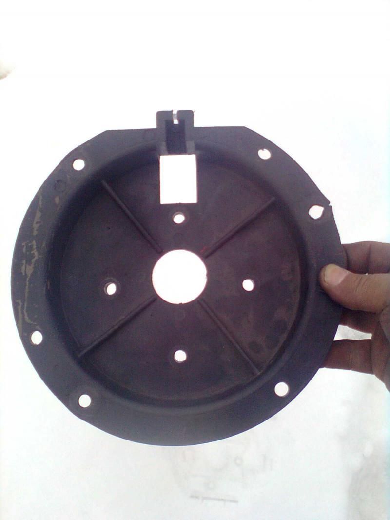

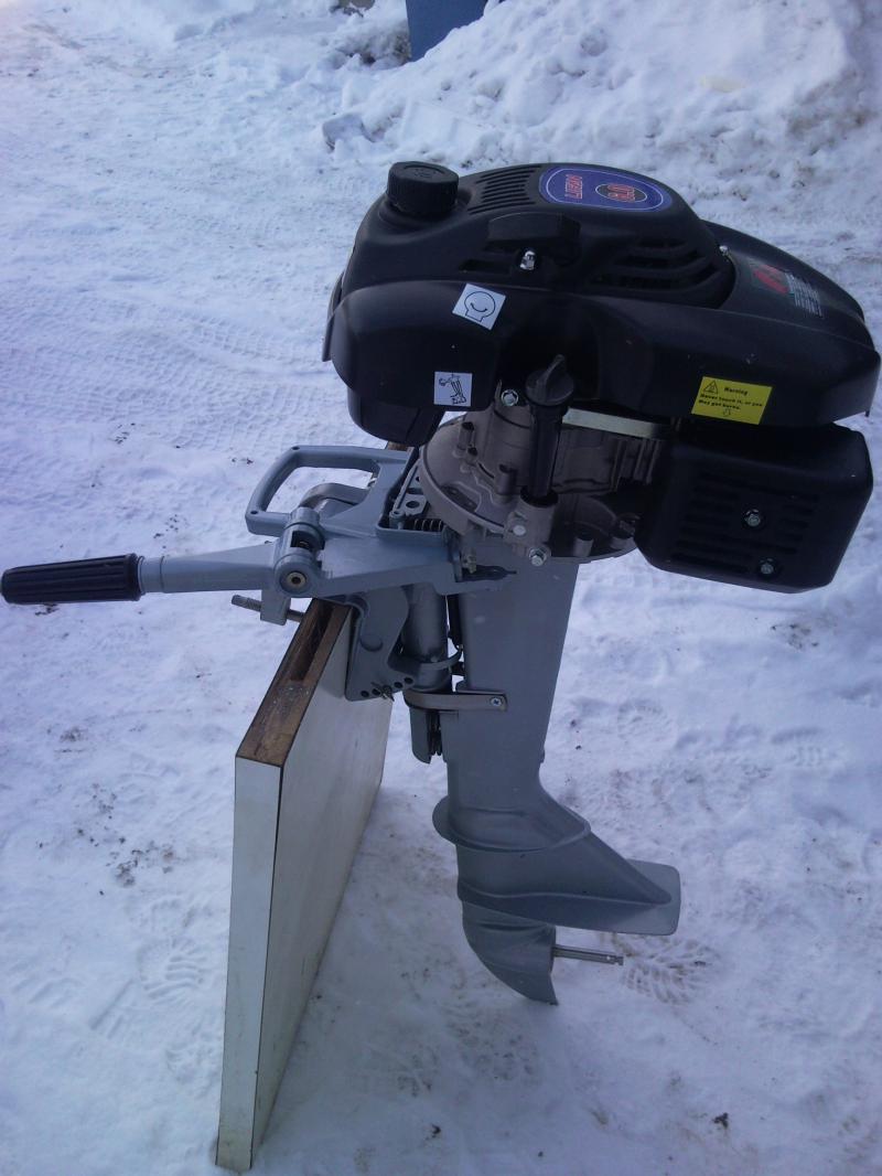

Привет всем. Володь спасибо за тему, давно хотел поделиться, но времени не хватает. Планов громадьё а рук только две. Алексей - ноги будут и отдельно, валы и верт. и гор. в работе, просто скоро выложу прайсик на сайте, с "народными" ценами. Будут и наборы для рукастых с проставкой, переходником и ВВ уже доработанным и скорее всего с двумя подшипниками (второй вместо крыльчатки планируем поставить). По мощности планируем ставить от 4 до 9 сил, тип двигателя и производителя может выбрать покупатель: хонда или лифан или b&s. Хотя лифаны пишут что у них гильза чугунная (еще не смотрел). Линейку плм хочется увеличить за счет простых и нержавеющих обвесов и валов (ВВ и ГВ) цена будет отличаться. Пока все, хотя описывать можно еще страниц двадцать, по возможности буду на связи, всем спасибо за понимание и поддержку.
Рома добро пожаловать на форум!, ну и ждём-с продолжения описАния c фото :yes:

Привет Дмитрий. Вот такой будет наверное :)

А ножулька то, смотриться неплохо.
Ссылочку на прайс запчастей и целиком ног.
