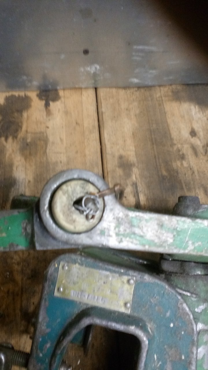

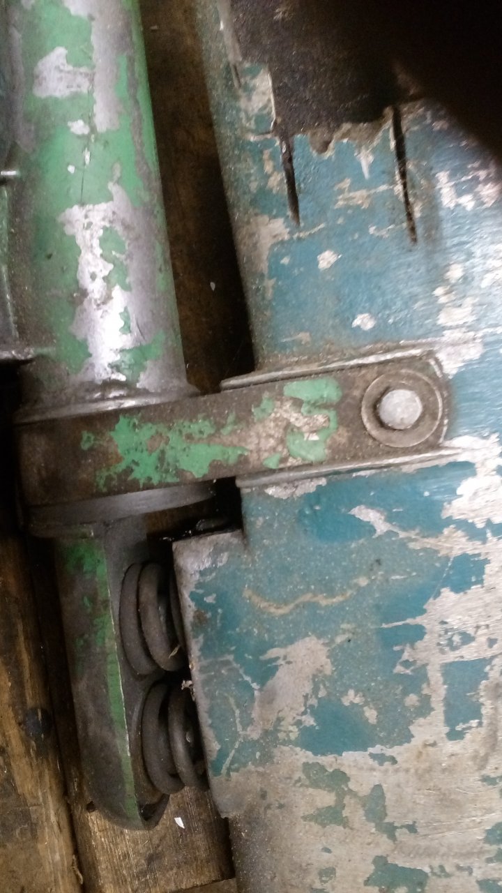

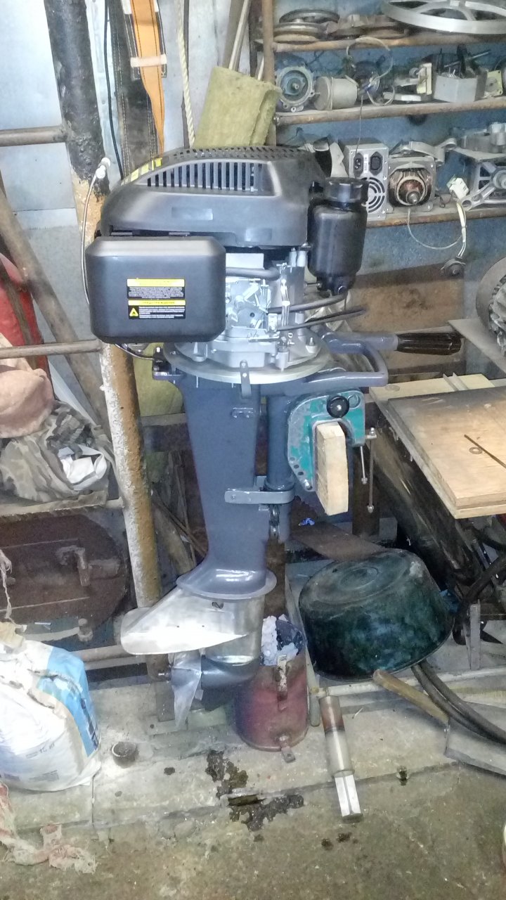

Всем доброго времени. собрал я свой гибрид все работает нормально но есть проблема с самопроизвольным включением передачи .
Нога мне досталась в разобранном состоянии может чего не хватает и поэтому передача сама включается или я чего неправельно сделал может кто подскажет где искать проблему .
Sergei19
13.07.2014
610
109
Урал
Самодельная из пвх
Отрегулируй включение выключение передачи путем вворачивания тяги в вилку.Значит у текбя зазор маленький при выключенной передаче.
1 884
Фиксатор вроде на ноге должен быть ,там где ручка переключения, металичиский,у теья наверно его нет вот и опускается тяга .
1 884
Да, точно на фото нет.

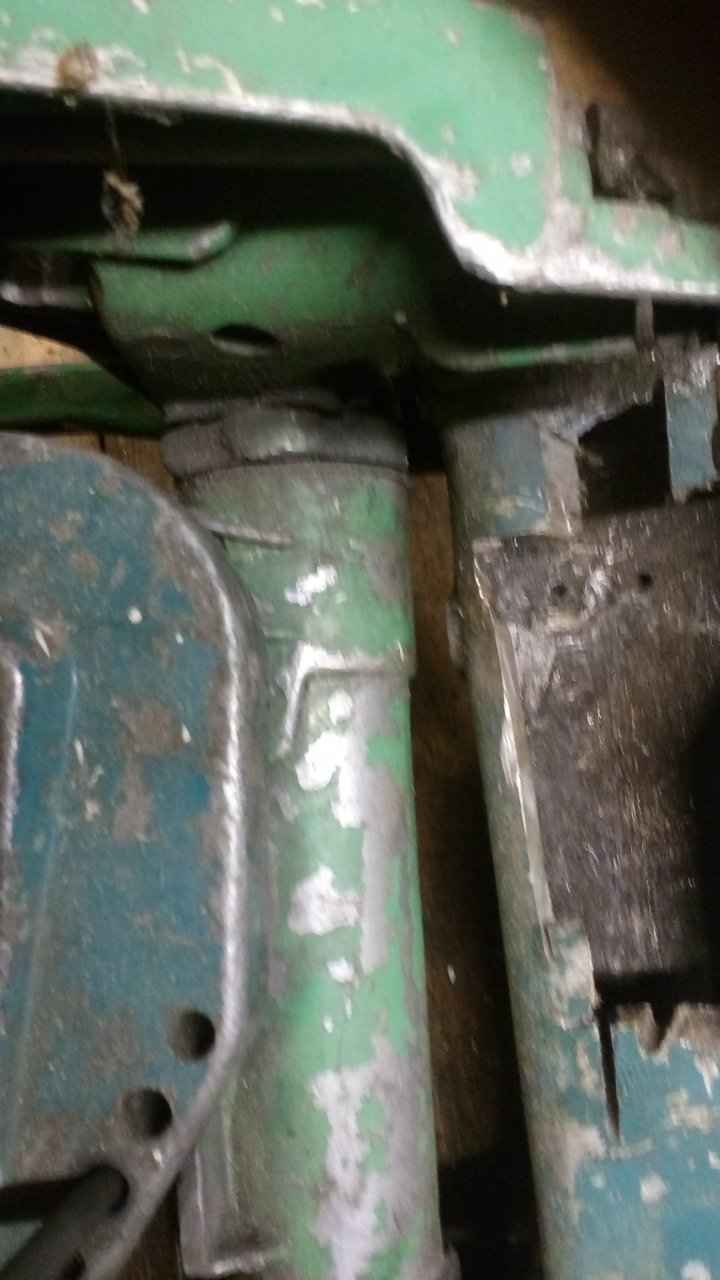

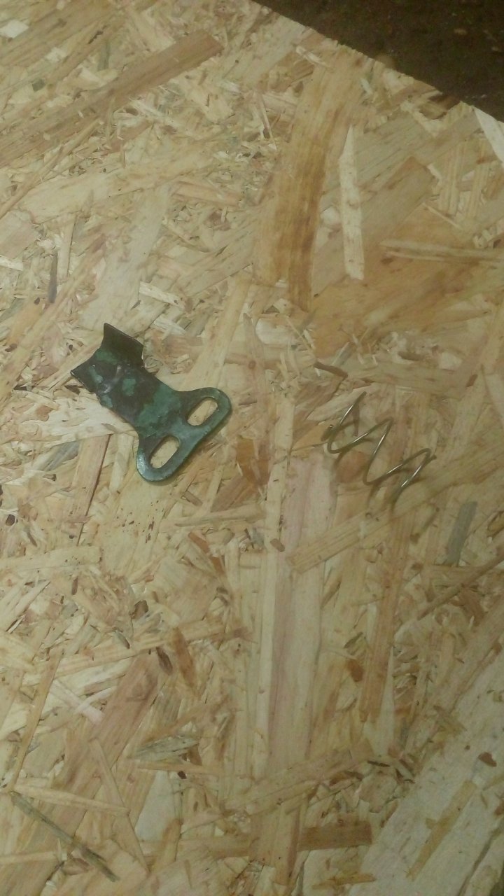

Нога досталось в убитом состояние мне и плюс половина запчастей небыло фиксатор сломан придется делать новый да и пружины небыло я подобрал похожую.
55555Dima
11.04.2019
Витебская обл.
Шторм 290
Ветерок 8 плюс Чемпион 160
Если я правильно понял то ричаг переключения должен цепляется снизу за фиксатор. Если есть у кого возможность сбросьте фото как правильно должно быть в выключенном состоянии и при включенной .
55555Dima
11.04.2019
Витебская обл.
Шторм 290

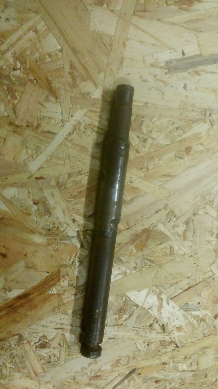

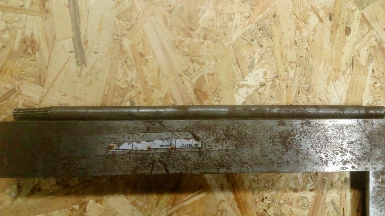

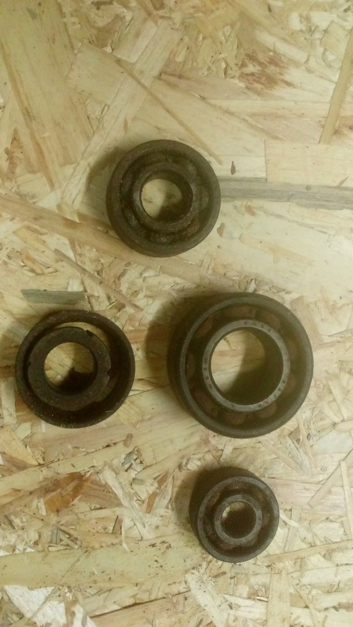

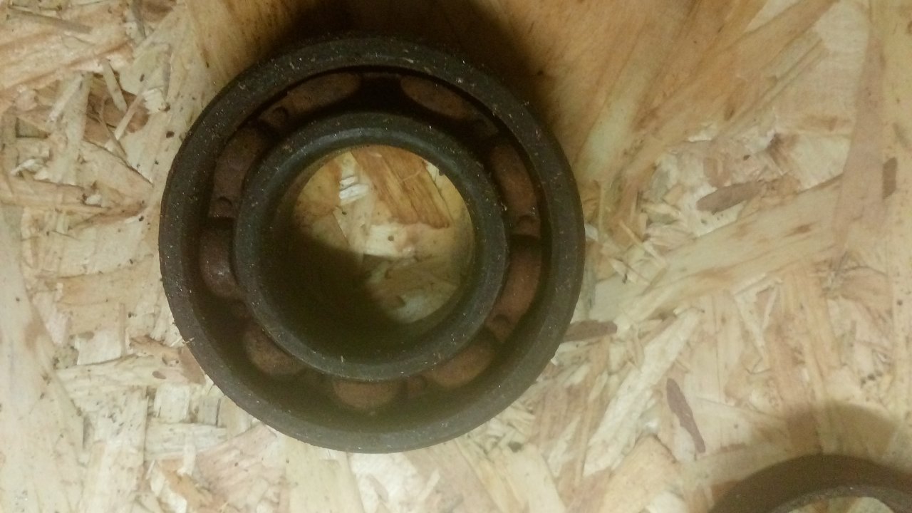

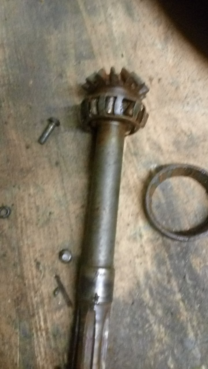

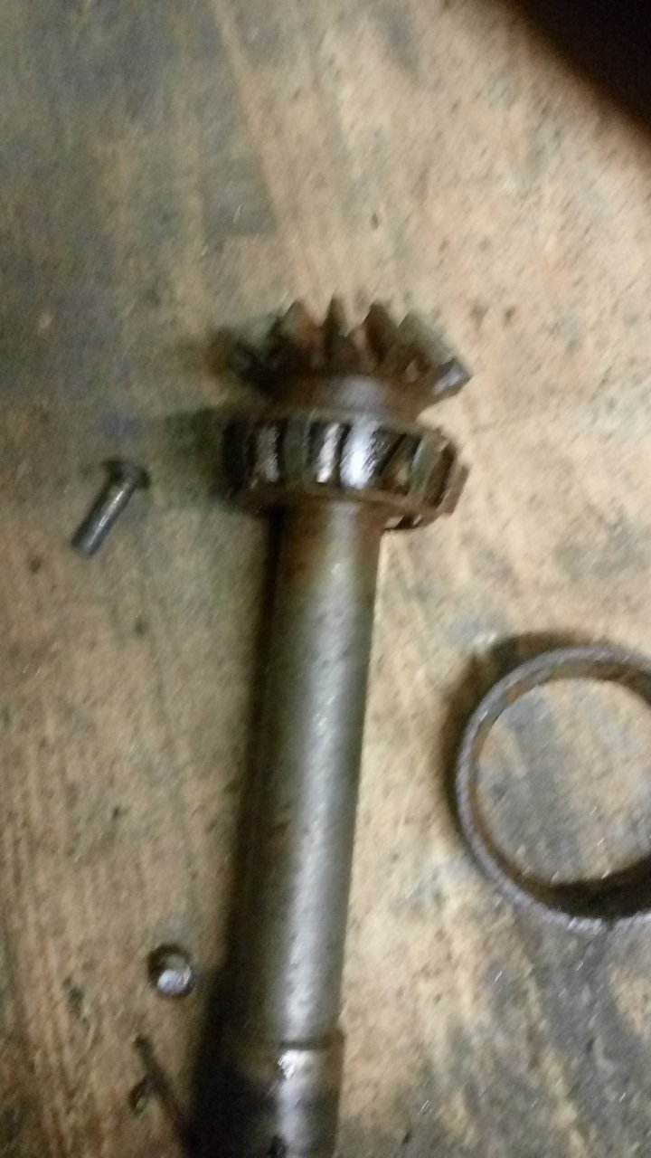

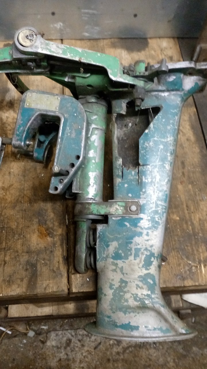

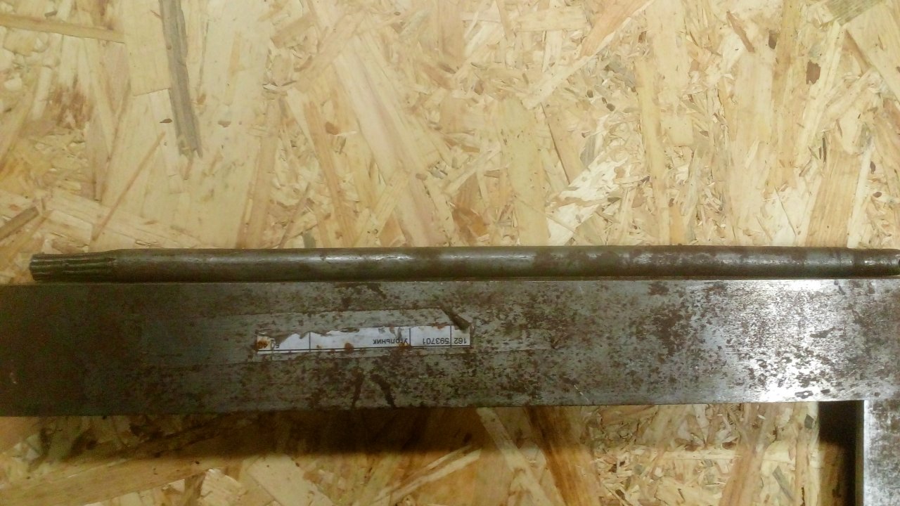

Вот что мне досталось. Вал согнут подшипники все заклинило в ноге прорезаны дырки. Пришлось всё востонавливать.
