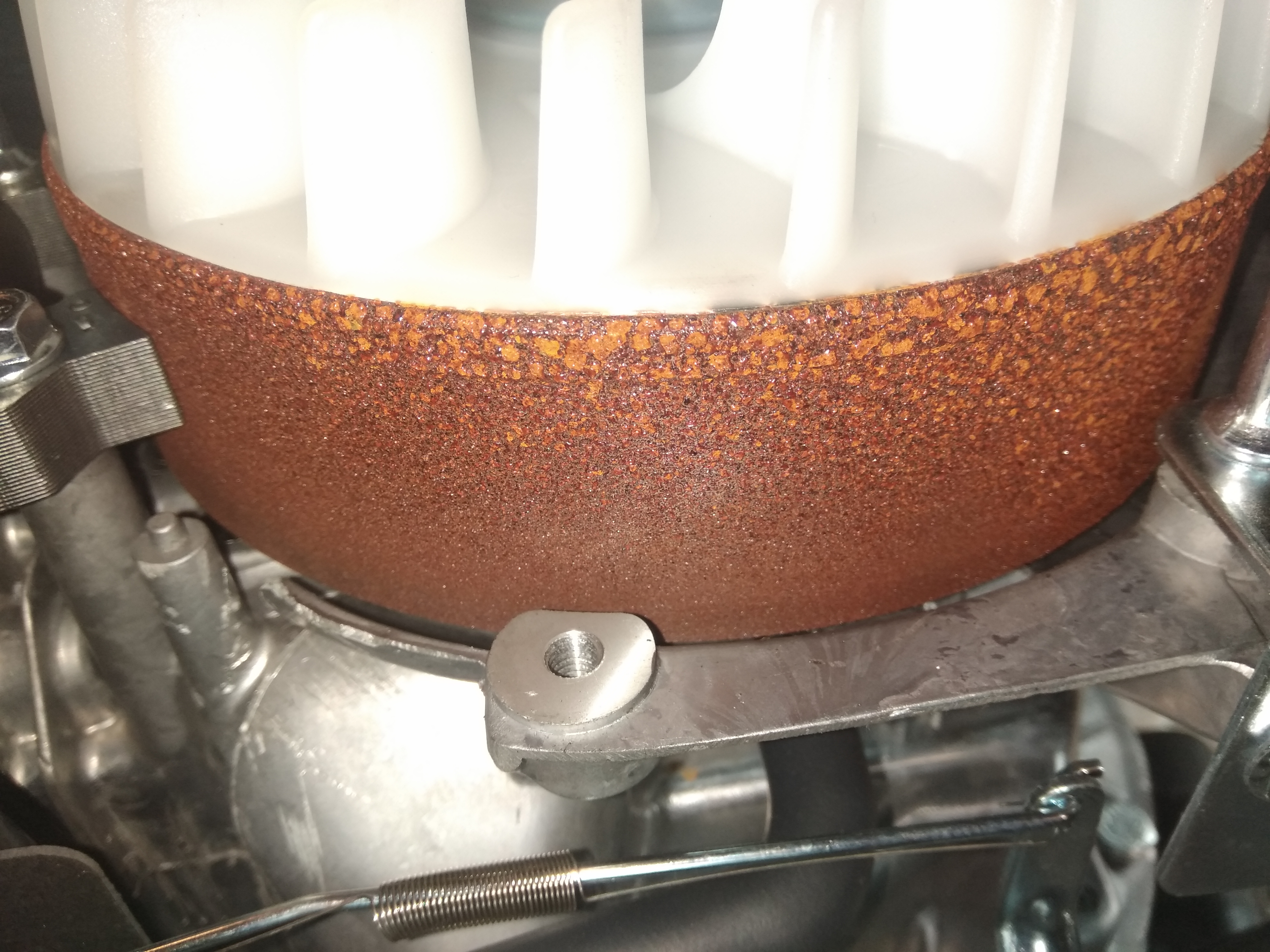

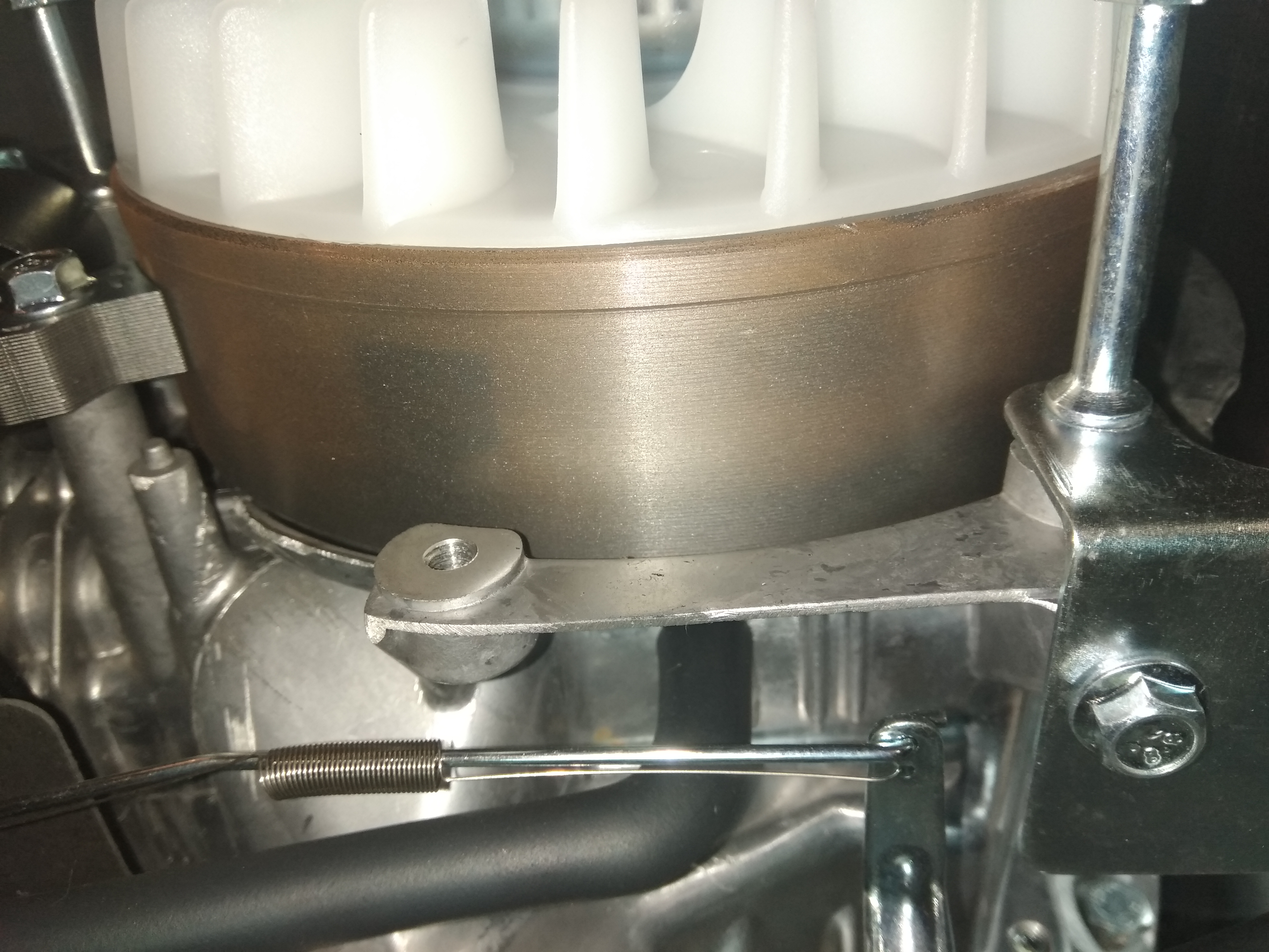

Добрый день! Пару недель назад получил g225vk, снял кожух со стартером и неприятно удивился. Маховик с одной стороны очень ржавый. С другой стороны вроде норм. Его надо отчищать или это норма?

Я бы очистил, просто некрасиво, мотор то новый.

Можно просто пройтись преобразователем ржавчины, или ортофосфорной кислотой, что бы больше не ржавело.

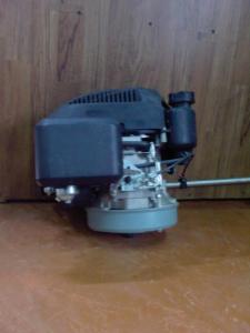

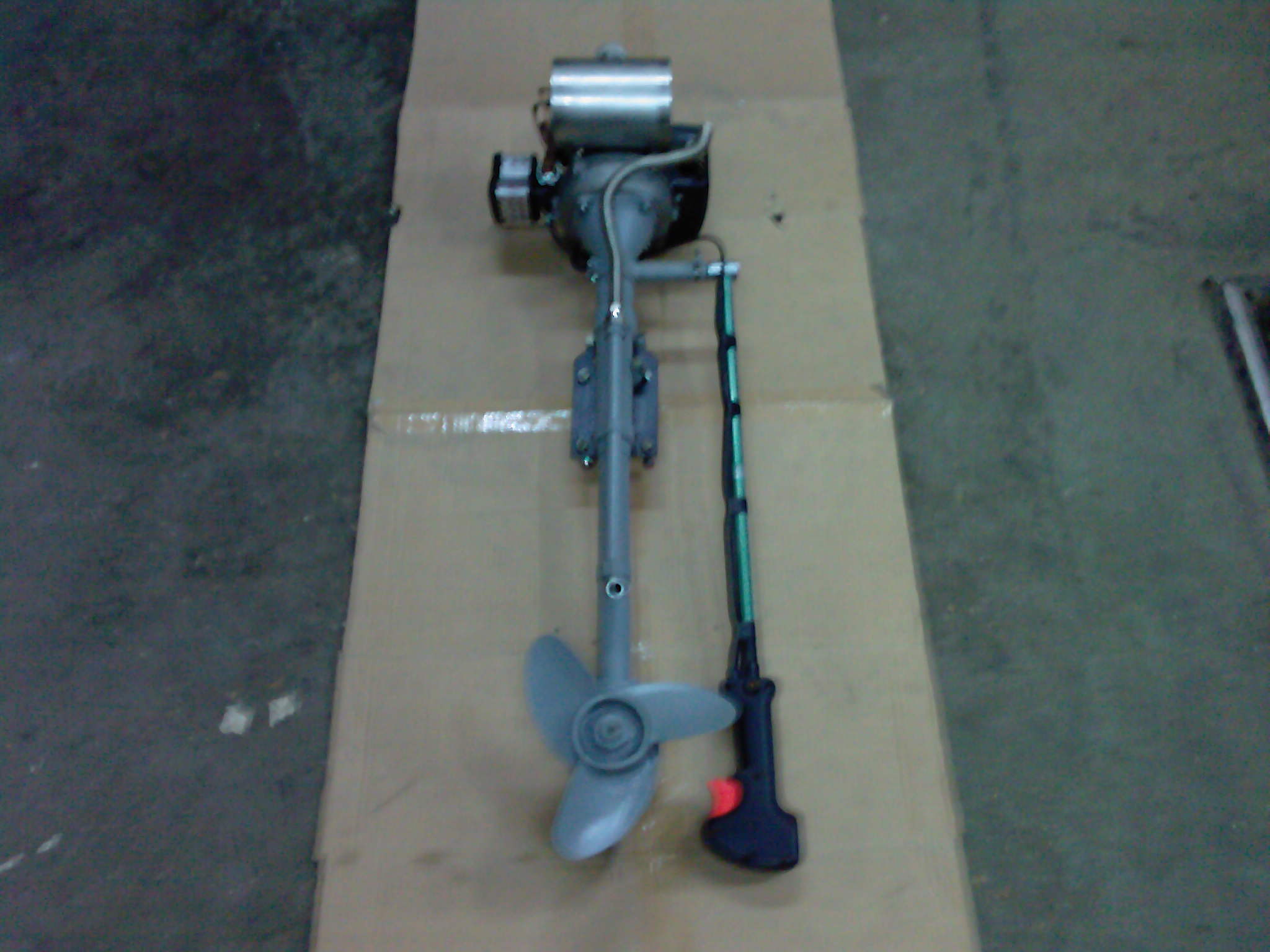

Провел небольшой тюнинг выхлопной системы чемпиона .
.Тапками не кидайтесь.. видео оператор с меня пока хреновый

Зачёт, я тоже у Honda GCV135 на прибойноге выхлоп выводил.
Только у меня труба на 17 мм входит в выхлопной канал головки, канал немного развернул, а трубу на конце слегка уменьшил в диаметре под небольшой конус.
Получилось что труба крепко стоит сама по себе, без фланца, а фланец не даёт ей вылезти, а потом всётаки и воду в трубу подал от винта.
Первый вариант подарил товарищу, а себе сделал всё так же, но перед сгибанием вставил в эту трубу медную трубку диаметром 6мм, один конец заканчивается в середине колена, что бы в головку не налило, а второй вылезает снизу, и изогнут как водозаборник у СтрлоЗифа.
С водой получилось ещё в два раза тише, и можно лапами хватать, труба на полном ходу градусов 50.
Да собственно и в Вашу трубку вбить не поздно.

Так.. еще одна идея..Трубка наружным диаметром 6 или внутренний ?

У меня внешний, но думаю и тормозная магистраль от авто подойдёт.
З.Ы. У меня ещё картер снизу омывается, мотор в таком режиме сильно греется, желательно масло охлаждать, тогда он и перегруз и перекрут прощает.

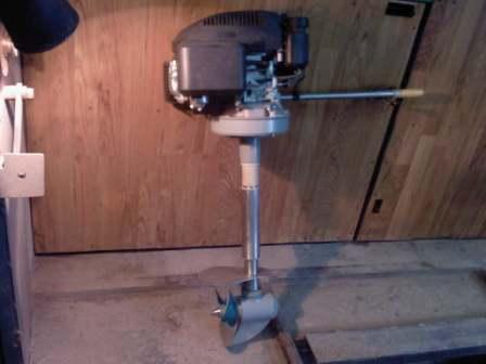

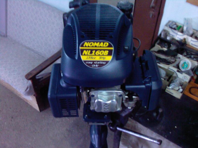

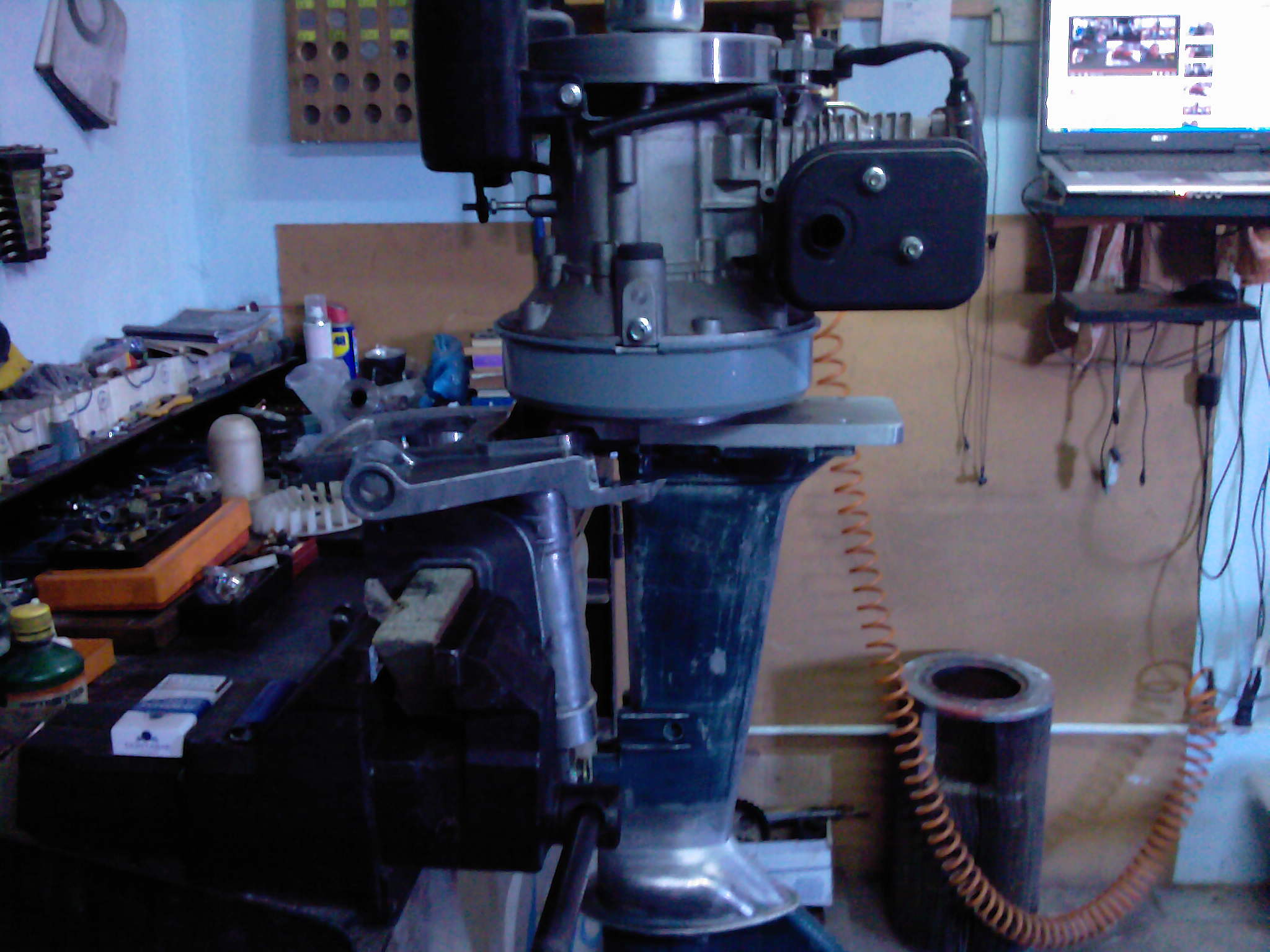

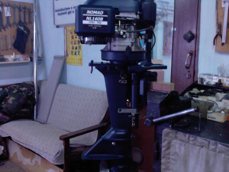

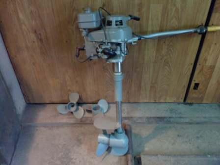

Наконец то и я снял небольшой обзор своего мотора для отчета. Видео получилось в двух частях из-за неисправности видео-электроники.
СПЕЦ КОМПЛЕКТ - Э Г О !!!
Лодка BADGER (Fishing Line-270).
Грузоподьемность-350 кг. 3 чел.
Длина -270.
Ширина -150.
Диаметр борта -41 см.
Кол-во отсеков-3+киль.
ПВХ-1100гр./м2
Дейдвуд -38-40 см.
Вес лодки -51 кг.
Максимальная мощность подвесного мотора -6 л.с.
Мотор –Ветерок 12 + NOMAD -159cc( 1Р65FA). 5 л.с.
Р.О.-удалён, карбюратор штатный (доработан), центробежное сцепление, механическое опережение зажигания, шайбы под клапанами 2.2 мм., дейдвуд обрезан на 5 см. под транец -40см., вес снаряжённого мотора -27 кг.
Редуктор -14/24 (0.58)самопал.
Винты – 190х192-3х.л., 200х192-2х.л.,200х242-2х.л.,200х225-2х.л. (все винты самопалы, отлиты с алюминия).
Вес лодки-51кг. +вес пилота-75кг.+вес мотора-27кг.+шмурдяк-30кг.=183кг.
Предлагаю посмотреть фото-видео отчет по следующим ссылкам.
https://vk.com/video418076441_456239022 или
- видео часть 1.
https://vk.com/video418076441_456239024 или
- видео часть 2.
Длина -270.
Ширина -150.
ПВХ-1100гр./м2
Дейдвуд -38-40 см.
Вес лодки -51 кг.
- видео часть 1.
- видео часть 2.

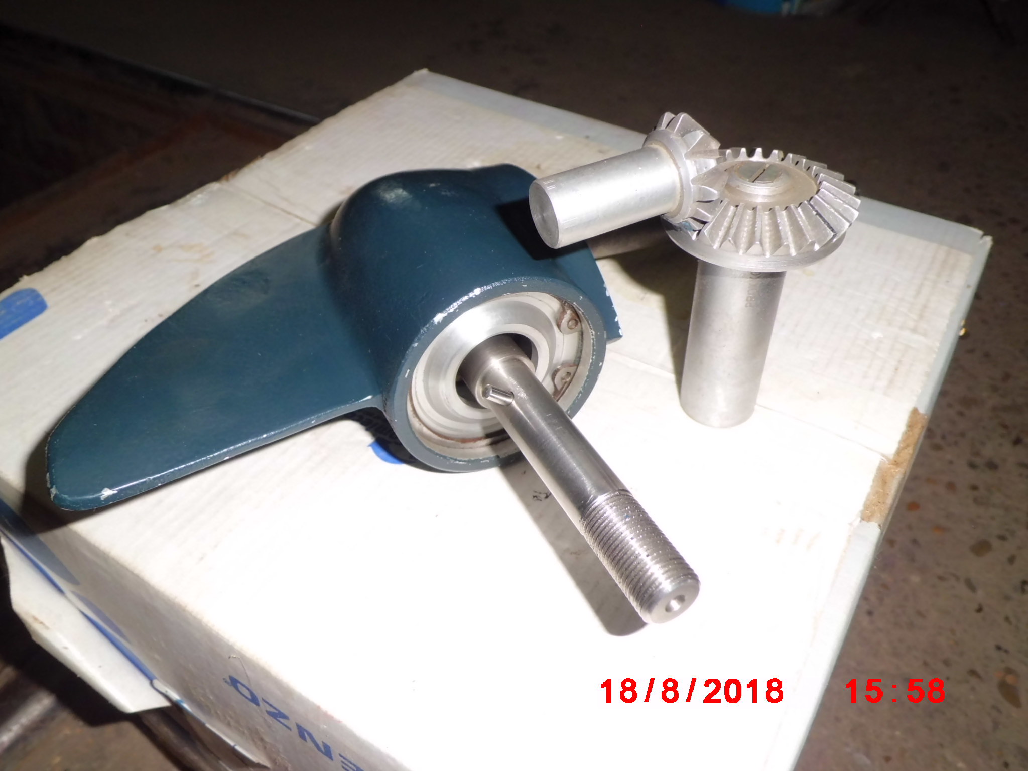

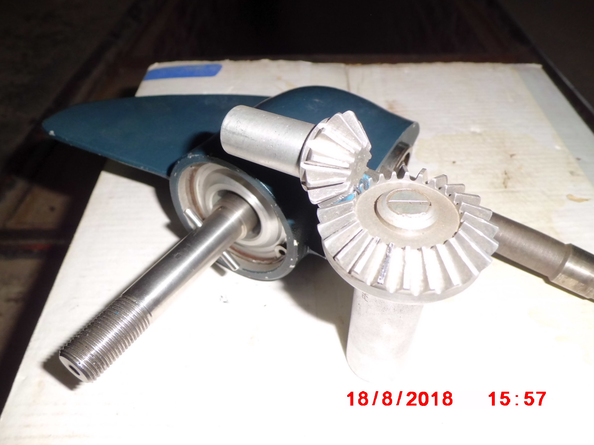

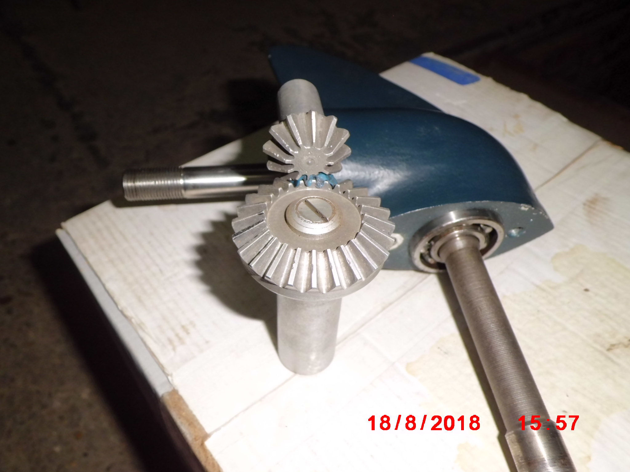

Шестерни с чего в редуктор поставили ?
У меня есть ученический фрезерный и токарный станок, я бывший токарь-фрезеровщик, вот и делал сам у себя дома, а цементировать отдавал на завод.
Шестерни прямозубые сначала на сырую прикатывались а потом только цементировались.

сколько зубов и на какой шестерне делал ? Как работает мотор по ощущению с родным редуктором ?
У меня никогда не было заводских моторов, поэтому не с чем сравнивать, да и никогда я ни с кем не плавал на заводском моторе. Всегда плавал только на своих самоделках. Первый мотор был с триммера, потом с бензопилы, водомет с мотопомпы д-10, двигатель от мотоблока крот с самодельной ногой, предпоследний был сделан в 2013 году на самодельной ноге с редуктором на сателлите и полуосевой шестерней от ваз, но меня это не устроило и вот тогда и был куплен двигатель от газонокосилки и сразу в нем переделал зажигание в регулируемое. Но всегда хотелось что то большее. И поэтому была куплена нога от ветерка для постройки очередного детища. Поразмыслил и решил сделать мотор, что бы в нем было все что меня бы устраивало. Разобрал ногу от ветерка и выяснил, что подводная часть и редуктор совсем изношен (прислали полный металлолом). Покупать за бешенные деньги через интернет все эти запчасти не стал, решил сделать сам (так как с финансами проблема а плавать надо).И поэтому освоил немного литьё алюминия я занялся отливкой подводной части и винтов, а так же полученный опыт от постройки приведущих моторов , подтолкнул на создание такого мотора ,в котором было бы всё. Редуктор решил выбрать ни как у всех заводских моторов и сделал что-то среднее с передаточным числом 14 на 24 зуба с модулем зуба 2.0. Это первый самодельный мотор на котором я вышел на глиссер. Впечатление просто офигенное, ведь я никогда не плавал с такими скоростями. Писать очень долго, поэтому смотрите мое видео и ранние мои сообщения.
На этом моторе плаваю уже вторую навигацию без нареканий, меня все теперь устраивает, а про заводские шестерни рассказать ни чего не могу, у меня их не было так же как и винтов. Друг скопировал мой мотор, только поставил двухсотый и на заводском редукторе так по впечатлению мой 160 с тяжелой лодкой идет лучше и быстрей. Когда не будь, попробуем поставить мой мотор на его лодку и записать видео.

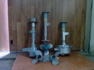

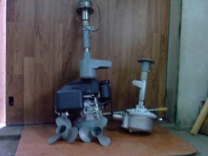

Ниже показываю все свои моторы, которые били в моей жизни.

Молодец..Я тоже сам люблю все делать ,и не хочу платить бешенные деньги за то что их не стоит..Сам я токарь.Я так понял что вы переделали вал шестерню и шестерню редуктора ветерка ..А эскизов не осталось ?Разобранного ветерка нет .А свой пока не охота разбирать , что бы снять размеры..
Да я сделал вал шестерню и шестерню редуктора ветерка новые с передаточным числом 14/24. Эскизов я не делал, просто брал и точил по образцу, который был приобретен с ногой. В планах на будущие есть мысли сделать передаточное число 1 к 2 или 12/24. Чтобы использовать новые стандартные винты и определиться с эффективностью, а пока меня все устраивает.
Вот пробная нарезка зубьев на заготовке из алюминия. (Почему пробная ? чтобы не переводить материал). И сам готовый редуктор в сборе с передаточным числом 1 к 2. Подводная часть отлита из алюминия в домашних условиях. Эскизов нет, всё из головы.
