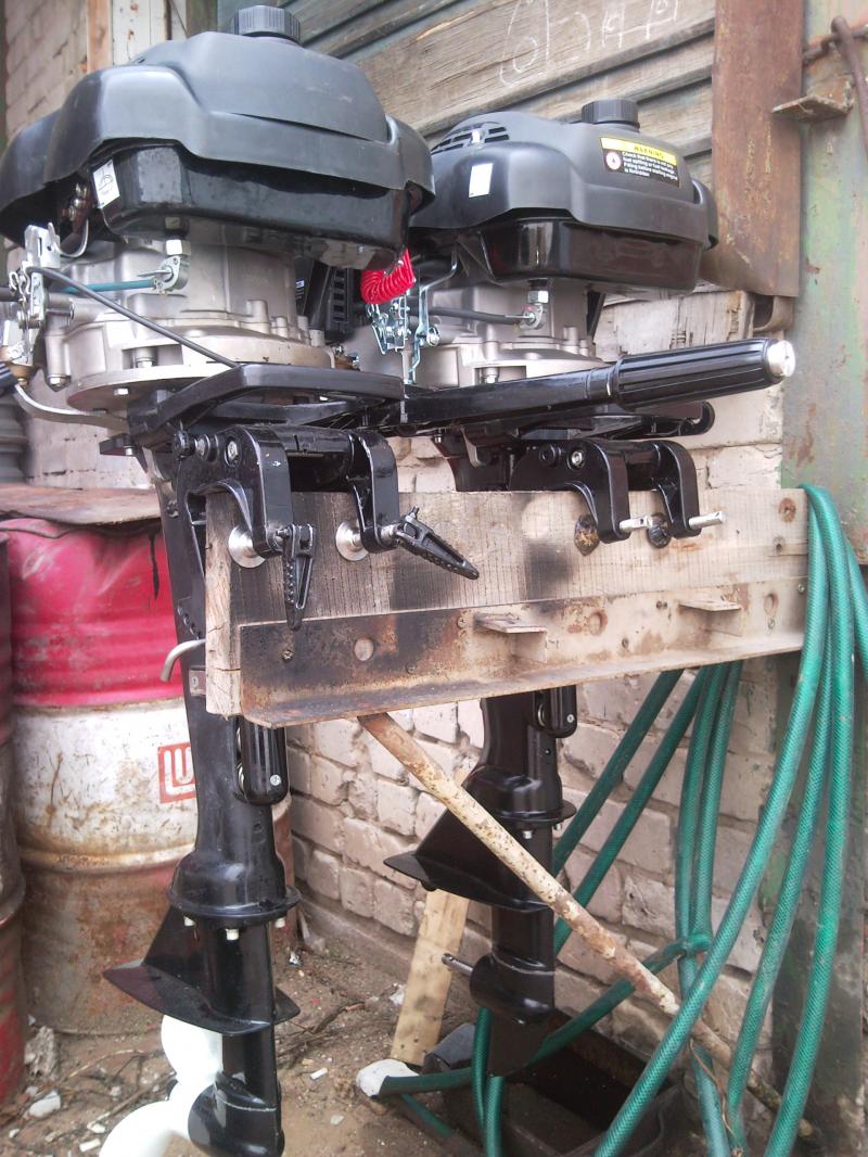

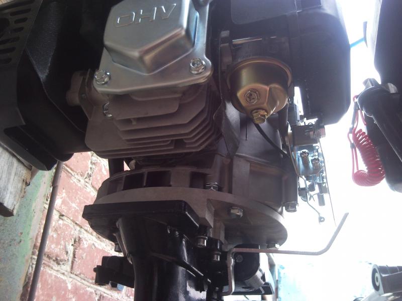

Вот немного еще гибридиков...Есть засада в переходной втулке, разные резьбы, есть и дюймовые а есть и метрические (китай одним словом). А по глушителю есть идея поставить алюминиевую коробку типа как на двухтакниках а потом уже выхлоп в ногу, причем трубку хочу оградить огнеупором от ноги, кто нибудь заморачивался? Наверное потеря мощи будет?

Re: Российский серийный гибрид: Воздушник на вертековской ноге
Зачем выхлоп в воду? Конечно все это наверное будет потише,но мне видится в простоте вся и фишка. Ко всему дейдвуд без охлаждения водой нагреется как утюг и будет греть потихоньку масло в картере,что тоже ни к чему
Согласен с Володей на все 100, если выводить в ногу тогда надо делать мокрый выхлоп, то есть ставить крыльчатку и отнимать у мотора пусть не много, но тем не менее заметную часть его и так не самой большой мощности.

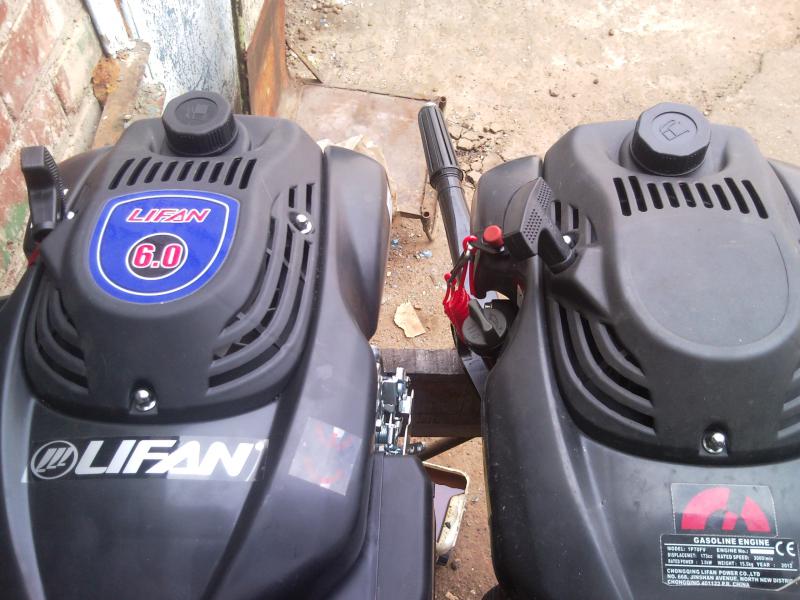

Наоборот считаю что выхлоп в ногу пойдет только на пользу если применить голову 6.5 л.с при 196 кубиках объема, так как при родном выхлопе в режиме полных оборотов шум досаждает, а при использовании малокубатурных голов нужен более четкий подход к охлаждению сапога.
на моем лифане 173 кубика, по лошадям ничего не могу сказать, по паспорту от 4,1 до 6 ти, максимальных 6 рекомендованных 4,1, и если поставить прокладочку из огнеупора (выдерживает до 1200 гр.) думаю будет гуд, но полностью согласен по фишке в простоте, где не надо голову ломать по выхлопу, а просто прикрепить голову и поехать, т.е. пойти:)

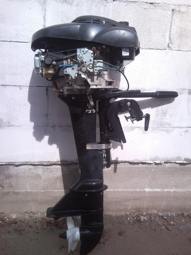

Купил себе ветерок-12 для гибрида,теперь хочу узнать что оставлять в сборе,а что убирать?
до плиты управления наверное все (только сверху), помпу со шпонкой в сторону, вал вертикальный на переделку или доделку у всех по разному, будешь утилизировать помпу сделай ревизию муфт, привод газа как планируешь сделать?

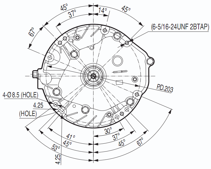

Проставки для двигателей типа хонды gxv-160, лифан 1р170fv-b уже готовы, как говориться велком, с остальными движками - можете озвучить при заказе модель двигателя попробуем найти схемы или кто знаком с линейками и другими измерительными приборами кидайте замеры.
это хонда и лифан, еще отличаются длиной вала и размером резьбы в валу, что в свою очередь нужно для верт вала и муфты, короче не так все просто

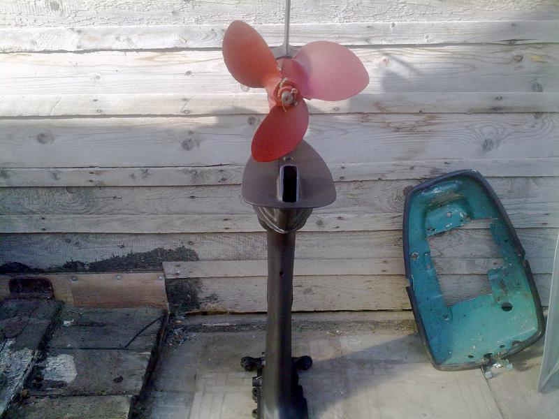

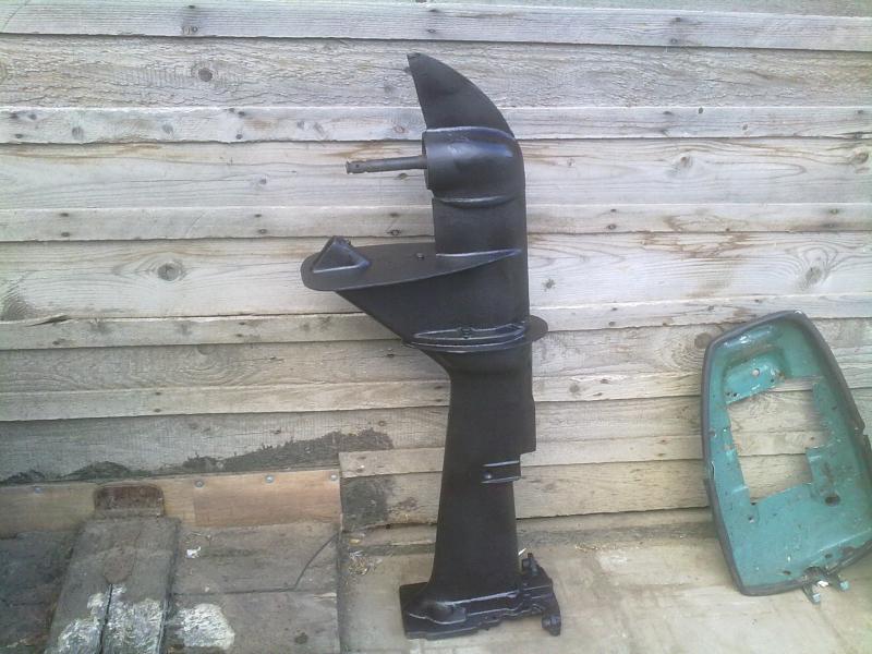

Сегодня покрасил ногу и винт,а снял с ноги румпель(точно не знаю как она называется,водомоторник первый год)Вот с ней уже по трудней от старой краски отчистить.
9 741
1 367
Кистью всё покрыть, средством для удаления старой краски, стоимость в хозмаге - копейки.10 минут и потом можно всё смыть водой.Потом грунт кислотник Боди 960 или другим аналогом.
weter
13.02.2012
110
регион 73
Роман
Gladiator-C370
lifan1p70fv, ветерок-12; ветерок-8, чемпион 340, эвинруд 35.
Румпель не на ноге, на плите управления, если "она" на фото с права, то это для гибрида не нужная часть, это нижний кожух, а так можно все посмотреть и как зовется, литературы немерено. Про Боди полностью согласен, даже аналоги держут краску, но и порошковая не плохо (но не везде есть). Вот только стандартный винт от 12-го лично мне не очень понравился, лучшее пока для гибрида все таки считаю скоростной и грузовой от восьмого ветра, причем пока не пилил, если кто мострячил, буду рад услышать ну или увидеть таковые решения.
