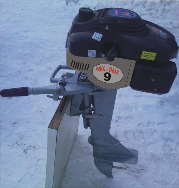

Роман отфоткай со всех сторон.Думаю нижний кожух без формовки можно сделать. :good: Вид будет :good: Ну и название.Логотип наваяем :)

Да ... прикольный вид получается :yes: :)

нормальная фото сессия будет в скором времени с проставкой, винтом и черной ногой, хотя могу в принципе, под заказ, хоть в серобуромалиновый красить :)

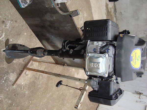

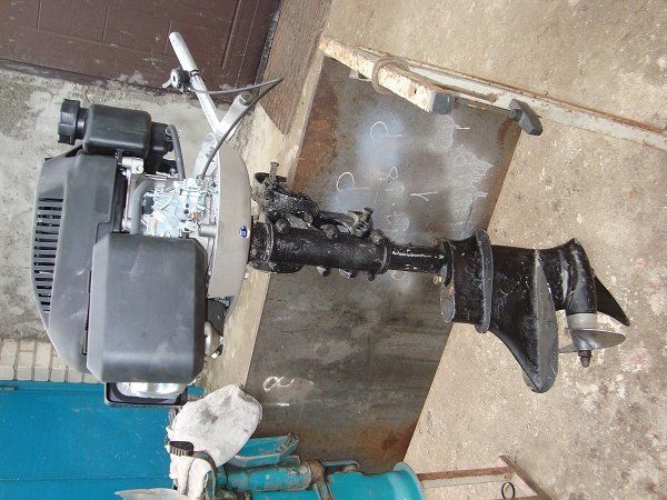

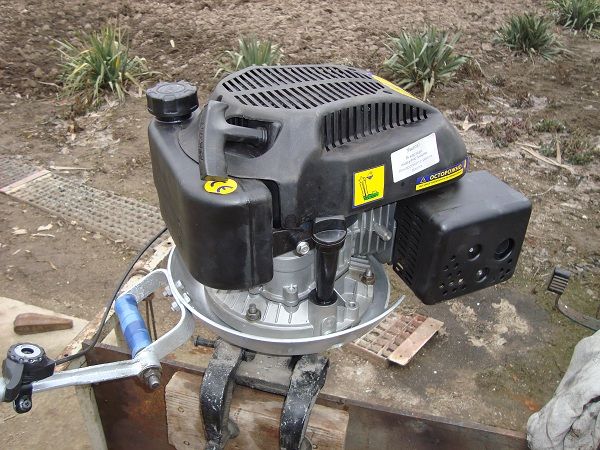

Есть теперь и у меня гибридик. Голова 6,5л\с,нога Стрелы.переходная плита,по совету Вовы(Бешенного),из обычной алюминиевой сковороды.Собираюсь голову испытать и на Ветерковской и на Московской ноге-в наличии есть.

Зачёт

Поехал мой гибридик

:) Ну вот и отлично.Сковорода рулит.Летом можно и яичницу пожарить на масле :)

Теперь эту же голову на Ветровскую ногу поставлю и сравню.На Стреловской шумит сильно рессора и редуктор.По скорости немного быстрее Стрелы.Как и Стрела на нагрузку почти не реагирует.

Дмитрий22 реализовал мой замысел, реализацию которого я дважды откладывал. На видео вижу , что очень хорошо получилось. Дмитрий, поздравляю!
По поводу ног от Моськи и Ветерка, думаю они всё таки несколько хуже для гибридизации: редуктор более изящный, модуль меньше, передаточное похуже будет для 4хТактной головы... Но всё познаётся в сравнении.
Стрелковская нога редкость, моськина тоже не у каждого, ветерковская теперь даже изготавливается и тех что ещё живы больше всех.
Для тех кто со своими руками дружит и есть мотоголова помощнее (6.5) думаю стоит остановить свой выбор на стрелковской ноге.
Дмитрий22, жду скорости которую даёт твой гибрид, надеюсь , что винтики попробуешь разные...
Нет ли мыслей сваять выхлоп в воду? Сам думаю об этом, да ещё и с охлаждением выхлопа от набегающего потока, ведь сделать это предельно просто.
Успеха!

Андрей-сильно шумная нога Стреловская получилась.И вибрация на румпеле сильная.По скорости на Стреловском винте немного быстрее Стрелы.Выхлоп не знаю-мотора за шумом ноги не слыхать вовсе.Да и возможность есть на Ветровскую и Московскую кинуть.Не понравится-допиляю на сколько смогу на предмет шумности и оставлю на Стреловской. Мотор будет под дистанкой и за высоким транцем водоизмещающей лодки-с вибрацией значит бороться не нужно.Лучше ,конечно бы,сразу на лодке водоизмещенке испытать,но лодка пока у предыдущего хозяина находится-с доставкой проблема.
