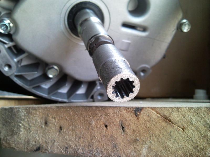

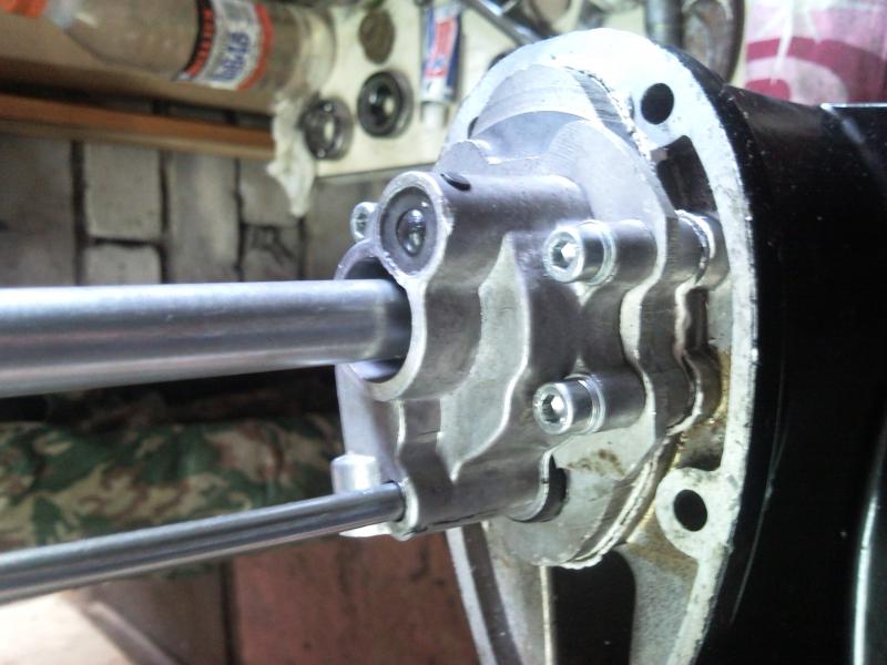

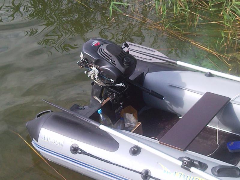

Всем привет. Моторчик бегает неплохо, в двоем километров 12-15, в одного не смотрел но на глиссе (жутко было доставать гпс) уже отходил километров 10 :), но случился и казус, полутрезвый моряк попросил покататься и включил скорость почти на мкс.оборотах... ладно из лодки не выскочил. Как результат оборвался штифт на вертикальном валу под муфтой, уже отремонтировали, но очередной раз откручивая голову посетила мысль, а что если в сапоге сделать отверстие диам 20мм под ручкой включения и сделать разрезную тягу (см рисунок) и опа - не надо откручивать моторчег, что думаете? это и ветерковцам пригодится + доп. регулировка включения.

Роман приветствую.На старых Джонсанах так и сделано.

Вечер добрый Алексей. У меня опыта по ин моторам не много, поэтому и спрашиваю. Думаю отверстие 20 мм не ослабит сапог? А изготовить такую тягу мне не составит особого труда, зато сколько преимуществ.

Не ослабит.Может так?

Приветствую Алексей, так или с окошком с завесью, с винтом точно не ослабит, но для ветерков не сухих трудно попасть трубой охлаждения, ИХМО

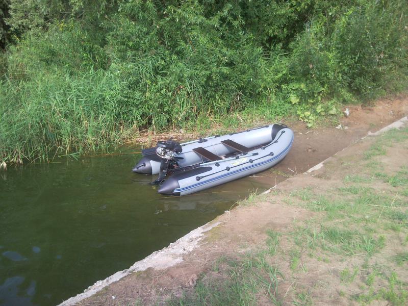

ямаха 5CMHS заявляет для лодки DINGO 32F (у меня подобный адмирал 3200) скорость 24,5 км час, а мой гибридик на ветерковском грузовом 8м винте по гпсУ дал ответ япону в 30 км час (и я на кило 20 потяжелее ихнего водителя в 70 кило) , догоним перегоним японию, был "дип 300" а теперь "дпя 5" :)

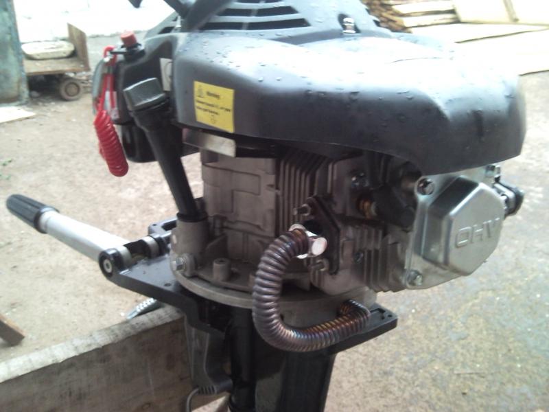

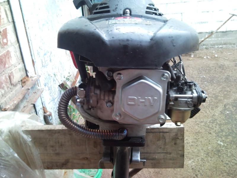

Вот такой выхлоп в ногу пока не прогорит, краска на ноге держится, часов 20 трубка отходила, звук по приятнее, на малых оборотах почти как настоящий плм :)

Роман, а чем уплотнял соединение гофрированной трубы, думаю нержа, вижу накидную гайку, но этого явно мало... Что же уплотняет???
А так решение очень красивое. То что нужно!

Ром, предположу, что без охлаждения оч быстро к сальникам и крыльчатке помпы придёт "полярная лисичка" :( ... надоть хотябы самонагнетаемое(тробочка перед винтом) охлаждение забацать :yes:

Андрей, уплотнение из паронита просуществовало ровно одну поездку и превратилось в порошок, зато родная прокладка под глушитель была "удачно" вырезана и под гайку и под проставку глушителя, материал похож на армированный паронит. Но удачно вырезать ее очень хлопотное дело...нужен мини штамп.
Дмитрий, крыльчатка помпы напрочь отсутствует,(но можно использовать вместо черпака, где то прочитал), " полярная лисичка" страшна только сальнику, который предполагается изолировать от выхлопных газов либо хитрой наклонной пластиной, либо доп.защитой в стакане помпы (еще не решил).

отверстия под трубки охлаждения закрыл хорошо подошедшими резиновыми шариками :? , переходная втулка хоть и геморройная но аналог выхода колен вала :hahaha:, пока держится, но думаю ее можно делать один в один каленой как колен вал, а может и сырой оставлять :unknown: поглядим

Прошли небольшие испытания винтов. Хотелось бы услышать догадки форумчан о скорости надувастика 3,2 метра в одно лицо весом 90 кг, по следующим винтам:
1. Скоростной винт от ветерка 8 (без доработок)
2. Грузовой винт от ветерка 8 (без доработок)
3. Скоростной винт от ветерка 12 (срезаны радиусы, уменьшен шаг и диаметр, почти как у гонщиков :lol: )
вот немного видео
