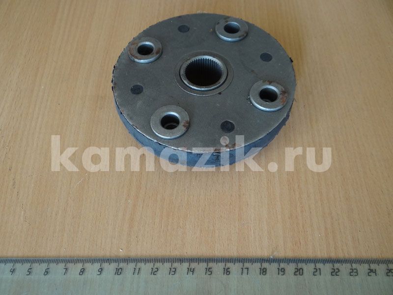

Может по типу как на вентиляторе Камаза муфта,или как на Ниве муфта.
Вот в этом месте не понял...

На моей Тойоте от двигателя идет отдельный маленький кардан на вентилятор,генератор,компрессор и.т.д.На этом кардане стоит маленькая промежуточная резиновая муфта.от вибрации.На мот.Урал вроде есть такая муфта на кардане.Смысл подобрать самую малую муфту.Либо ставить на рез аморт.от Нептун,Ветерок ......Сайлен блоки от авто подобрать.Задача в принципе решаема, по типу как выставляют раздатку на Ниве.Наживил ,завел,на скорость - сама встает на место.Затягивают.

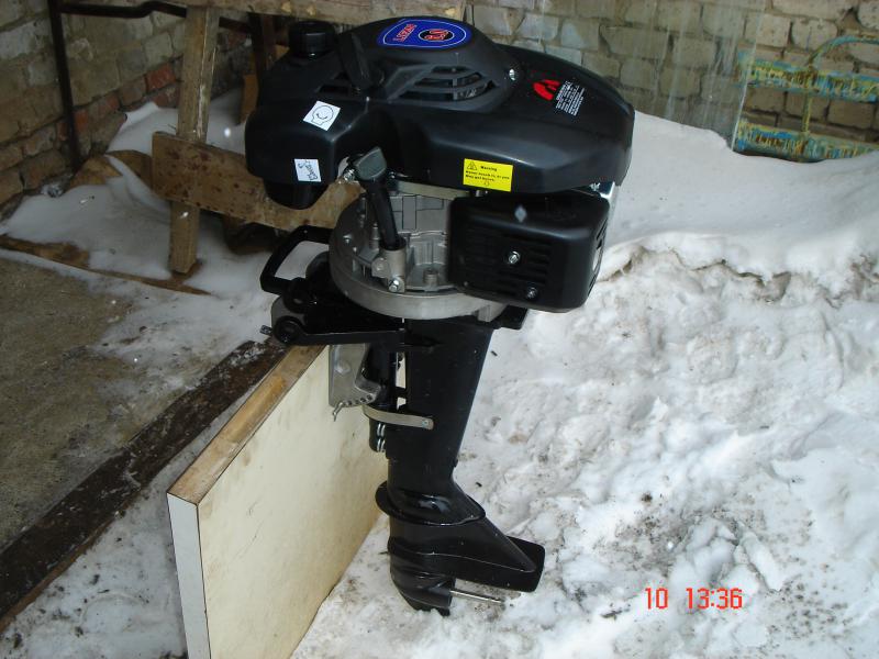

вот уже с проставочкой, даже заводится...

Ну наконец то.Заждались однако
9 827
1 402
Re: Российский серийный гибрид: Воздушник на вертековской ноге
Роман ,первый серийный?Красавец.Может юбилейную первую шильду на него №000000000001.И что бы нули побыстрей закончились :)

Ценовой то вопрос откройте? Очень интересная тема. На таком моторе можно неторопясь попердывая до Берлина дойти. Китайские 4 тактники очень надежны. Они тяжелы, грубоваты, но запас прочности колосальный. На прошлой работе у нас был генератор китайский, он более 4 лет работал на объектах строительных и вообще его никто не обслуживал. Замутить бы гибрид на вихревскую голову, с 2-3 цилиндровыми моторами.
Сейчас кстати есть маленькие дизельки.... Для измещающих судов и деревенской местности - вариант интересный).

:good: спасибо Алексей за №000000000001, будем стараться
КРАСАВЧЕГ, поздравляю...видео в студию(рекламное...). :lodka:
