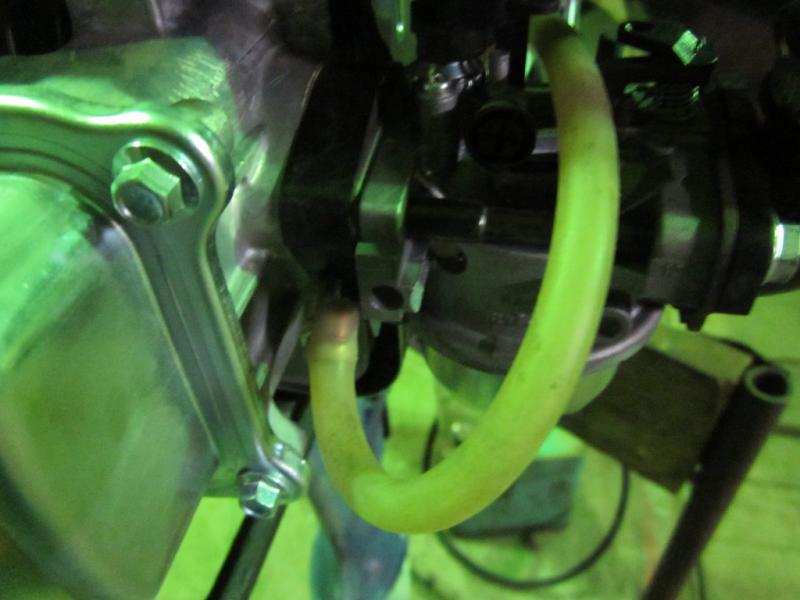

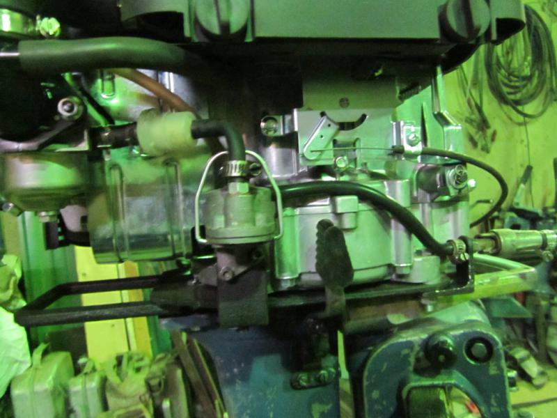

Всем привет. Сегодня установил и опробовал бензонасос на Ч-340, все получилось хорошо, РАБОТАЕТ.

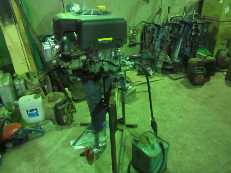

Достала на моем гибриде вибрация. На холостых я так понимаю так и должно быть, но на средних и высоких оборотах это не нормально. Снял видео. Знатоки, посмотрите может что подскажите. Винты уже и резаны и балансированны. У меня их уже пол мешка.

Я не знаток Чемпионов.
Но тоже послушал. Звук приятный, как бомбондировшик :good: :crazy:
У меня Руслайт 14 л/с и Бригс 6,5 сил. На раме мотобуксировщика общим весом до 100 кг колбасит также. На скорости в мороз после 10-15 км пути даже сомневаюсь- трясет меня от мороза или такая вибрация в такт дрожания? :unknown:
Пробовал заводить без дейдвуда? Просто на раме.
Винт в воде дает вибрацию, а на воздухе- разные среды -вибрация намного слабее.
Думаю, надо смириться и... делать румпель из подходящего по диаметру резинового шланга, а иначе виброболезнь шахтеров :pardon:

Виктор, в другой теме я тебе уже писал - проверь вал винта. если он кривой - никакая замена винтов и демпферов не поможет.

На видео видно, вал ровный. И так как вы предлагали проверял. В той теме не буду писать, там начали мысль толкать что нечего было разбирать хороший мотор. А что с ним делать если он мне достался с синими гильзами? Есть небольшой шат в подшипниках гребного вала. Небольшой. На румпеле вибрация особо не тревожит, на пвх почти не чуствуется, на деревяшке на среднем газу кажется и гвозди с бортов повылазят. Или это нормально и я много от него хочу?

"На видео видно, вал ровный" - по видео трудно точно сказать, но вот мне показалось, что небольшое биение есть - на малых оборотах заметнее; но лучше всего проверить в станке. "Есть небольшой шат в подшипниках гребного вала."- может, именно здесь "собака порылась"? И еще - давай на "ты" - так проще общаться.

Я конечно на лодке еще не испытывал... но на бочку (даже пустую) вибрация не передается на любых оборотах...
Виктор, у Тебя сочленение китайца с вертикальным валом самодельное или "покупное" с Мото-собаки? Если там головка и переходник - квадрат, то вал будет "играть"....

Скорее всего проблема не в сапоге, а в самом моторе. Попробуй завести без сапога и все станет ясно.

Спасибо, сегодня сниму стакан с сальниками и подшипниками на видео все покажу. Если что поменяю.

Самопал, все точеное. И на видео видно когда мотор не в воде вибрация только на холостых. Чуток газку и она пропадает. В воде мотор колбасит, отсюда и вечно отрывающийся у меня кожух глушителя.
