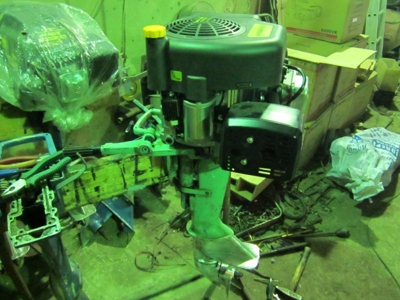

Всем привет, встречайте ЧЕМПИОН G340VKE + ВЕТЕРОК 12.
Ходовых испытаний пока не было, хочу переделать выхлоп в воду, ну и еще кое что доработать. Принимаю, замечания, советы, кто что скажет.

Виктор привет. Смотрю он с эл.стартером. Выхлоп в ногу из за большого глушителя? Сколько сил? Сколько денег? Сколько весит?

Да, глушитель здоровенный, а т.к. мощность (13 л.с.) позволяет хочу завести в воду, вес мотора 27 кг, ПЛМ в сборе 40 кг, стоимость ДВС у нас в магазине 12500 р. Очень прильщает наличие стартера и генератора. На следующий год планируем сплавляться по р.Кемчуг вот для сплава и готовлю, для подруливания буду использовать электромотор, а этот как ходовой и для подзарядки АКБ.

Не плохо смотрится ..Моща...Виктор у тебя смотрю с движками нет проблем.А я все никак не дождусь.Кто только не обещал ., а так и не везут.Уже сезон скоро кончится ..
