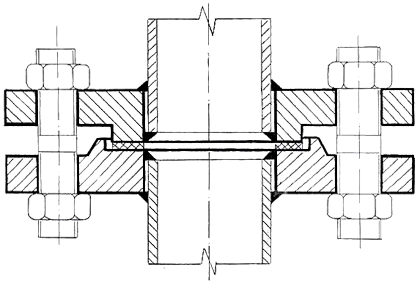

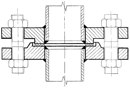

savik сказал(а):

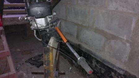

Единственно не вижу для себя соединения между этими частями. Может посоветуете?
Как всегда, делаешь фланцы, привариваешь и через прокладку стягиваешь.

Plinker сказал(а):
Фотки случайно нет?

savik сказал(а):
Plinker сказал(а):
Фотки случайно нет?
Как то так.

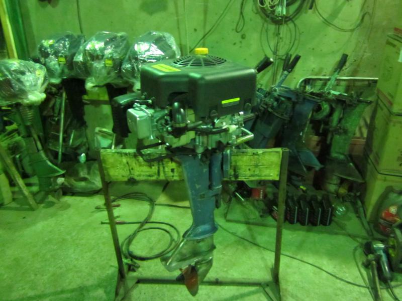

jawa0110 сказал(а):
Всем привет, встречайте ЧЕМПИОН G340VKE + ВЕТЕРОК 12.
Ходовых испытаний пока не было, хочу переделать выхлоп в воду, ну и еще кое что доработать. Принимаю, замечания, советы, кто что скажет.

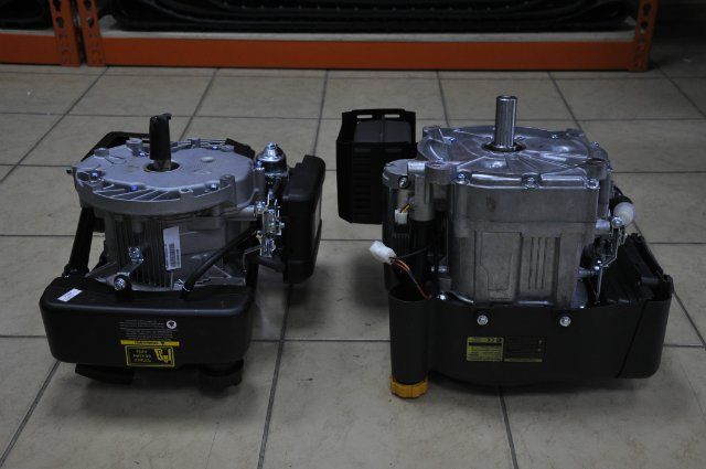

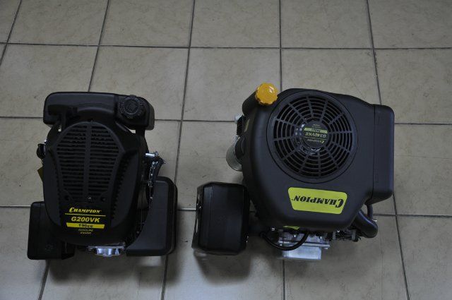

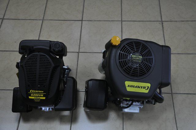

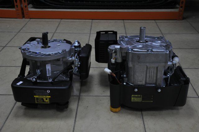

Виктор, а есть-ли фото нижней части ЧЕМПИОН G340VKE с выходом вала.
Хочется глянуть на плоскость присоединения самого двигателя. :sorry:

Корда сказал(а):
Вот фото двух чемпионов 200 и 370.

Спасибо! Помчался приобретать!
Хочу его на катамаран взгромоздить. Зима длинная,руки чешутся. :sorry:

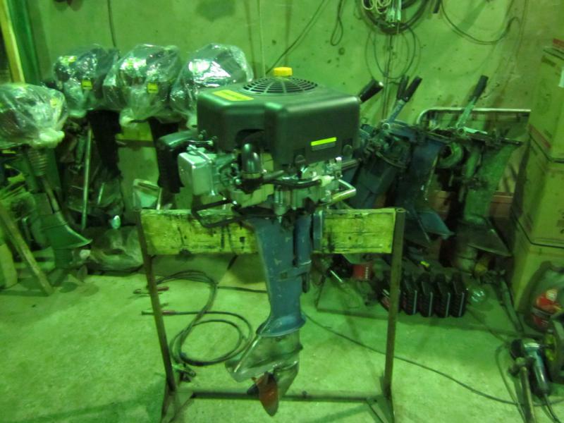

Ну вот и приобрел, теперь за работу. :D

Я под впечатлениями :yahoo: Сын в моих утехах первый помощник. :lodka2: Я представил, все же приличный ряд достоинств при эксплуатации такого гибрида, да еще на грузосплавном кате, не имеющем видимого перехода с измещающего на чисто глиссирующий ход. Но с ейчас о них молчу в тряпочку. Кто каты знает, тот сам дотумкает. :?
Преодоление мелей, "где можно в тапочках пятки не замочить" с использованием гибрида-плюс.
Малый расход топлива,- даже не в экономической раскладке, а в весовой, тоже даст свои плюсы при покорении значительных расстояний. Но и от лишней лошади грех отказаться, когда необходимо пройти порог, зато на спуске хватит малого газа, который может быть и 6 лошадок, но более в щадяще-экономном режиме плавания.
Пока руководствуюсь пословицей скептиков - "Дурак думкой богатеет". Но весна покажет :uchu:

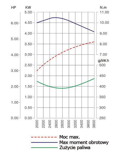

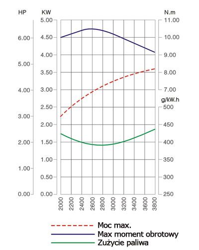

Еще нашел в сети график оборотов крутящего момента и мощности. Сильно задумался о нашем подборе винтов. Для двигателя 1P70FA.

я уж много лет использую 4-тактники на мотобуксировщиках. Сначала 6 сильный Briggs&Stratton- работает уже лет 8 на промысле- пока безотказно , сейчас стоит 14 сильный Ruslight на другой раме. Поэтому я с ними ну очень хорошо знаком. :D
Что касается максимального крутящего момента от оборотов и удельного расхода.то в этой связи и иду несколько длинным путем.
У этих китаемоторов мощи немеряно. Работают в -30 и в тяжело наруженных механизмах. Поэтому забрать эту мощу, трансформировав ее в товарный лодочный глисс- ближайшая моя задача на 9 мес. зимы. :roll: Не хочу выбрасывать регулятор оборотов. С гор валом буду пробовать прямой привод на винт в туннеле. А с вертикальным ,- поставить на ногу Привет-22 и "посмотреть" возможности при макс кр. моменте. Винт родной Приветовский (см Нептуновский).

Всем привет. Не успел даже опробывать 340-го на воде, чловечик приехал и забрал его. Пришлось ехать и покупать другой 340-й. И вот еще один 13-и сильный.
