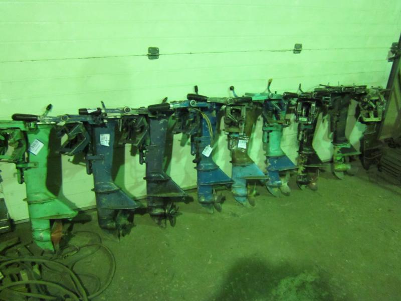

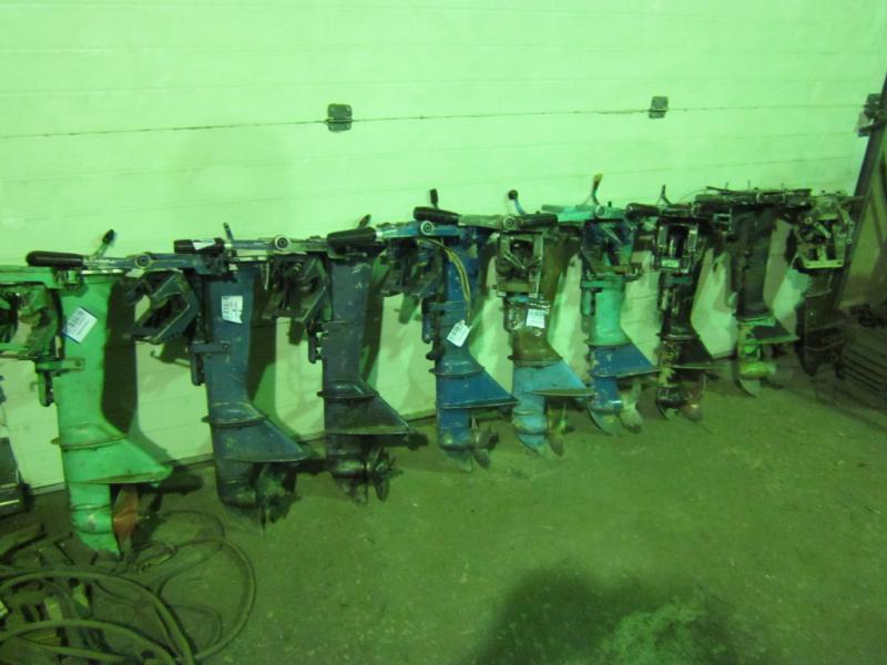

Корда сказал(а):
jawa0110 Вот на такой пароход хочу поставить гибрид. :D
Классный аппаратик. :good: К нему еще мачту, парус и вообще на халяву можно будет ходить. :)
А я уже к следующему сезону готовлюсь. Как говорится: Готовь сани летом, а ПЛМ - зимой. :D

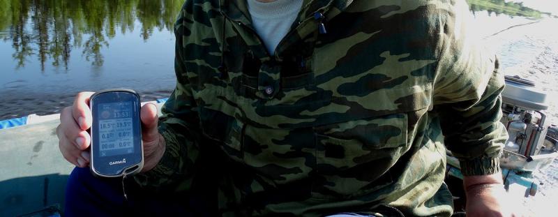

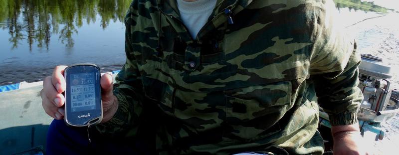

savik сказал(а):
Общий вес у вас на видео какой? У меня примерно 240кг.
Да никаких тут чудес! Дело не в моторах.
Мой катик длинной 7 метров с двумя рыбаками и общим весом 600 ! килограмм идет до 19,5 км по стоячей воде на Ветерке-8 с обрезанным винтом ветерка 12. :pardon: Вещественное доказательство прилагаю.

Виктор, у тебя уже заводик небольшой появился? :D
jawa0110
14.04.2014
464
Красноярский кр. г.Ачинск
тайга340, янтарь2, автобот
Ну, заводик - это громко сказано :) Просто хочу к следующему сезону моторов 20-ть подготовить. В этом году спрос на эти моторы намного вырос по сравнению с прошлым годом. Предполагаю, что сарафанное радио работает и спрос на гибриды не упадет. В г.Назарово, что 40км от меня тоже начали делать гибриды, копируют мою конструкцию.
