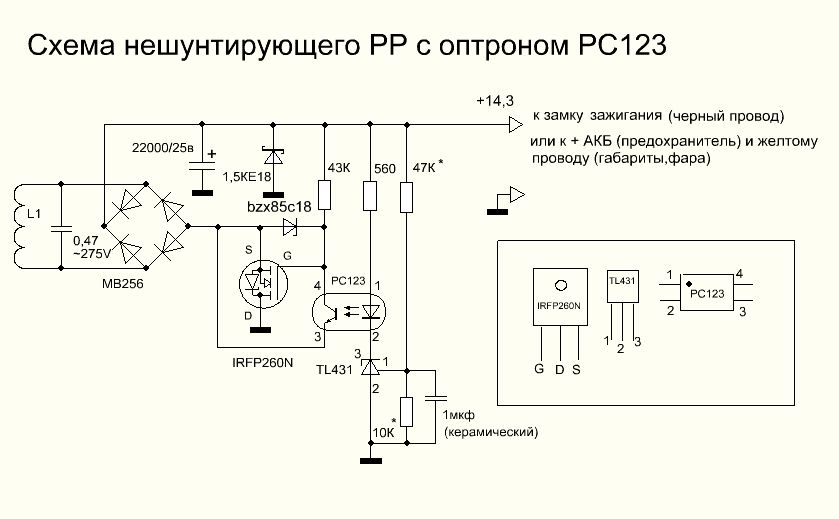

Речь идет о схеме что вверху на этой странице.download/file.php?id=64600 В чем причина выброса не представляю. На освещение этот нюанс не повлияет но вот на работу электроники не уверен. Хочу запитывать ФУОЗ на микроконтроллере. У меня в запасе другая схема этого автора на TL и IRF не шунтирующая. http://www.moto.com.ua/postphoto/1527300_2.png к ней вопросов нет.

Так и эта вроде как не шунтирущая, две страницы обсуждали, в чем причина-то :( , запчасти куплены. Схема по ссылке с оптопарой на какой ток и напряжение по выходу рассчитана и напряжение по входу?

Да! Эта схема не шунтирующая. Проверял от мощного трансформатора на напряжение 40 вольт. Генератор у меня выдает переменку 36в. Возможно выбросы из-за транса. Подключал его на разряженный АКБ 18А\ч. Сгорел транзистор. На этом и остановился.

Ясно, мочало-начинай сначала. Сам спаяю, на мотор повешу и буду проверять.

Блин! Полевик заменил на какой надо 50N06 (60V, 50A, RDS(on) = 0.022Ω) -греется.
D5 спарку поставил 20100СТ (20А, 100В), диоды запаралеллил - при 24в переменного на входе греется, 5 мин и на радиаторе рука не терпит!
Расклад такой:
вход 6,0В переменного - выход 6,6 В;
вход 9,0В переменного - выход 11,2 В;
вход 12,0В переменного - выход 14,02 В (так выставил при настройке);
далее 18 В, 24В переменного - выход 14,02 В
Если на входе 12 В, то работает и стабильно теплая, если выше, то хоть яичницу на радиаторе жарь.
Но, Ямаха ведь не будет давать 12 вольт! Хожу всегда на полном газу, значит на входе будет не 24, а 50 или 70 (кто как пишет).
Автор! спецы! Помогайте! Четвертый день воюю со схемой. Может сеть через трансформатор и генератор Ямахи, это разные вещи? Понимаю, что разные, но не настолько же.
Мосфет греется не из -за большого сопротивления канала в насыщенном состоянии а из-за того, что работает не в ключевом а линейном режиме.
Надо смотреть осцилограмму на затворе. Она многое объяснит.
А схема похоже, что вовсе не импульсный преобразователь, а обычный линейный стабилизатор.
Какая частота работы преобразователя? Чем определяется?
R4, R5, TL431, R3 это источник стабильного напряжения, R1, R2, PC123 - инвертирующий усилитель тока, полевик - второй каскад усилителя тока. L1 проканает как фильтр, Для чего D5, D6 - не понятно, подходят только как "предохранители" от переполюсовки батареи.
С2 уменьшает пульсацию напряжения, но одновременно увеличивает и время реакции стабилизатора на изменения.
С таким же успехом можно поставить кренку с усилителем тока на каком-нидь КТ828. Греться будет также.

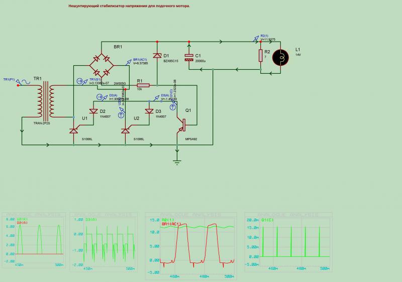

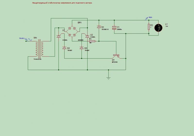

Тоже решил спаять себе стабилизатор на досуге. Посмотрел разные схемы. Вот решил проверить эту download/file.php?id=64600
Загнал ее в симулятор, проверил по токам (нагрузку взял тридцать ватт, проверил на частотах от 50 Гц до 800. Вроде все нормально, запредельных токов не возникает. Смотрю, что-то очень знакомое в схеме. Блин! это же электровоз! Перерисовал немного - да действительно схема плавной регулировки скорости вращения. В одном плече моста диоды, в другом тиристоры.
Вот еще думаю, надо попробовать вставить в цепь эммитера транзистора резистор и кондер, для термостабилизации и между базой и эммитером - резистор примерно 1 кОм.
Защитный диод для симулятора не стал вставлять. Параметры вторичной обмотки трансформатора взял с генератора Ветерка. Только мощность задрал повыше. Подавал синусоиду, хотя там она сильно искажена, но это значения не имеет, - важно было выход проверить.
В общем нормальная схема, я так думаю.

На мой взгляд, схема на тиристорах, - один из самых удачных вариантов нешунтирующих стабилизаторов. Там при любых раскладках, изменениях нагрузки, частоты, напряжения, тиристоры всегда работают в ключевом режиме, поэтому не будут греться или пробиваться повышенным током. Вчера изголялся над ней в симуляторе всяко, и частоту менял и даже подавал на вход чистый меандр, чего не может быть в реале. Если не слушать транзистор на средних волнах, то больших проблем не возникнет. Уже плату развел. Детали в наличии есть. Нет только рядом лазерного принтера, чтобы распечать и спаять.
О какой конкретно схеме идет речь?
Та, что выше мной описывалась.
