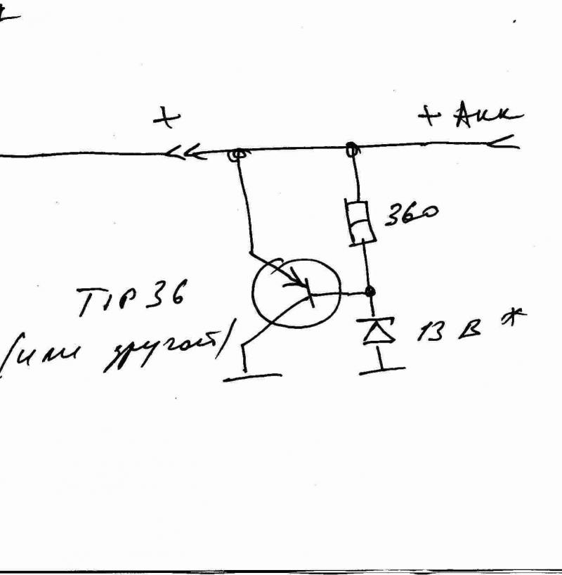

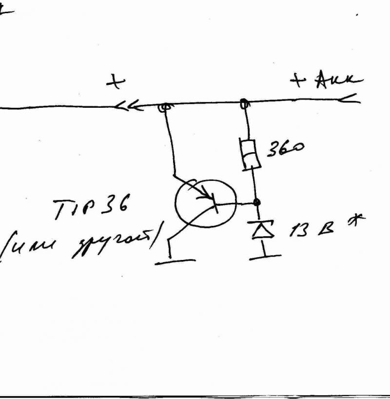

Много раз писал и на Мотолодке и на Русфишинге, что в шунтирующем регулятре нельзя измерять напряжение на аккумуляторе если нет детектора нуля, тиристор и симистор очень надежно работают, когда отслеживается каждый полупериод, и включение происходит в момент когда на катушке генератора 15,5 вольт (1,5 падает на мосте), если управляющая/измерительная цепь "где то там" , и не знает какое сейчас напряжение на катушке но тиристор пора включать, она его включает, а катушка между магнитами переходит через ноль, напряжение может быть 200 вольт, и ток может случиться под 40 ампер, коротЕнько, но разрушительно.
То же и в нешунтирующих регуляторах, ровно по этой причине нельзя оставлять катушку незагруженной, ибо по параметрам полевика, его ни одна катушка сжечь не может, но горят и взрываются довольно регулярно, при этом еще затвор недополучает положеных 10-12 вольт. Я питал затвор от отдельной маломощной обмотки, со стабилизатором, где при любых оборотах на затворе 12 вольт.
При этом всеравно на выходе регулятора требовались десятки тысяч микрофарад, и раз в 2-3 года полевик менял.
Потом добавил еще один полевик, который через мощный резистор подгружал обмотку в те момнеты когда первый полевик отключен, что бы генератор не разгонялся без нагрузки до опасных напряжений.
Но все оказалось на порядок проще, простой параллельный стабилизатор на трех деталях, здесь правда в начале темы просили на одной, но сцуко не нашел стабилитрона на 80 ампер, хотя они точно выпускались.
Дык вобщем ГТ 806 или 813, с их чудесными утечками и обратными токами, стабилитрон Д815Д помоему, букву могу попутать, стабилитрон между базой и коллектором, можно с резистором 5-10 ом , и мощный резистор на 1-2 ома в эмиттерной цепи, хотя можно и в коллектор, не принципиально.
Включается параллельно выходу выпрямителя, никаких выбросов, всплесков, пробоев, закорачиваний и перегревов катушек, помех не видит даже мой Ле Крой, на выходе всего 1000 мкф.
Можно применить КТ825 или 827 , с ними будет поточнее, и из за знатного насыщения в 4 вольта мощный резистор не нужен.
На ГТ 800-х напряжение плавает от 13,6 до 14,3 вольта от минимума до максимума оборотов, на КТ на десятку поточнее.

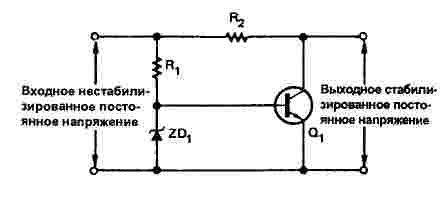

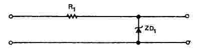

Сергей Б сказал(а):
Вот такое предлагаете?
Еще Вы писали про zero cross... На чем его реализовали и каким ключом управляли? И для какой нагрузки? Заранее извините за столь большое количество вопросов.
  • 2,1 КБ Просмотры: 1 179
  • 5,5 КБ Просмотры: 1 179
Сергей Б
09.12.2017
5 412
1 601
А нету.
Тоже нету.
Да, только в первой схеме нет R1, а во второй R2 стоит в эмиттере или коллекторе транзистора.
Сейчас не очень соображаю, ибо на отдыхе в теплых краях, но по моему, если 0,7 позволяют :), во второй схеме резистор и стабилитрон нужно поменять местами.
Ноль ловил условно, на базе кт 3102 появилось 0,6 вольта, значит недавно был ноль, опер с двухполярным питанием здесь совсем никчему, не на Марс летим. Ключи пробовал от ирф 44 и дальше.
Кт3102 включал около нуля оптопару PVT412 , которая уже разрешала прохождение управляющего сигнала от изменительной цепи к полевику или тиристору/симистору.
Кстати, почему все рисуют шунтирующий регулятор на симисторе с кучей встречновключенных стабилитронов, неудобно же, лучше мелкий мостик и один стабилитрон на 15 вольт.
Во, я оказывается не одинок, вот из соседней темы, думаю автор не будет против.

А какие условия эксплуатации Ваших регуляторов ? С АКБ или без? Мощность генератора мотора на котором использовалось? Преимущественный режим эксплуатации? Стоял ли на лодке тахометр, если да, то какой принцип считывания сигнала? А эхолот был? Это все очень важно для понимания практического применения. Может есть осциллограммы работы на выходе? Дело в том что тут столько копий сломано, что хотелось бы получить как можно более полную информацию о реализованном устройстве. Потому что если что то по параметрам сети вполне подойдет для обеспечения работы лампы накаливания, может не дать полноценно работать контроллеру зажигания или навигационной системе. Вот самый простой пример... Простейшее устройство, мp3 плеер китайский, который в прикуриватель включается, напрочь глушит сигнал для навигатора. А особенно "качественные" глушат навигаторы даже в соседних автомобилях когда в пробке рядом стоят. Второй пример имею в личном использовании... ))))) Зарядное устройство на базе контроллера. Продвинутой по функциям, мощное, импульсное... ))))) При включении в работу глушит фм диапазон в радиусе 50 метров. ))))) А заодно и половина телеканалов почти перестают работать. ))))) Когда узнал, перед соседями неудобно стало... Больше не включаю. А оно не из дешевых и сделано на каком то "оборонном" предприятии, как написано в паспорте.
Сейчас же техника бытовая с упрощенными схемами стабилизации по питанию. Есть стандарты, обязывающие производителей придерживаться параметров "чистоты" генерации и преобразования напряжения на линиях питания, обратных выбросов в сеть, радиочастотных помех... Это для потребителя выгодно... это наверное и так понятно... долго рассказывать...
Применение симистора позволяет снизить нагрузку на диодном мосту, не прогоняя через него дополнительный ток. Но тут есть моменты, какой применить симистор, я имею ввиду квадранты.

В 80-х это стояло на Прибое и Нептуне, в 90-х на Джонсоне, сейчас на разных Ямахах.
Тахометра не было никогда, и не будет, эхолот в 80-90-е был самодельный, сейчас Гармин.
Помех этот регулятор не создает впринципе,ни для каких приборов, очень мал коэффициент усиления транзистора и он не может перейти в жесткий ключевой режим, все происходит мяХко, чем выше напряжение, тем больше открыт транзистор подгружая генератор.
Осциллографом однажды смотрел, но принесен осциллограф был для других целей, никаких выбросов впринципе нет, на любых оборотах, аккумулятор в лодке не всегда, Гармин питается прямо от мотора, стоит конденсатор в 1000 мкф.
Конденсатор на выходе наверное на 25в?
Многие тахометры работают на переменном с генераторной катушки. Интересно, скажется работа вашего регулятора на показаниях?
Проверяли, есть разница с АКБ и без, сильно плавает напряжение?
Как с термо режимом? На радиаторе стоит? Греется сильно?
генераторы на ямахе наверное в районе 60 - 90 Вт?

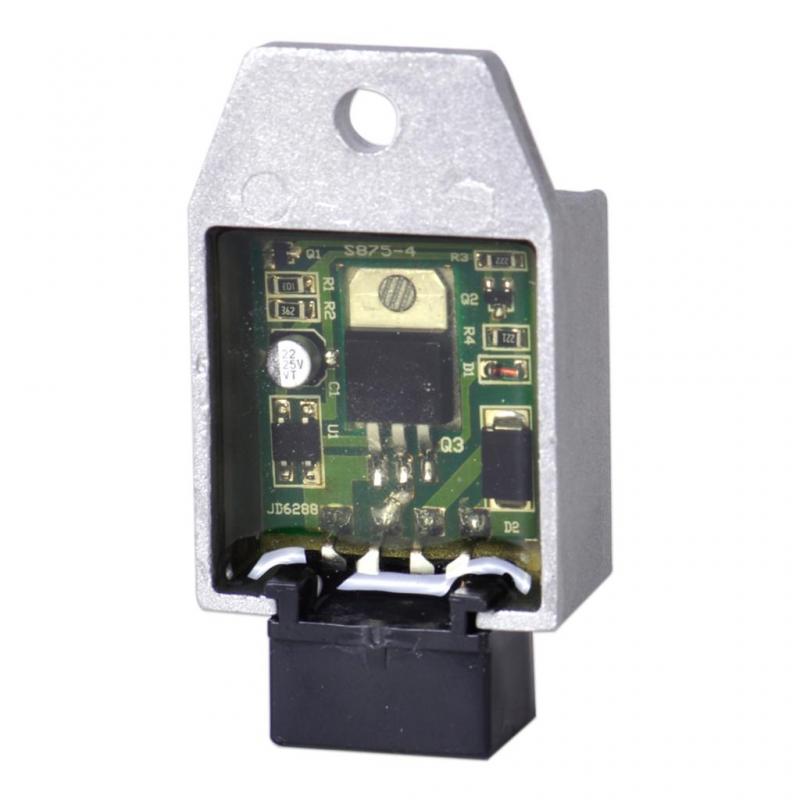

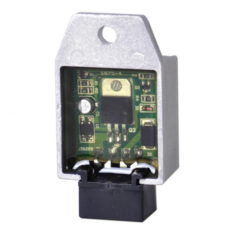

Очень многие купили вот такие регуляторы на Али, у него сейчас цена 206 руб с доставкой. А тут и корпус приличный и разъем и вообще - внушает... И цена опять же... Но горят они со страшной силой. ))) И тахометры с ними не работают...
Я все это к чему... Вариантов масса, но у всех свои недостатки.
Судя по сроку эксплуатации ваш регулятор уже имеет право быть признан зарекомендовавшей себя моделью. И главное простой и недорогой. И патент на производство ненужен, так как это классическая схема включения. Одни плюсы, короче говоря.
Я не пытаюсь как то вас зацепить... Но здравый смысл подсказывает... вы на Ямаху или Меркури обращались со своим предложением? Представляете, какие варианты экономии для них и дивиденты для Вас? Я не пытаюсь стебаться, просто пытаюсь понять, если действительно все так безупречно, то ... почему они до сих пор не делают так. Эта схема в любом институтском учебнике есть. Азы, можно сказать. А они там что то ковыряются, уже начали применять микросборки на СМД с контроллерным управлением... В чем подвох? И мотоплат, и поляки для снегоходов... У всех проблемы в той или иной форме вылезают... А тут все так прекрасно... Или вы что то скрываете от нас? Или где то что то сами пропустили?

Тахометр никогда не подключал, но работать точно будет.Транзистор греется, установлен на поддоне без изоляции.
Электролит на 25 вольт, 500 мкф алюминий и 500 мкф тантал.
Про напржение писал выше. О китайских регуляторах совсем ничего не знаю.
Вот началась понемногу раскрываться тема... Значит греется... Это наверное при отсутствии нагрузки? Т.е. все то же самое что и у тиристорных. При цене на тиристор несколько ниже чем на транзистор... И всетаки еще и диодный мост греется в такой схеме включения... Тоже стоит на поддоне или "слоновьего размера" за 150 руб на 50А и 1000 вольт? Просто если меньше - то точно греться будет.
А почему про тахометр так уверены? За счет мягкости работы? Но ведь тах цепляют до моста и на сигнал ему нужен переход через ноль, в отрицательную величину. Я говорю о "универсальных тахометрах". Для которых нет специального датчика. Такие сейчас в большинстве своем устанавливаются на современных лодках. А опять же, какой КПД вашего регулятора? Он будет выше чем импульсные регуляторы хотя бы на ЧИМе?
