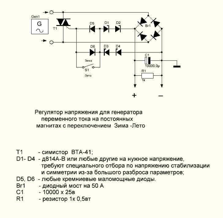

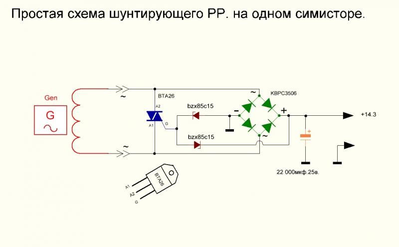

танкист сказал(а):
Это мне понятно. Вот аналогичная схема шунта без лишних деталей и развязок, работает годами и не только на земле. Малая авиация то же использует на ура. Генераторы у них мало чем отличаются от наших. И ещё хотел добавить ограничивать напряжение в шунтирующем регуляторе ниже 14.5-14.9 не стоит это большая нагрузка на симистор и катушку генератора.
сразу несколько ошибок - (не совершенная схема может долго работать пока не придет неожиданный капут) и так по порядку
1е - семистор не удерживается в закрытом состоянии без сигнала - чтобы его удерживать закрытым нужен резистор между его A2 и управляющим
2е - смотрите внимательней - мост-стабилитрон-управляющий электрод НЕТ НА КАКОГО ОГРАНИЧЕНИЯ ТОКА - РАБОТАЕТ ПО ПРИНЦИПУ КЗ а для BT41-600 достаточно 150 ма и то только в 4м квадранте.
3е - может быть кто-то ходит без АКБ но я только с ним и напряжение на нем (ПОВЕРЬТЕ или почитайте) в автомобилях не просто так ограничевается на уровне 13.8 вольт

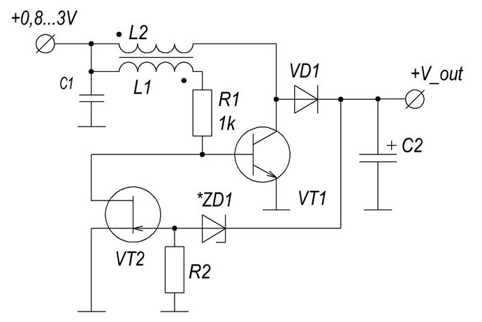

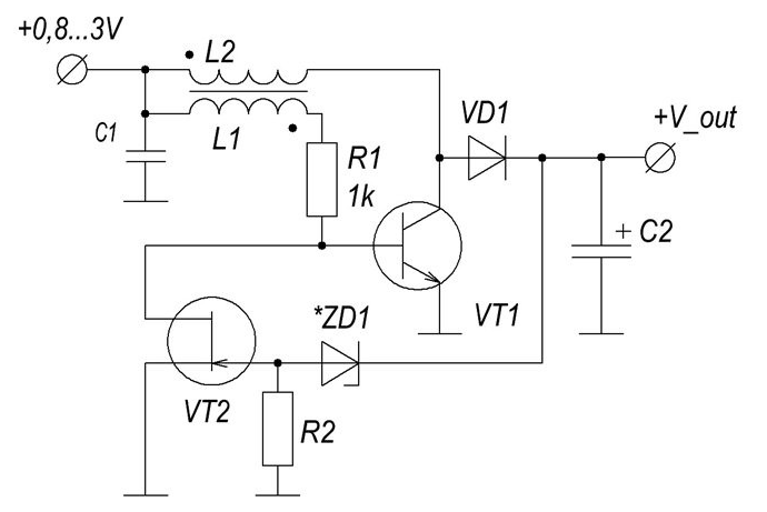

Вот например схема . Это не классическая схема с ШИМ так как мощность небольшая . Но для указанных целей подойдёт
Если сюда добавить один диод и одну обмотку на трансформаторе то получиш стабилизированные 13,6 вольт во всём диапазоне оборотов . Например для Ветерка на 1000 оборотах зарядный ток будет 0,6 ампера а на 5000 будет 3 ампера . А если добавить ещё один транзистор то получиш схему с защитой от КЗ и переполюсовки АКБ .
Вот описание этой схемы ( но оно верно для микротоков и указанных напряжений )
http://radioskot.ru/publ/bp/preobrazova ... /7-1-0-906
Если её делать силовую то понадобится подгонка трансформатора .
Дело в том что трансформатор работает с переменной частотой от 70 кгц и до 350 кгц ( ну или какой диапазон выбереш ) . Рассчитывать его верх глупости надо брать осциллограф и настраивать методом тыка . За то это нужно сделать один раз . Изготовить их штук 20 и обменять на лодочной стоянке на ящик водки . :D

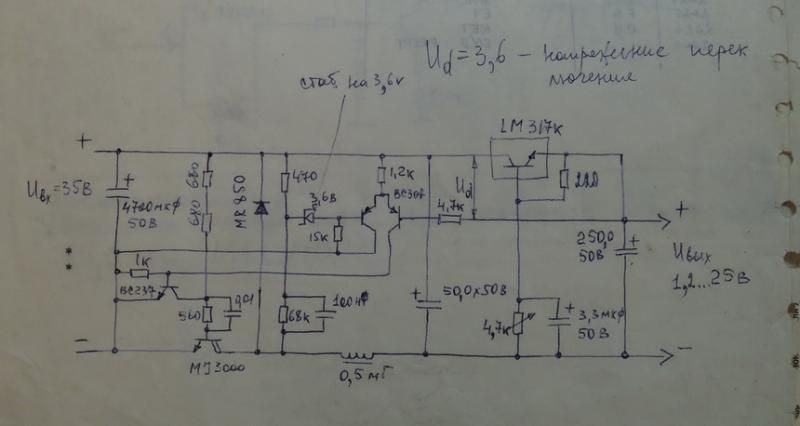

схему НЕ шунтирующую (импульсную)...
Вот схема ниже, проверял ее давно-давно. Тогда и мощных ПК еще не было
