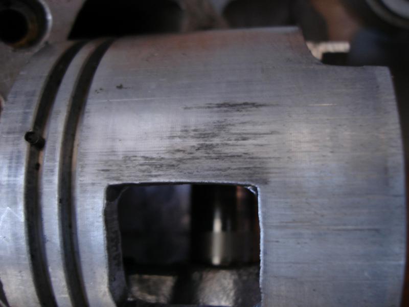

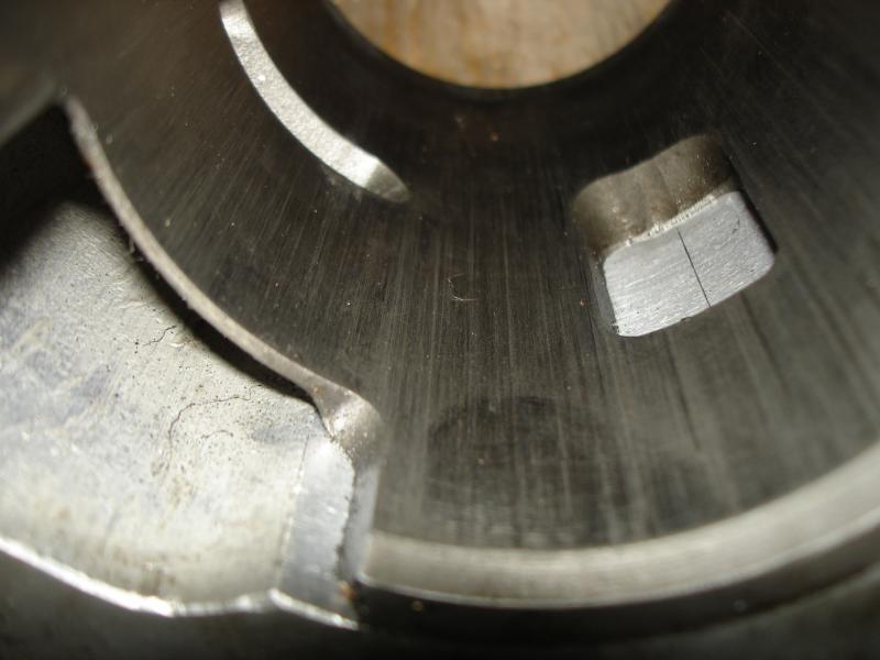

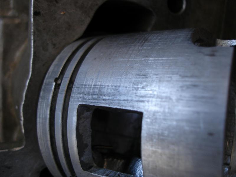

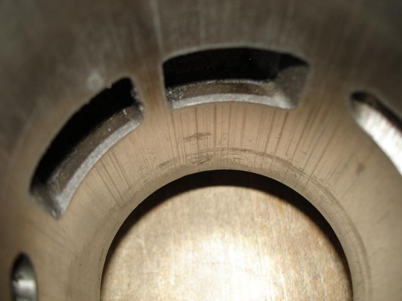

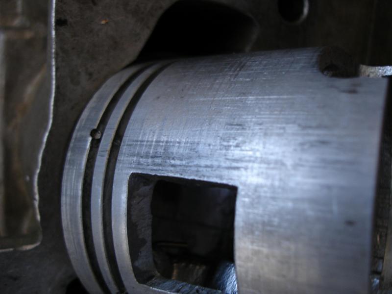

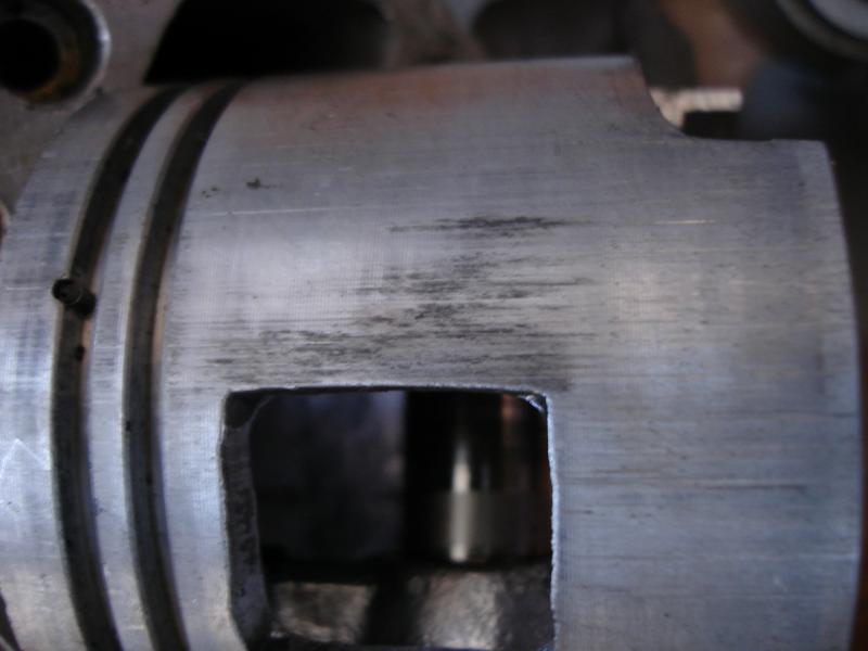

Игорь! Поршни менять, по твоему мнению,из за того что на юбке есть потёртости(как и в другой теме)?
Так вот если эти потёртости не большие,не глубокие,без трещин,и задир--при этом тепловой зазор,поршень-гильза в пределах нормы,эти поршни можно использовать и далее.
Кстати новые сейчас не лучшего качества.
cocain126
16.08.2012
125
26
ИГОРЬ
ОБЬ-3, ОБЬ-3
ВИХРЬ-30Э, Suzuki DT30. Evinrude Triumph 55 hp
Re: Как я дорабатываю Вихря.
Это называется - прихват( в простонародье). Поршень, имеет ведь довольно сложную форму и прихват этот - нарушение геометрии поршня, пошкуриш и еще больше ее нарушиш. Соответственно далее появится прорыв газов, повышенный износ ЦПГ. Да и вообще, ребята, есть технология дефектовки и ремонта двс - читайте. Работать будет все, но как и сколько - вот в чем вопрос. Люди, создающие двигатели и технологию их ремонта - далеко не идиоты, если пишут , что поршень не должен содержать продольных насечек и задиров - значит так и должно быть. А вы, пытаетесь минимальными затратами - для себя создать идеальный (надёжный) агрегат. А ведь эти задиры и прихваты появились не просто так - скорее всего это перегрев или использование некачественного масла или малое его кол-во. Отсюда следует - цилиндр тоже не ах. Собрать можно, а для чего? Просто чтобы он отработал сезон и дальше еще чего нибудь развалил. Моё мнение я уже написал. Если делаешь мотор, он должен работать не один- два сезона. Извините, стаж.
В идеале всё так,но кто мешает померить поршень.У Сташкевича есть все размеры!
И что прикажешь после каждой малейшей потёртости на поршне менять их.
А новые поршня,канавки под кольца больше или меньше размером,зачастую геометрия не соблюдена,отверстия под поршневой палец несоосны-и что хуже того разного диаметра,,,,разве они будут лучше,чем слегка потёртый в одном месте старый поршень.

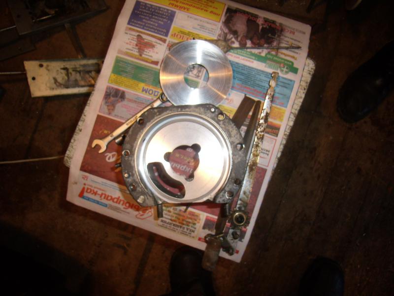

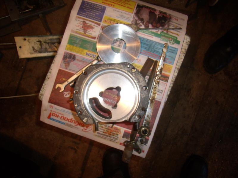

Проточил я у токаря картер, по одному мм с каждой стороны под металлические пластины. Вопрос такой, кто чем посоветует склеивать пластины железные с рабочей поверхностью картера?

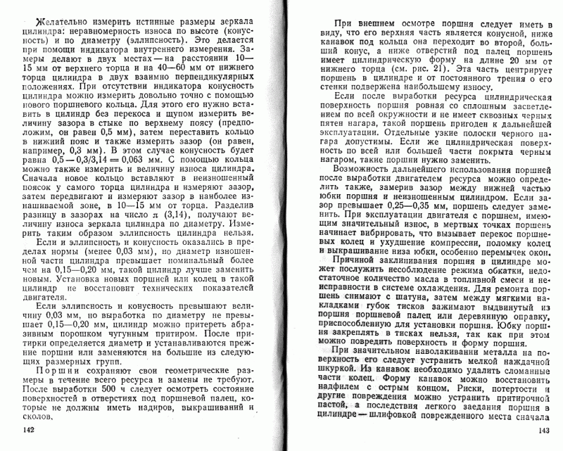

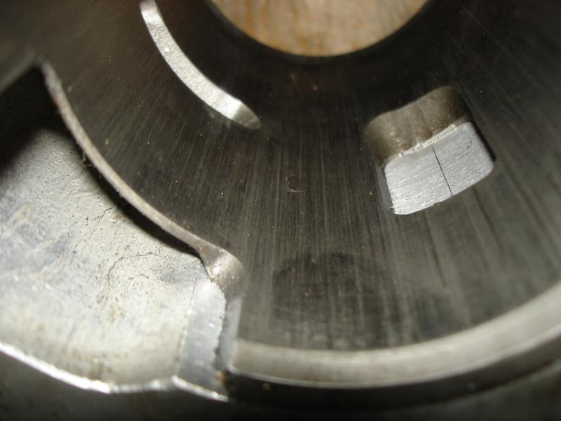

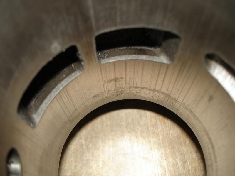

Вячеслав, не буду спорить, но я бы такие поршни поменял. В той книге, которую ты сфотал - читаем 2-ой абзац сверху, стр.142. Мы с тобой по разному подходим к вопросу ремонта. Для меня, там серьезный прихват,да и задиров хватает. Я, сейчас меняю поршня и точу гильзы под 1-й ремонт -они на фото. Хотя в принципе, там ничего страшного и нет, но я сделаю это, хорошо обкатаю и буду уверен в своем моторе. Хожу с перекрутом - по этому: зазоры минимальны, прорыв газов недопустим. Вихрь - хороший мотор, но к нему нужен соответственный подход. К вихрю не надо относиться как "к кривому совдеповскому" изделию, он выпущен в те времена, когда в нашей стране ничего не было и выпускали его, мы с вами ( т.е. наши люди, такие же как мы), и смотрите - он до сих пор работает. Да не было никаких модернизаций, улучшений - а где они были, возьмите наш автопром. Нет конкуренции и нет ни качества ни идей ("и так сойдёт"). Да еще если сейчас ввести непомерный оброк (в виде таможенной пошлины) на инноземцев, то глядишь и вихря с приветом выпускать снова начнут в том же виде - только дороже раза в два. И заводы заработают (только качество будет - хуже), и накладные расходы у них будут как всегда 500 процентов - только дай волю. А, к чему я это все, ах да, так давайте не уподобляться нашим дорогим "товарищам" и делать все правильно - как делают буржуи. Они (буржуи) уважают ручной труд и его ценят, а так же - четко придерживаются технологий. Еще раз говорю, это лично моё мнение - вы спросили - я ответил, я бы поменял (не нравятся они мне). Да я считаю если разобрал - сделай как следует и забудь, лучше чего - нибудь улучшить или модернизировать в моторе, а не так : разобрал, подпилил, собрал (еще по ездит). По поводу деталей - сам набегался, ища поршневую (не китайскую), месяц провел в интернете - нашёл в Новосибирске, но оттуда доставка стоит столько же, сколько стоят з/ч и срок 5-недель. А у меня -всё -горит. Купил в Питере в 2-раза дороже, но зато сразу своими глазами увидел и пощупал(неплохое качество и ребята гарантировали, что это фирма). Поршня по весу подобрали, кольца по размеру и жесткости - им, верю.
Вячеслав
03.04.2010
980
Карелия Кондопога
Вячеслав
Прогресс4
Вихрь30, Sea-Pro T 2.5 S
Игорь я к чему-это,просто когда советуешь другим менять,объясни по какой причине,и куда смотреть.
Вот и получается,из за потёртости, но с размерами не вышедшими за пределы нормы всё таки можно оставить такие поршня,и не важно Вихрь это, иль Ямаха.
Например, следы на поршнях и гильзах твоего мотора могут быть причиной перекрута!При превышении двигателем паспортных оборотов,изменяется и температурный режим,вот тут может как раз несколько увеличенный зазор-будет уместней.Кстати чем выше обороты тем менее сказываются огрехи по зазорам,И спортсмены используют одно поршневое кольцо-это ещё и трение снижает,как пример у того же Сташкевича описан-прочти(рекомендации,в конце книги про кольца).

Товарищи, кто чем клеил бы пластины к картеру?
товарищи бы шурупами закрепили, с потайными головками и резьбу посадить на фиксатор. на картер предварительно можно (и даже нужно) нанести герметик\клей\лак бензомаслостойкий, с низким КТР (коэфф темп расширения) естественно. вот с выбором онного можно подискуссировать. ...белый казанский пухнет, проверено.
А может проще сделать глухие золотники-утолщённые с учётом снятого металла с картера.ведь токарь его проточил а значит теперь он ровный.
утолщённые = утяжелённые.
