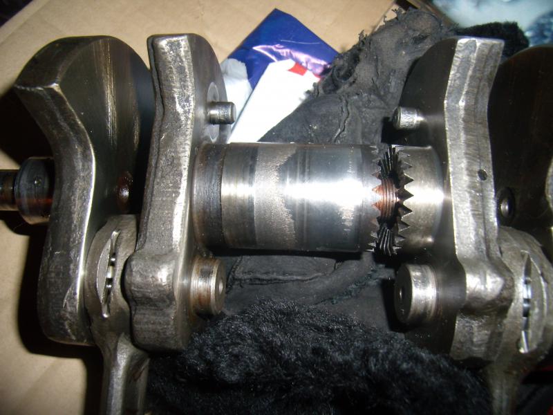

Заминка в работе. Не могу раскрутить КВ, такой мне еще не попадался. Поплыли два хороших ключа, еще демидовских. Болт на пару мм шевельнулся и стал падла. Есть какие советы?

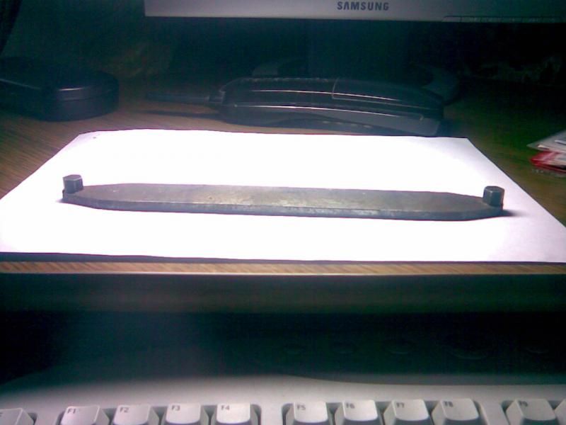

Подскажи как делал, многим интересно будет. Особенно процесс закалки, я делаю - или грани плывут или по сварке в ручке рвет.

Романыч, а процесс закалки по науке как раз и не скажу, это термист делал. увижу его, спрошу...... давно это было. идея в общем такая:
нагреть, сформовать, закалить.
и никаких ручек, сварок и пр... суцельный ключ

В общем побороть тот коленвал я так и не смог, уксус тоже не помог, оставил на потом. Раскрутил вот этот.
