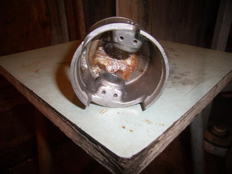

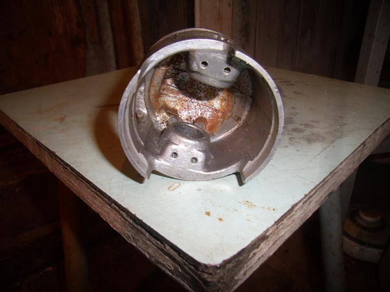

Если по хорошему место поршням(те которые на фото, особенно четко видно на втором) на мусорке, в моторе им делать нечего годятся для дальнейшей эксплуатации только при отсутствии других с правильной геометрией, если есть возможность отнеси блок и поршня к расточнику автомобильных блоков пусть померяет нутромером и микрометром, потом легче будет выбрасывать.

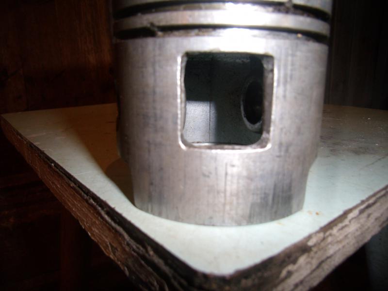

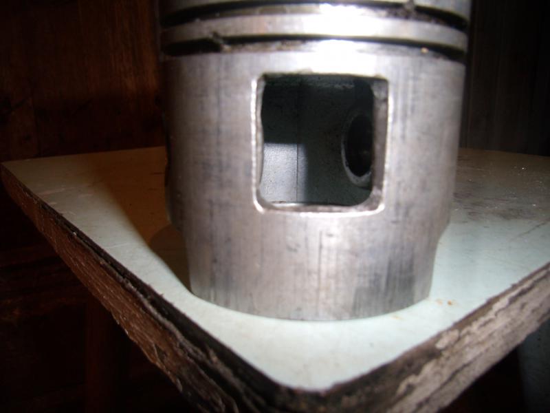

Подскажите как правильно доработать окно в поршне?

Pilot-by сказал(а):
посмотри как кольцо в канавке. и вообще как они в блоке. думаю можно ещё покататься, особо ничего страшного не видно. задиры только надфилем по снимай.
Понял , спасибо.
Сделать их одинаковыми,для обоих цилиндров,и так чтоб они совпадали с окнами в цилиндрах.

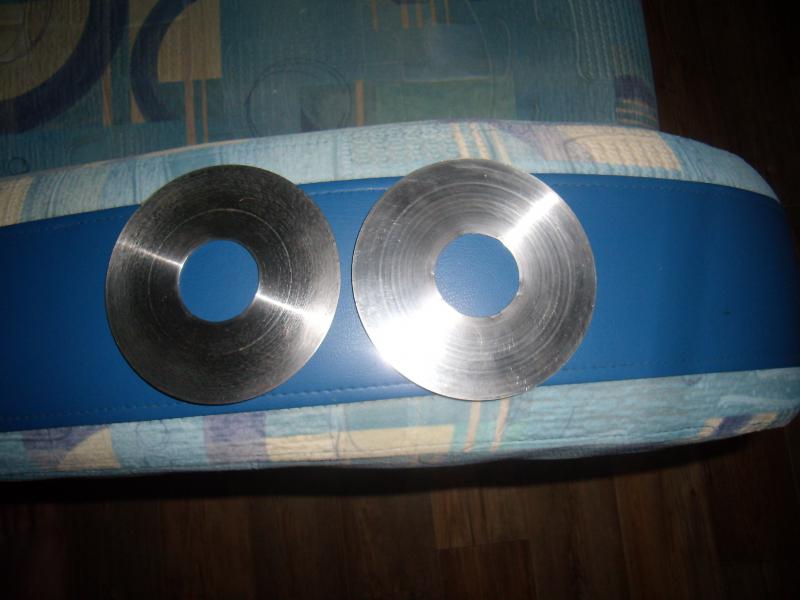

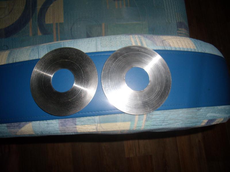

Теперь следующая тема, кто нибудь ставил пластины на рабочую поверхность картера под золотники?
Естественно отполируй,а главное впускные окна прорезать не забудь!Ещё не менее важно,под золотником верхнего цил-ра есть 3 маленьких полуокружности-их тоже не забудь сделать,а то центр опоре кирдык придёть.
Если есть текстолит,около 1мм,наклей хорошим клеем на рабочую поверхность золотника,отшлифуй,проделай отверстие под ось кол вала,а приводные не трогай,вырез по контуру старого,получатся глухие утолщённые золотники,не пожалеешь,поддон станет чище,двигатель ровней работает на малых.

Глухие так я уже клеил, тот сезон отработали, не развалились. Еще вопрос. Какой материал предпочтительней для пластин в картер?
