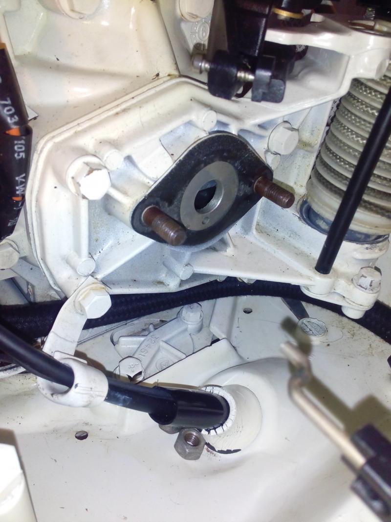

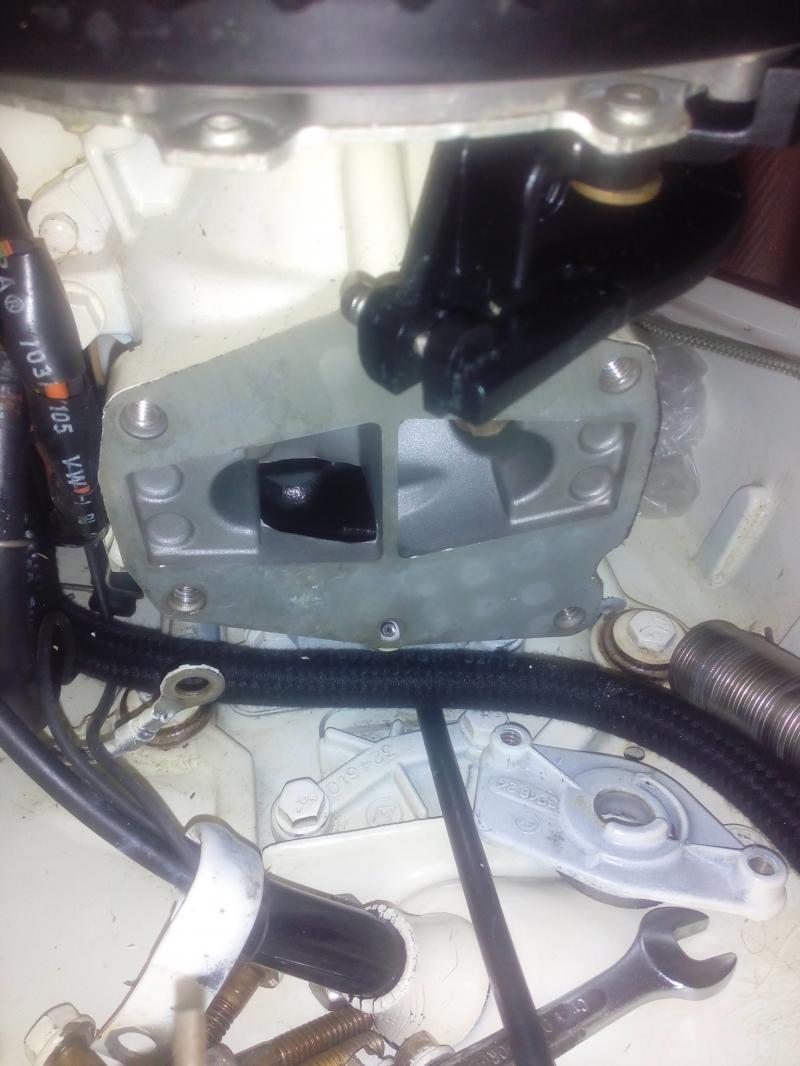

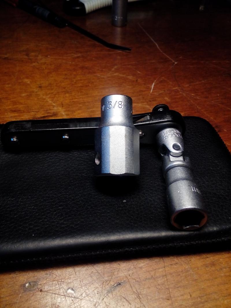

Крышку клапанов реально снять на месте? Интересует нижний правый болт, с головкой 9,5... Можно попробовать головкой на 10, с трещеткой, или провернется?
Друг71
12.10.2016
289
183
Набережные Челны
Bester 400
Evinrude 25XP
Головку с шестью гранями можно, открутит. "Карбюратор льёт" Это как?

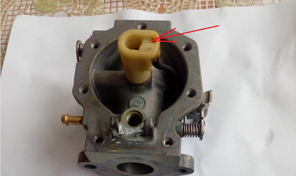

Александр, карб снял, спасибо. После пробного запуска, снял колпак, там все в бензине, текло вниз по ноге и тяге переключения, карб снизу мокрый, похоже перелив. Бензонасос протягивал, порядок. Я, конечно, ещё заведу, и посмотрю точнее, но ревизию все равно делать, и отверстие в крышке клапанов растачивать.

Холостой, это который через трубочку? А основной жиклер центральный? И ещё, сверху на винт регулировки, это качества, на 1,25-1,5 оборота?

Крышку нижнюю посмотри на предмет трещин у них бывает и верхнюю, я под лупой глядел, нашел, зачистил и залил эпоксидкой.

Сверху это количество смеси, 1,25-1,5 оборота это на карбах старого образца ( полностью металлических) на этих 2,5+-четверть оборота ( долегулеровка на воде) у меня при закручивании до 1,5глох и не заводился. Крышку поплавковой камеры тоже лечил максиполом, были микротрешены так же текло в потдон и по сапогу ( до разводов бенза на воде). Ключик колхозил такой, стартер не снимал.

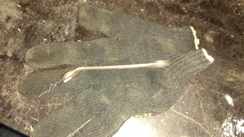

Снял клапанную крышку. Ключик очень удобный.

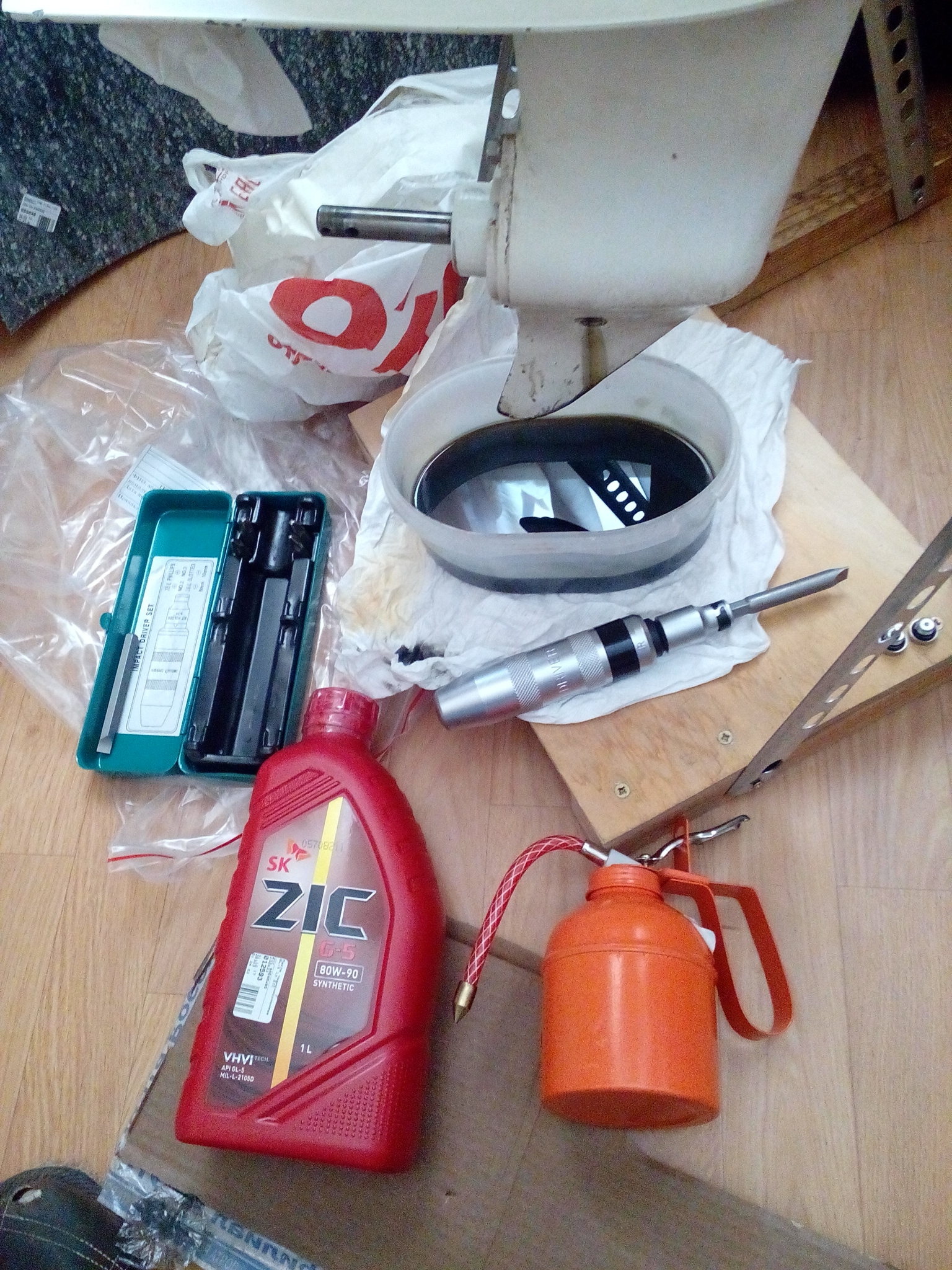

Поменял масло в редукторе, эмульсии нет, масло грязное, перед продажей его не меняли, в редуктор не полезу.

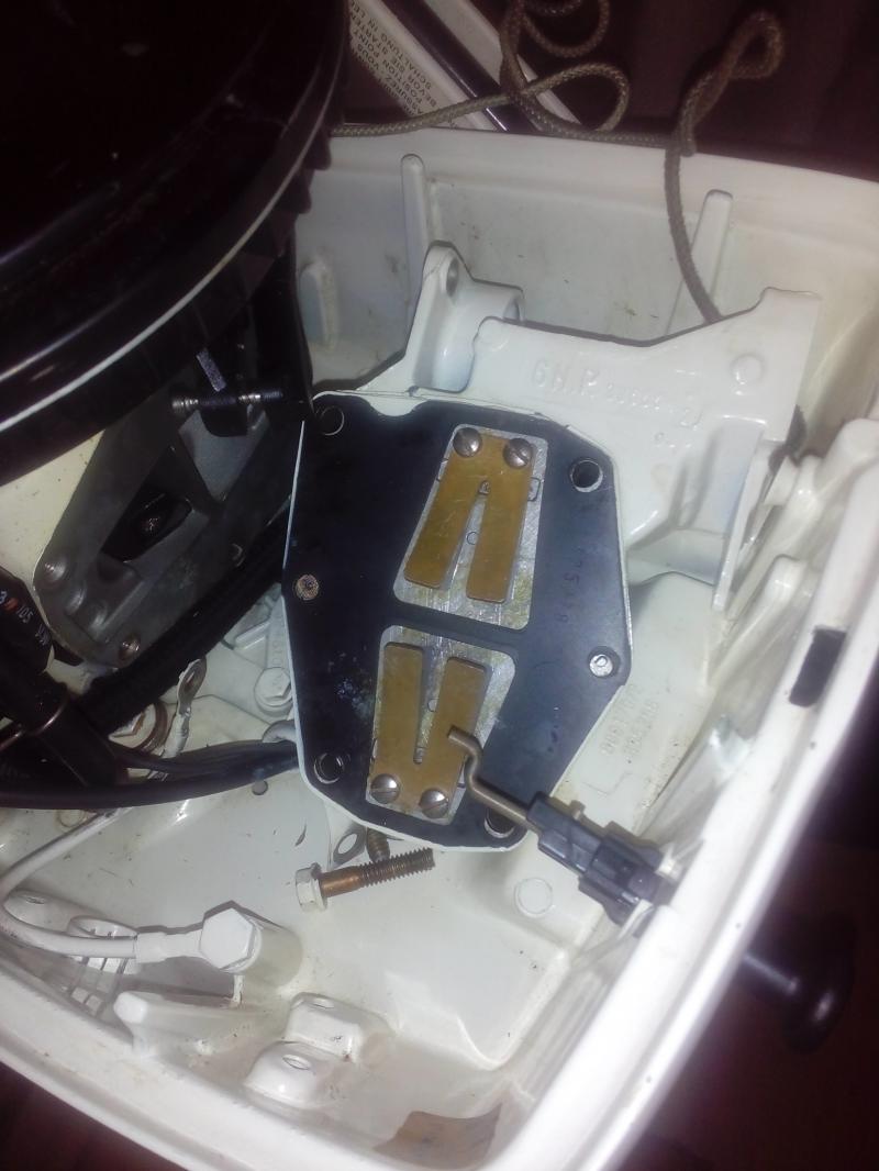

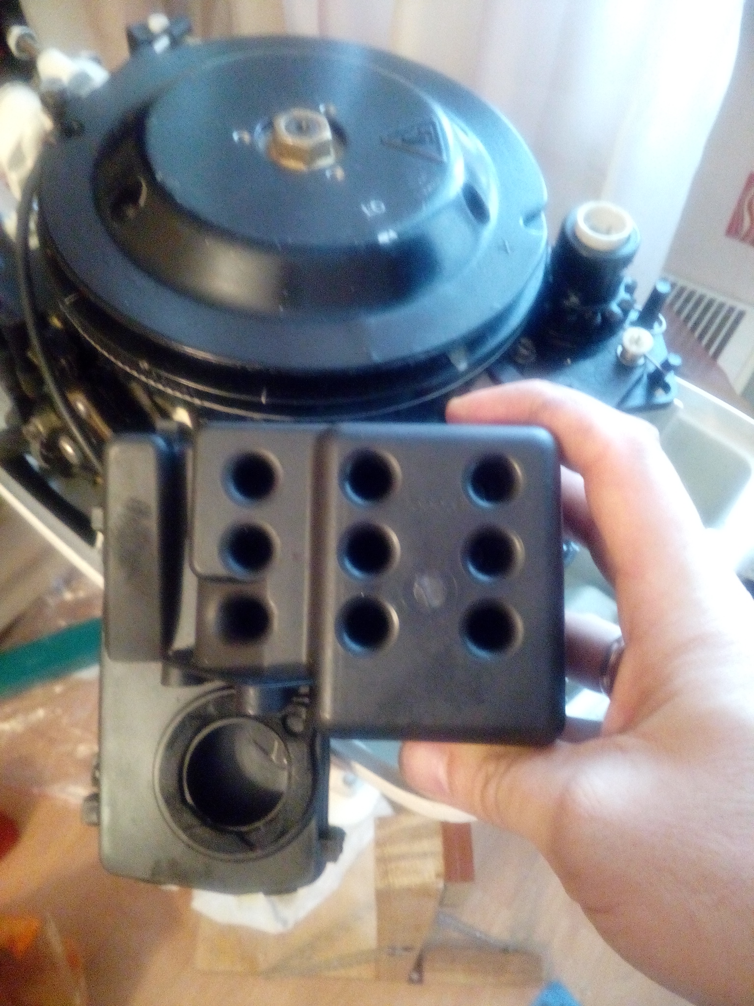

Проходное отверстие в крышке увеличил до диаметра диффузора карбюратора (с 14 до 21мм).
Сергеев
16.01.2018
101
Обь, инзер 290
Ямаха f20, тоха 3,5, Джон 3,3 Джон 5.
В глушителе впуска, в правом ряду, заглушены два верхних отверстия, это, как я понимаю, задушка по воздуху, актуально при раздушке до 8л.с.

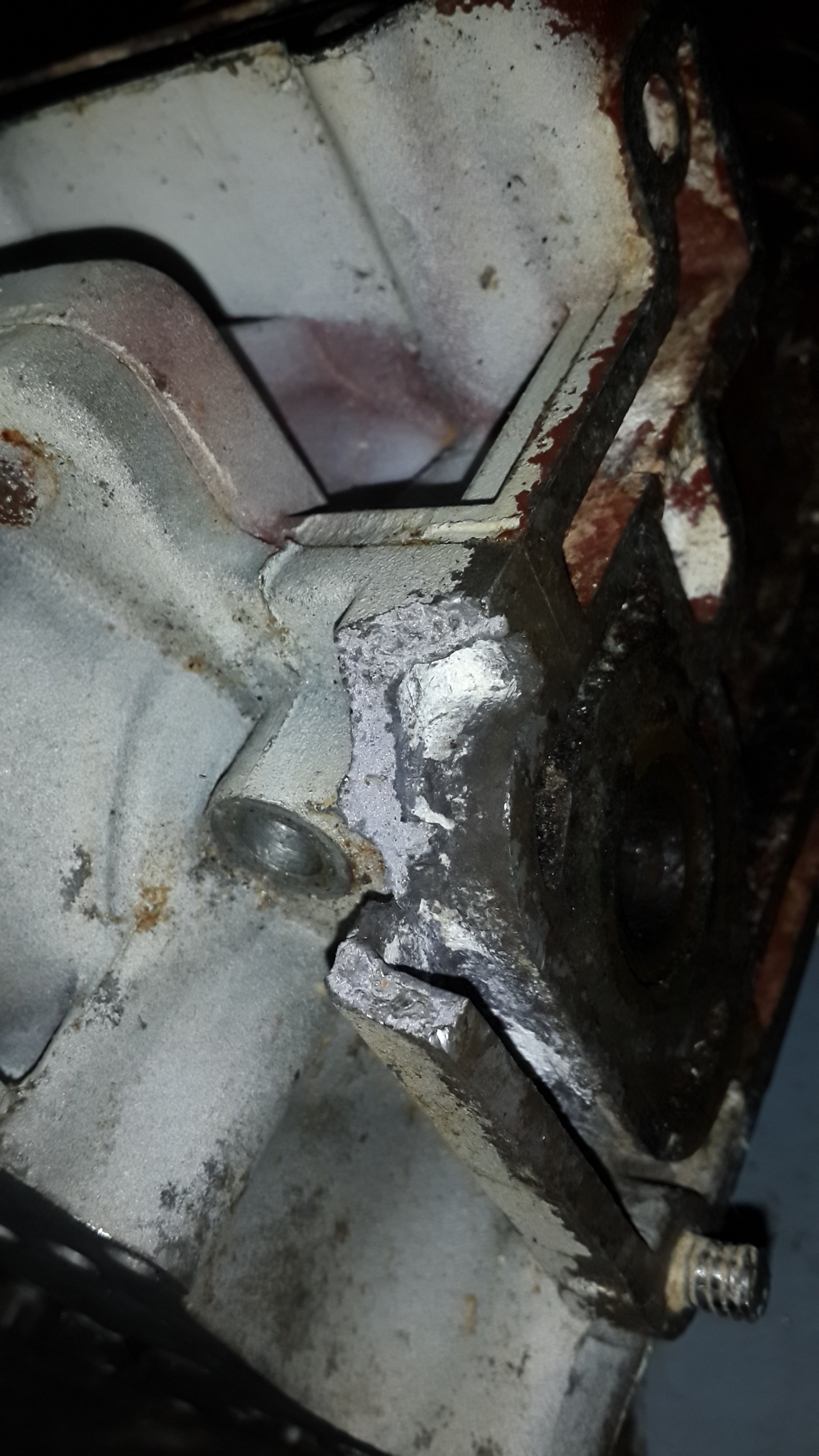

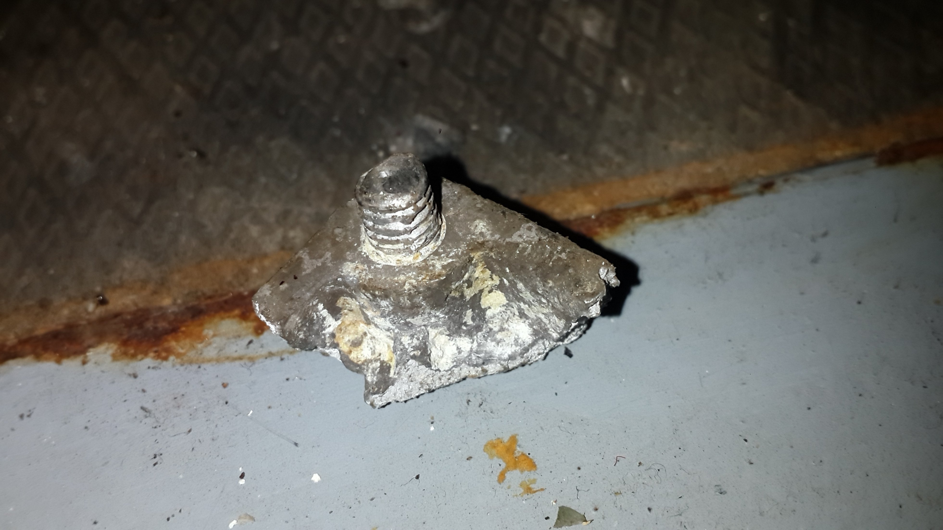

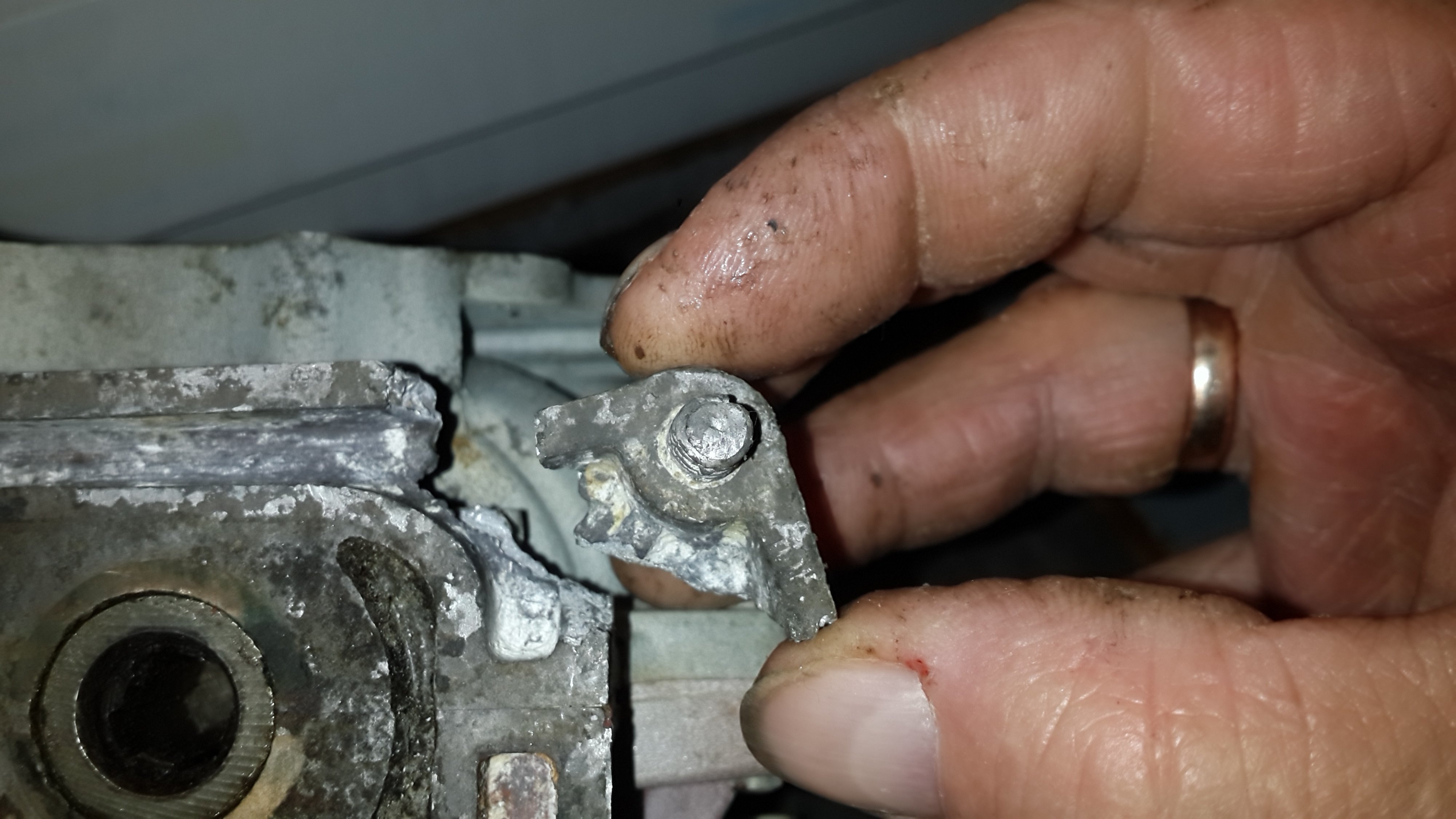

Здравствуйте. Подскажите как решить проблему по jonson-6. По неосторожности когда снимал сапог сломал на картере кусочек уха в районе водяного прохода. (все болты открутились нормально, но два последних не шли-решил немного постучать и вот печальный результат(((.) Фото прилагаю. Может есть смысл поменять одну половинку картера?. (хотя знаю что разные половинки картера наверное недопустимо).
27 112
2 159
Здравия.
Аргон тебе в помощь.
Это самое лучшее будет

Добрый день. Оказывается не дефицит))). Сегодня созвонился со сварщиком -сказал сделаю. Я уже был готов искать новый блок или половинку)). Через несколько дней расколю блок и повезу на ремонт. Хочу ещё спросить по поводу поршневой, коль уже разбиру полностью. Нужно ли делать хонинговку (нанесение сетки или нет). Поршневая не известно в каком состоянии, так как двигатель не делю назад пришёл со штатов. Колечки новые есть, так что с заменой проблем нет-только нужно ли это делать.(или ответ на мой вопрос решится измерением зазора старых колец??). Кто может что то подсказать.
27 112
2 159
Хон ни когда не вредил на сколько я знаю.
Про кольца и зазоры не подскажу.
